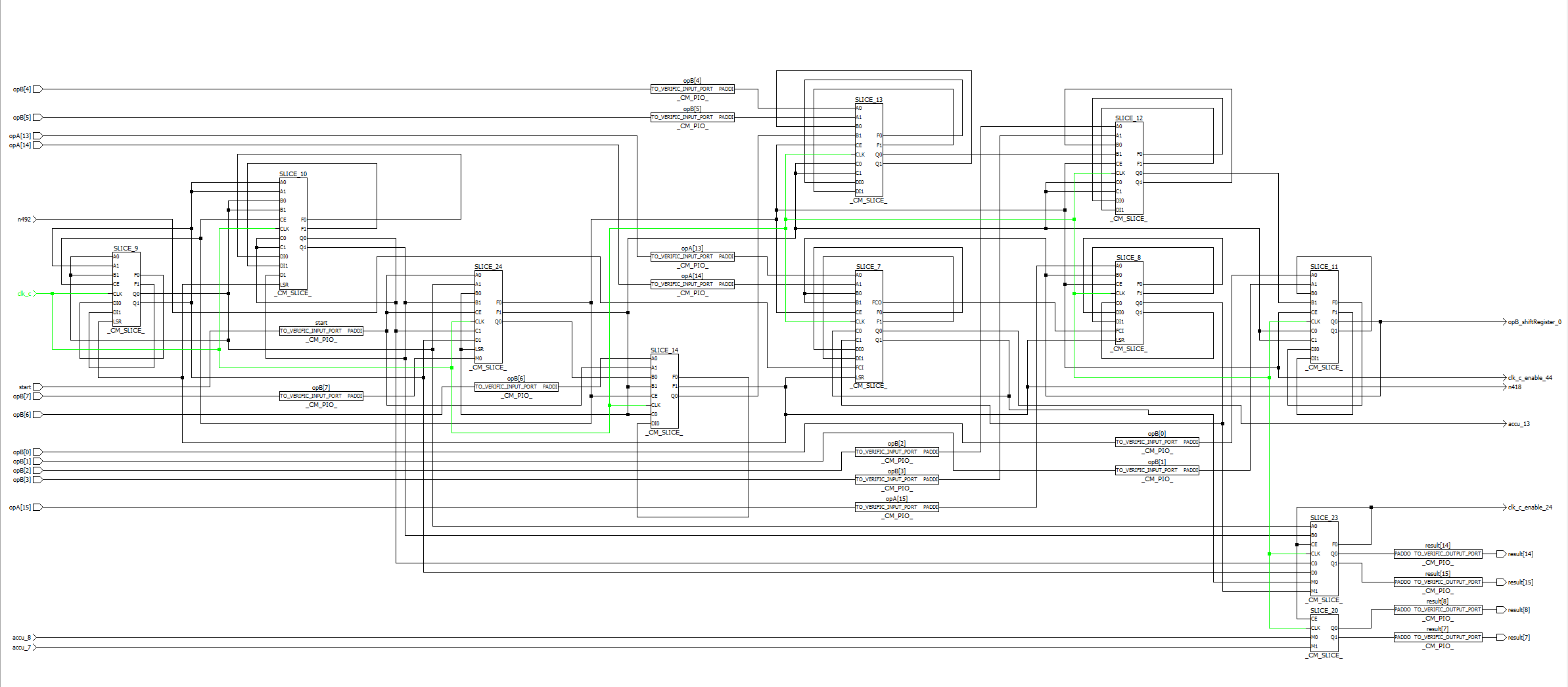

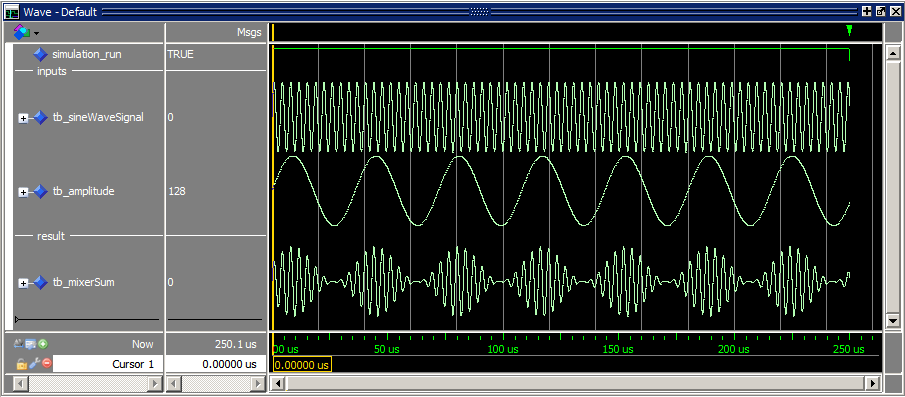

VHDL scheint etwas umständlich zu sein, wenn man etwas berechnen will.
Im Moment will ich eine 24Bit Zahl mit einer 8 Bit Zahl multiplizieren.
signal sineWaveSignal  :  std_logic_vector(15 downto 0);
signal mixerSum : std_logic_vector(23 downto 0)  ;
signal amplitude : std_logic_vector(7 downto 0)  ;
mixerSum <= std_logic_vector(to_signed( to_integer(signed(sineWaveSignal)) * to_integer(unsigned(amplitude)) )) ;
So weit ich aus dem Datenblatt meines FPGAs ( MACHX02 ) erkennen kann,
hat es keine Hardwaremultiplizierer. Deshalb frage ich mich, ob die
Multipliktion oben nicht zu viele Resourcen verbraucht.
Ausserdem gibt es noch ein Problem:
Obwohl die obige Multiplikation mit Lattice Diamond compiliert werden
kann, wirft Symplyfy Pro diesen Fehler:
E  CD371  No matching overload for to_signed  error

von chris (Gast)
Hier mal mein Übungsbeispiel einer 16x8 Multiplikation in 10 Takten
welches ich gerade erstellt habe.
Ich überlege, ob man vielleicht den Startpulse weglassen könnte ...
Deren Ergebnis ist aber 24 Bit breit...

von chris (Gast)
Man kann es mit diesem Bildchen hier verdeutlichen: Ich habe den
Multiplizierer von oben genommen und in der Entwicklungsgebung einfach
mal auf "View RTL Source" gedrückt und siehe da, der Code ist ein
Schaltplan und kein Programm.
BinaryMultiplier2 ist der "RTL post mapping view". Ich bekomme da
irgendwie das Gefühl, wenn man das jetzt auf eine Lochrasterplatine
löten sollte, man doch einiges anstellen würde, um den Aufwand zu
reduzieren.
Wer weis, vielleicht wäre die Schaltplaneingabe doch effizienter.

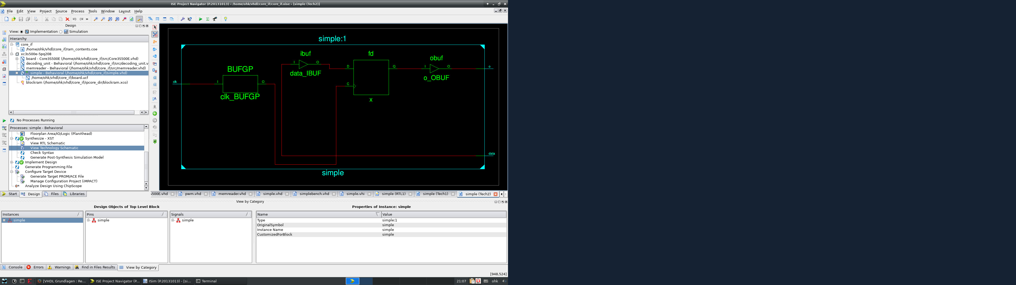

von nada (Gast)
entity simple is
    Port (
   data : inout  STD_LOGIC;
   o : out STD_LOGIC;
   clk : in STD_LOGIC );
end simple;
architecture Behavioral of simple is
begin
process (clk)
  variable x: std_logic;
begin
  if(rising_edge(clk)) then
    x := data;
  end if;
  o <= x;
end process;
end Behavioral;
  -- Instantiate the Unit Under Test (UUT)
   uut: simple PORT MAP (
          data => data,
          o => o,
          clk => clk
  data <= '1';
   -- Clock process definitions
   clk_process :process
@chris
Eben. Man lebt und lernt.
'1' + 'U' = 'U'. Das leuchtet ein. ;)
von -gb- (Gast)
Hättest du noch ein
data <= 'Z';
geschrieben wäre alles gut. So wird data nämlich intern nur gelesen,
damit ist das "in" vom inout abgedeckt, das "out" aber noch nicht.
von nada (Gast)
-gb- schrieb:
> Hättest du noch ein
> data <= 'Z';
Und jetzt erkläre mir, was das mit der Schaltung da zu tun hat? Nichts?
Bei einem std_logic sicher. Dessen Auflösungstabelle ist genau so
definiert.
Und du hast doch extra und sehenden Auges den std_logic genommen.
Wenn du ein solches Verhalten nicht brauchen kannst, definiere doch
einfach einem nada_logic Typ, der diesen "Konflikt" nach '1' auflöst...

Der Simulator weiß halt nicht ob das jetzt in oder out ist. Und daher
findet der Simulator auch zwei Treiber für data:
Drivers for /simple_bench/data
  U : Net /simple_bench/data
    U : Driver Implicit process at
D:/vhdl/inout_sim/inout_sim.srcs/sources_1/new/simple.vhd:6
    1 : Driver /simple_bench/line__23 at
D:/vhdl/inout_sim/inout_sim.srcs/sim_1/new/simple_bench.vhd:23
von -gb- (Gast)
Der eine Treibe ist in der Testbench, da wird dem Data eine '1'
zugewiesen, und der andere Treiber ist der "out"-Teil vom "inout", der
ist nicht beschrieben und daher 'U'.
von nada (Gast)
Interessantere Frage: Ist das das korrekte Ergebnis?
von Gustl B. (-gb-)
Das hatte ich unglücklich formuliert. Also der Simulator sieht inout und
erwartet dann einen Treiber für in und einen für out. Hier wurde der für
out nicht beschrieben, das ist also U. Und weil es U ist könnte es auch
0 sind. Der andere Treiber für in legt eine 1 an, wäre der Treiber für
out aber 0 wäre das ein Konflikt. Und weil das eben passieren kann muss
da auch U stehen und es darf nicht irgendwie wegoptimiert werden.
von nada (Gast)
> inout und
Meine Auffassung wäre ja, dass das eine Leitung ist, die genau einen
Treiber hat...
von Gustl B. (-gb-)
Da steht aber inout, also kann sie zwei Treiber haben. Der Simulator
könnte erkennen dass out nicht verwendet wird und das wie ein in
behandeln. Das macht der aber nicht. Ich finde das auch richtig so, denn
der Schreiber hat sich ja was gedacht wieso er inout verwendet. Dann
