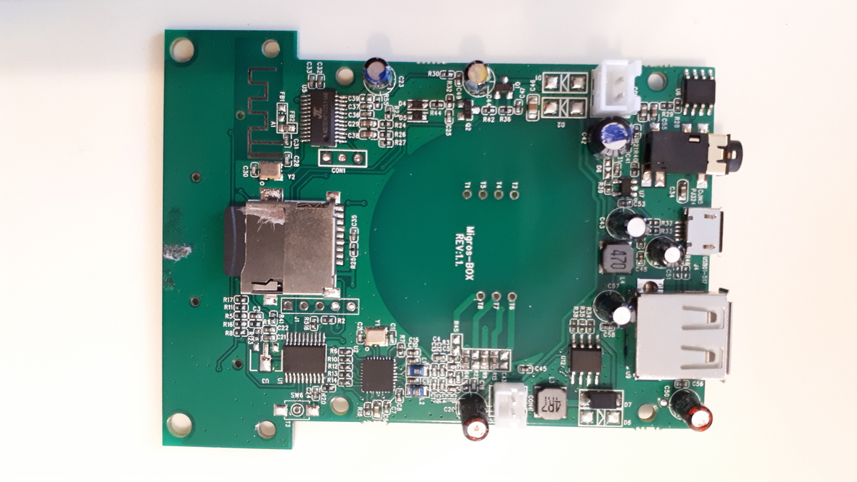

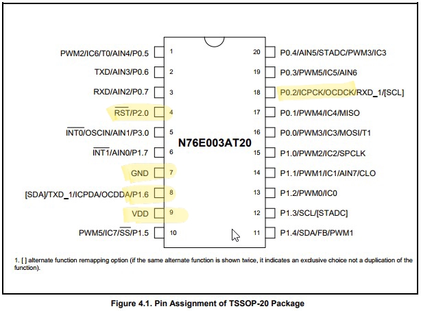

Nun ich möchte einen Schritt weitergehen und herausfinden, wie die Box
intern funktioniert und habe dazu auch schon einen Pinheader angelötet,
der ist mit dem Mikrocontroller verbunden, welcher  - so nehme ich an,
den Bluetooth-Audiochip steuert. Leider hatte ich mit einem 3.3V FTDI
Adapter noch keinen Erfolg. Und, der Mikrocontroller ist abgeschliffen.
Was ich weiss ist ein teil des Pinouts:
Typ 20 Pin
Vcc Pin 9 3.3V
GND Pin 7
UART/GPI Pin 8 auch Taste Skip -
UART Pin18
Reset Pin 4 auch ein nicht gelöteter Switch
Kennt jemand einen Mikrocontroller, der diese Pinbelegung hat?
von Gerd E. (robberknight)
sicher? Hast Du mal nen Tesafilm draufgeklebt und es dann mit
verschiedenen Lichteinfallsrichtungen probiert? Oft ist die
Laserbeschriftung auch einfach nur schlecht zu erkennen.
> Typ 20 Pin
Was für ein Package? Ist das der SSOP im Foto unten rechts oder der QFN,
der sich halb hinter Deinen Steckern versteckt?
> Vcc Pin 9 3.3V
> GND Pin 7
> UART Pin18
Konntest Du irgendwelche Programmierheader oder Testpins ausfindig
machen? JTAG, SWD etc.?
von A.. P. (arnonym)
Gerd E. schrieb:
>> Typ 20 Pin
Also wie ich das sehe, kann es ja keiner der beiden sein, oder? Unten
rechts der TSSOP hat 24 Beinchen und man kann ja schon auf dem Foto die
Beschriftung erkennen. Der QFN Chip hinter dem Stecker hat auch keine 20
Pins (32-Pin QFN). Oder hat sich der TO nur verzählt?

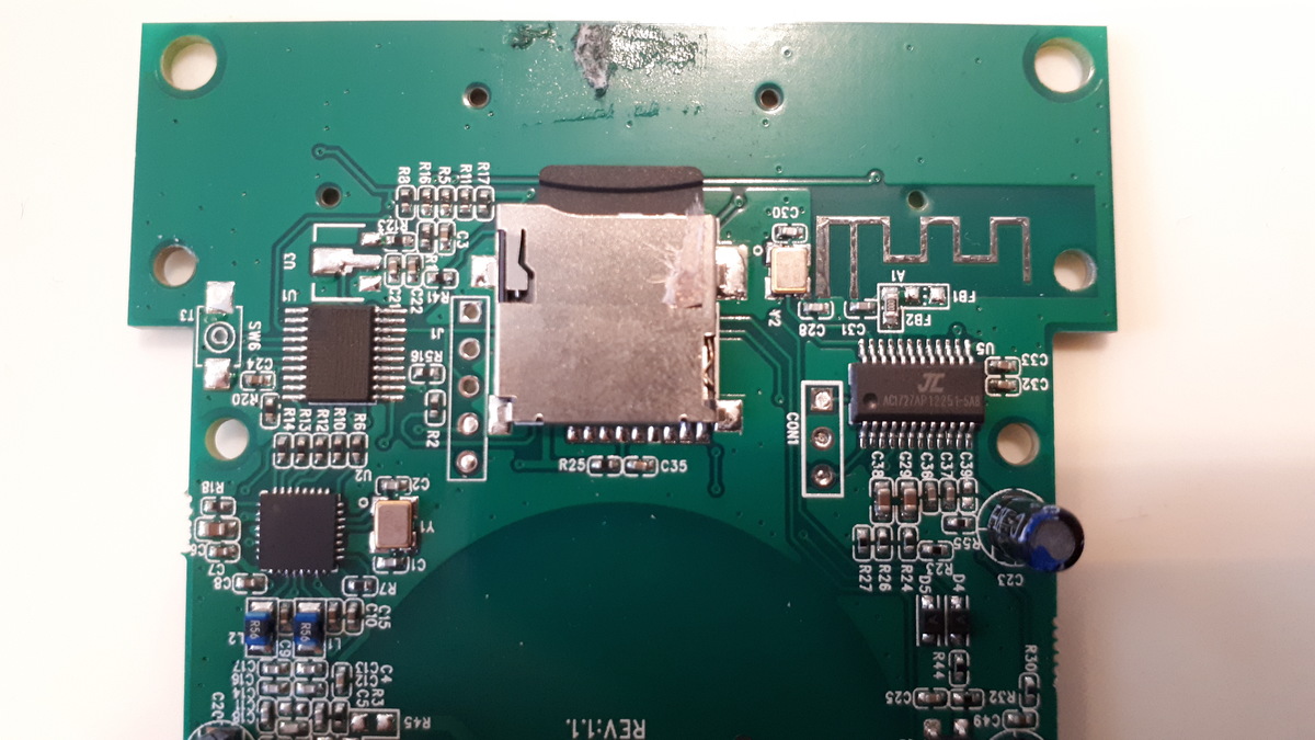

von Simon S. (simschmid)
Liebe Leute herzlichen Dank für die grosse Beteiligung. Ich hatte mein
Passwort vergessen, darum den Thread ohne Login gestartet und keine
Benachrichtigung bekommen. So, gerne liefere ich nun die gewünschten
Informationen und im Anhang noch neue Bilder.
Ich habe mir noch eine zweite Box zugelegt, mit der Hoffnung, dass die
Beschriftung dort vielleicht lesbar(er) wäre am uC. Leider vergebens.
Diese ist auch mit Tesafilm etc. nicht lesbar, da physisch mit Laser
oder CNC abgschliffen (siehe Fotos).

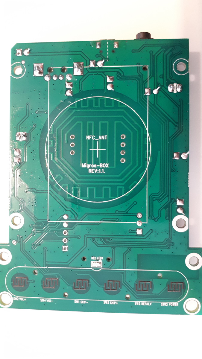

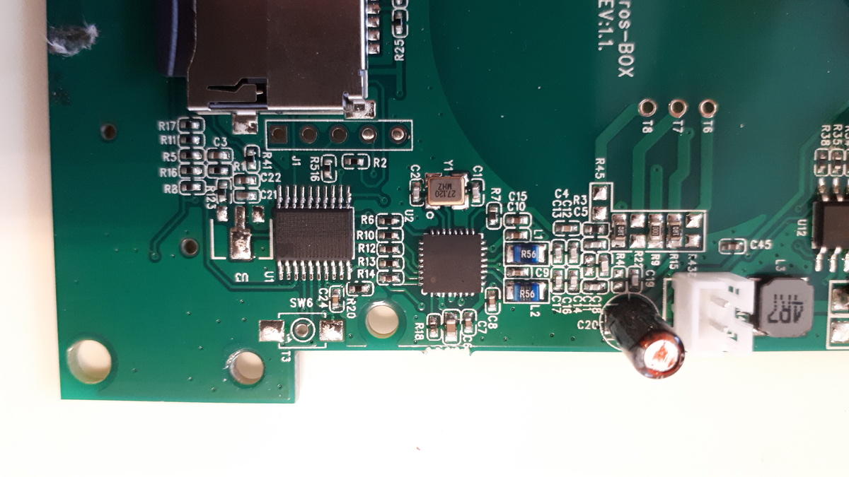

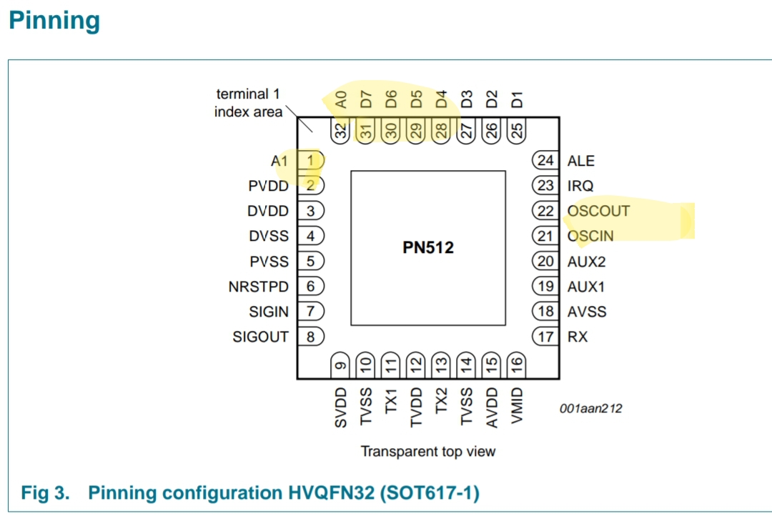

Zu den Bauteilen habe ich folgende Infos herausgeschrieben:
U1: Annahme Mikroprozessor 20 Pin (habe mich nicht verzählt ;-)
U2: NFC Chip 32 Pin (Typ kann noch ich nicht entziffern mangels
Mikroskop)
U3: ist nicht verbaut
U5: AC1727AP 12251-5A8 24 Pin (Audioencoder/Bleutooth/USB) ZhuHai JieLi
Technology
U6: NS8002 2W Audioverstärker
U12: TPS5410 Spannungsregler
Y1: 27.120 MHz für U2
Y2: 24.000 MHZ für U5
Aufgrund der Lötpunkte J1 nehme ich an, dass es sich um eine serielle
Programmier/Debug Schnittstelle für den U1 handelt. Folgende Belegung
habe ich herausgefunden:
Vcc   -> Pin 9 3.3V
GND   -> Pin 7
UART? -> Pin 8 auch Taste Skip -
UART? -> Pin18
Reset -> Pin 4 auch ein nicht gelöteter Switch SW6

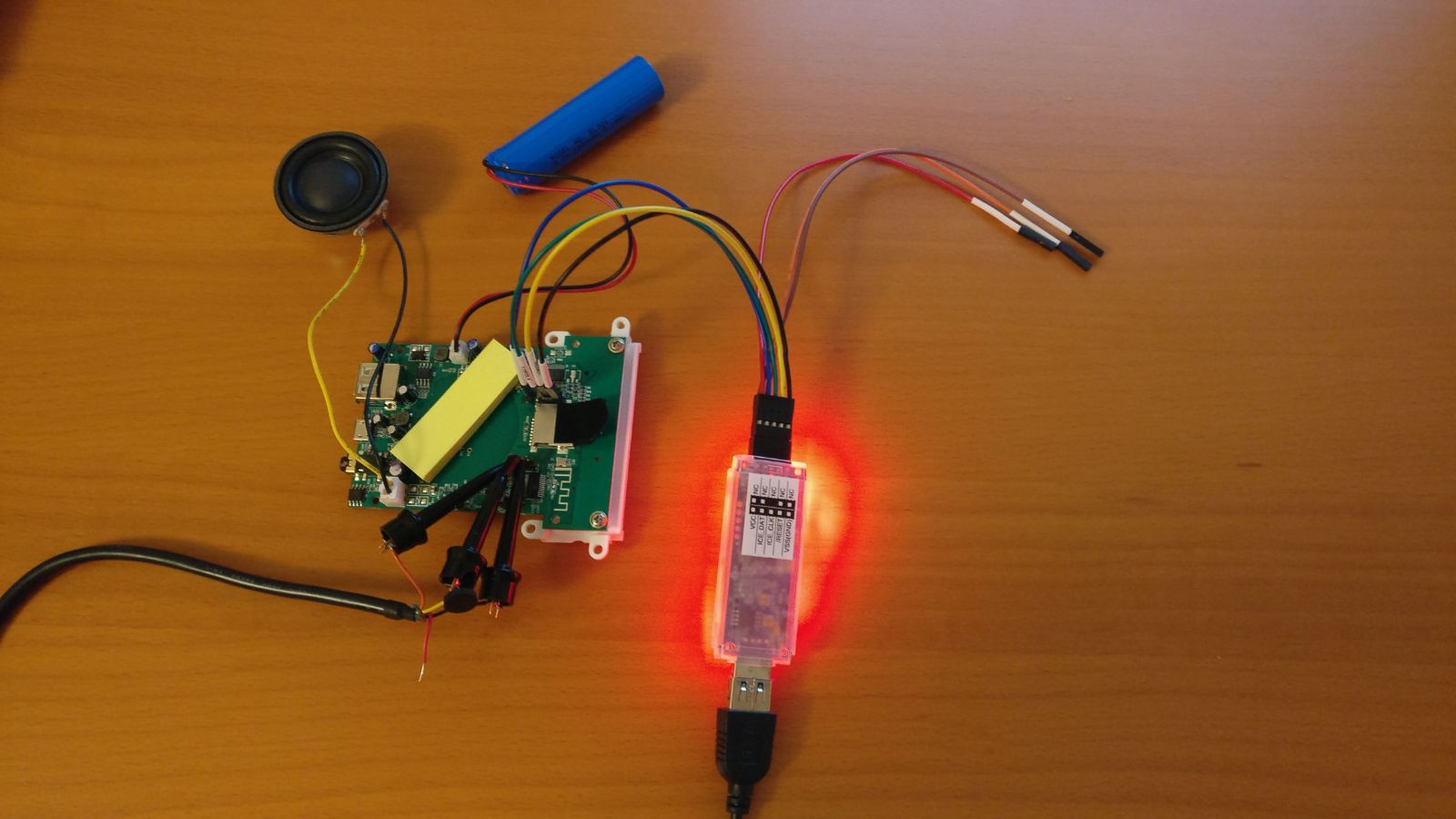

Ich habe einen 3.3V FTDI-USB Adapter angehängt, konnte aber keine
Kommunikation feststellen. Als nächstes gehe ich mit einem Logikanalyzer
dahinter.

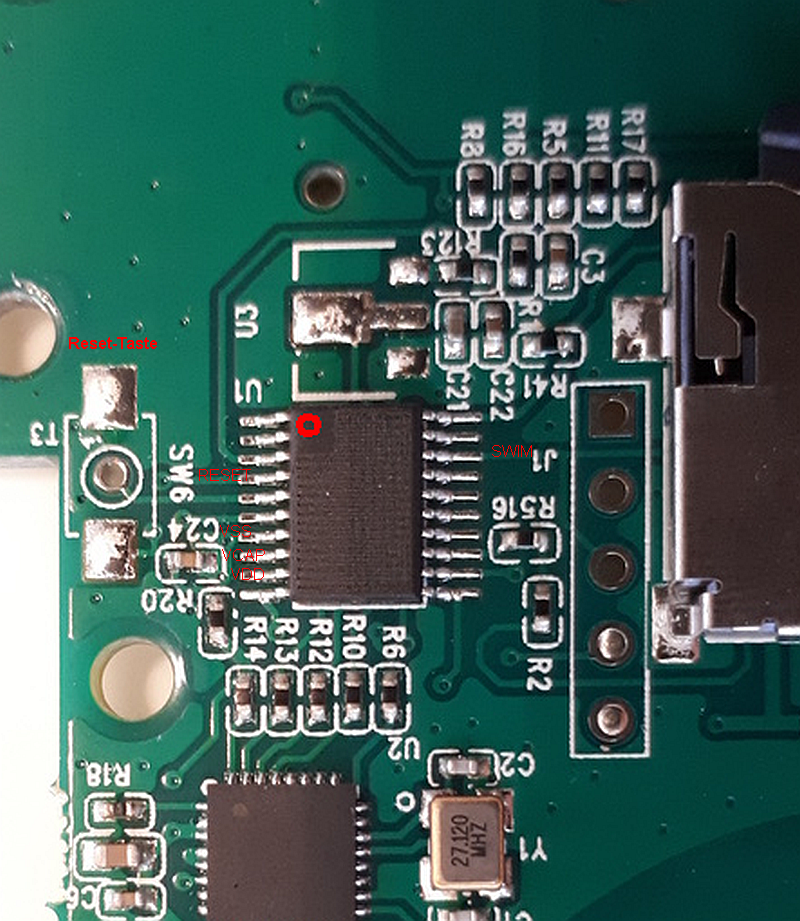

von C. H. (hedie)
Hallo
Der Mikrocontroller sieht für mich nach einem STM8S003 / S103 aus
http://www.st.com/content/ccc/resource/technical/document/datasheet/42/5a/27/87/ac/5a/44/88/DM00024550.pdf/files/DM00024550.pdf/jcr:content/translations/en.DM00024550.pdf
Pinbelegung scheint jedenfalls gut zu passen.
von Tippgeber (Gast)
Jepp, das passt wirklich gut.
Tippgeber schrieb:
Bei mir auf dem Rechner hat die PNG-Datei 200kB, sorry, ich weiß nicht,
was da schiefgegangen ist.
PNG ist kein geeignetes Dateiformat für Photos.
von Marc H. (marchorby)
Rufus Τ. F. schrieb:
Steht sogar dran wenn man versucht Dateien hochzuladen
Tippgeber schrieb:
Danke @Tippgeber und @Claudio H. Das könnte durchaus passdn. Ich habe im
Pinout die Pins markiert, welche auf den J1 rausgeführt werden.
Leider kenne ich mich mit STM nicht aus. Ich könnte mir aber vorstellen,
dass diese Pins nsch einer Programmierschnittstelle schreien korrekt?
Das würde dann auch erklären, wieso ich dort mit meinem FTDI keine
Kommunikation lauschen konnte, denn die UART sind ja an anderen Pins.
Wenn J1 eine Programmierschnittstelle ist, wie wird hier bei einem STM
programmiert?
von C. H. (hedie)
> programmiert?
Dies ist die programmierschnittstelle.
Der STM8 benötigt nur VCC GND SWIM und NRST.
Diese verbindest du mit einem ST-Link.
Das auslesen des Chips ist mit grosser Wahrscheinlichkeit deaktiviert.
Neu beschreiben könnte evtl. klappen.
Die STM8 haben ziemlich fiese (für den Hersteller praktische) fuses.
> Wenn J1e eine Programmierschnittstelle ist, wie wird hier bei einem STM
programmiert?
Wenn ich's im Datenblatt recht verstanden habe, wird über den SWIM Pin
programmiert.
"In addition, STice offers in-circuit debugging and programming of STM8
microcontrollers via
the STM8 single wire interface module (SWIM), which allows non-intrusive
debugging of an
application while it runs on the target microcontroller."
> programmiert?
Du brauchst einen ST—Link (5 … 10 € bei EBay) und die passende
(kostenfreie) Software von ST und/oder SDCC oder IAR oder Cosmis oder
von hinz (Gast)
Siehe Anhang

Neue Erkentnisse zeigen: es ist wohl doch kein STM sondern ein 8051.
http://www.nuvoton.com/hq/products/microcontrollers/8bit-8051-mcus/low-pin-count-8051-series/?__locale=de
Welcher könnte da passen? Was meint ihr?
Leier habe ich da noch keinen Mikrocontroller unter
http://www.nuvoton.com/hq/products/microcontrollers/8bit-8051-mcus/low-pin-count-8051-series/n79e844/?__locale=de
gefunden, der vom Pinout her passt. Beim STM wäre das so schön
aufgegangen. Danke @Claudi H. für das Ansehen des Boards.
von Bert 0. (maschinist)
Oh, ein alter Bekannter!
Der NFC-Chip im QFN32 ist ziemlich wahrscheinlich der PN512 von NXP
https://www.nxp.com/docs/en/data-sheet/PN512.pdf?pspll=1
Angebunden offensichtlich über SPI und die vier Widerstände links...
Gruß... Bert
von simschmid (Gast)
Danke Bert @maschinist. Das Pinout vom NXP512 schaut passend aus, wenn
ich mir das so anschaue mit den Fotos vom Board.
Auch beim Mikrocontroller haben wir eine neue heisse Spur: Nuvoton
N76E003AT20. Auch dieser passt nun vom Pinout mit den Pins die auf den
Pinheader führen. Dann ist dies nämlich tatsächlich eine
Programmier-(Debug?) Schnittstelle!
Du kannst TX1 und TX2 auch noch markieren, die stimmen ebenfalls
überein, da beginnt jeweils das EMC-Filter zur Antenne, bestehend aus L1
+ L2 560nh in Serie und C9 + C10 220 - 270pF gegen Masse.
Ebenso RX und Rmid mit dem typischen R7 als Bias Einkopplung.
Die Grundbeschaltung findest Du im verlinkten Datenblatt, S.110.
Gruß... Bert

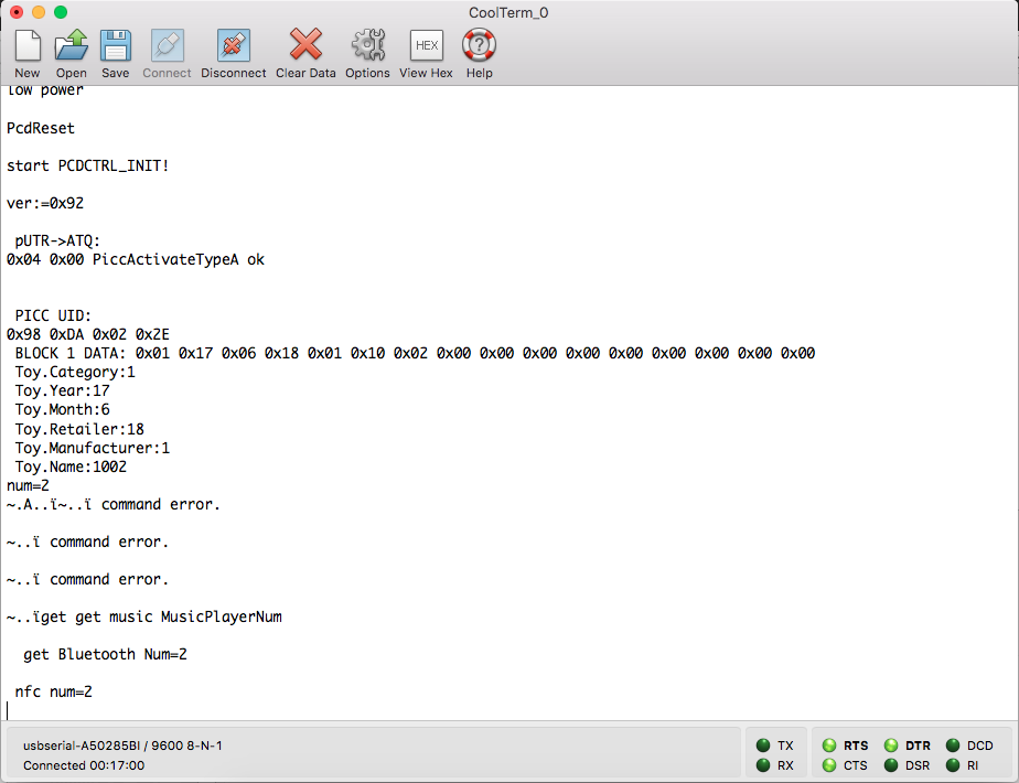

So, Board ist zurück, Logicanalyzer dran. Auf J1 kommt nix, ausser ich
drücke Skip - oder Skip +. Dafür quaselt der CON1 ganz schön:
UART 9600N1
rote Taste
sys start
SC2832_NFC512_V1.00
Jun 10 2017
18:12:22
~.©ïsys 2!
nfc_mode
PcdReset
start PCDCTRL_INIT!
ver:=0x92
BATTER FULL
low power
grüne Taste
K_PLAY
0A 0A 7E 02 0C EF
weisse Taste
K_PREV
0A 0A 7E 02 0A EF
pinke Taste
K_NEXT
0A 0A 7E 02 0B EF
blaue Taste
K_VOLDN
0A 0A 7E 02 06 EF
gelbe Taste
K_VOLUP
0A 0A 7E 02 05 EF
beim Auflegen des NFC Chips "02"
PcdReset
start PCDCTRL_INIT!
ver:=0x92
 pUTR->ATQ:
0x04 0x00 PiccActivateTypeA ok
 PICC UID:
0x98 0xDA 0x02 0x2E
 BLOCK 1 DATA: 0x01 0x17 0x06 0x18 0x01 0x10 0x02 0x00 0x00 0x00 0x00 0x00 0x00 0x00 0x00 0x00
 Toy.Category:1
 Toy.Year:17
 Toy.Month:6
 Toy.Retailer:18
 Toy.Manufacturer:1
 Toy.Name:1002
num=2
~.A..ï~..ïget get music MusicPlayerNum
22
23
  get Bluetooth Num=2
24
25
 nfc num=2
beim Wegnehmen des NFC Chips "02"
7E 02 0E EF
beim Ausschalten (tore Taste)
K_POWER off
~..ï~.¨ï¿WñÿÑòv·Ï³bv.†.ç9ƒ......Á.0.€..„ .......@...
Beim Auflegen der NFC Chips und Ausschalten habe ich die Hexcodes nicht
abgetippt. Bei den einzelnen Befehlen schon.
Der Audiochip scheint nur auf die Hex Strings zu reagieren. Der ASCII
String davor scheint Debug zu sein?!?
7E 02 0A EF   PREV (ein paar Sekunden rück)
7E 02 0B EF   NEXT (ein paar Sekunden vor)
7E 02 0C EF   PLAY
7E 02 05 EF   VOLUP
7E 02 06 EF   VOLDN
7E 02 0E EF   PAUSE
Herausgefundene  Befehle
7E 02 02 EF   ??? Wiedergabe stoppt
7E 02 03 EF   vorheriger Track
7E 02 04 EF   nächster Track
7E 02 07 EF   ??? Adiochip gibt Ton und Wiedergabe stoppt
7E 02 08 EF   ???
7E 02 09 EF   NFC Trackwiedergabe startet von Beginn wenn gestoppt

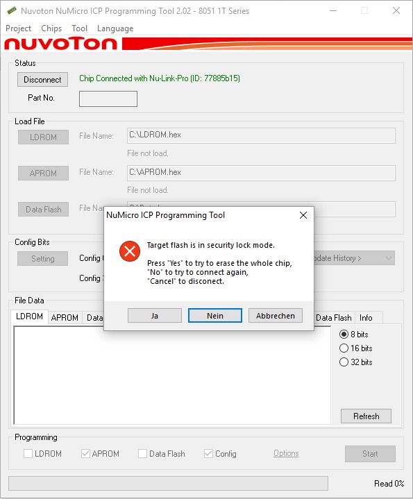

Wir könne nun den Nuvoton N76E003AT20 als verwendeten Mikrocontroller
bestätigen. Leider ist er gesperrt und kann nicht ausgelesen werden.
Daher bleibt uns wohl nur das schrieben einer neuen Firmware. Wer noch
Ideen hat, ob wir den N76E003AT20 doch auslesen können ist herzlich
willkommen.
Hier noch das Datenblatt:
http://www.nuvoton.com/resource-files/DS_N76E003_EN_Rev1.03.pdf

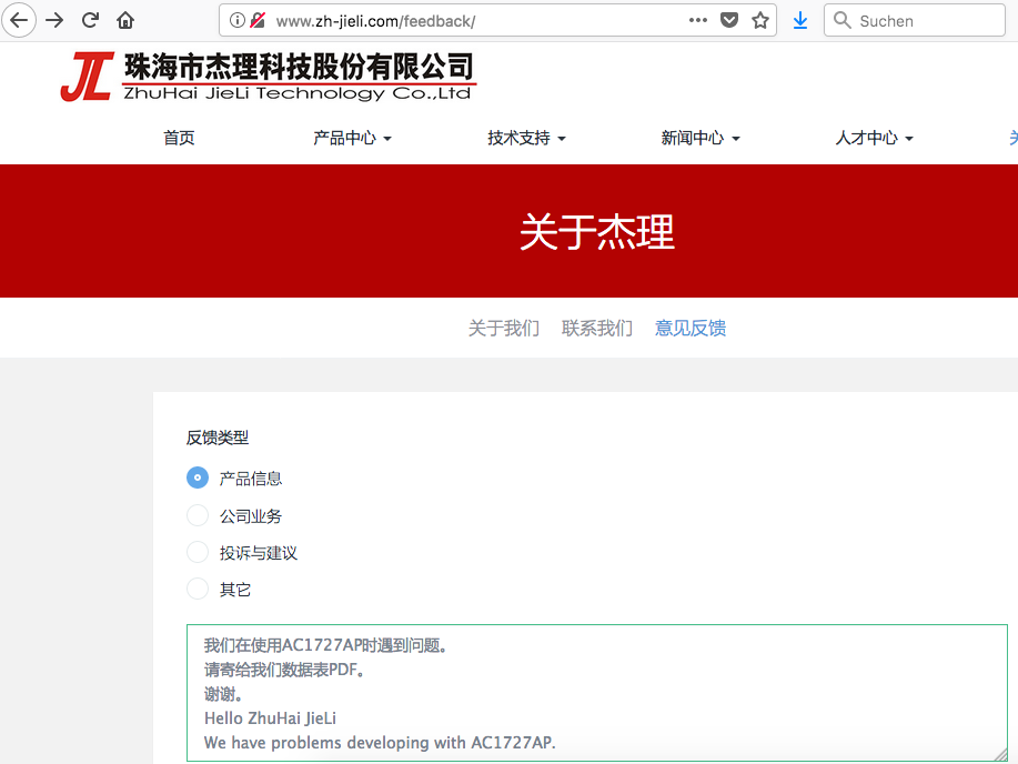

Holger K. schrieb:
> Ich hatte auch schonmal Erfolg beim Chinesen, indem ich Ihm einfach
> angefangen habe Mails zu senden und so einen Kontakt aufgebaut habe.
Gute Idee, ich hab's nochmals probiert (siehe Anhang ;-). Mal sehen,
wenn wir ans Datasheet des AC1727AP rankommen, dann wären wir schon ein
schönes Stück weiter.
