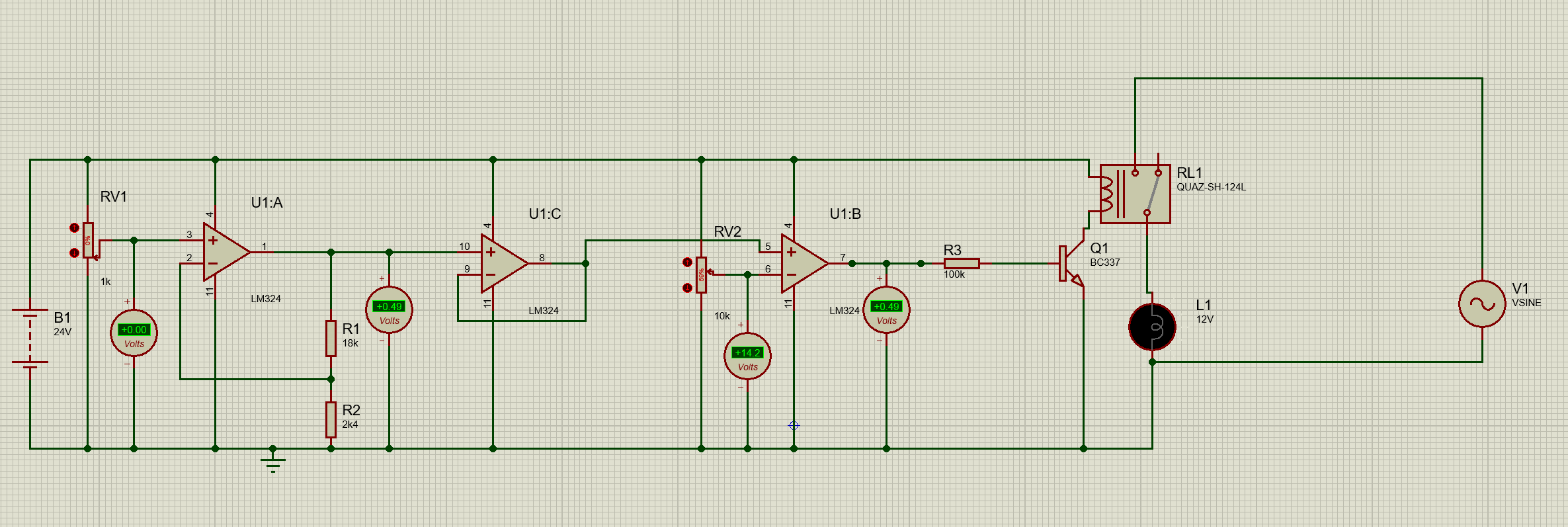

von Heinz peter P. (poschi8)
Hier mal die Schaltung...
Ich hab leider immer noch nicht verstanden warum das bei mir nicht
funktioniert, bzw warum der Opv Spannungen von 8-10V ausgibt.
Im Anhang ist die Schaltung so das der Opv 0V oder im real Fall halt 2V
ausgibt..
Sinken die 18V jetzt aber zum Beispiel auf 13V dann müsste der Opv eine
Spannung von 24V ausgeben.
Dazwischen darf es doch nichts geben, oder?

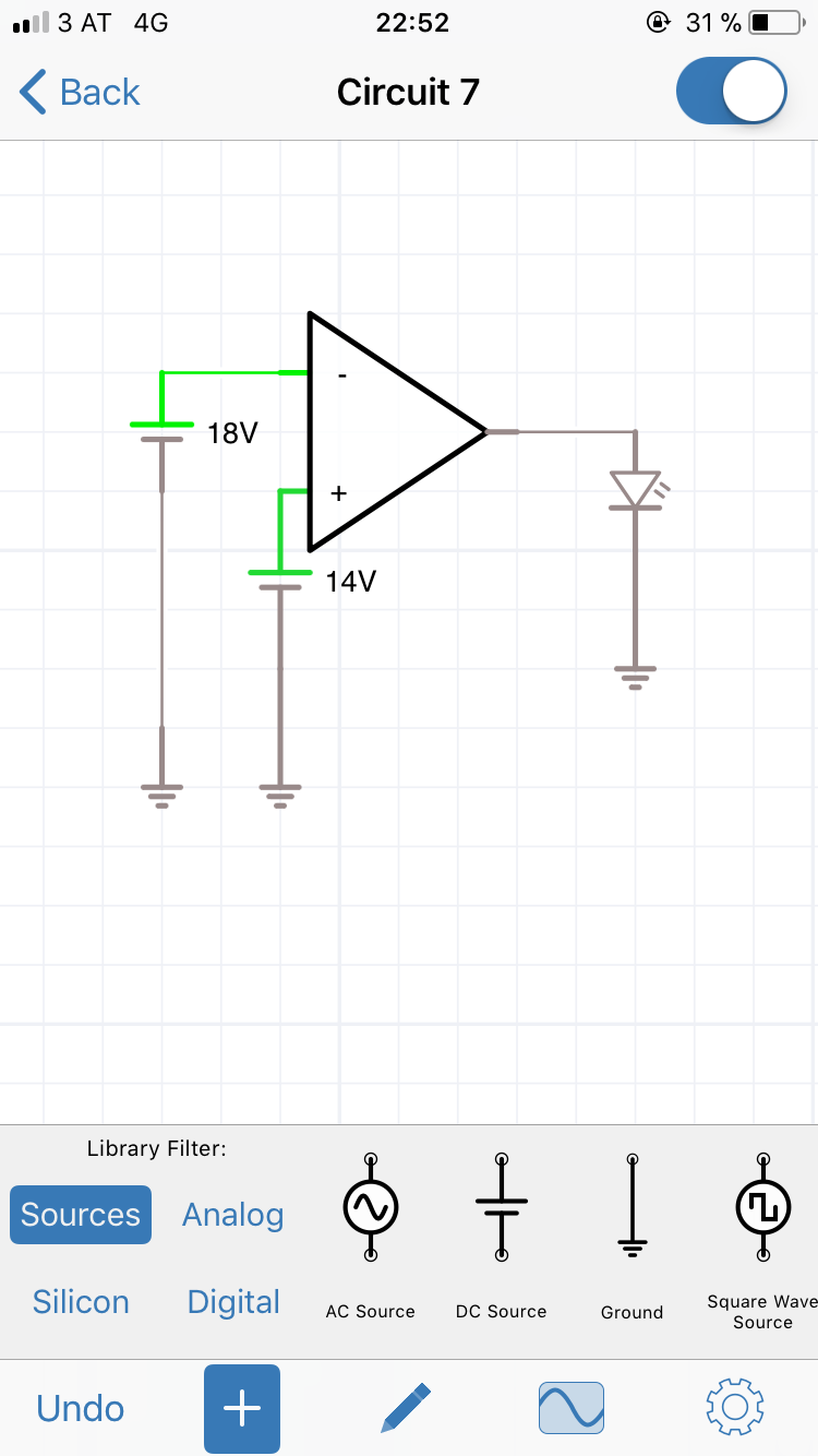

von Michael B. (laberkopp)
> funktioniert,
24V an eine LED ? Die ist dann wohl tot.
LEDs betreibt man immer mit Vorwiderstand, aber das sind so was von
Grundlagen, grundlegender geht es gar nicht.
"Im Anhang ist die Schaltung so das der Opv 0V oder im real Fall halt 2V
ausgibt..
Dazwischen darf es doch nichts geben, oder?"
Alles Korrekt, dann brennt die LED durch oder der OPV.
Dazwischen wird der lineare Bereich maximal schnell durchlaufen.
MfG
Ich weiß schon das die Led nicht an 24V dran darf, das ist nur ein
schnelles Beispiel gewesen um zu zeigen das dahinter noch weitere
elektronik dran soll.
Hmm na gut dann muss ich meine OPV Schaltung nochmal kontrollieren.
Den die Spannung erreicht bei mir nie 24V sondern nur die besagten
8-10V.
Siehe beispielsweise hier:
http://www.dieelektronikerseite.de/Lections/Komparator%20-%20Der%20Spannungstester.htm
https://www.batronix.com/versand/know-how/op-amp.html

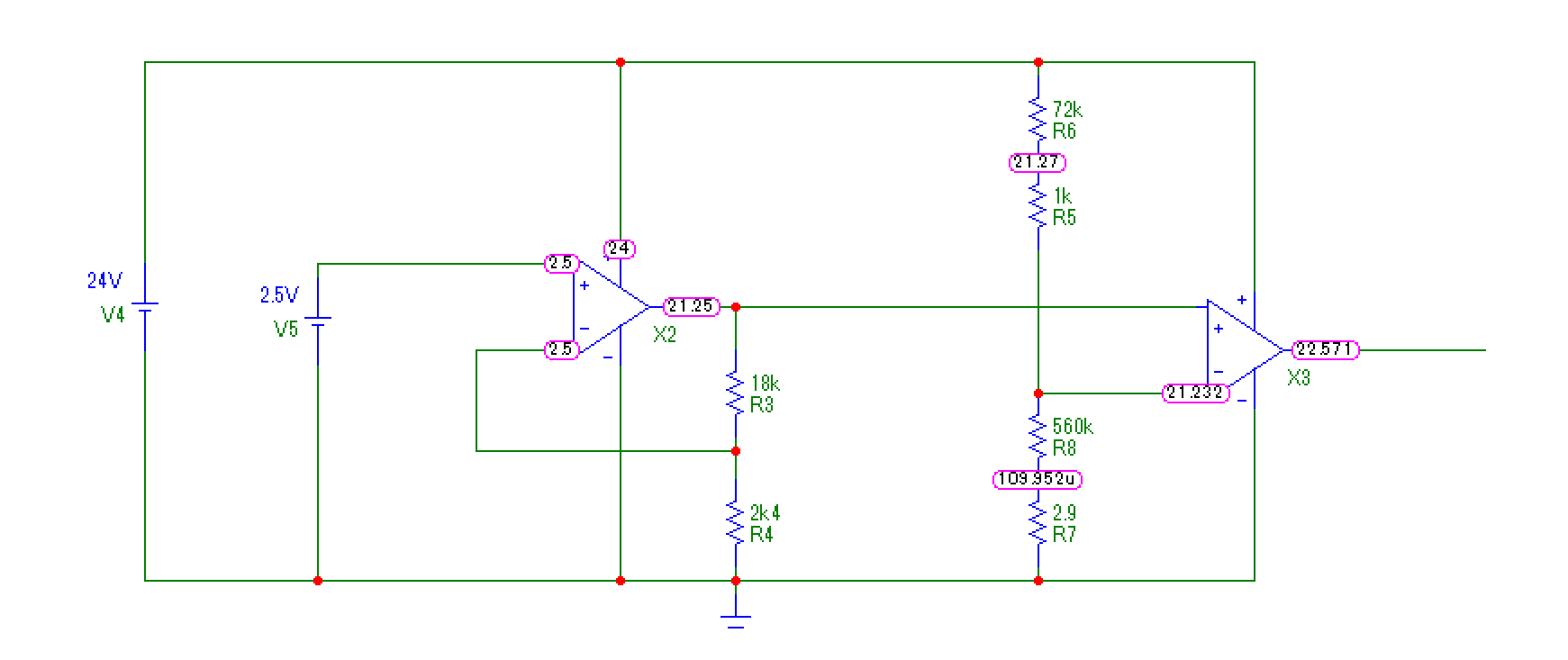

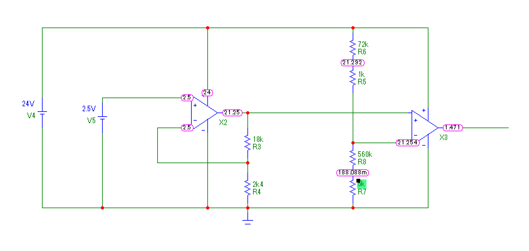

So ich habe jetzt die Schaltung in der Simulation aufgebaut..
Nicht wundern, die Spannungen sind jetzt ein wenig anders.
V5 ist mein eigentliches Signal, damit ich dieses besser unterscheiden
kann habe ich dieses verstärkt, das macht der erste OPV.
Bei einem Eingangssignal von 2.5V ergibt sich nach dem OPV eine Spannung
von 21.25V
Danach habe ich meine Komparatorschaltung.
Die 4 Widerstände sind in Wirklichkeit nur 2 und jeweils 2 Potis zum
fein einstellen der Spannung.
Jedenfalls habe ich im ersten Fall (verstaerker.png) die Referenz auf
21.232V gelegt, damit gibt der OPV am Ausgang die volle Spannung aus.
Im zweiten Fall (verstaerker2.png) liegt die Referenz auf 21.254V, somit
wird keine Spannung ausgegeben, bzw. das untere Limit, sprich 1,47V.
Die Simulation macht alles richtig, warum kommt bei mir dann aber wenn
ich die Schaltung aufbaue eine Spannung von 8-10V raus.
Mache ich mit den OPVs etwas falsch?
Ich gehe mal davon aus das die Simulation nicht zu weit von der Realität
entfernt ist..
Die Versorgungsspanung liegt übrigens auch bei 24.01V, die ist also auch
in der Realität sehr genau und stabil!
von hinz (Gast)
Nicht jeden Opamp kann man als Komparator verwenden.
Die Schaltung ist weitgehend unsinnig.
Ein OpAMp, der wegen nachlassender Eingangsspannug nur noch 14V bekommt,
kann keine 21.25 erzeugen oder messen. Es ist sinnlos, die
Vergleichsspannung von 2.5V zu verstärken. Es reicht ein OpAmp.
 |       115k |
 |   +----(--|+\   LED
24V  |    +--|-/        |
 |   |    |   |        1k
 |  2.5V 25k  |         |
Michael B. schrieb:
> Es ist sinnlos, die
Nein ich muss das Signal sehr wohl verstärken, da ich am Einganssignal
einen Unterschied von nur 50mV erkennen will.
Darum verstärke ich das Signal damit dieser Bereich größer ist.
Ich bin aber drauf gekommen was an der Schaltung vermutlich falsch war.
Es scheint so als hätten die beiden OPVs aufeinander eingewirkt.
Warum weiß ich noch nicht. Ich habe jedenfalls einen Spannungsfolger
dazwischen geschalten und nun stimmt soweit alles.
Auch die OPVs habe ich gegen den LM324 ausgetauscht, weil ich dort
gleich 4 in einem Gehäuse habe..
Was mir jetzt eigentlich noch fehlt ist folgendes.
Mit dem Transistor schalte ich ein Relay, das eine Lampe an 230V
schaltet.
Die Verbindung der Masse zur Sinusquelle ist so gewollt!
Die Lampe ist am Öffner angeschlossen, das bedeutet wenn der Transistor
schaltet wird der Stromkreis unterbrochen und die Lampe leuchtet nicht
mehr.
Nun möchte ich das Relay gerne durch einen Mosfet tauschen.
Ich habe einen IRF840 hier..
Wie muss ich diesen rein schalten um die Wechselspannung richtig zu
schalten, bzw. den Stromkreis zu öffnen?!
Reicht dieser Mosfet oder benötige ich noch andere Mosfets? (P-Channel
oder sowas in der Art).
Vielen Dank!
von batman (Gast)
Um 50mV auf 24V zu verstärkern, braucht man keine 2 OP, das ist gerade
mal Faktor 480.
Joa, als "Eingangssignal" siehst du neben der Batteriespannung nun auch
die Vergleichsspannung (wieder linear abhängig von der Batteriespannung)
an. Steckt dahinter sowas wie ein Plan?
von Jens G. (jensig)
Muß mnan das verstehen können?
Ich denke, dein Umschaltpunkt liegt bei 14V? Was soll denn da verstärkt
werden?
Wenn da etwas zurückwirken würde, müsste man das an den Spannungen zw.
den OPV merken können. Da dies aber angeblich bei Deinen Messungen alles
ok gewesen sein soll, muß wohl was anderes faul gewesen sein, und nicht
eine magische Rückwirkung.
Vielleicht hat der OPV ja auch nur geschwungen, weil Du die Abblock-Cs
vergessen hattest. Mal mit Oszi am Ausgang des zweiten (jetzt dritten)
OPV gemessen?
D.h., der zwischengeschaltete Spannungsfolger kam erst mit dem Wechsel
zum LM324 rein?
>schaltet.
Ach - und ich meinte am Anfang des Threads was von einem µC als
Empfänger des Schaltimpulses gelesen zu haben ...
>mehr.
Sowas macht man üblicherweise mit Triac. Wenn es unbedingt ein Mosfet
sein soll, dann muß zw. 230V-Spannungsquelle und Lampe/Mosfet ein
Gleichrichter (Graetzbrücke), damit der Mosfet nur einen (pulsierenden)
Gleichstrom sieht.
Dann kannste aber nicht mehr die Masse direkt auf einen der
230V-Anschlüsse gehen, sondern Schaltungsmasse ist dann direkt am
Mosfet-Source.
Ich habe das Signal eigentlich nur zur sicherheit verstärkt um etwaige
Schwankungen usw. nicht in meine Schaltschwelle hinein zu bekommen.
Die Schaltschwelle liegt nach wie vor bei 14V —>
Eingangssignal*Verstärkung=Schaltschwelle.
Der uC ist dann eigentlich als Überwachungsorgan gedacht, die Hauptsache
ist aber das die Lampe ausgeschalten wird.
Darum auch der Ansatz mit einem Relais.
Einen Triac möchte ich nicht ao gerne verwenden da dieser erst beim
Nulldurchgang löscht.
Ich möchte die Spannung aber sofort trennen und das möglichst schnell,
ein Relais scheint mir ein wenig träge um das zu lösen...
Der Spannungafolger ist auch erst rein gekommen als ich den LM324
reingebaut habe, das ist richtig.
Und abblockkondensator habe ich auch noch nicht drinnen, werde ich aber
noch anbringen.
Ob da ein gröberes Problem war werde ich noch versuchen festzustellen,
da ich ja möchte das die Schaltung dauerhaft gut funktioniert.
Das wichtigst ist aber das sie gezndsätzlich einmal fubktioniert.
Die Trennung der Masse vom negativen Anschluss ist leider eine Art
vorbedienung, und kann nicht weggelassen werden.
Das muss ich leider so machen.

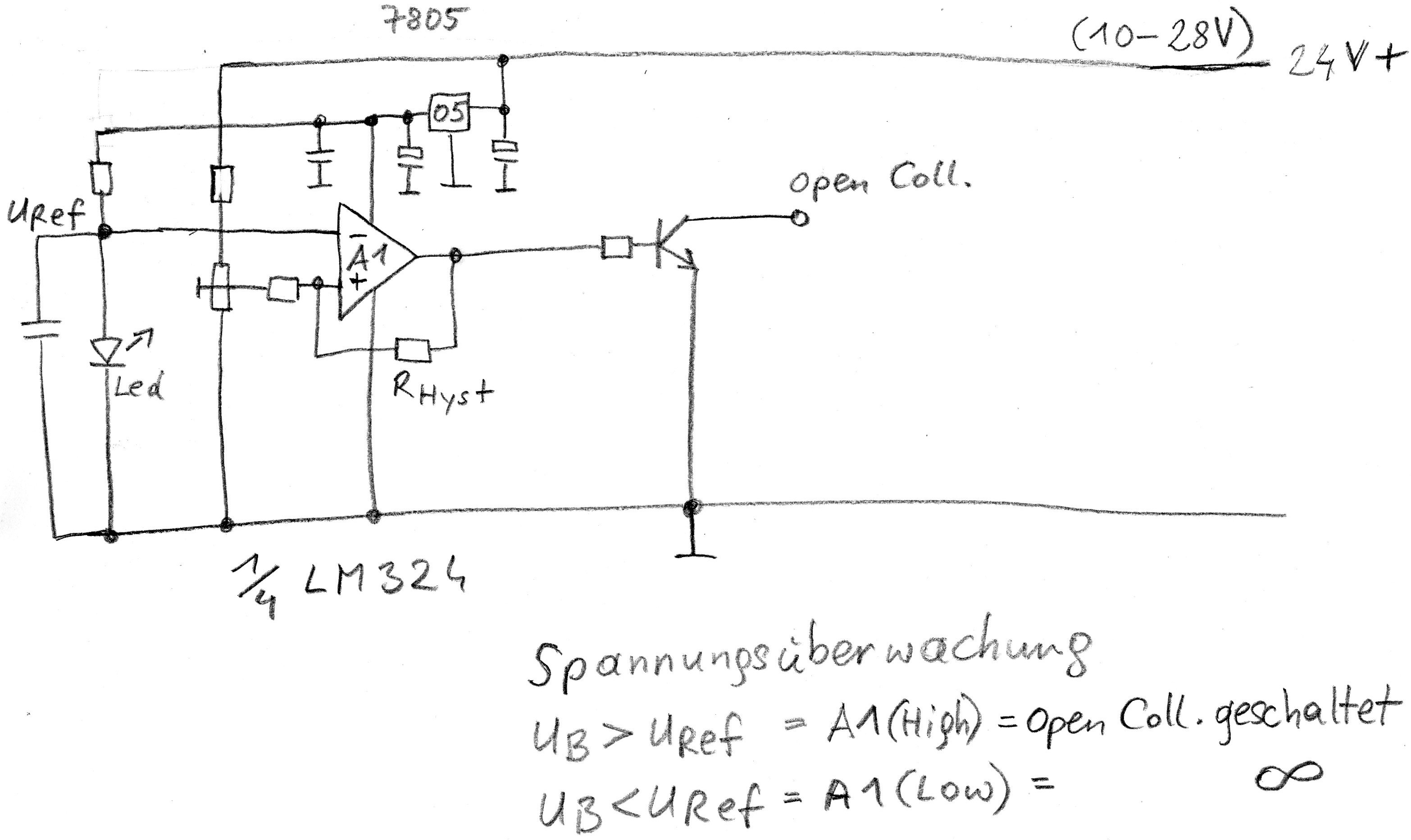

von Mani W. (e-doc)
Am Beispiel eines 324 habe ich das schnell gezeichnet...
Funktioniert sicher...
Ist die Spannung über dem eingestellten Wert, dann ist der TUN (BC 547,
o.ä)
durchgeschaltet, folglich wird ein Pull-Up Widerstand vom
Prozessoreingang
gegen Masse geschaltet - Also OK!
Sinkt die Spannung unter den eingestellten Wert (+ Hysterese), dann
wird der Transistor gesperrt, der Prozessoreingang geht dann über den
Pull-Up auf High...
Durch Abschalten des Transistors wird auch Strom gespart...

Und nur als Anmerkung, meine Schaltung scheint einwandfrei zu
funktionieren, darum will ich auch meinen das ich doch ein wenig Ahnung
habe von dem was ich mache, den Thread habe ich eigentlich gestartet
weil ich schon so verwirrt war was meine Schaltung macht, da sie falsch
reagiert hat...
Aber gut das ist ja nun gelöst und braucht nicht weiter diskutiert

Ja das ist mir durchaus bewusst, darum ist das euch ein RMS Wert, so wie
du ihn an jedem Multimeter ablesen kannst!
Achim S. schrieb:
> Scheitern an einer einfachen
> ("einstufigen") Komparatorschaltung finde ich nicht so richtig gut
Wie gesagt, die Schaltung funktioniert.
Und sie entspricht ja auch dem Beispiel das nachfolgend gepostet wurde!
von batman (Gast)
Welche soll das bitte sein? Keine deiner Zeichnungen entspricht deinen
Beschreibungen.
Die Schaltung von Mani W. z.B.
Sofern 2 Widerstände in Serie immer noch 1 neuen gesamt Widerstand
ergeben.
Und den Hysterese Widerstand habe ich nicht bei mir weil ich keine
Hysterese möchte.
Und die Abblockkondensatoren sind auch nicht drinnen, die benötige ich
aber für die Simulation nicht!!
von batman (Gast)
Der entscheidende Unterschied ist die klitzekleine LED am Minus-Eingang,
mit der Mani eine (halbwegs) konstante Uref erzeugt, mit der der OP dann
die variable Ub vergleichen kann.
Allein mit Widerständen funktioniert das nicht.
von batman (Gast)
Achja, einen 7805 hat er auch noch für die Konstantspannung dran. Dann
wirds noch genauer.
von Mani W. (e-doc)
> Hysterese möchte.
Ob Du den nicht möchtest, ist Deine Sache, aber Du wirst in der
Praxis selbst darauf kommen...
Ebenso bei den Kondensatoren...
> wirds noch genauer.
Damit wäre es eine Praxisschaltung, die auch funktioniert...
