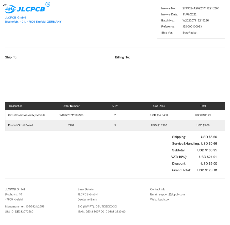

von Ing-Dom (Firma: OpenKNX) (sirsydom)

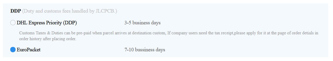

ich weiß ja nicht was ihr habt...
11.07 bestellt (Europaket)
12.07 Bestückung bestätigt
14.07 fertig bestückt
15.07 an DHL Express übergeben
16.07 18:00 DHL SOrtieranlage in Leipzig
20.07 Auslieferung an JLPCB GmBH Düsseldorf
21.07 DHL Paketankündigung dass die Sendung bald zugestellt ist
für schlappe 7€ Versandkosten bin ich damit mehr als zufrieden !

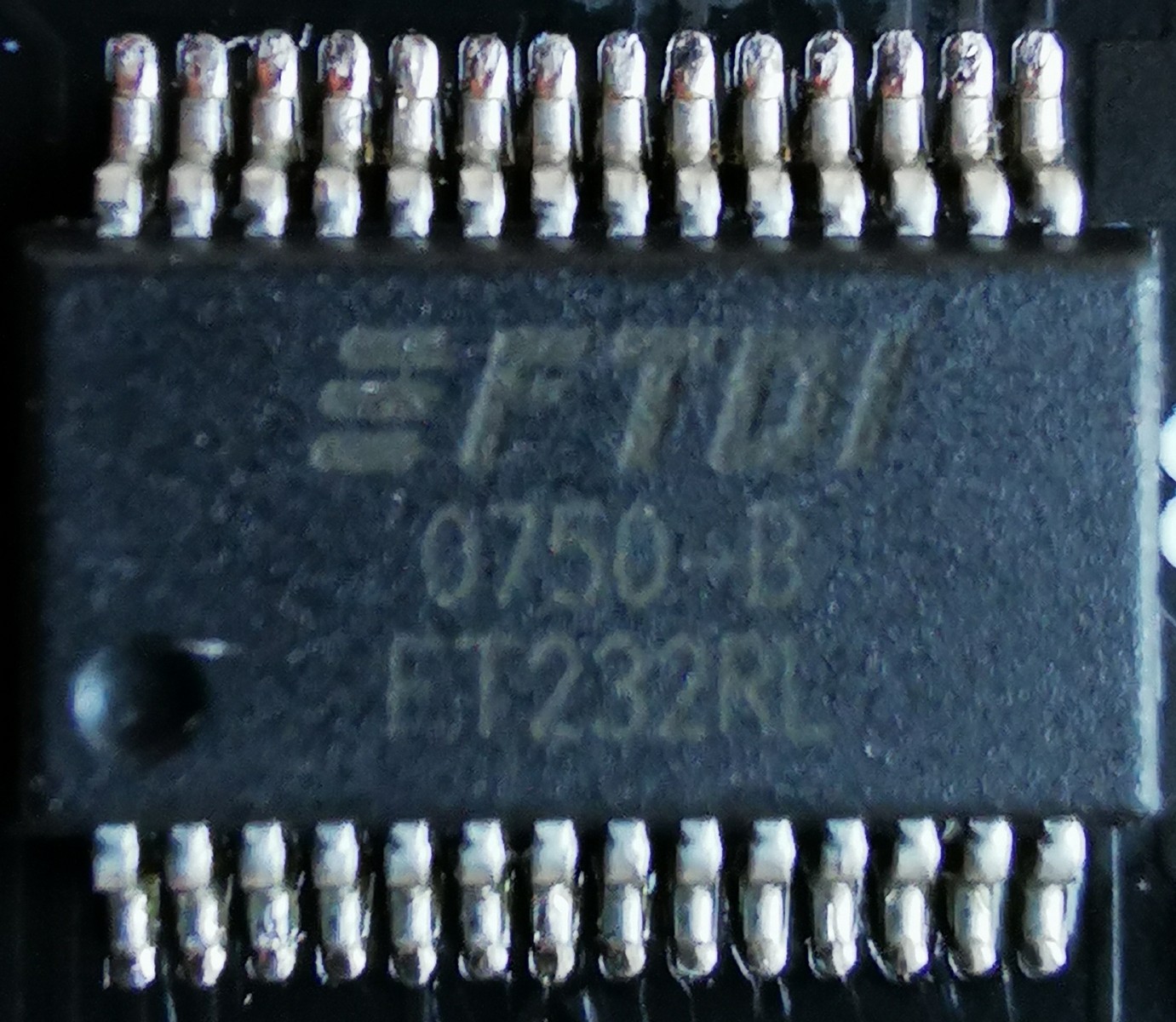

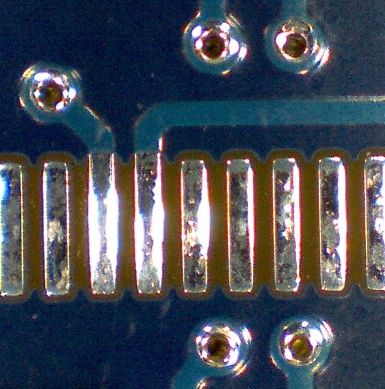

Grün 4 Lagen.
Ist beim Hotplate löten abgeplatzt zwischen den SOP-26 pads. Testweise
mal die anderen PCBs etwas mit der Pinzette drüber gekratzt und gleiches
Problem.
Ist halt nervig das die immer noch keine gleich bleibende Qualität
hinbekommen haben. Vor einigen Monaten hatten die auch schonmal komplett
Probleme mit der dem LS. Damals waren sämtliche vias, egal wie klein
offen/nicht bedeckt.
Immerhin haben die jetzt einen brauchbaren silkscreen.

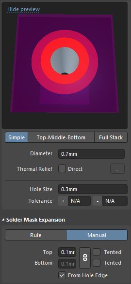

Ja, lackierte VIAs und so.
Irgendwann bin ich mal auf die Idee gekommen von VIAs den Ring bedrucken
zu lassen, also nur die Bohrung freizustellen und nicht gleich das ganze
Pad, natürlich ein wenig größer als das Loch, ich wollte ja nur in dem
Loch keinen Lack haben.
Also bei einem 0,7mm VIA mit 0,3mm Bohrung nicht 0,72mm Freistellung,
sondern nur so 0,4mm - Zahlen aus dem Hut gezaubert.
Von einem Platinen-Hersteller habe ich die VIAs dann komplett bedeckt
geliefert bekommen, vom nächsten dann komplett freigestellt.
Auf die Frage warum das so ist habe ich erfahren, dass die per Default
ein Script über die Gerber Daten laufen lassen um solche "Fehler" direkt
zu korrigieren...
Sowas müsste ich JLCPCB an sich mal unterschieben, um zu schauen was die
daraus machen.
Meine kleinsten VIAs sind in der Tat mit 0,7mm Durchmesser und 0,3mm
Bohrung, gerade am Anfang hatte JLCPCB noch etwas mehr Versatz beim
Bohren, vorher bei Elecrow das gleiche "Problem". Inzwischen könnte ich
sicher auf 0,6mm Durchmesser runter gehen, falls das doch mal irgendwo
eng werden würde.
Und ich lasse die VIAs seit einiger Zeit wieder komplett lackieren,
bisher habe ich Null Ausfälle.

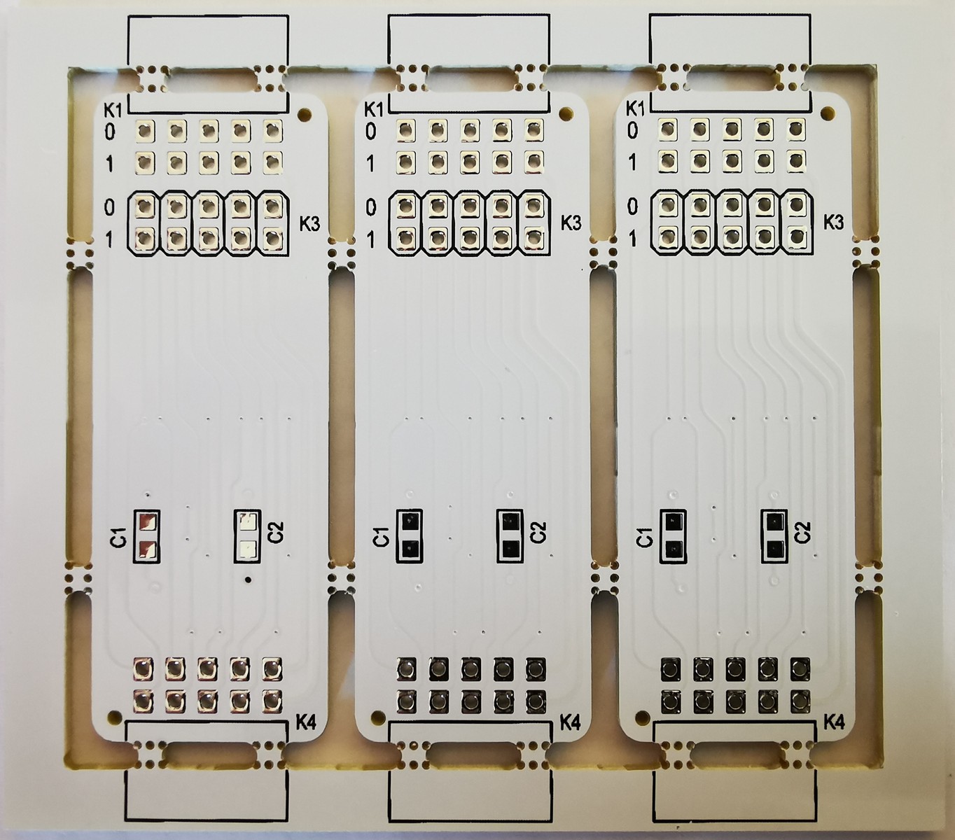

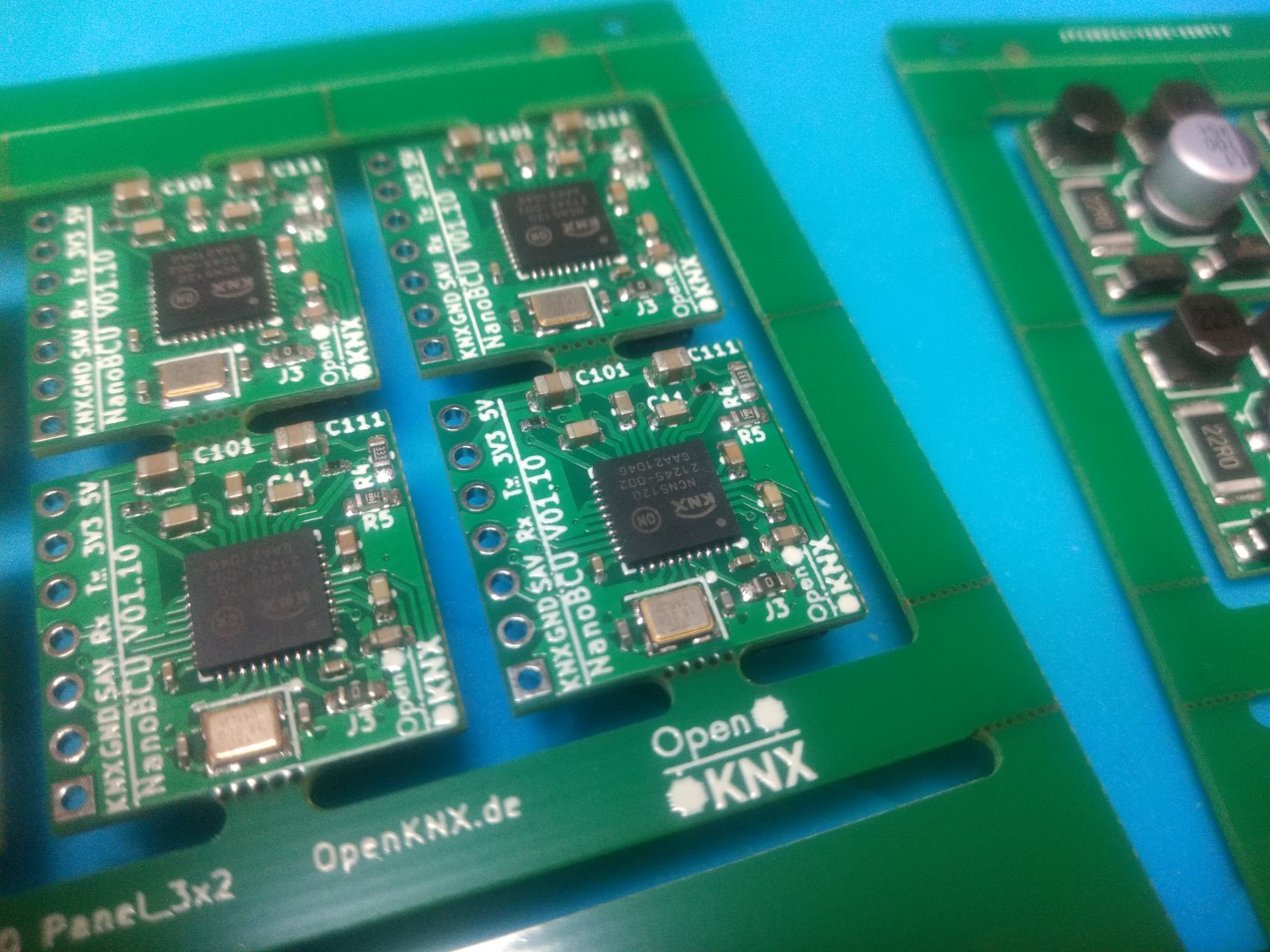

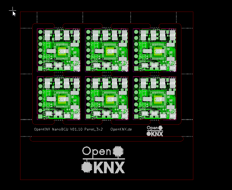

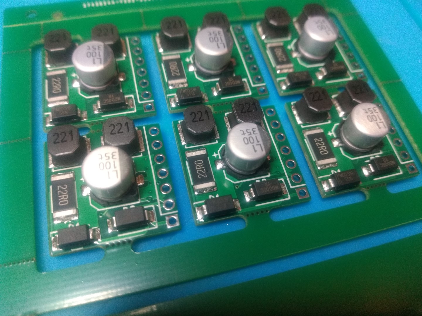

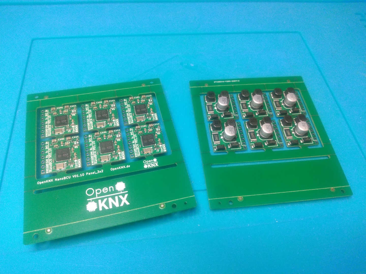

Dom S. schrieb:
> Hab jetzt mal eine kleine Musterserie mit 2 Nutzen doppelseitig bestellt
> - bin gespannt.
So, gestern angekommen. Diesmal war DHL etwas langsam, aber alles gut.
Bestellablauf war wie üblich, Parts Placement bestätigt man mittlerweile
über die Webseite und auch die Bestückung war flott wie immer.
Bei der Qualität gibts in meinen Augen nix zu meckern.
Bei Standard PCBA könnte ich jetzt von mousebits auf v-cut lines
umsteigen, gäbe eine etwas bessere Trennbarkeit.. aber never change a
running system :)
von Rudolph (Gast)
Äh, Moment, hast Du etwa die Nutzen so bestellt wie abgebildet? Also die
Gerber Daten so bei JLCPCB ins System eingespeist?
die fiducials und edge rails hat JLCPCB selbst kostenfrei hinzugefügt.
Sind mit V-Cut also leicht abtrennbar.
Mein normales 3x2 Nutzen hab ich von 72x54 auf 72x70 vergrößert weil für
Standard-PCBA eine Mindestgröße von 70x70 gilt.
Beantwortet das die Frage?
von Rudolph R. (rudolph)
Damit hast Du doch praktisch JLCPCB ein Bein gestellt und viel mehr
Fläche bezahlt als Du nutzt?
Den 2x3 Umriss hätten die doch einfach in ihre Fertigung integrieren
können, in die Nutzen die sie auf ihren Maschinen verwenden.
So wurde jetzt Dein Nutzen als Teil eines größeren Nutzens gefertigt.
Im Economic PCBA habe ich das auch schon gemacht, mein Platinchen hatte
nur 8x16 mm, also habe ich vier Stück davon als 1 Design abgegeben und
bestücken lassen. Allerdings habe ich da keine Mouse-Bites eingebaut.

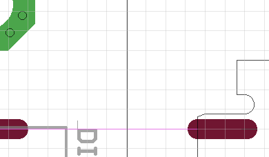

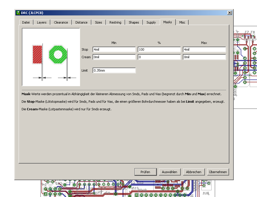

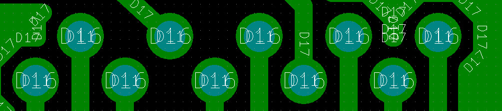

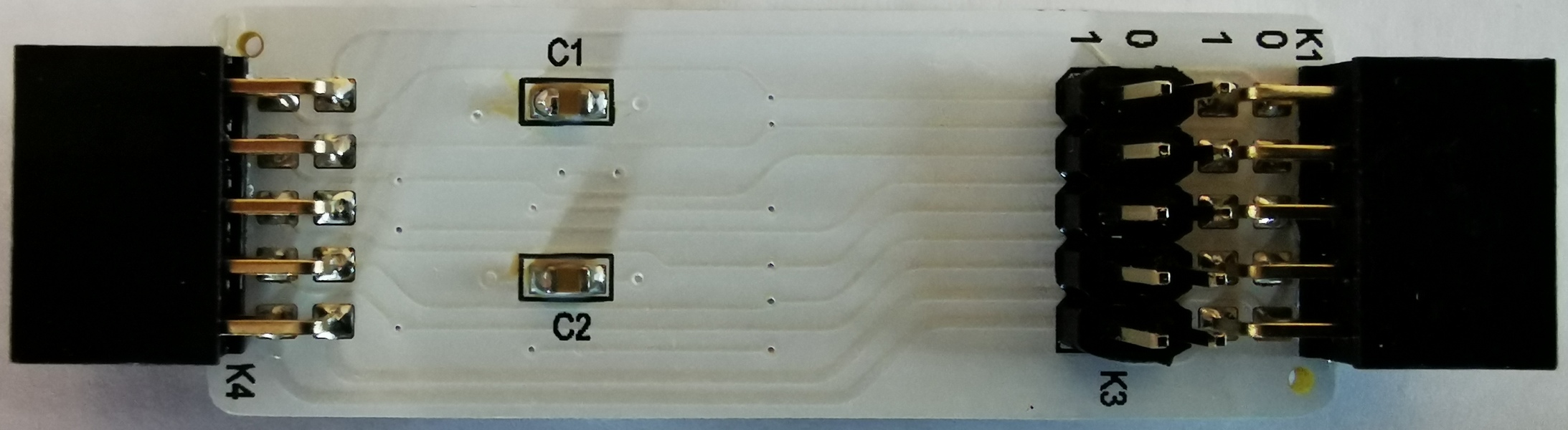

von JLCPCB-Nutzer (Gast)
> zu korrigieren...
> daraus machen.
Bisher haben die korrekt nach meinen Gerber-Vorgaben gearbeitet (EAGLE)
Siehe Bild:
Vias bis 0,35mm werden überdeckt, darüber freigestellt.

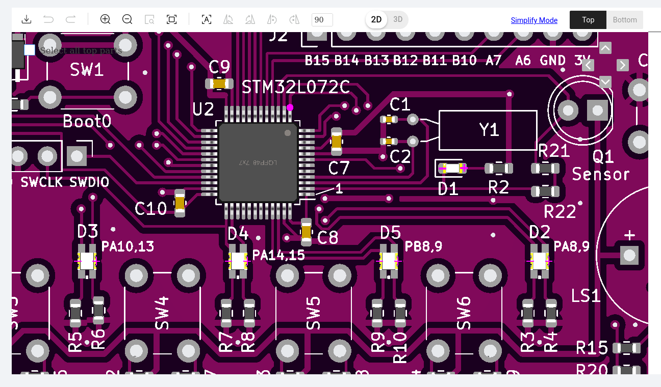

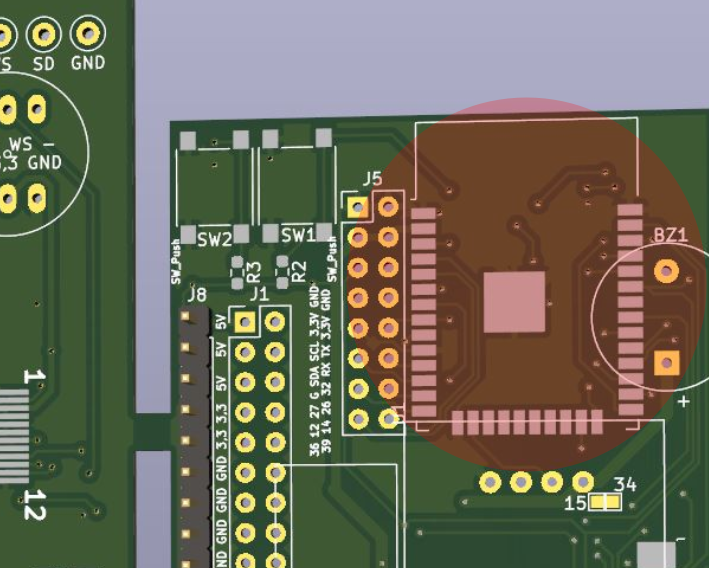

Habt ihr auch manchmal Probleme beim PCBA dass die Komponenten im
Preview nicht passen weil z.B. die Ebenen (PCB / Komponenten) verdreht
sind oder Offsett drauf haben etc ?
Ich generiere mein POS File aus KICAD.
Ich weiß durchaus, dass in solchen Fällen JLCPCB das selbst korrigiert.
Ich habs aber trotzdem gerne wenn der erste Schuß sitzt und ich auf
Basis der Preview das noch korrigieren kann.
Wo sollte der Koordinatenursprung bei den Pick&Place Daten liegen?
Sind die Achsen x und y gleich benannt in den Gerbers und in den
Pick&Place?
Sind da Vorzeichen vertauscht?
Durch herumprobieren hab ich auch herausgefunden dass da schon "some
magic" dabei ist, man ändert das Vorzeichen und es passiert - gar nix.
Auch mit einem Sample-Project für EasyEDA und komplett aus EasyEDA
generierten Fertigungsdaten (Gerber, BOM, Pick&Place) tritt das selbe
Problem auf.
Support im Chat - wie immer: "our engineer will fix that, don't worry
Sir" ;)

Also ich habe einen Workaround / Lösung gefunden.
Wenn man im PCBNEW das PCB oberhalb der Zeichnungsfläche platziert, also
so dass die absoluten Y-Koordinaten im KiCAD als _negativ _angezeigt
werden, dann werden die Y-Koordinaten in den Gerberdateien/Drill und
Positionsfiles positiv.
Und damit kann dann der JLCPCB-Preview auch arbeiten und es wird korrekt
angezeigt!

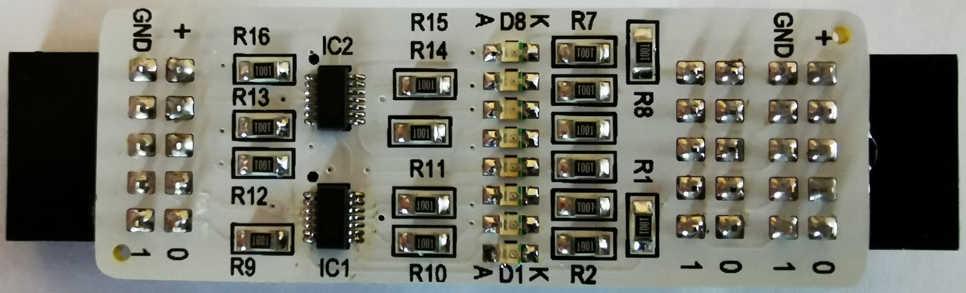

Am 9.9. habe ich 10 Stück mit Hühnerfutter bestückte Platinen bestellt,
also alle Widerstände, Kondensatoren und LEDs.
Die waren am 13.9. fertig, trotz Blau, Wochenende, 12h Verzögerung wegen
der überflüssigen Nachfrage zur Ausrichtung der Teile - Turbo. :-)
Am 14.9. sind die kurz vor 22:00 in Leipzig angekommen, am 16.9. war die
Sendung um 11:15 in Düsseldorf und ist wurde kurz vor 16:00 von DHL
abgeholt.
Europaket und DHL hat mir drei Mails dazu geschickt.
Genial, so darf der Versand bitte immer laufen.
Die VIAs habe ich so halb lackiert angelegt und JLCPCB hat die
tatsächlich genau so gefertigt.
Das Foto ist mit einem uralten billig USB "Mikroskope" gemacht, sorry.
Ob das jetzt was bringt ist eine andere Frage, damit ist halt kein Lack
im Loch und es liegt weniger Blank als wenn man die VIAs komplett frei
stellt.
Andererseits darf man den Lötstopplack nicht als Isolation sehen und
somit stellt sich die Frage, warum man die VIAs überhaupt lackiert.
Nun, potentiell kann man so weniger leicht beim Hand-Löten Brücken
ziehen, da ja mehr Lack da ist als wenn die VIAs komplett frei wären.
Das Loch freizuhalten hilft bei der potentiellen Gefahr Chemie-Reste
über den Lack einzuschliessen die mit der Zeit die VIAs zerstören.
Zusätzlich kann man besser an den VIAs messen wenn die nicht
überlackiert sind.
Also so richtig überzeugt bin ich nicht ob das jetzt besser oder
schlechter ist, JLCBCP macht das aber erstmal so mit.

Man kann den Abstand zwischen Via und Bauteilpad verringern, wenn der
Restring teilweise mit Lötstopp überdruckt ist.
Lötstoppfreistellung = Bohrlochenddurchmesser + 0.15mm, klappt
wunderbar.

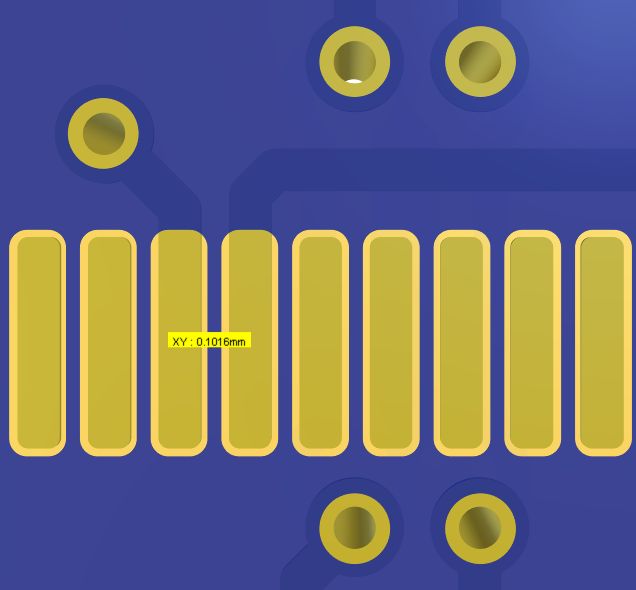

Auch nicht schlecht, wobei ich ja sogar 0,1mm eingestellt habe.
Man muss nur aufpassen, Stege im Lötstopplack unter 0,2mm Breite werden
automatisch entfernt.
Edit: Ganz so einfach ist das mit 0,2 mm auch nicht.
JLCPCB schreibt dazu: "To have solder mask bridge, the spacing between
copper pads edge must be 0.2mm (8mils) or more."
Also nicht die Stege müssen 0,2 mm oder breiter sein, um Stege zu
bekommen müssen die Kupferflächen 0,2 mm auseinander sein.
Sehr merkwürdig angegeben.
Die Stege zwischen meinen Controller-Pads sind weg, dabei sind da 0,2 mm
zwischen den Pads, nur sind 0,2 mm nicht 8mil, das sind nur 7,874 mil.
8 mil sind 0,2032 mm.
An einem IC habe ich die Pads knapp über 8mil auseinander, 0,21mm oder
8,268 mil, da sind Lötstopplackstege zwischen den Pads und die sind nur
0,11 mm breit.
Also JLCPCB arbeitet da offenbar mit mil und wenn man eine Design-Rule
für die Lötstoppstege einstellt bieten sich 0,11mm an.
In AD ist das "Minimum Solder Mask Sliver" und ich hatte das auf 0,05 mm
stehen.

Ja, die wollen das nicht, dass losgerissene Lötstop-Partikel
im Zinn für's Hot Air Leveling rumschwimmen. Klitzekleine
Cu-Flächen sind auch unerwünscht.
Ich könnte mir vorstellen, dass halb-abgedeckte Vias die Anfälligkeit
dafür vergrößern, dass das Hot-Air-levelling-Zinn nicht durch
die Vias fließt. Wenn einem unter dem Mikroskop das rote Kupfer
aus den Vias entgegenlacht, dann ist das ein Fertigungsfehler.
Es gibt nichts übleres, als wenn einem im Feld später die Vias
wegrotten. Been there, seen that.
Da bin ich für ganz zu oder ganz offen.
Gerhard

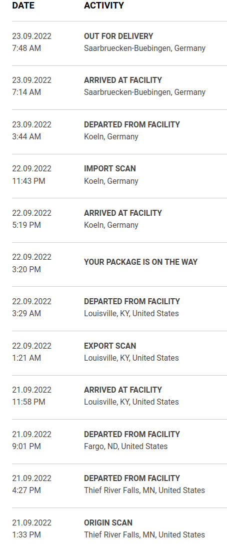

Keine Platine, aber Digikey/UPS hat noch eins draufgesetzt:
Bestellt am 21. nachmittags in USA, geliefert am 23. mittags.
Transportpreis 0, da Warenwert > 50€.
Leichter Abzug in der B-Note: Der Fahrer hat es als zugestellt
gemeldet, 20 Min. bevor er eingetrudelt ist. Er konnte garnicht
wissen, ob überhaupt jemand da ist.
Gerhard H

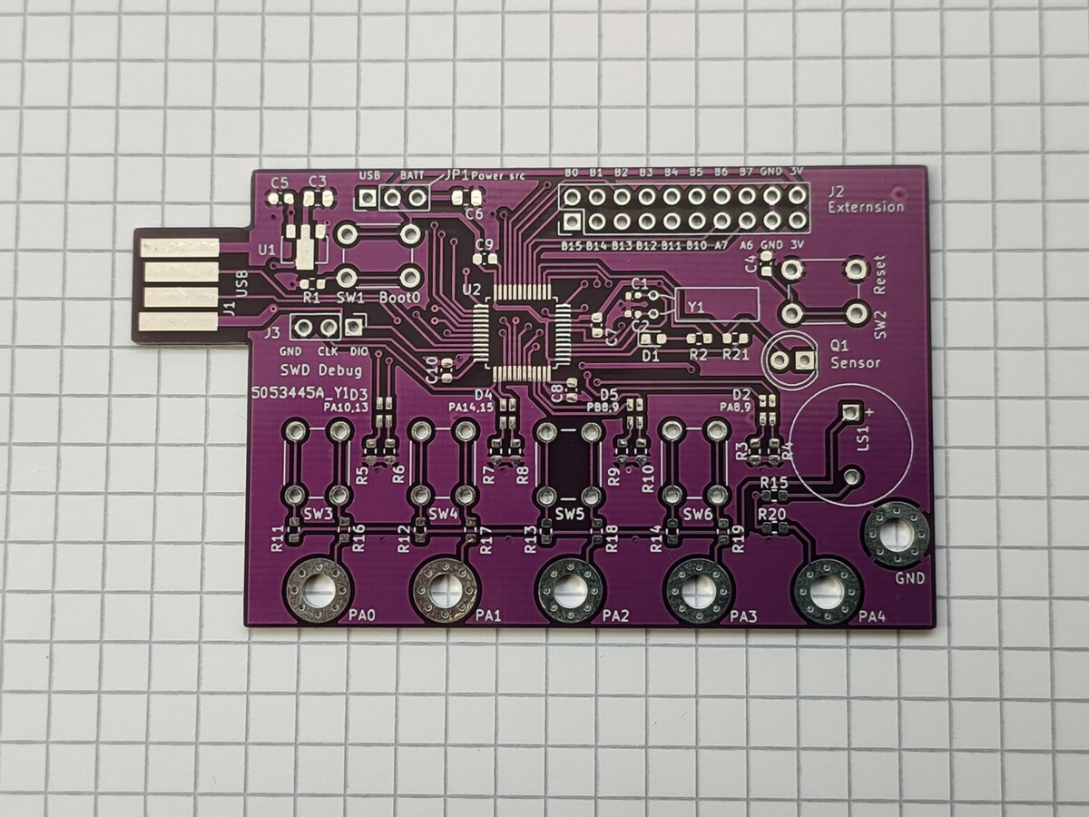

Ich habe gerade meine erste Platine bei JLPCB herstellen lassen. Ich
musste 5 Stück nehmen, hat mit Versand trotzdem nur 8 Euro gekostet
(offenbar ein Lockangebot für Neukunden). Die Lieferung kam 12 Tage
später an.
Ich bin mit dem Ergebnis sehr zufrieden. Die Platine ist sauber
verarbeitet. Selbst die ganz kleinen Schriftzüge mit nur 1mm Höhe sind
gut lesbar.
Den Entwurf hatte ich mit KiCad 6 gemacht. Mir war nicht klar, dass man
bei Gerber Export bestimmte Einstellungen vornehmen soll. Ich hatte
einfach die vorgegebenen Häkchen unverändert gelassen. Das Ergebnis ist
trotzdem OK.
Ich hatte mich lange vor dem Entwicklungsaufwand und den Kosten solcher
Platinen gefürchtet. Aber das ist wirklich einfach und billig geworden.
Ich fand dieses Video dazu sehr hilfreich:
https://www.youtube.com/watch?v=BLYZ7ueZNqA
für deine erste schaut die gar nicht schlecht aus !
von Stefan F. (Gast)
Ja finde ich auch. Jetzt habe ich Spaß dran.
Nicht so Spaßig ist, dass der Mikrocontroller der da drauf soll 6 Euro
kostet. Vor 2 Jahren kostete er nur 1 Euro, falls ich mich recht
erinnere. Ich muss wohl noch ein paar Monate warten. Dann werde ich
sehen, ob ich das IC überhaupt löten kann. Wenn nicht, kann ich beim
nächsten Versuch einen anderen Mikrocontroller nehmen wo die Pins mehr
Abstand haben.
Wie dem auch sei, Haupt-Ziel der Übung war, den Umgang mit dem Programm
zu lernen. Ich hatte nicht damit gerechnet, dass gleich die erste
Platine in brauchbarem Zustand ankommt. Bin echt Happy deswegen.
Ja, nur die gefluteten GND Flächen sollte man besser verbinden. Aber
wenns läuft ... :D

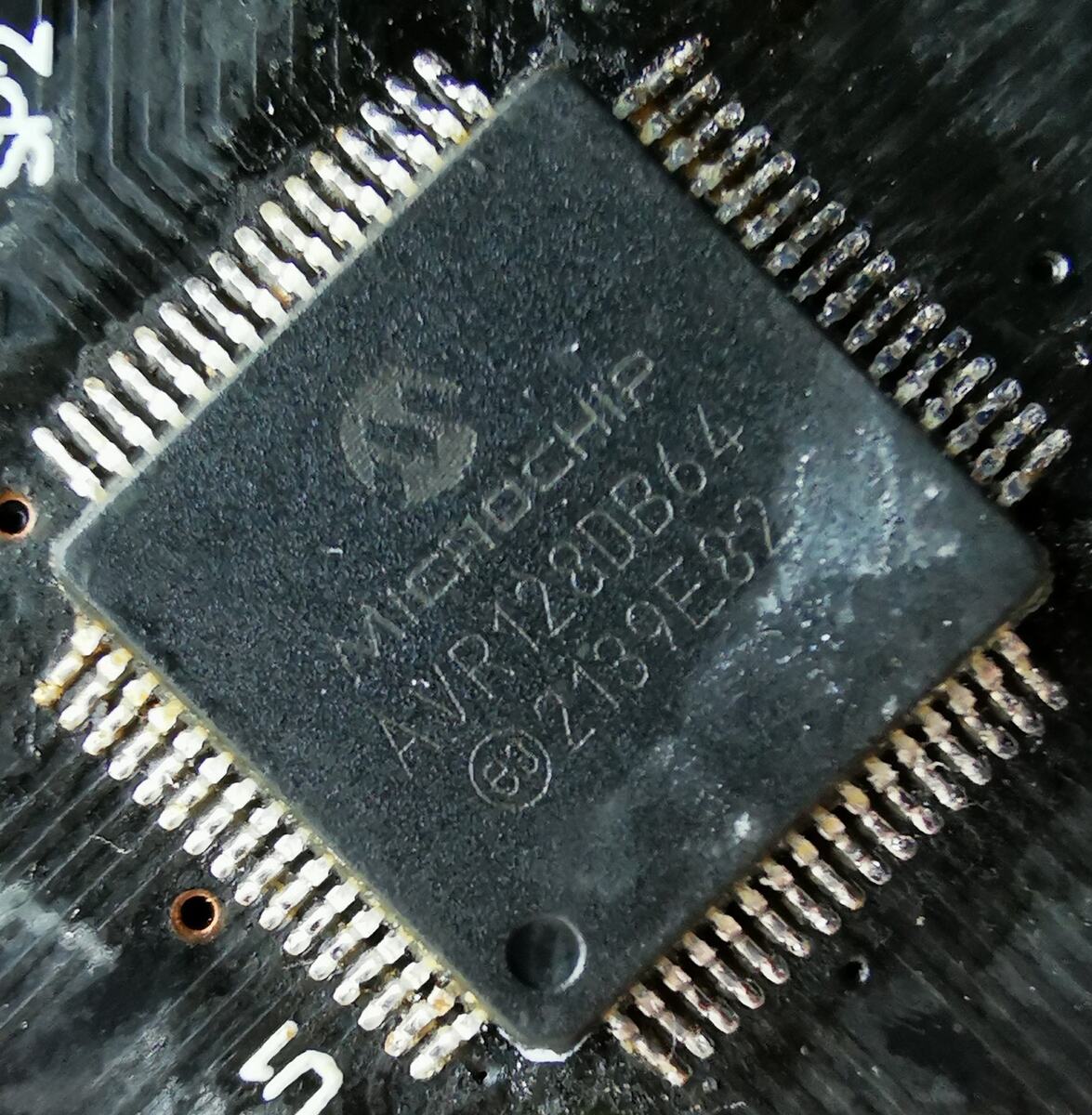

von Veit D. (devil-elec)
entweder Paste mit Stencil auftragen oder mit der Nadel Pad für Pad und
dann Heißluft. Oder Flußmittel und Hohlkehlenlötspitze. Man kann auch
mit Meißelspitze "zukleistern", dann mit Flussmittel und Entlötlitze
drüber, dann sieht das wie geleckt aus. Kann aber Kontaktprobleme
erzeugen, weil fast kein Zinn mehr vorhanden ist. Dann nochmal
Flussmittel und mit Hohlkehle drüber. Hohlkehle kann ich nur empfehlen.
Das ist Zinndepot und Aufnahmekapität in einem Zug.
Beim Großen musste ich nachlöten, der Kleine saß sofort.

von Mampf F. (mampf) Benutzerseite
Würde ich reklamieren - "Externsion" kann ja wohl nicht so in den
Gerbern gewesen sein ;-)

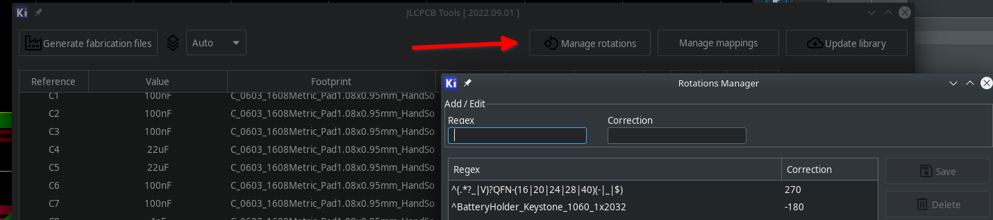

Für KiCAD und JLCPCB-Assembly kann ich dieses Plugin hier empfehlen:
https://github.com/bouni/kicad-jlcpcb-tools
Das läd einmal die Bauteil-Datenbank von LSCL herunter, und man kann
schnell durchklicken, was man bestücken lassen will, sieht gleich was
"basic" oder "extended" Part ist, und hat direkt deren SKU-Nummer.
Es ist auch eine Liste mit "Sonderfällen" hinterlegt, für Bauteile wo

Im Rahmen des Bestellvorgangs kann man nach dem Upload der Materialliste
einstellen, welche Teile man weg lassen will. Danach kommt zur
Platzierung der Bauteile der gezeigte Dialog. Hier kann man sehen, dass
der Spannungsregler, der Mikrocontroller und die Dual-LEDs falsch
gedreht sind. Man kann das dort direkt mit wenigen Mausklicks
korrigieren.
Preise für 5 Platinen mit Bestückung:
Nur Mikrocontroller: 73$ (die Chips kosten 35$)
Nur SMD Bauteile: 88$
Alle Bauteile: 97$
Das ist jetzt im Vergleich zu selber-löten nicht billig, aber durchaus
bezahlbar. Es wird ja auch günstiger, je mehr Platinen man bestücken
lässt.
Die ersten 5 Platinen, die mir bereits vorliegen, möchte ich auf jeden
Fall versuchen, komplett selbst zu bestücken. Falls ich das nicht hin
bekomme, werde ich wohl nochmal den Service der fleißigen Chinesen in
Anspruch nehmen.
Ich bin insgesamt auf jeden Fall positiv beeindruckt. Das taugt sogar
für Anfänger wie mich. Tolle Sache.
> korrigieren.
Dafür ist die "Rotation Manager" Funktion mit einer Liste vordefinierter
Bauteil-Regex zum Korrigieren im Plugin :)
Im Bestellvorgang kann man das zwar auch korrigieren, aber wenn man dann
merkt, dass man doch nochmal eine neue Gerber-Version hochladen muss,
sind diese Änderungen alle wieder weg. Da habe ich die Anpassungen
lieber auch noch lokal bei mir gespeichert.
Das ist genau der Arbeitsschritt, den ich mit meiner Frage "Wie
aufwändig ist das, den Roboter anzuweisen, die Bauteile richtig zu
platzieren" meinte.
Der Rotations Manager hilft beim Spannungsregler und dem
Mikrocontroller. Für die anderen Bauteile muss ich das wohl manuell
ergänzen.
