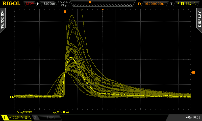

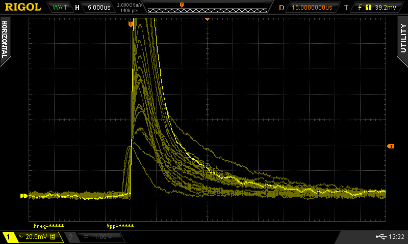

von ArnoR (Gast)
M. M. schrieb:
> Was zu so einem
> Sensor noch fehlt ist ein passender Szintillator kristall bzw. einen
> Kunststoff Szintillator
Kann mal Jemand erklären, was ein Szintillator besser macht als die
direkte Messung mit einem Sensor? Der Szintillator setzt doch nur die
Energie der einschlagenden Teilchen in Lichtblitze im sichtbaren Bereich
um. Wobei die Helligkeit der Blitze in etwa der Bewegungsenergie der
Teilchen entspricht. Aber das macht ein billiger Si-Sensor doch auch,
selbst in Spektralbereichen für die der gar nicht gebaut wurde (siehe
angehängte Bilder). Wo liegt also der Vorteil?
Im ersten Bild eine Aufnahme der Strahlung einer thorierten
Schweißelektrode direkt (durch 20µm Edelstahl) auf den Sensor, also Beta
und Gamma und praktisch kein Alpha. Im zweiten Bild das Gleiche (diesmal
aber mit schneller eingestelltem Verstärker, daher größeres Rauschen und
auch größeres Signal), aber durch eine 1,5mm dicke Stahlplatte, also nur
noch Gamma-Strahlung. Sensor war eine BPX61.
