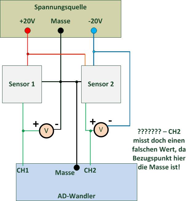

Mit zwei verschiedenen Sensoren messe ich einen Weg.
Sensor 1 benötigt für seinen Betrieb eine Betriebsspannung +20V und den
Masseanschluss. Zum Abgreifen des Ausgangssignals muss ich mit einem
Voltmeter den grünen Pfad GEGEN die Masse messen, wie im Bild
dargestellt. Das funktioniert auch prima.
Sensor 2 benötigt für seinen Betrieb eine Betriebsspannung von +/- 20V
und einen Masseanschluss. Jedoch wird hier zum Abgreifen des
Ausgangssignals mit einem Voltmeter vom grünen Pfad GEGEN die negative
Betriebsspannung gemessen. Auch das funktioniert prima.
Beides im Bild ersichtlich.
Jetzt wird es problematisch.
Zur Weiterverarbeitung benötige ich einen AD-Wander, dessen
Masseanschluss mit dem Masseanschluss der Spannungsquelle verbunden ist
(siehe Bild). Die Messung der Spannung von Sensor 1 am CH1 ist
problemlos und funktioniert auch.
Nur weis ich nicht, wie ich CH2 anschließen muss, da doch hier beim
Sensor gegen -20V gemessen wird, mein AD-Wandler aber gegen die Masse
misst.
Wie löse ich am besten das Problem am einfachsten?
Über eure Antworten bin ich euch dankbar.

Als ergänzende Info: Sensor 2 hat einen Spannungsbereich von 1V bis 10V.
Für solche Anwendungen gibt es Instrumentenverstärker mit besonders
großem Gleichtaktbereich, der bei einigen Modellen auch außerhalb der
Versorgungsspannungsgrenzen liegen darf, z.B. TI INA146, INA148, INA149.
http://www.ti.com/product/ina146
Für Deine Anwendung sollte eine Versorgung mit +5V eigentlich
ausreichen. Ggf. kannst Du ihm ja eine etwas größere Versorgung
spendieren, z.B. +5/-5V, und mit einer der im Datenblatt beschriebenen
Klemmschaltungen arbeiten, um dem A/D-Wandler negative
Eingangsspannungen zu ersparen.

von Falk B. (falk)
@Benjamin (Gast)
Gut.
Wieso? Im Normalfall mißt man dessen Ausgangsspannung auch gegen Masse.
Wer sagt das? Das halte ich für ein Gerücht. Kann der Sensor auch
negative Spannung ausgeben? Schließlich hat er eine negative Versorgung.
Wenn der 2. Sensor negative Spannungen ausgibt, den AD-Wandler aber nur
positive messen kann, muss man einen Offset addieren. Das geht im
einfachsten Fall mit 3 Widerständen.
https://www.mikrocontroller.net/articles/Spannungsteiler#Spannungsteiler_mit_Biaskorrektur
Wenn es besser sein soll, braucht man einen OPV.

von Joe F. (easylife)
Um welche Sensoren handelt es sich?
Benjamin schrieb:
> Doch, ist laut Datenblatt halt nun mal so. Ausgangssignal GEGEN -20 Volt
> und nicht Masse.
Nein, der Sensor hat überhaupt keinen Masseanschluss. Wenn Du ihn mit
+/-20V, d.h. 40V Spannungsdifferenz versorgst, ist er hinüber. Aber Du
weißt es ja besser...

von Markus M. (markus_4)
Also sensor 2 hat (auf masse bezogen) einen ausgangsspannungsbereich von
-10 bis -19 Volt?
Sicher, dass das so stimmt?
Datenblatt wäre tatsächlich interessant...
Wenn wirklich, dann würde ich das Digitalsignal pegelwandeln.
Benjamin schrieb:
> Hier das Datenblatt:
> http://www.sensopart.com/jdownloads/Produktdetails/FT_25-RA_d.pdf
Der Sensor braucht keine +/-20V.
Was im Datenblatt mit "-UB" bezeichnet ist verbindest du mit GND
(Masse).
An "+UB" kommen die +20V.
Fertig.

von Falk B. (falk)
@Benjamin (Gast)
>und nicht Masse.
Nö.
>Nein, der hat eine Ausgangsspannung von 1V - 10V.
Na wunderbar!
>http://www.sensopart.com/jdownloads/Produktdetails...
Und wo hast du Künstler die Masse angeschlossen? Das Ding hat keinen
Anschluss mit einer derartigen Bezeichnung. Wie schon mehrere Leute
schrieben läuft das Ding mit einfachen 20V und Masse.
