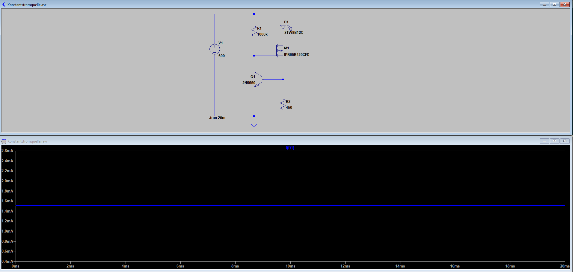

Hallo, ich arbeite zur Zeit an einer Konstantstromquelle, die von außen auch etwas höhere Spannungen > 600 Volt aushalten können muss. Diese muss eine LED zum Leuchten bringen. Selber fließt dabei nur ein kleiner Strom von etwa 1 mA, je nach angelegeter äußerer Versorgungsspannung. Aufgrund der hohen Spannung habe ich den T1 durch einen Hochspannungs-MOSFET ersetzt, jetzt überlege ich ob es klug wäre, Kollektor und Emitter von des Transistors T2 zu vertauschen. Aus meiner Ausbildungszeit weiß ich noch, dass die Basis-Emitter-Diode im N-Gebiet höher dotiert ist, als die Basis-Collektor-Diode. Wenn ich das noch richtig im Kopf habe, kann deshalb die Collektor-Emitterdiode eine höhere Sperrspannung. Wäre es in meinem Fall daher nicht klüger, Emitter und Kollektor von T2 zu vertauschen? Grüße Michael

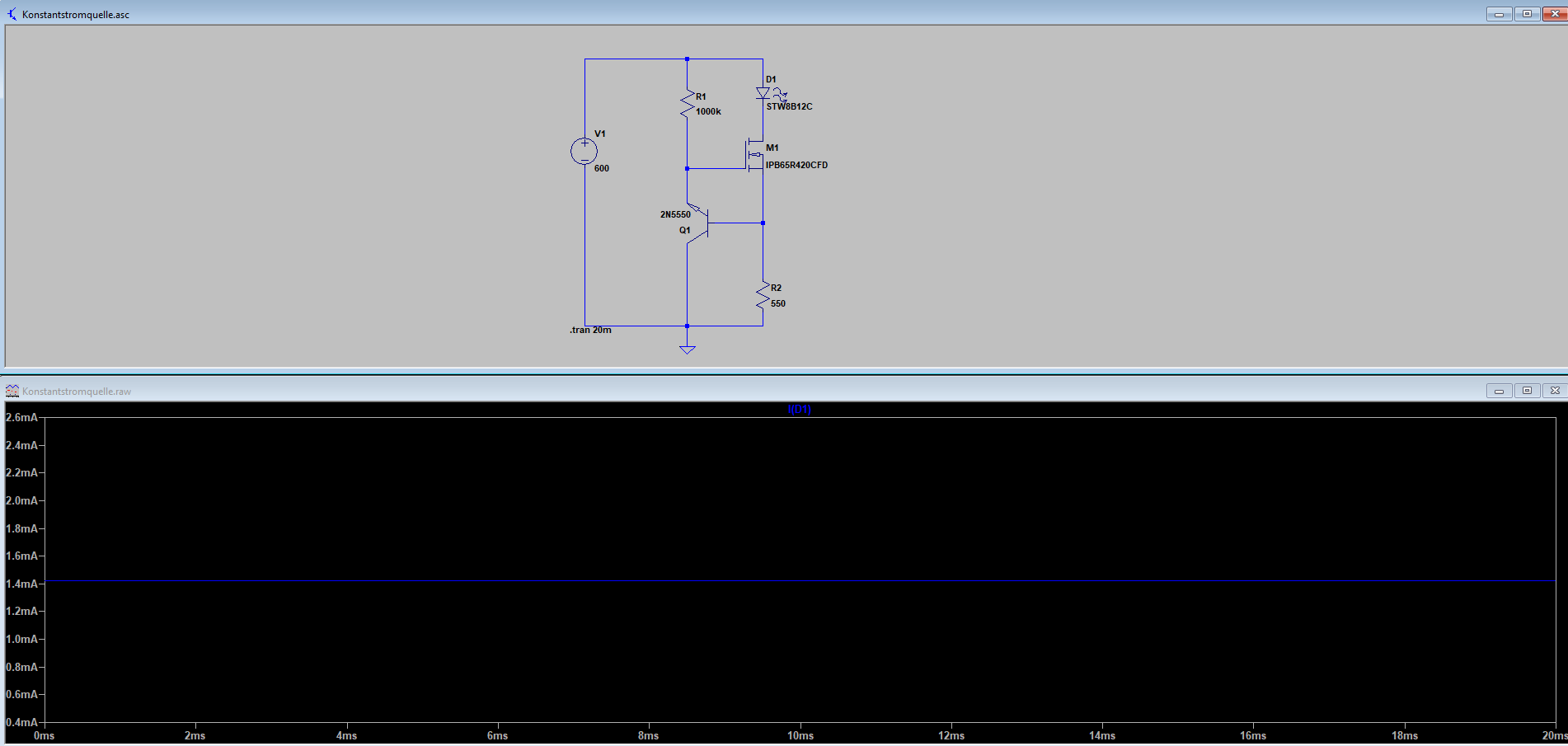

Die Frage nach der Spannungsfestigkeit hat sich erübrigt. wieso Schnappsidee? laut LT-Spice funktioniert die Konstantstromquelle mit beiden Richtungen.
Anbei die LT Spice Simulationsdatei. Durch die Diode fließen etwa 1,5 mA. Wenn ihr sagt, Schwachsinn, bitte klärt mich auf. Wenn ich in LT-Spice, den Bipolartransistor umdrehe, funktioniert es immer noch.
Anbei noch die Ergebnisse beider Varianten in Bildform. Ich komme wirklich nicht dahinter, warum das in der Realität nicht funktionieren soll ? Viele Grüße und frohe Weihnachten Michael
Michael schrieb: > Wenn ich in LT-Spice, den Bipolartransistor umdrehe, funktioniert es > immer noch. LT-Spice hat Recht, ein invers betriebener NPN "funzt". Leider hat er dann eine Strom-"Verstärkung" von weniger als 1. Und da der Emitter an Plus liegt, ist die max. Spannung nur noch etwa 7 Volt, unabhängig vom Typ, weil dann nämlich die Basis-Emitter-Diode leitend wird. Überleg doch mal, wieviel Spannung am T2 überhaupt anliegt. Der 600V-Mosfet wird bei einer Gate-Spannung von 3-4 Volt leitend. T2 begrenzt die Gatespannung. Mehr als 3-4 Volt liegen an dem nicht an. Also doch Schnapsidee.

der schreckliche Sven schrieb: > Leider hat er dann eine Strom-"Verstärkung" von weniger als 1. Ganz so schlecht doch nicht. Typisch ist wohl etwa 10.
Michael schrieb: > Wenn ihr sagt, Schwachsinn, bitte klärt mich auf. Die Formulierung war "Schnapsidee", das "Schwachsinn" lese ich nur in deinem Beitrag. Und mit dieser Aussage kam auch gleich die Beschreibung, wie du es selbst im Datenblatt erkennen kannst, dass der Inversbetrieb des Transistors dir nichts bring. Dein ursprüngliches Anliegen war, höhere Spannungen am Transistor aushalten zu können. Aus dem Datenblatt des von dir simulierten 2N5550: max rating collector base voltage: 160V Emitter base voltage: 6V Also: mit welcher "Einbaurichtung" kommst der Transistor mit höheren Spannungen klar? Dass die Spannungsfestigkeit für deine Anwendung nicht relvant ist, wurde ja schon beschrieben. Aber auch bezüglich so ziemlich jedes anderen Parameters ist der Inversbetrieb schlechter. Es bleibt also bei "Schapsidee".
