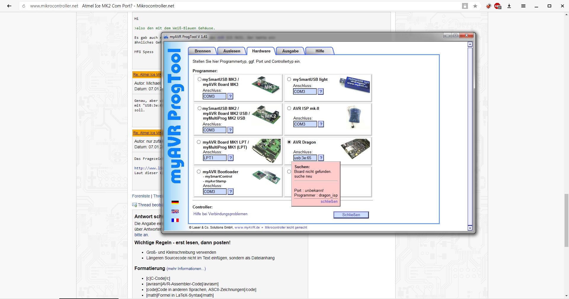

Hallo zusammen, ich habe mir einen Atmel Ice MK2 zugelegt um einen xMega128AU mit BASCOM Code zu Flashen. Zum Flashen benutze ich eine Externe Software namens myAVR PorgTool v1.41. Dort habe ich sowohl den xMega als auch den Programmer bei "Sonstiges" auf "jtagmk2 - Atmel Jtag Ice MK2" eingestellt. Dort fehlt aber der Com Port. Im Gerätemanager wird mir nur ein USB logo und "Atmel" angezeigt, dort im unterverzeichnis "Atmel-ICE Data Gateway. Dort habe ich aber keinerlei einstellmöglichkeit für einen Com Port. Hat in dieser hinsicht irgendeiner erfahrung gemacht? gruß
Das Ding hat keinen Com Port den man irgendwo einstellen muss. Sowas braucht man bei USB nicht mehr. Auf der Download Seite von myAVR ProgTool steht was von Libusb-win32, das kann man mit zadig (http://zadig.akeo.ie/) installieren. Versuche Dich eventuell mal an einem modernen Tool wie AVRDUDE.
AVR Dude ist ja auch überhaupt nicht umständlich... Das avr ProgTool erfordert nun mal einen Com Port. Bei meinem MySmart USB Light ist z.b. Com3 eingestellt. und läuft wunderbar mit einem Mega32. Das ist allerding ISP und kein JTAG.
Stefan U. schrieb: > Wie gesagt hat dein Gerät keinen com Port. Punkt. Komisch. Meiner hat auch einen. Muss ich den jetzt wegschmeissen? Benutzt habe ich den aber noch nie via COM-Port.

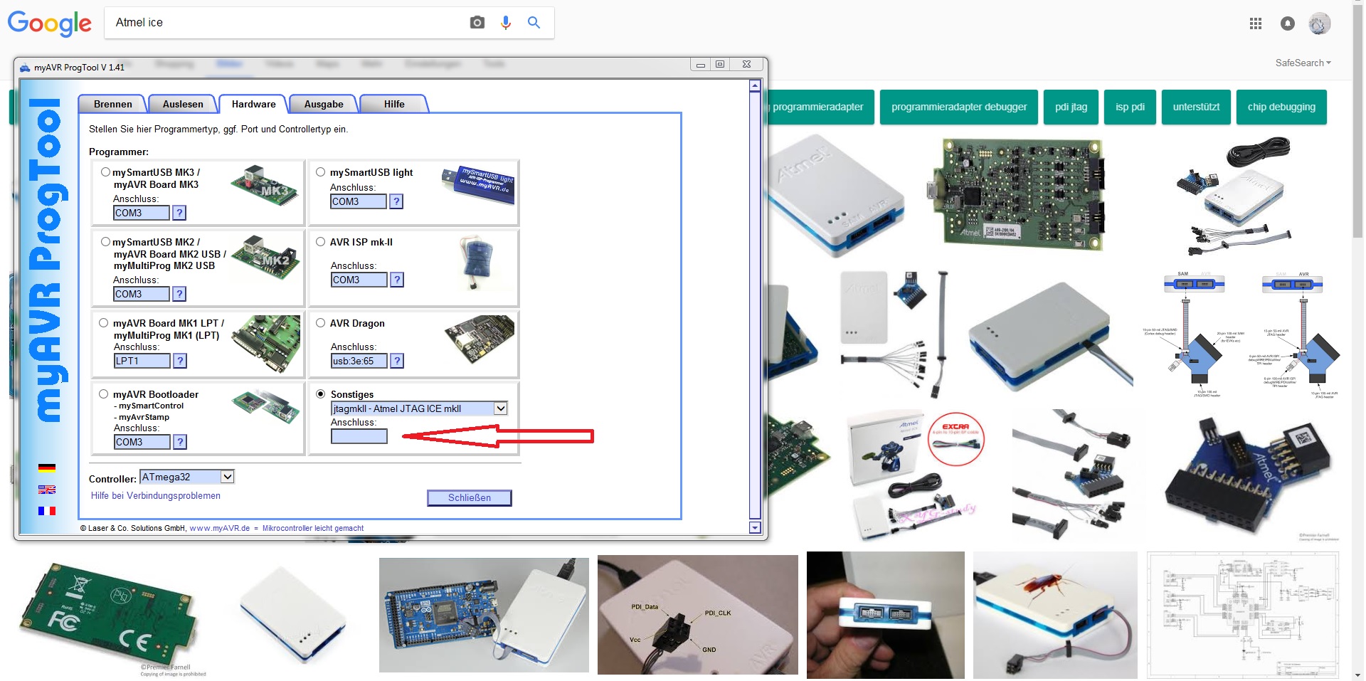

Michael schrieb: > Dort will Progtool einen Com sonst mekert er. Woran machst du das fest? So wie es die GUI zeigt kann man dort wo der Pfeil ist auch USB eintragen. Kenne die SW nicht, evtl. ist die Lösung ja wirklich so einfach?
Hi >also den mit dem Weiß-Blauen Gehäuse. Es gab auch noch einen AVR ICE vor den AVR ICE MKII. Der hatte ein ähnliches Gehäuse wie der MKII und nur RS232. MfG Spess
Genau, aber woher bekomme ich diese Information? Das was dadrüber steht, mit "USB:3e:65" sagt mir überhaupt nichts, geschweige was das bedeuten soll.
Das Fragezeichen neben diesem USB Eintrag klicken? ;-) http://www.linux-usb.org/usb.ids Laut dieser Liste sind das nicht die Zahlen die ich dort erwarten würde.

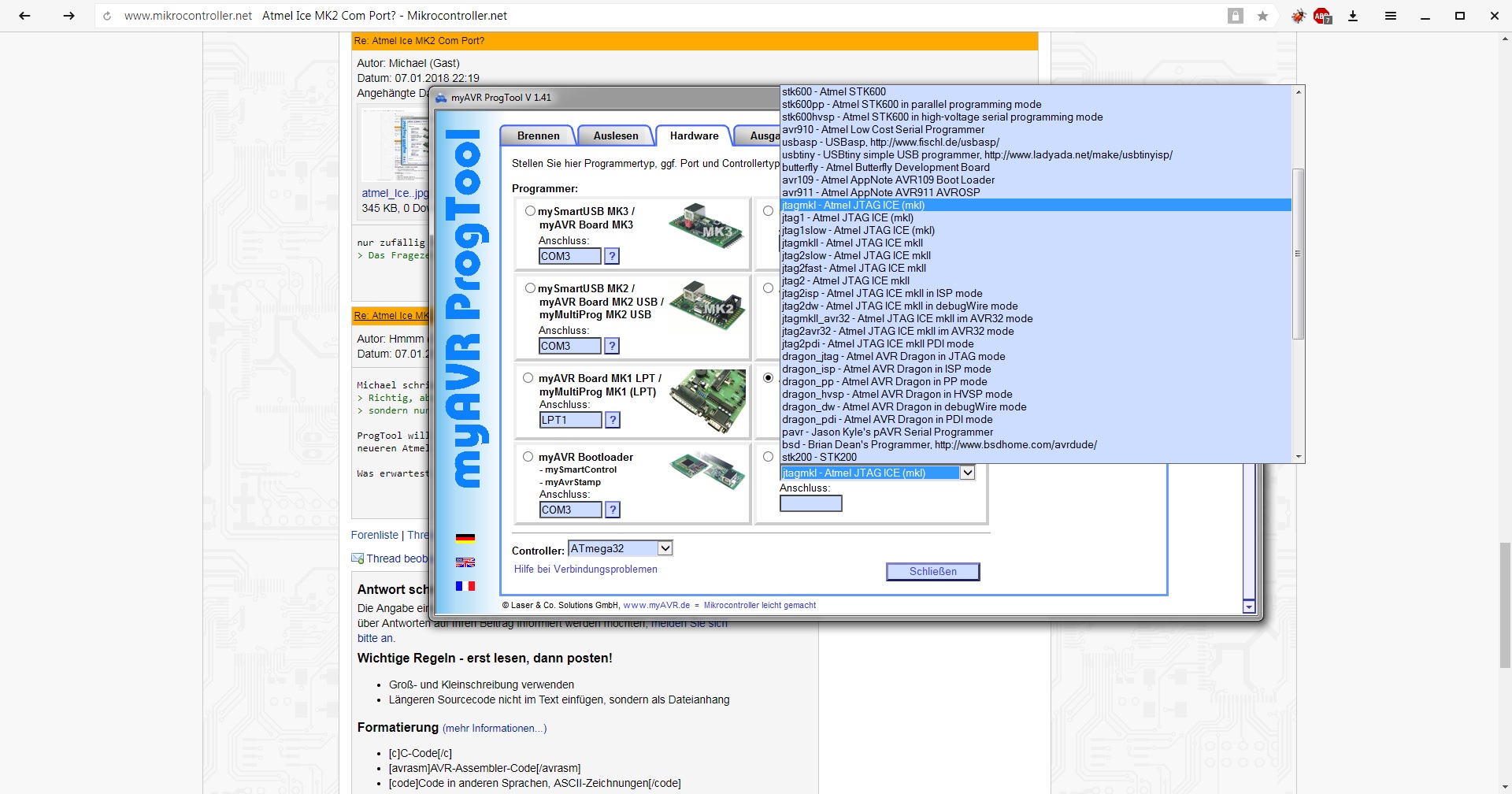

Michael schrieb: > Ich vergas´: Ich habe einen Atmel Ice, und keinen Ice mk2. Der Portname dafür wäre übrigens einfach "usb" – hilft dir aber nichts, da dein AVRDUDE zu alt ist.
Jörg W. schrieb: > Warum denn nicht? Weil! Ich hab mir AVRdude runtergeladen. wollte es öffnen und hat sich sofort wieder geschlossen. Als ich gegooglet habe stand irgendwo dass es ein "Leistungstarkes" programm sei. Weiter habe ich gesehen was man machen muss um das zum laufen zu bringen und mit dem Windows cmd alles einrichten soll. Das ist mir zu umständlich. Ich hab bisher meine Software auf einem mega32 geflasht. Im weiteren verlauf der Software entwicklung stellte sich heraus das ich mehr Pins brauche und bin zu einem xMega128A1U umgestiegen. Ich muss viel Flashen-Testen- Werte erfassen umprogrammieren wieder Flashen und Testen. Da habe ich für son AVRdude kram keine Zeit.

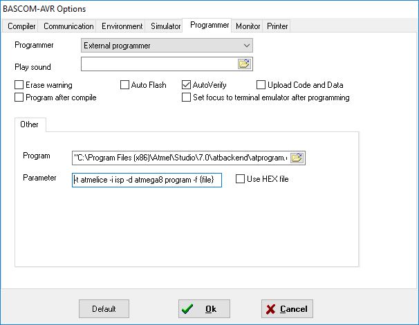

Das geht auch, falls man den Atmel ICE und Bascom hat. Atmel Studio 7 muss installiert sein. Es wird daraus die "atprogram.exe" benötigt. Siehe Anhang. Unter Parameter -t atmelice -i isp -d atmega8 program -f {file}
Hier das ganze "atprogram.exe"-Geraffel:
1 | C:\Program Files (x86)\Atmel\Studio\7.0\atbackend>atprogram |

88 | atprogram -t avrone -i pdi -d atxmega128a1 chiperase |
89 | |
90 | For command specific help, use atprogram help <command> |
91 | |
92 | |
93 | C:\Program Files (x86)\Atmel\Studio\7.0\atbackend> |
Michael schrieb: > Jörg W. schrieb: > >> Tja, aber das ist ihm ja zu umständlich … dann kann man ihm wohl auch >> nicht helfen. > > Warum muss avrdude denn so schwer sein? Ist das für Leute mit > langeweile? Ist das so eine art Prestige Programm, wer es laufen bringt > hat was drauf?? > Ich hab mich mit der eingabeaufforderung noch nie beschäftigt. So ein > one-click programm wie Progtool würde mir völlig ausreichen, wenn es > funktionieren würde. Avrdude ist in erster Linie für die Maschine zur Maschine Kommunikation gedacht. Maschinen können kein Klickibunti bedienen. Beispiel: In make Files, kann man keine Klickibunti Programme verwenden. Auch, möchte ich behaupten, dass Kommandozeilenprogramme zur Zeit noch weit in der Überzahl sind. Die siehst du nur nicht, weil du nicht hinschaust. Meine Glaskugel sagt: Du schneidest dir selber mit, dieser Ansicht/Einstellung, viele (mächtige) Wege ab.
Arduino F. schrieb: > Du schneidest dir selber mit, dieser Ansicht/Einstellung, viele > (mächtige) Wege ab. Naja, diese Einstellung hat er doch nun schon korrigiert.
Jörg W. schrieb: > Arduino F. schrieb: >> Du schneidest dir selber mit, dieser Ansicht/Einstellung, viele >> (mächtige) Wege ab. > > Naja, diese Einstellung hat er doch nun schon korrigiert. Dann ist ja gut!
In der BASCOM Hilfe ist die Einbindung von AVRDude im Zusammenhang mit den Arduino‘s gut beschrieben. Zudem erspart man sich durch das viel kleinere AVRDude die Installation des AVR Studios...
