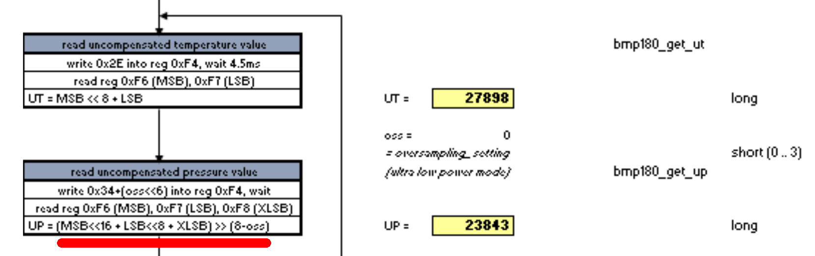

Guten Tag ich habe den Druckluftsensor BMP180 in Betrieb genommen. Das
Programm läuft einwandfrei bis auf einen groben Fehler. Bei der Zeile
mit unsigned long B7 errechnet der uC B7 in einer höhe von ca 1650000000
und in den nächsten schritten wird p also der Druck berechnet. Am
Schluss ist p ca 25500. Dieser Wert ist ca. 4 mal zu klein. Bis an die
Stelle wo B4 ausgerechnet wird habe ich alles nachgerechnet und
überprüft auch mit dem Display. Ich vermute ev das es etwas mit den
Datentypen auf sich hat. Vielleicht sieht jemand das Problem oder meinen
Fehler.

Habe das Problem gefunden. Es lag an einem Datentypen bei der
Verrechnung nach dem Auslesen aus dem I2C Bus von UP.
Hier ist der Funktionale Treiber für den BMP180. Die Stelle ist markiert
wo das Problem lag. Man sieht also der Treiber mit über 1000 Zeilen ist
überflüssig geht auch ohne und selber schreiben. Weiss man danach auch
was man gemacht hat!

   unsigned int MSB = (i2c_read(1) << 8);
79
   unsigned int LSB = i2c_read(1);
80
   unsigned int XLSB = i2c_read(0);
81
  unsigned int UP = MSB + LSB + XLSB; //Verrechnungsproblem!!

das stimmt aber nicht, Du hättest besser einen Cast angewendet.
Hier werden 24 Bit gelesen!
Aber dieser Code liefert nur ein 16Bit Ergebnis, die Wertigkeiten
stimmen nicht:
a2  | a1  | a0
MSB | LSB | XLSB
Erg = a2*8² + a1*8¹ + a0*8⁰

von Karl M. (Gast)
Hallo Simon X.,
dann caste bitte vorher das MSB nach long, wie im Datenblatt des BMP180
beschrieben, dann passt das!
von Simon X. (simon1720)
Ja dies hatte ich auch mal am Anfang. Dies ist aber ein Problem, da mein
Compiler das nicht verarbeiten will auch mit #pragma optimize 0. Er
Speicherte mir den Wert UP nie und schrieb das Register mit FFFF...
voll. Somit musste ich auf eine andere Lösung zurückgreifen.
