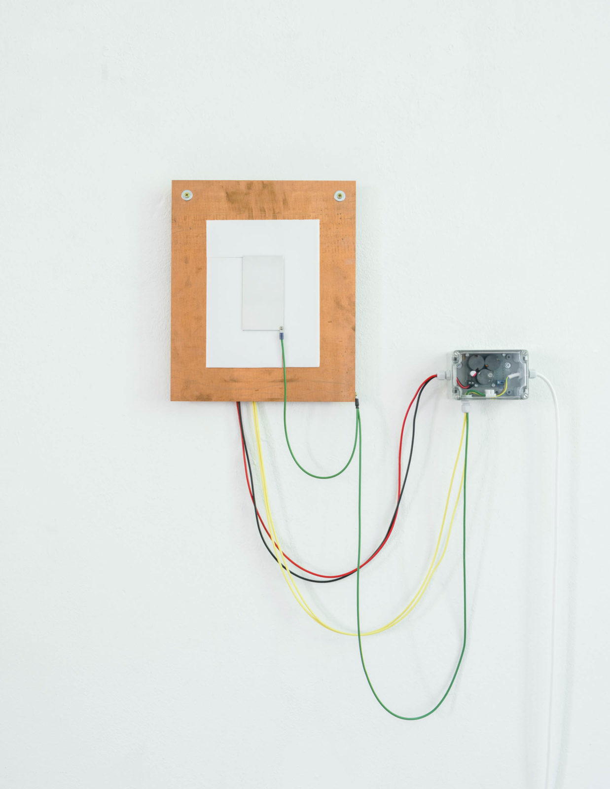

http://www.gfjk.de/2018/2-5%20Schweizer/Schweizer.htm "In dieser Ausstellung ist es möglich geworden, einen Stromumwandler einzusetzen, der extrem kleine Strommengen, wie sie Handwärme erzeugt, netzfähig machen kann. Das gab es unseres Wissens noch nie, und das verdanken wir dem Erfinder Uwe Schiefelbein."

Erik B. schrieb: > http://www.gfjk.de/2018/2-5%20Schweizer/Schweizer.htm > > "In dieser Ausstellung ist es möglich geworden, einen Stromumwandler > einzusetzen, der extrem kleine Strommengen, wie sie Handwärme erzeugt, > netzfähig machen kann. Das gab es unseres Wissens noch nie, und das > verdanken wir dem Erfinder Uwe Schiefelbein." Welche Drogen muss man nehmen, um einen dermaßen verschwurbelten Text zu produzieren? Sind die legal? Illegal? Scheißegal! Nun ja, der Blender und Schwätzer Uwe hat sein Publikum gesucht und gefunden. Allerdings jenseits der Ingenieuerswissenschaft.

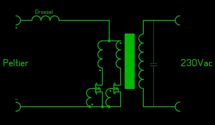

https://www.mikrocontroller.net/attachment/364900/20180506_155757.jpg Nun einfach mehrere dieser Module wie eine Batterie in Reihe schalten und schon hat man ruck zuck, brauchbare 0,5 oder mehr V um erstmal damit arbeiten zu können. wenn es hart auf hart kommt, wird ein Elko mit 1-2V oder sog laden, und sobald der voll ist getaktet bis dieser wieder leer ist...theoretisch möglich und denkbar ist vieles, und da es hier nicht um sinn oder Unsinn sonden nur ums einfach machen geht..klar ist das alles machbar . Oder es stehen 5 Leute nebeneinander und jeder hat zwei Batterien von Peltiers in den Händen...dann erreicht man vielleicht 5V oder 1mA oder weniger..how knows....das ganze im Hochsommer wenn alle warme Hände haben, wie die Kühlung der anderen Seite gestaltet wird..evtl Wasser aus dem Schulteich z.B...Stahlträger des Gebäudes etc

Uwe S. schrieb: > Wie bist du mit deiner Idee vorangekommen, klappt diese Topologie? Lagen > die Verluste mit N87 innerhalb deiner Berechnungen? Wie hast du die > Blindströme in den Griff bekommen, du wolltest doch ggf. Zwischenlagen > einsetzen? Noch mehr Fragen hast Du nicht? Und vor allem an Wen gerichtet? Egal! Schreib was Du denkst und ich schreibe was ich denke...

Immerhin gab es diese Ausstellung und auch ein Foto der Installation wurde hier gepostet. Das ist noch kein Beweis, dass der Wandler wirklich funktioniert, aber doch weit mehr als nichts. Der Dreckige Dan hat sich bemüht, zu helfen und offenbar etwas gebaut, das die Künstler überzeugt hat. Sie haben einen Physiker das überprüfen lassen und sind mit dem Resultat zufrieden. Dass hier keine weiteren Details auftauchen ist angesichts des Tonfalls, der hier herrscht fast schon nachvollziehbar. Trotzdem schade, denn eigentlich ist das ein sehr interessantes Projekt.
Olive O. schrieb: > Immerhin gab es diese Ausstellung und auch ein Foto der Installation > wurde hier gepostet. Supi! > Das ist noch kein Beweis, dass der Wandler wirklich > funktioniert, Eben! > aber doch weit mehr als nichts. Ganz toll! Morgen mach ich ein Bild der Saturn V und behaupte, ich war auf dem Mond. > Der Dreckige Dan hat sich > bemüht, zu helfen und offenbar etwas gebaut, das die Künstler überzeugt > hat. Keine Kunst (sic!), denn die Kunstwerke sind allesamt nicht wirklich funktional. Beitrag "Re: handwärme-peltier-energie in stromnetz einspeisen" "If you can't make it, fake it!" > Sie haben einen Physiker das überprüfen lassen Das ist eine unbewiesene Behauptung. Siehe meine Mondlandung. > und sind mit dem > Resultat zufrieden. ;-)
Falk B. schrieb: >> aber doch weit mehr als nichts. > > Ganz toll! Morgen mach ich ein Bild der Saturn V und behaupte, ich war > auf dem Mond. Eher so: Die Mondlandung wurde live übertragen, aber leider nicht auf diesem Sender. Du meinst also der Dreckige Dan hat gar nichts gemacht und die Künstler lügen, haben einfach irgendwas an die Wand gehängt und den Physiker erfunden? Oder lügt der Dan und hat die doofen Künstler reingelegt?
Ich glaube, dass das Kunstwerk gar nicht der Energieeinspeiser ist - ob er funktioniert oder nicht - das wahre Kunstwerk ist dieser Thread, die meisten haben das nur noch nicht gemerkt. So muss Art Performance!!!
Das Ergebnis des Fachmanns ist nicht mehr als ein handgeschriebener Zettel, den jeder geschrieben haben könnte. Den TO´s genügte einfach ein kurzer Check eines externen Fachmanns, ob ich mich nicht evtl. "geirrt" hatte. Und mehr war da auch nicht nötig. Philipp G. schrieb: > selbst dann würden Zweifel aufkommen ob es die > Rakete überhaupt gegeben haben soll. Das ist ja das Problem, und das hatte ich schon damals erkannt, wollte daher das Ergebnis des Fachmanns gar nicht mehr veröffentlichen. Die Leute, die danach ohne jeglichen Grund und vor allem technischen Hintergrund VERLANGEN, sind es eh gar nicht wert. Es steht ihnen aber jederzeit frei, über die TOs den Namen des Prüfers in Erfahrung zu bringen, und mit ihm Kontakt aufzunehmen. Sofern er überhaupt mit ihnen redet, denn das ist ein gestandener Mann, der sicher wenig Zeit für Kindergarten hat... Aber darum geht es ja noch nicht mal wirklich. Wenn wie auch immer bestätigt wird, daß es den Wandler gibt und er das tut was ich sage, dann heißt es plötzlich, jemand anderes hat ihn gebaut. Oder ich und der Prüfer wären identisch. Oder der Wandler wird einfach demontiert, oder allerlei andere Kritik gegen mich laut, nur um von der Situation abzulenken, oder oder oder… So schäbig kann man gar nicht denken, was diese Leute ggf. in Sekunden an "Gegenargumenten" an den Tag legen! Das hat mit ihrer eigenen Lebensart zu tun. Was ich selber denk und tu, trau ich jedem anderen zu... DAS ist das eigentliche Phänomen, und praktisch unlösbar. Immerhin bleibt das für den Beobachter ne einmalige Möglichkeit, den wahren Charakter dieser Leute zu entdecken. Leute, nutzt diese Gelegenheit bitte, ich halte die Typen nicht ewig für euch die Wand hochgeschoben! ;-) Dieter, liest du noch mit? Ich hätte da vielleicht ne Idee, um die Blamage hier etwas zu verkürzen.
Olive O. schrieb: >> Ganz toll! Morgen mach ich ein Bild der Saturn V und behaupte, ich war >> auf dem Mond. > > Eher so: Die Mondlandung wurde live übertragen, aber leider nicht auf > diesem Sender. Jaja. > Du meinst also der Dreckige Dan hat gar nichts gemacht und die Künstler > lügen, haben einfach irgendwas an die Wand gehängt und den Physiker > erfunden? Die Möglichkeit ist sehr wahrscheinlich. > Oder lügt der Dan und hat die doofen Künstler reingelegt? Die Künstler sind Künstler und haben von der Technik so oder keine Ahnung.
Wolfgang R. schrieb: > Ich glaube, dass das Kunstwerk gar nicht der Energieeinspeiser ist - ob > er funktioniert oder nicht - das wahre Kunstwerk ist dieser Thread, die > meisten haben das nur noch nicht gemerkt. So muss Art Performance!!! AHHHHH!! Erwischt! ;-)
Falk B. schrieb: > "If you can't make it, fake it!" Ach sieh an, danke für die Bestätigung! Wie war das nochmal? Was ich selber denk und tu...

4 MOSFETs als H-Brücke, die vom Netz irgendwie passend geschaltet werden? Aber dann ist es auch nur Marketing-Augenwischerei, weil es mit 4 MOSFETs alleine nicht getan wäre.
Uppps, da hab ich ja was angerichtet... ;-P mfg
Nicht so schlimm... Zwar wollte ich den Thread aus genau diesem absehbaren Grund ruhen lassen, also noch nicht mal mehr den Beweis liefern (man sieht ja was passiert, obwohl der Beweis quasi längst da ist). Nur wäre das auch der Sieg von völlig merkbefreitem Schulterklopfen über den minimalen Rest an tatsächlich noch vorhandener Klasse. Das gibt es wahrlich schon oft genug, insbesondere hier bei MC.net. Auch wenn ich mir null Illusionen mache, es könnte bei den fraglichen Leuten irgendetwas ändern, dennoch hier mal das Schaltbild der ersten Testversion. Funktionierte bis knapp unter 5mW, aber zu der Zeit hatte ich es aufgrund ungeeigneter Messmethoden schlicht nicht erkannt. Genügte aber, den Trafo auf die Platine zu bekommen, und die Leerlaufverluste incl. Mosfetansteuerung grob einzukreisen. Der schwach gezeichnete C entspricht der Kapazität der enormen HV-Wicklung. Beim 0,025mm Relaisdraht im RM10-Kern musste ich diese noch durch wenige pF ergänzen, damit der Wandler die geringstmögliche Leerlaufleistung aufwies. Beim finalen 0,015er Draht im P26x16-Kern war ihre Kap. bereits minimal zu hoch, man konnte durch Abstimmung mit kleinen, parallelen C´s erkennen, daß man noch einen hätte weg nehmen sollen...daher finden sich jetzt auf der aktuellen Platine mehrere leere Footprints der gar nicht mehr nötigen C´s... Bis auf "Drossel" befinden sich alle Wicklungen natürlich im Trafo. Ist nur ne schnelle Zeichnung unter Sprint, da macht man normalerweise keine Schaltpläne. Die Mosfets wurden nach hoher maximaler Gatespannung, aber niedriger Tresholdspannung ausgewählt, die Gatewicklungen auf recht hohe Spannungen ausgelegt. Das ging immerhin so gut, daß man das Prinzip zumindest auch für normale kleine Sachen nutzen sollte können. Dann natürlich mit Netztrafo, echtem C und Schutz gegen Spikes. Ein Elko am Peltiereingang wird praktisch nicht benötigt, solange das Netz länger angeklemmt bleibt, als ein (Leistung lieferndes) Peltier. Bei den winzigen Leistungen und vergleichsweise gewaltigen Kleinleistungs-Mosfets gab es aber auch sonst nie Ausfälle. Und natürlich auch null Erwärmung/thermische Zyklen, was insbesondere mit Blick auf die filigrane HV-Wicklung beruhigend war. Das Ganze ist bis auf die deutlich überbewickelte 230V-Wicklung nicht mehr als ein einfaches Netzteil mit Synchrongleichrichtung. Soll heißen, es erscheint auf der low-Seite eine kleine Spannung, und sogar ein winziger Verbrauch durch das Peltier selbst. Sobald die Spannung des Peltiers über diese Netzteilspannung steigt, sinkt der winzige Strombedarf auf der 230V-Seite schnell, bis sich Quelle und Last vertauschen. Sobald man bei Ferriten durch "zu viele" Windungen die üblichen Kernverluste unterschreitet, sinken diese ja recht schnell. Zwar ist es unüblich und bei normalen Leistungen sicher auch unschön, Ferrite bei 50Hz einzusetzen. Viel zu hohe Kupferverluste durch viele Windungen. Aber bei dem Vorhaben hier wird man ab Punkt X belohnt, denn dieser mit geringer Flussdichte betriebene Kern wird ja nur 100x die Sekunde umgepolt, nicht mit üblichen z.B. 50KHz, die man z.B. in Tabellen findet. Den dort schnell abfallenden Wert kann man also nochmal durch z.B. 1000 teilen. Und das war die Grundidee, die mich nach einigen anderen Ansätzen doch zu Ferriten greifen ließ. Bei Trafoblechen wäre es eher Glücksache, auch würde ein leichter "Windungsschluss" im RKT-Kern vielleicht viel mehr Verluste beibehalten, trotz so geringer Aussteuerung.
...ganz vergessen, bei der Betrachtung des C´s der 230V-Wicklung ist natürlich wesentlich, daß es real auch die Schutzwiderstände in den Netzleitungen gab. Diese hatten jedoch primär die Funktion des Personenschutzes, und dienten auch Messzwecken. Der Wandler würde bei etwas höherem Blindstrom aber sogar ganz ohne C auskommen.
Als Konstantstromquelle zur Formung des Sinus, trotz "rechteckig" schaltender Mosfets.

Uwe S. schrieb: > Erik B. schrieb: >> Und mich würde interessieren, wie man mit einer Handvoll Bauelementen >> einen netzsynchronen Wechselrichter baut. >> >> Da haben sich schon andere hier im Forum die Zähne dran ausgebissen. > > Das ist der Gipfel des Lächerlichen, aber sicher die traurige Wahrheit. > Es zeigt endgültig, wo der Wissens- und Ideenstand der geballten > Fachkräfteschaft inzwischen ist. Die all ihre Schaffenskraft lieber in > Selbstdarstellung und das Niedermachen derer steckt, die wirklich noch > bissl was können. Ich sage jetzt mal ganz unbedarft, wie ich eben bin: Hallo Kurt! Kann ja auch sein, dass ich mich täusche... ;-)
Uwe S. schrieb: > Also nochmal an die billigen Ränge: würde euch genügen, wenn Dieter hier > reinschreibt, daß es 4 Bauteile sind, mit denen ein netzsynchroner > Vollwelleneinspeisewandler dieser geringen Leistungsklasse funktionieren > kann? Nein! Aus der vordersten Zuschauerbank...
Stefanus F. schrieb: > Den Schaltplan haben wir ja nun. Genau, und darum gings ja eigentlich nur. 100x fruchtbarer für alle wäre es allerdings gewesen, wenn wir hier einen Moderator gehabt hätten, der dem Sinn dieses Worts entspricht. Der nicht aus Kumpanei mit dem größten Nerd des Forums dessen moralische und auch justiziable Beleidigungen hätte stehen lassen. Und das Schweigen der Miesepeter werte ich jetzt einfach mal als stilles Zähneknirschen. Ich weiß es bereits sehr zu schätzen, daß (bis auf den klassischen Nach-Mitternachts-Mani) zumindest kein Gepöbel mehr kam. Danke! An dieser Stelle möchte ich mich ganz herzlich für das pos. Feedback der netten Leute bedanken! Unter gänzlich anderen Umständen hätte ich den richtigen Plan, Fotos und alles gezeigt, und es hätte sicherlich auch einen technisch basierten Austausch gegeben. Aber vor diesem üblen Hintergrund ist das einfach unsinnig, kein normaler Mensch würde das tun. Sofern ihr den echten Wandler mal sehen wollt: die TOs planen, diesen auch in vom Thema her geeigneten, zukünftigen Ausstellungen einzusetzen. Und ich vermute mal, angesichts dessen, was sie hier live miterleben mussten, werden sie evtl. noch einen aussagekräftigeren Test machen lassen. Ist offenbar doch nicht ganz unwichtig, wenn eine Schaltung deutlich über den Tellerrand vieler mittelmäßiger Fachleute hinaus geht.

Uwe S. schrieb: > Ist offenbar doch nicht ganz unwichtig, wenn eine Schaltung deutlich > über den Tellerrand vieler mittelmäßiger Fachleute hinaus geht. So sie denn tatsächlich funktioniert...
Stefanus F. schrieb: > Den Schaltplan haben wir ja nun. ..und auf einmal sind die Kritiker verschwunden. Sehr sonderbar.
Philipp G. schrieb: > Stefanus F. schrieb: >> Den Schaltplan haben wir ja nun. > > ..und auf einmal sind die Kritiker verschwunden. Sehr sonderbar. Auch du kennst nicht den Unterschied zwischen einem Prinzip(Schaltplan) und einem realen Schaltplan. Ein Schaltplan ohne Bauteilwerte ist wenig wert. Es gibt tausende Zeichnungen und Schaltpläne, auch in Patenten zum Perpertuum mobile. Ist das ein Beweis für dessen Funktion?

Uwe S. schrieb: > Dieter, liest du noch mit? Ja, nur nicht jeden Tag ... Uwe S. schrieb: > Schade daß sich Dieter nicht mehr gemeldet hat. Ihm hätte ich mal den > Schaltplan des Wandlers mit gesamt nur 4 Bauteilen gezeichnet, sofern er > denn mitmacht. Er hätte mir dafür versprochen, den Plan nicht hier zu > veröffentlichen, aber mitzuteilen, daß das, an dem sich hier ganz MC.net > angeblich die Zähne ausbeißt, allein den Trafo nebst 3 Standardbauteilen > benötigt! Ich kann gerne mitmachen (und das Versprechen öffentlich abgeben) - nur bin ich lediglich "Hobbyist" und kein E-Ingenieur. Ich könnte also mangels Wissen nichts bestätigen, was ich nicht messen kann. Rein anhand der Schaltung kann ich das nicht beurteilen. Uwe S. schrieb: > Es müsste Dieter sein, denn er kennt mich recht gut unter anderem > Gastnamen, daher vertraue ich ihm insoweit, daß er meinen Wunsch nicht > missachtet, und euch den Plan unter der Hand zukommen lässt. Das stimmt und ehrt mich :-) Mani W. schrieb: > Nein! > > Aus der vordersten Zuschauerbank... Meinetwegen ... wie vor geschrieben kann ich da sowieso nicht richtig helfen, da mir die Fachkenntnisse fehlen. Es interessiert mich und ich würde ggf. auch mal einen praktischen Versuch wagen aber ich könnte das aus eigener Kenntnis vermutlich nicht hinbekommen.
Uwe S. schrieb: > Ich weiß es bereits sehr zu schätzen, daß (bis auf den > klassischen Nach-Mitternachts-Mani) zumindest kein Gepöbel mehr kam. Musst eben abwarten und Deine Schaltung studieren... Uwe S. schrieb: > Unter gänzlich anderen Umständen hätte ich den > richtigen Plan, Fotos und alles gezeigt, und es hätte sicherlich auch > einen technisch basierten Austausch gegeben. Aber vor diesem üblen > Hintergrund ist das einfach unsinnig, kein normaler Mensch würde das > tun. Du bezeichnest Dich als normal? Dieter F. schrieb: > da mir die Fachkenntnisse fehlen. Es interessiert mich und ich > würde ggf. auch mal einen praktischen Versuch wagen aber ich könnte das > aus eigener Kenntnis vermutlich nicht hinbekommen. Und Du, Dieter, sollst uns dann bestätigen, dass es die Schaltung gibt? Hat zumindest Uwe S. vorgeschlagen, dass sich die "Deppen" hier im Forum schämen müssen?

Philipp G. schrieb: > ..und auf einmal sind die Kritiker verschwunden. Sehr sonderbar. Betrachte dazu ruhig auch mal das Thema "Sowas geht gar nicht!" / "Netzwechselr. sind unglaublich kompliziert!" vs. den inzwischen geposteten Schaltplan mit nur 4 Bauteilen. Der selbstverständlich kein Prinzipschaltplan ist, sondern der (funktionierende, aber eben verbesserungswürdige) erste Gehversuch war. Warum es funktioniert, habe ich sogar beschrieben, bzw. jeder ab Lehrling aufwärts kann das nun wirklich sehen. Das gilt natürlich nicht für Leute, die sich an das letzte Promille der Unwahrscheinlichkeiten klammern, nur um nicht zugeben zu müssen, daß einfach alles was ich sagte, der Wahrheit entsprach. Und die hunderte rein in Blaue hinein verbreitete Lügen und Beleidigungen zurücknehmen müssten, die am treffendsten auf sie selbst anzuwenden gewesen wären (Blender, Schwätzer usw.)! Von Anerkennung oder sowas rede ich gar nicht erst. Diesen Wandler DARF es einfach nicht geben, da könnte man hier posten und beweisen was man wollte...Denn dann könnte ja jemand auf die Idee kommen, daß der, der die ganze Zeit über in allen technischen Fragen die komplette Belegschaft vorgeführt hat, und das jetzige Verhalten der Miesepeter ebenfalls vorhersagte, auch bei den restlichen Hochrechnungen zu diesen Leuten kaum falsch liegen dürfte. Man stelle sich vor, was das für ein Zugeständnis wäre! Das wäre schon bei selbstreflektierten Leuten sehr schwer, müsste bei ebendiesen aber gar nicht erst sein. Zum Schaltplan und auch viel früher schon habe ich praktisch alles Wichtige genannt. Als Mosfet passt praktisch jeder kleine Logiklevel-Typ kleinergleich vielleicht 1R, der aber auch +-20V Gatespannung maximal (oder mehr) darf. Oder normale Typen mit wirklich hoher max. Gatespannung. Kenne welche bis +-40V. So gibt es nur eine Pause von ca. 10%, während derer durch die im Moment der Totzeit noch aufgeladene Drossel natürlich Verluste entstehen. Dies allerdings nicht in riesiger Menge, sondern analog mit der Gesamtleistung des Wandlers steigend und fallend. Sind es also beispielsweise 20%, aber dem Wandler werden nur 5mW zugeführt, so ist es auch nur 1mW. Es geht ja bei z.B. 5mW eben nur um winzige Ströme und Spannungen. Die zur Gateansteuerung nötige Blindleistung ist bei nur 50Hz sinus und z.B. 100pF solch kleiner Mosfets winzigst. Für die tatsächlichen Verluste dürften die Nullen hinter dem Komma bei so manchem Taschenrechner nicht mehr reichen! Also dort geht quasi gar nichts flöten. Bleibt noch der Trafo, insbesondere dessen Kern. Warum der ebenfalls "nichts" aufnimmt, entnimmt man bitte Tabellen/Tools, und rechnet dann auf 50Hz herunter. Jeder der schon mal Ferrite angesteuert hat, weiß, daß die Kernverluste drastisch sinken, wenn man bei einer zuvor gut dimensionierten Bewicklung mit üblicher, leichter Kernerwärmung plötzlich die Windungszahl verdoppeln würde. Um Größenordnungen würde sie sinken, wenn man sie z.B. vervierfachen würde. Siehe Datenblätter/Tabellen. Von dann höheren Kupferverlusten unter normalen Lasten ist hier nicht die Rede, denn bei nur z.B. 5mW habe ich mit dem RM10 einen vergleichsweise gigantischen Kern genommen. Also habe ich für diese winzigen Leistungen trotz stark überbewickelter 230V-Spule noch enorm dicke Drähte nutzen können, da ich ein gewaltiges Wickelfenster habe. Also geht es praktisch nur um die bei 50Hz winzigen Kernverluste, siehe mein Reden schon vor Monaten... Die letzten Zweifler mögen doch bitte so nett sein, und mir erklären WO bei der o.g. Schaltung unvermeidbare z.B. 300mW Verluste entstehen, so daß man generell keine Seebeck-Leistung wandeln kann! Es gibt einfach keine Stelle. Es gibt wie bei jedem Wandler Bereiche mit Verlusten. Aber diese fallen mit der Aussteuerung des Kerns und mit der grundsätzlich zu wandelnden Leistung. Und nun stellt euch den Wandler mal mit nanopower-Nulldurchgangsdetektor und rechteckiger Ansteuerung der Mosfets vor! Dann habt ihr nach 100%iger Hilfestellung endlich die Schaltung begriffen, die die TOs längst in der Ausstellung hatten, und deren winzige Minimal-Einspeiseleistung Dr. Fritz Gassmann vom Paul-Scherrer-Institut bestätigen konnte! Trotz abweichender Messbedingungen. Dies ist eine Tatsache, die euch aus o.g. Gründen zwar nicht gefällt, aber deshalb noch lange nicht berechtigt, alle am Projekt Beteiligte weiterhin dumm anzumachen! Ihr seid es, die sich hier vollends daneben benommen, und äußerst wenig technisches Verständnis gezeigt haben! Wir wissen ja warum... Dieter F. schrieb: > Ja, nur nicht jeden Tag ... Ich auch nicht mehr...;-) Dieter F. schrieb: > Ich kann gerne mitmachen Danke Dieter, ist sehr nett! Es wäre allerdings nur um die Schaltung mit den 4 Bauteilen gegangen, und die steht ja inzwischen schon da. Wir kennen uns übrigens vom Platinenätzen. Dort damals unter "0815";-)
