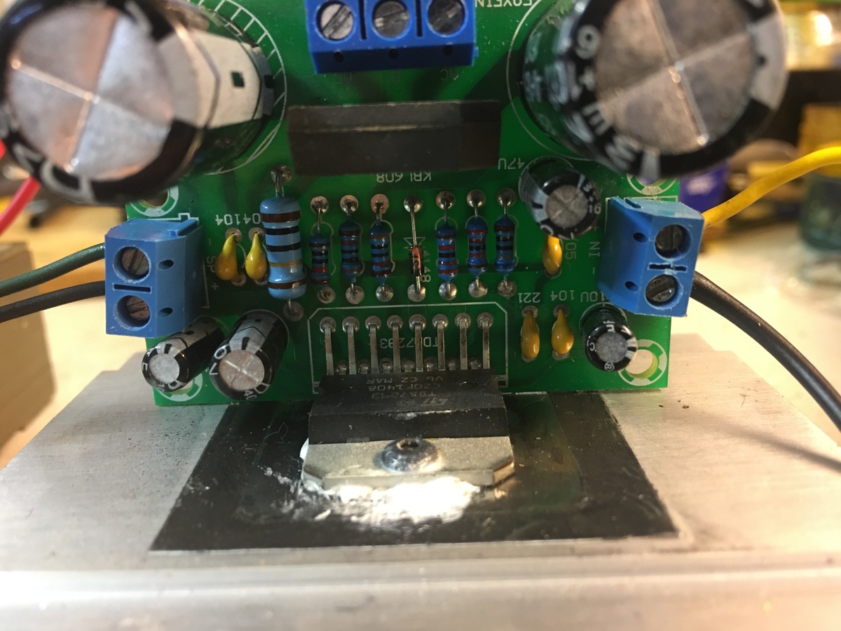

Ich experimentiere gerade mit einem 100W Class-D Verstärker. Hatte ich vor einigen Monaten in der Bucht gekauft für wenige (unter 10)€. China-Import. Gibt ja kaum noch was anderes. Hat direkte AC-Anschlüsse und GND, 2200µF Siebelkos/50V sind auf der Platine zu sehen. Da ich keinerlei Dokumentation zu dem Ding habe und die Ausführung auch schon nicht mehr im Angebot ist, weiß ich nicht mal, wieviel Veff Wechselspannung ich einspeisen kann. Grob geschätzt, wenn das Ding also 100W bringen soll (an 4 Ohm, nehme ich an), müßte der Ausgang 20 Veff liefern, ca. 56 Vpp. Der Trafo müßte dann vielleicht etwas mehr liefern, sagen wir 24V - 0 - 24V . So ein Trafo dürfte auch nicht allzu schwer zu bekommen sein. Nun genug des Vorgeplänkels und zu meiner eigentlichen Frage: Was mir jetzt beim ersten Experimentieren (mit einem 8 Ohm Lautsprecher) auffiel: Beim Einschalten macht die Membran des Lautsprechers (in dem Fall ein JBL D120F - harte Aufhängung) ein mehr als deutlichen "Wupps" nach außen (ich habe noch nicht ausprobiert, ob ich die Bewegungsrichtung durch Umpolen umkehren kann oder ob die Elongation eh eine Art Schwingung in beide Richtungen ist. Jedenfalls finde ich den Effekt ausgesprochen unschön. Relais einsetzen? AC soft Einschalten? Auch frage ich mich, ob ich aus dem Ding auch 100W an 8 Ohm herausholen kann. Dann wäre die DC-Versorgungsspannung ca. 40V, also 10V unter der Maximalspannung der Siebelkos. Vielleicht sollte man da doch etwas mehr Sicherheit einbauen. Evtl. Brückenschaltung mit zweien solcher Verstärker? Ansonsten bin ich ganz angetan von der Class-D-Technik. Will es als Instrumentenverstärker für Live-Auftritte benutzen. Wenn man sich vorstellt, wie klein und leicht so ein Verstärker dann aussehen kann, ist das schon irgendwie attraktiv. Ach so, noch was: mir fiel auf, daß beim Clipping, also Vollaussteuerung, dann ein deutlicher Ripple auf der Versorgungsspannung sitzt. Würde es etwas bringen, wenn man die Siebung verstärkt? Oder das Clipping durch vorgeschaltete Begrenzung unterbinden? Grüße Christoph
Christoph K. schrieb: > Oder das > Clipping durch vorgeschaltete Begrenzung unterbinden? Du kannst das auch so machen (mache ich bei Amps ohne Begrenzer): Jeder Verstärker hat eine sog. Empfindlichkeit bzw. halt Verstärkung. Bleibt das Eingangssignal unterhalb eines bestimmten maximalen Pegels, kann der Verstärker gar nicht clippen. Das ginge passiv (Spannungsteiler) oder aktiv (OPV). Zu den anderen Punkten wäre zuerst mal wichtig, was das genau für ein Amp ist. Ist es eine Halbbrücke (da wäre die Versorgung +, - und GND ... also symmetrisch) oder eine Vollbrücke (aka H-Brücke)? Welche Halbleiter sind verbaut - ICs, Endtransistoren?
Christoph K. schrieb: > 24V - 0 - 24V Also eine Halbbrücke, würde ich sagen. Vermutlich ist es dann kein vollintegrierter D-amp in IC-Form, sondernmit separater Endstufe an einem Halbbrückentreiber.
Christoph K. schrieb: > Ich experimentiere gerade mit einem 100W Class-D Verstärker. Hatte ich > vor einigen Monaten in der Bucht gekauft für wenige (unter 10)€. > China-Import. Gibt ja kaum noch was anderes Es gibt jede Menge andere, mit Doku und Messprotokollen die sogar einhalten was versprochen wird, doch dein Geiz verhindert deren Kauf, und der Preis verhindert Stückzahlen wie aus China. https://audiocreativ.de/index.php?route=product/category&path=59 http://www.engon.de/audio/Class_D_Verstaerker.htm Nicht nur Class-AB Verstärker brauchen ein Lautsprecherschutzrelais, auch Class-D will zumindest ein Mute Signal haben. Selbst wenn der Amp selbst plopp-frei ist, brauchen die Koppelkondensatoren der Vorstufen ihre Zeit.
Ist eine symmetrische Endstufe, DC gekoppelt um den Nullpunkt. Nennt man sowas bereits „Halbbrücke“? Der Terminus hat ja wohl nichts mit dem Brückengleichrichter und der Mittelanzapfung der Trafowicklung zu tun. IC ist ein TDA 7293.

Christoph K. schrieb: > IC ist ein TDA 7293. Der ist nicht Class-D sondern AB. Und er hat nen Standby-Eingang zum ploppfreien Einschalten. "No switch on/off noise"
Hier gibts das Datenblatt: http://www.st.com/resource/en/datasheet/tda7293.pdf Empfiehlt sich als interessante Lektüre.

Christoph K. schrieb: > IC ist ein TDA 7293. Na da hat man dich ja verarscht. Das ist weder ein Class-D noch bringt er 100W. Sondern eher nur 60W, ausreichender Kühlkörper vorausgesetzt. Über Mute wirst du den Einschaltplopp los. Christoph K. schrieb: > Ist eine symmetrische Endstufe Nein, auch nicht. Es ist ein intern unsymmetrischer Verstärker an einer bipolaren symmetrischen Versorgungsspannung. > Nennt man sowas bereits „Halbbrücke“? Ein Audioverstärker ist tatsächlich eine Halbbrücke, allerdings verwendet man den Begriff eher für digital schaltende und nicht analoge mit Ruhestrom.
