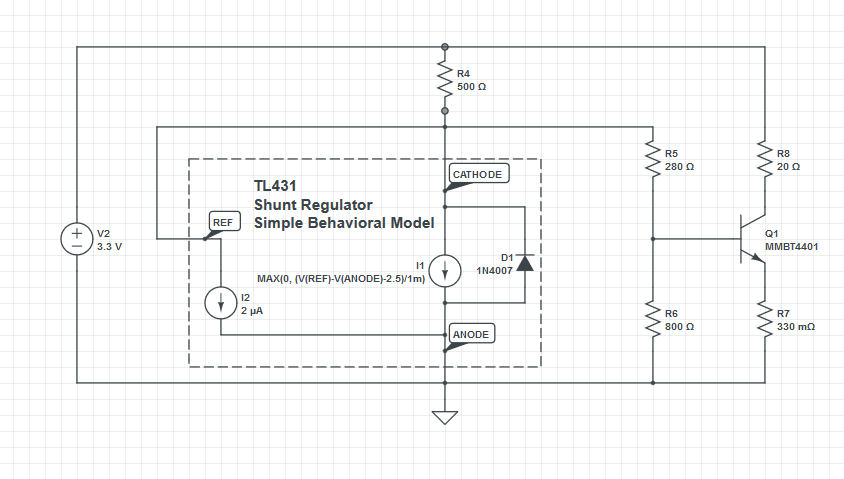

Hallo Leute,
ich versuche eine Konstantstromquelle zu bauen, welche eine
Eingangsspannung von 3.3V bis 5V hat. Mein Ansatz war folgender wie im
Anhang.
Die Stromquelle soll einen Strom von 150mA treiben.
Dementsprechen habe ich versucht die Bauteile zu dimensionieren. Leider
scheitert es schon daran das der TL431 bei einer Eingangsspannung von
3.3V nicht mal die 2,5V Ref. Spg. erzeugt, obwohl laut Datenblatt schon
ein Strom von 0,5mA genügen würde.
Hat jemand von euch ein Tipp für mich.
LG Erik

von HildeK (Gast)
Du lässt auch diesen Strom gar nicht durch den TL431 fließen, denn
alleine der Spannungsteiler aus R4/R5/R6 geben nur 2.25V, ohne auch nur
den Transistor zu berücksichtigen!
Abgesehen davon ist das keine gute Konstantstromquelle, weil du nur die
Basisspannung konstant halten willst. Alle UBE-Einflüsse wirken direkt,
z.B. die Temperatur.
Für die selbe Qualität würden zwei Silizium-Dioden statt R6 und ein
angepasster R7 (≈4.7Ω) auch reichen. Den TL kannst du dir dann sparen

Das ist doch ne Murx-Quelle, weil der Transistor nicht in der
Gegenkopplung liegt und mit der Temperatur durch die Gegend schwimmt.
Im hier verlinkten Datenblatt zum ~~~> LM431 findet sich in Figure 14
das richtige Schaltbild.
P.S. Es gibt auch Low-Voltage-Versionen des TL431, die auf 1,25 V
regeln. An sonsten LM385 mit High-Side-Transistor:
http://www.ti.com/lit/ds/symlink/lm185-adj.pdf (Figure 30)

Erik schrieb:
> Leider scheitert es schon daran das der TL431 bei einer
> Eingangsspannung von 3.3V nicht mal die 2,5V Ref. Spg. erzeugt
Du hast den TL431 nicht verstanden.
Als Stromregler müsste er mindestens 2.5V Spannungsabfall am shunt
Strommesswiderstand haben, ist für 3.3V also ungeeignet.
Ein TLV431 wäre mit 1.25V besser.
Ein simpler Transistor (wie BCR321 verschaltet) braucht nur 0.7V regelt
aber temperaturabhängig.
Ein LM10 regelt mit nur 0.2V am shunt, ist aber teuer.

Ein BF254 JFET (schafft keine 150mA) und ihm sind 3V eh zu wenig.
Spezielle Linearstromregler wie NSI50150 sind schwer beschaffbar.
Es wären in deiner Schaltung eh 3.4A (falls du den TL431 mit den
800+280R nicht sowieso überlastet hättest).

von Axel S. (a-za-z0-9)
Erik schrieb:
> Mark S. schrieb:
>> Also, wieviel Spannungsgefälle steht für die Stromquelle zur Verfügung?
> Es liegt 2,9V -3,1V an der Last an.
Dann kannst du das weitgehend vergessen.
Bei nur 3.3V Betriebsspannung und bis zu 3.1V an der Last bleiben gerade
mal 0.2V für das Regelelement und den Strom-Meßshunt. Das kann man -
wenn man sportliche Herausforderungen mag - mit einem OPV, einem
Leistungsmosfet und einem Shunt für 50 oder 100mV Nennspannung bauen.
Aber praxistauglich ist das nur bedingt.

von Erik (Gast)
Danke für die Zahlreichen Antworten, ich habe mich schließlich für einen
Festspannungsregler entschieden, scheint das einfachste zu sein.
"xc6206".
von Falk B. (falk)
Von einer Konstantstromquelle zum Festspannungsregler? Leute gibt's . .
