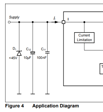

Im Datenblatt des TLE42744DV33ATMA1, einem automotive Spannungswandlers
heisst es:
An overvoltage suppressor diode can be used to further suppress any high
voltage beyond the maximum rating
of the linear voltage regulator and protect the device against any
damage due to over-voltage.
In der Zeichnung im Datenblatt steht <45V.
Kann mir jemand sagen, auf was für eine Voltage sich die <45V beziehen?
Kann mir jemand eine kleine SMD diode empfehlen und erklären warum diese
sich eignet?
Vielen Dank schon mal.
Der Chip kann anscheinen (ohne das DB gelesen zu haben) keine 45 Volt
und darüber ab, also muss die Diode das weg filtern.

Sinn, bei 12V Bordspannung, macht die Angabe "<45V" eigentlich nur die
'Clamping voltage'.

In den Maximum Ratings des TLE42744 ein ein Eingangspannungsbereich
von -42V...+45V angegeben.
https://www.infineon.com/dgdl/Infineon-TLE42744-DS-v01_30-EN.pdf?fileId=5546d46258fc0bc101595f8e563c1f86
Eine SMxj45 fängt eh erst bei über 50V an zu leiten und bei einem
energiereichen Störimpuls muß man mit einer "Clampingspannung" deutlich
über 60V rechnen. Da ist der zu schützende Regler längst durchgebrannt!

Lese vor allem die "Absolute Maximum Ratings" auf S.6 des Datenblattes.
Da steht, dass der max. zulässige Eingangsspannungsbereich -42V...+45V
ist.
Du mußt also in jedem Fall dafür sorgen, dass der Betrag dieser
Spannungen unter keinen Umständen überschritten wird, sonst stirbt der
IC sofort.
siehe oben -> "Absolute Maximum Ratings"

Vielen Dank schon mal für Eure Antworten. Diese helfen mir aber noch
nicht ganz.
Sorry dass ich das Datenblatt nicht verlinkt habe. Werde ich das nächste
Mal machen.
Zuerst noch ein Nachtrag über die Anwendung: Ich will eine MCU und zwei
RS232 Treiber und zwei LEDs mit Strom versorgen. Der Stromverbrauch der
Schaltung liegt bei < 20 mA. Das ganze soll in meinem VW
Lastentransporter zum Einsatz kommen, also irgendwo zwischen LKW und
PKW.
Mir stellen sich immer noch folgende fragen:
Da der Spannungswandler bis zu 45V verträgt, dachte ich mir dass es egal
sei, ob dieser nun mit 12V oder mit 24V versorgt wird. Im Datenblatt
wird die Diode D1 mit <45V beschrieben. Dann nehme ich eine mit 40V. Ich
will dass Spannungsspitzen größer als 40V über die Diode abgeleitet
werden. Suche ich also eine Diode mit 40V Clamping Spannung?
Dem Schaltplan-Symbol nach handelt es sich um eine unidirektionale
Diode. Geht eine bidirektionale auch? Was bringt mir diese für Vorteile
(ausser dass sie nicht verkehrt rum eingelötet werden kann) ?

Jain. Die Spannung hängt vom Strom an der durch die Diode fließt.
Du suchst eher was mit einer Nennspannung im Bereich 28 bis 33 V. Diese
haben bei nennenswerten Strömen dann um 40 bis 45 V Klemmspannung.
Wenn du im 12 V Netz jumpstart durch ein 24 V Netz überleben musst, geh
Richtung 30 V.
Ggf. Musst du den Maximalen Strom begrenzen durch z.b. Serienwiderstand
in der Zuleitung.

ist es nicht: im 24V Bordnetz braucht man mindestens 60V
Spannungsfestigkeit für den Regler.

Notwendigkeit dieser Diode.
Wenn Du das Teil in einem Fahrzeug einsetzt... dann kannst Du "klein"
vergessen. Denn der Loaddump bei in einem 12V-Netz kann bis zu 150V (bei
1 Ohm Quellwiderstand) betragen... und das ca. 400ms. Du kannst Dir also
ausrechnen, was diese Diode aushalten sollte. Da ist dann nix mit
"klein"
Die Spannungspulse kannst Du dir im Detail in LT-Spice als Signalquelle
anschauen, da gibts was dafür... Oder Du suchst nach den entsprechenden
Normen, da sind die auch beschrieben und die Normen sind.... nun ja...
auch ohne zu zahlen auffindbar.

von U. M. (oeletronika)
> Marco T. schrieb:
> Ich will eine MCU und zwei RS232 Treiber und zwei LEDs mit Strom versorgen.
> Der Stromverbrauch der Schaltung liegt bei < 20 mA.
> Das ganze soll in meinem VW Lastentransporter zum Einsatz kommen,
> also irgendwo zwischen LKW und PKW.
Also kann man bei 12V Nennspannung mal eine minimale Bordspannung von
mind. ca. 8V annehmen (wird außer der Startphase wohl immer
gewährleistet sein).
Du nutzt die 3,3V Variante des Reglers und wir nehmen mal einen max.
Strom von 50mA an (mit Reserve für alle Fälle).
Damit kannst du also ca. 5V über einen Vorwiderstand verheizen.
-> Wert des Vorwiderstandes ca. 100 Ohm oder auch etwas mehr.
Dieser Vorwiderstand wirkt auch bei hohen Störspannungen sehr effektiv
als Strombegrenzer für die nachfolgende Schutzbeschaltung und sollte
deshalb auch ein robuster Leistungswiderstand (Drahtwiderstand) z.B. mit
5...10W Belastbarkeit sein.
Ich empfehle dir eine Suppressordiode mit 28V...30V Nennspannung.
Die werden erst bei über 30V leitend und haben bei den zu erwartenden
geringen Störströmen (wegen der Strombegrenzung durch den Vorwiderstand)
eine Klemmspannung bis ca. 40V (oder darunter).
Damit passiert auch an einem 24V-System erstmal nix und der Schutz für
den Regler ist in Verbindung mit dem Vorwiderstand gut.
Ist sogar besser, weil dann auch bei Verpolung nicht die volle
Betriebspannung über den Vorwiderstand abfällt (obwohl das nicht
wirklich kritisch ist).
Da du immer genügend Betriebsspannung hast, wäre nach der Schutzdiode
auch noch eine Verpolschutzdiode ok.
Da der Überspannungsschutz in Verbindung mit dem Vorwiderstand nur mit
rel. moderaten Strömen belastet wird, kannst du auch einen etwas
kleineren Typ einsetzen. Es muß also keine SMCJ sein, z.B. auch eine
SMBJ28CA wird den Zweck erfüllen. Die SMCJ28CA wäre aber natürlch auch
ok.
Beachte auch, das Bauteile, die sich evtl. erhitzen (z.B. Vorwiderstand)
so eingebaut werden, dass keine Kabelisolierungen verbrannt werden
können, was evtl. zu Kurzschlüssen und Feuer führen kann. Auch der
Stromkreis deiner Schaltung muß über eine Sicherung geführt werden.
Gruß Öletronika
von Marco T. (marcotp)
Vielen Dank für die sehr konkreten Vorschläge. Ich habe das nun wie ich
es verstanden habe im Layoutprogramm gezeichnet.
Als Widerstand habe ich einen SMD 100R 5W gewählt.
https://www.digikey.com/product-detail/en/te-connectivity-passive-product/SMW5100RJT/A103638CT-ND/2731162
Als Diode die vorgeschlagene SMBJ28CA-13-F.
Was mich etwas wundert, der Widerstand ist ein riesiger Klotz. Das passt
so, oder?
Ja was erwartetst du denn? 5W müssen ja irgendwo hin.
Da braucht es schon einiges an Oberfläche. Beachte auch, dass so ein
5W-SMD-Widerstand auch auf der LPL möglichst viel Kühlfläche braucht.
Setzte die Pads also in eine größere Kupferfläche.
Alternativ könntest du auch eine Reihenschaltung von 3...4 Stück SMD-R
in der Bauform 2512 setzen. Aber die brauchen auch Fläche, um ihre Wärme
bei hohen Störspannungen loszuwerden.
Ich hätte für den Zweck nicht unbedingt einen SMD-Widerstand genommen.
Ein größerer Drahtwiderstand in die Zuleitung eingelötet und mit
Silikonschlauch isoliert würde auch gehen.
https://www.reichelt.de/drahtwiderstand-axial-5-w-100-ohm-5-arc-acs5s-100r-p233094.html?
https://www.reichelt.de/drahtwiderstand-axial-11-w-100-ohm-10-11w-axial-100-p1505.html?
Oder ein Typ, den man irgendwo am Chassis anschrauben kann, wäre auch
ok.
https://www.reichelt.de/drahtwiderstand-axial-10-w-100-ohm-1-10w-metall-100-p110712.html?
Man muß es nicht ganz so weit treiben, aber ein überdimensionierter
Vorwiderstand wird kaum schaden.
Gruß Öletronika

von Soul E. (Gast)
Wenn diese Schaltung in einem PKW mit 12 V-Bordnetz verwendet werden
soll, dann brauchst Du keine Suppressordiode. Energiereiche Pulse sind
nur bis 27 (32) V spezifiziert, und die energiearmen 150 V-Peaks drückt
Dein Elko platt.
Den Elko würde ich mit einer Diode (1N4007 oder S1J) entkoppeln. Dann
wird er nicht vom Bordnetz entladen und überbrückt kurze
Spannungseinbrüche.
> Teo D. schrieb
> Müssen das gleich 100-Ohm sein. Kann man das nicht der
> Leistungsfähigkeit der Diode anpassen?!
Was ist das für eine merkwürdige Hypothese?
Der Vorwiderstand sollte bei geg. Spannungswerten primär an den
Strombedarf der Schaltung angeüasst werden (siehe oben).
Ein höher Vorwiderstands-Wert hat doch Vorteile (höhere Stördämpfung,
geringere max. Leistung bei Kurzschluß).
> Benjamin S. schrieb:
> wäre es nicht besser eine Spule zu nehmen? Der Widerstand wird nur heiß
> und für die Filterung wird nur die parasitäre Induktivität genutzt.
ich halte einen Vorwiderstand für besser, zumindest wenn der einen
ausreichend hohen Widerstandswert hat (bei kleinem Strombedarf). Dann
ist die Schaltung auch leicht kurzschlussfest zu gestalten (siehe oben).
Mit einer Spule hat man zwar einen rel. hohe Dämpfung gegen
HF-Störungen, aber bei DC fließt doch ein hoher Strom und die Spule
brennt eher ab.
Wenn man eh nur ein paar 10mA braucht und die 12V-Bordspannung auf 5V
runter regeln muß, dann reicht auch ein einfacher Linearregler. Da kann
man auch gleich ein paar Volt im Vorwiderstand verheizen, was auch den
Regler enlastet.
Gruß Öletronika
