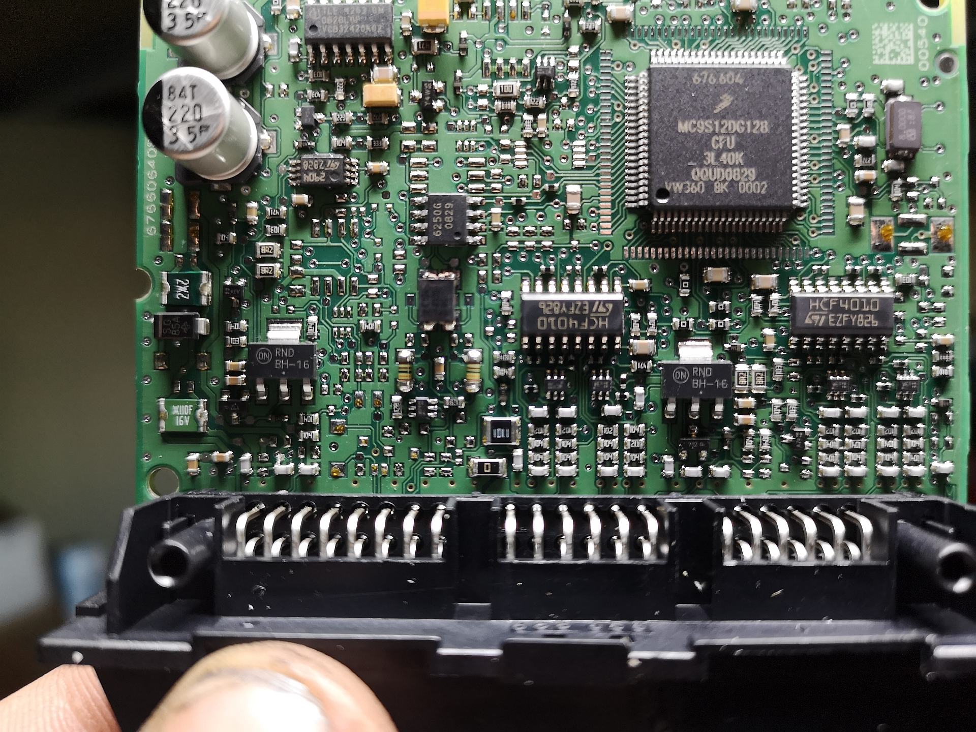

ich habe hier ein PDC Steuergerät und dieser hat den Fehler:
16347 - Steuergerät  - Fehler im EEPROM
Kann mir jemand zeigen welcher Chip auf der Paltine der EEPROM ist?
Vielen Dank

Der NXP µC hat EEPROM eingebaut. Denke nicht, dass du da ein externes
finden wirst.

Vermutlich ein LM2904, RTC + EEPROM
links neben den Elkos auf halber Höhe.

Der HCS12 Mikrocontroller hat einen 2K EEPROM dabei. Da ist wohl kein
externer EEPROM mehr dabei.
Interessant, dass der Mikrocontroller sogar für VW gebrandet ist (VW ...
8K für 8 Kanal PDC = Parkpiepser vorne und hinten). Vermutlich wird der
Bootloader schon von NXP einprogrammiert oder es wird sogar schon ein
UDS-Stack zum Flashen implementiert. Sind auf der Rückseite Testpunkte /
Programmiertestpunkte?

Nope, da ist separates EEPROM drauf, ist das 2k IM NXP Chip mit gemeint.
Die Platine sieht mir verdächtig gleich mit meiner vom Mondeo aus:
https://mk4-wiki.denkdose.de/_media/grundlagen/parkpilotmodul/pam_pcbside.jpg
Verkauft Valeo vermutlich für alle möglichen Fahrzeuge mit anderer CAN
software jeweils... Schau mal nach JTAG Pins, oder versuch es mit einem
VCDS neu zu programmieren. Wenns wirklich ein Hardwaredefekt ist, kann
das Teil in den Schrott.
