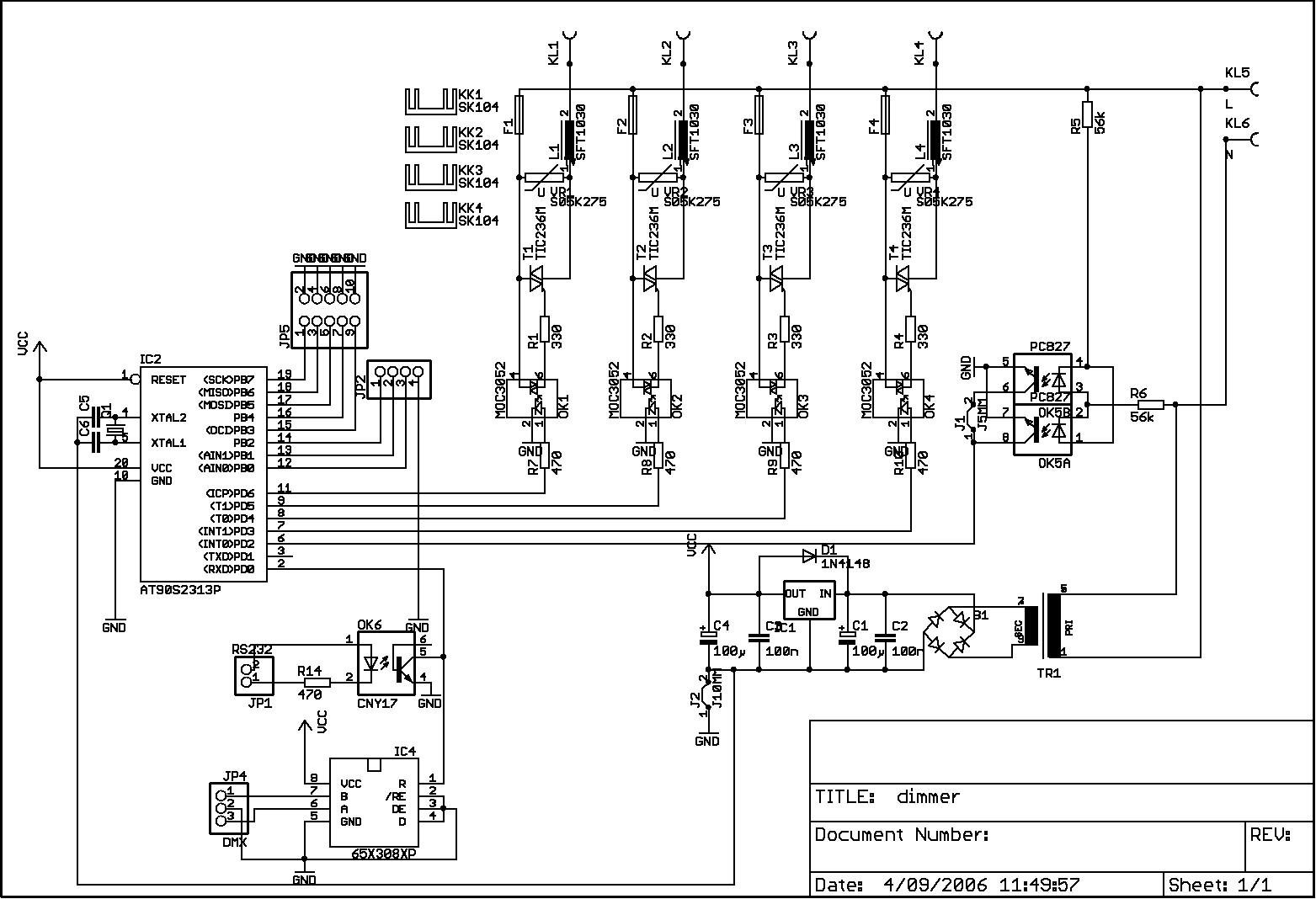

von Andreas Lang (Gast)
Falls Interesse besteht, kann ich Schaltplan und AVR-GCC-Programm meines
4-Kanal dimmer posten. Es werden normale Triacs und Optokoppler
verwendet. Sollte an sich billiger als mit SSRs sein. Controller ist
ein Tiny2313 @ 16MHz. Ansonstensind außer dem RS485-Transceiver und
demm Spanungsregler keine ICs drauf. (Kostenpunkt ohne Drosseln: ~25€)
Das ist dann mal der Schaltplan (der Optokoppler am RxD kann weggelassen
werden, der war für die Ansteuerung über RS-232, bevor der DMX Empfang
gefunzt hat.)

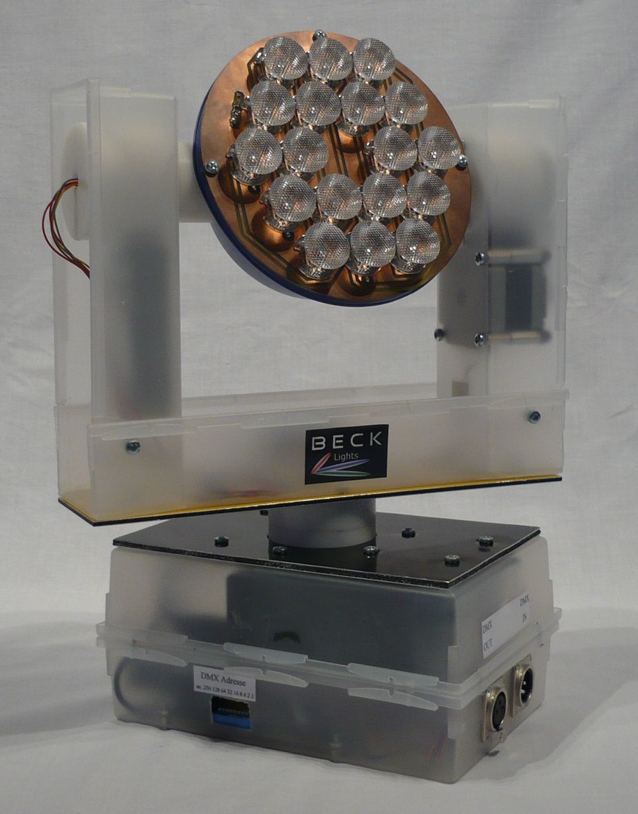

so mein DMX Projekt hab ich nun fertig und den ersten Bühneneinsatz hat
es am Montag auch mit Erfolg hintersich gebracht.
Hab nun 1 Watt LED's eingestezt und 2 schrittmotoren. Wobei ich mich
erst mal auf die LED's konzentriet habe das die sauber laufen
schrittmoren funktionieren allerdings auch schon nur noch keine 100%
saubere Positionierung die ich aber in den nächsten wochen auch noch
optimiere.
Wollte mich noch mal für die Hilfe bedanken die ich hier erfahren haben.
Viele Liebe Grüße Alex
