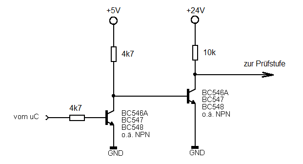

Hallo ich könnte mir denken dass diese Frage schon zig mal beantwortet wurde, dennoch finde ich nichts das auf mein Problem zutrifft. Ich möchte mit einem Controller ein 24V Signal durchschalten PortPin High liegen 24V an PortPin Low liegen 0V an Das Signal wird dann auf der anderen Seite nur auf High/Low geprüft, es fließt so gut wie kein Strom. Kann mir jemand sagen wie ich das bewerkstellige? Danke und LG

Pete schrieb: > Das Signal wird dann auf der anderen Seite nur auf High/Low geprüft, es > fließt so gut wie kein Strom. Wenn das Signal nur geprüft werden soll, könnte diese Stufe das umsetzen. Das Signal wird dann ja auf der anderen Seite von der Prüfstufe auf den Optokoppler übertragen. Die korrekte Ansteuerung des Optokopplers übernimmt quasi die Prüfstufe. Pete schrieb: > Was mir entgegenkommen würde wäre dass bei einem Neustart die Leitung > auf 0V liegt, und erst wenn die Controller initialisiert sind dann auf > 24V gehen. Ist das auch möglich? Am Ausgang kommt nur ein High wenn der µC hochgefahren ist. Wenn das nicht reicht, hilft eine Einschaltverzögerung, die diese Stufe im Bild erst nach einer gewissen Zeit freischaltet.
