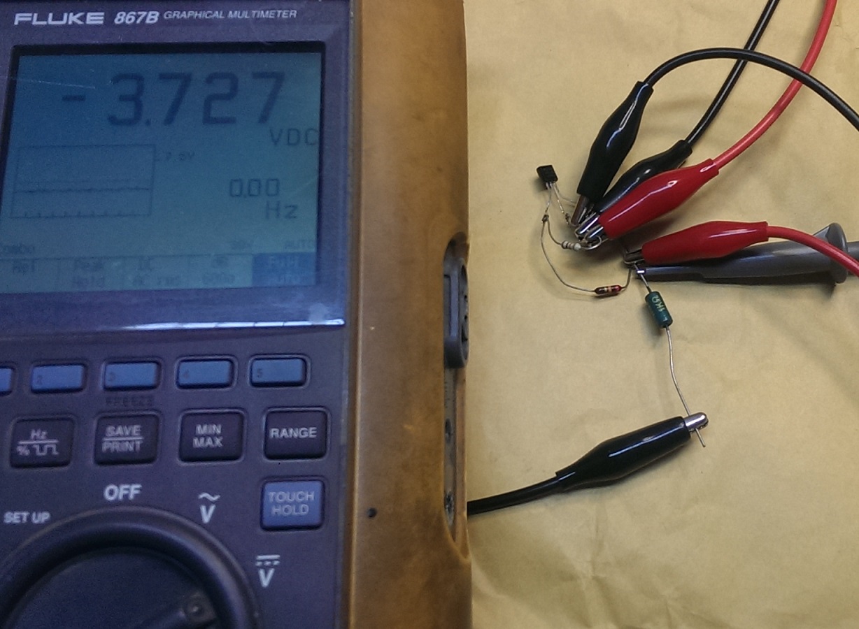

von oldeurope O. (Gast)
Aus der W. schrieb:
> Wenn genug Teile zusammen kommen, bestelle ich die LM4041
> nächste Woche bei RS und hoffe, dass es real so arbeitet
> wie im korrigierten Modell.
Endlich sind die LM4041 da. Kleiner Drahtigel zum testen.
Schaut gut aus. :-) Als nächstes wird die Schaltung da
Beitrag "Ich han Fun (mit der Badlüftersteuerung)"
auf LM4041 umgebaut. Ich fange mit der Z-Diode unten mittig
im Bild an. Mache dann im Nachbarthread weiter.
LG
old.
