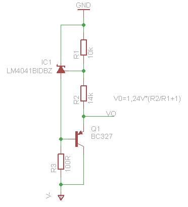

Forum: Analoge Elektronik und Schaltungstechnik suche eine Spannungsreferenz wie TL431.
von oldeurope O. (Gast)
mit Uref zwischen Katode und Referenz-Pin.
LG
old.

von Marek N. (Gast)
LM385-Adj

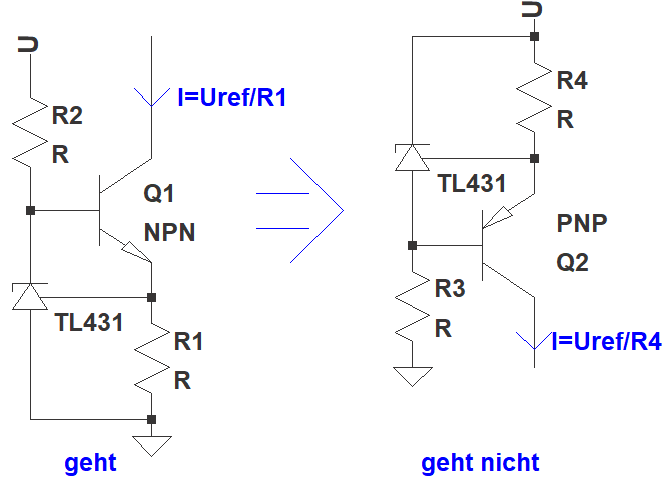

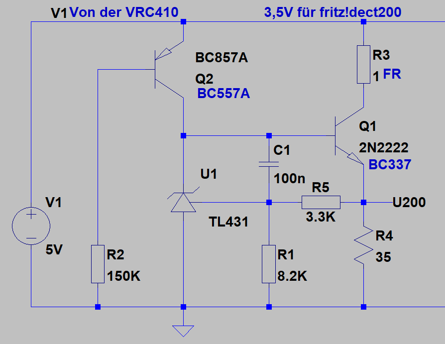

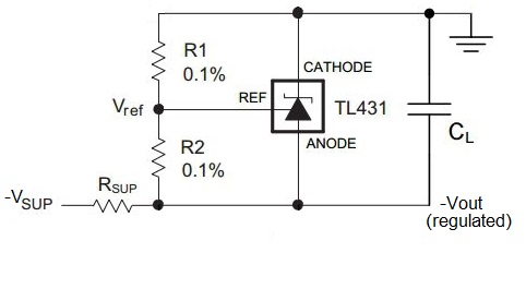

von GHz-Nerd (Gast)
Die TL431 sollte doch auch wie im angehängten Bild funktionieren... Ich
denke nicht, dass es unbedingt einen komplementären Typ braucht.
Konntest Du nicht wissen, weil der Moderator das entfernt hat,
da soll ein Emitterfolger hinter. Der TLxyz soll dann die
Spannung am Emitter konstant halten, statt der Spannung an
der Basis wie bei der Z-Dioden-Schaltung.
LG
old.

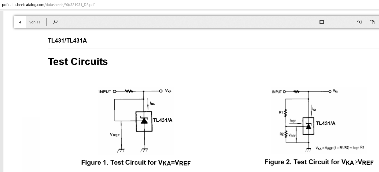

von Roland F. (rhf)
Aus der W. schrieb im Beitrag #5676033:
>> Sie ist nicht herausgeführt.
> Oh Manomanoman …
http://www.ti.com/lit/ds/symlink/tl431.pdf
Seite 20, Figure 23. Equivalent Schematic,
alles klar?
rhf

Das ist Unsinn, denn dann arbeiten zwei Mechanismen gegeneinander. Wenn
der TL431 eine Spannung konstant halten soll, braucht man dort keinen
Emitterfolger, das kann der allein besser. Einzige Ausnahme ist das
strom/spannungsmäbige Aufbohren der Schaltung, aber auch dann regelt der
TL421 ist Basis des Transitors. Siehe Datenblatt, dort gibt es die
diversen Schaltungen.
Roland F. schrieb:
> alles klar?
Siehe Bild.
Die Uref (bzw. Vref) liegt zwischen Anode und der
Steuerelektrode, dem Referenzpin.
Und ich hätte gerne einen
> LG
> old.
Ist das wirklich so schwer für Euch zu verstehen?

von Peter R. (Gast)
Aus der W. schrieb:
> iehe Bild.
ganz genau:
 wenn der Regelkreis zwischen uaus und Steuereingang geschlossen ist.
 Der Steuerpin des 431 ist der Eingang eines Differenzverstärkers, V ref
ist innerhalb des IC, an dem zweiten Eingang des Diff.verstärkers und
nicht direkt zugänglich.
Dann nimm halt einen extra 431, mit Beschaltung wie Bild 1

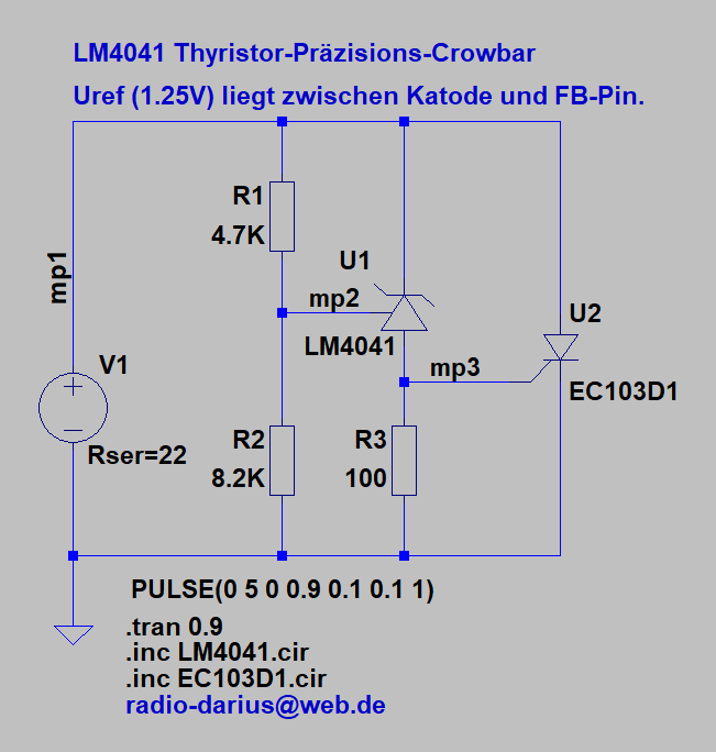

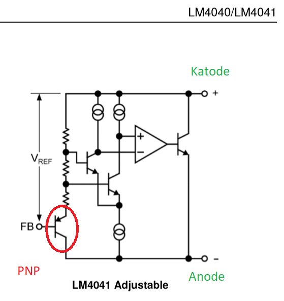

von Christian L. (cyan)
Ach Leute, kriegt euch doch mal wieder ein. Diese völlig sinnlose
Streiterei bringt doch nun wirklich niemanden etwas.
Oldeurope sucht offensichtlich die equivalente Schaltung für eine
Stromquelle, welche an der Versorgung und nicht an Masse liegt, so wie
sie in Figure 14 des hier verlinkten ON-Semi Datenblattes dargestellt
ist. Mal eben das Ganze spiegeln und den NPN durch einen PNP ersetzen
funktioniert aber nicht. Dafür müsste die Referenz aber die Spannung
zwischen Kathode und Referenzpin regeln und nicht, wie beim TL431
zwischen Anode und Referenzpin.
So, hier noch mal das ganze als Schaltung.
> Stromquelle
Keine Ahnung wie Du darauf kommst. Weil hier immer nach
LED-Stromquellen gefragt wird?
Ist aber egal, Du hast das Problem erkannt. :-)
Ich brauche übrigens -3V für einen smarthome Sensor.
Füttere jetzt den Emitterfolger mit ca.3,8V vom TL431
so das da etwa -3V rauskommen.
LG
old.

von Falk B. (falk)
Und warum sagst du das nicht GLEICH? Siehe Netiquette.
Und warum? Du brauchst mal sicher KEINE Dutzenden mA, und selbst DAS
kann der TL431 SELBER ohne Hilfe! Denn er  ist eine aktive, einstellbare
Präzisions- Z-Diode, die auch PROBLEMLOS -3V genau regeln kann.
Beitrag "Re: suche eine Spannungsreferenz wie TL431."
Aber warum einfach, wenn es auch umständlich geht.

von Falk B. (falk)
Aus der W. schrieb:
> Falk B. schrieb:
>> KEINE Dutzenden mA
> bis 250mA, sporadisch sollte er schaffen.
schafft er nicht. Aber auch das krigt man in den Griff.
Aber für bis zu 250mA, vor allem wenn es nur kurze Pulse sind, nimmt man
mal sicher KEINEN Parallelregler, denn der verheizt DAUERHAFT dem
MAXIMALSTROM! Das macht man bestenfalls, wenn es schnell gehen muß und
man absolut nix anderes zur Hand hat. Oder so wie du es scheinbar schon
gemacht hast, mit dem TL431 + nachgeschaltetem Emitterfolger. Das ist
ein Reihenregler für Arme. Nicht super genau, denn die Spannung wird
unter Last leicht weglaufen, aber für deine Anwendung vermutlich genau
genug.
Im Normalfall nimmt man einen Reihenregler, aka series regulator ala
LM337.
Und mit dem TLxyz
Geht es super genau. Deshalb meine ich, dass es so einen
Shuntregler geben sollte.

von Falk B. (falk)
Na dann mach mal, schreib den großen Herstellern mal einen Brief. Uuups,
Weihnachten ist ja schon vorbei. Naja, vielleicht schaffen sie es dann
bis nächstes Jahr, deine Wünsche zu erfüllen.
Schon mal drüber nachgedacht, warum es geschätzt 10x soviele positive
Linearregler als negative gibt?
Bester Fachbeitrag im Thread, danke.
LG
old.

Hier ist es dargestellt und erklärt:
https://wiki.analog.com/university/courses/electronics/electronics-lab-nr
Die rechte Schaltung, die nicht geht, Autor: Christian L. (cyan), Datum:
30.12.2018 13:58, Angehängte Datei, kann noch etwas modifiziert werden,
so dass die Regelung besser wird.
In die Querverbindung wird eine Verstärkungsstufe mit fast -1 gesetzt.
Der Teiler am TL431 zur Einstellung der Spannung wird modifiziert, indem
er parallel zum oberen Widerstand des Teilers ein Transistor oder JFET
so gehängt wird, dass die Regelung verbessert wird des Emitterfolgers.
Eine kleine Abweichung muss aber bleiben, sonst schwingt die Schaltung.

Ich möchte -3V, aus einem Emitterfolger, damit stabilisieren.
Dafür brauche ich das.
LG

Ich möchte Schaltungen, entsprechend der Topologie der
angehängten Beispielschaltung, gerne auch für negative
Spannungen bauen können.
LG
old.

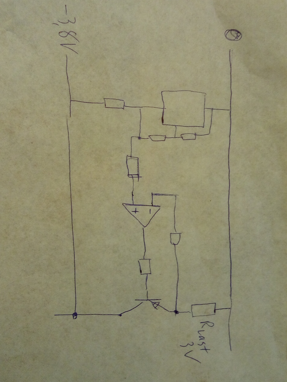

von Dieter (Gast)
Wie genau muss die Spannung tatsächlich geregelt sein?
D.h. wieviel darf die Spannung einbrechen zwischen Leerlauf und
Volllast?
z.B. 0,5V  0,1V  0,05V
Hinweis: 0,000V geht nicht.

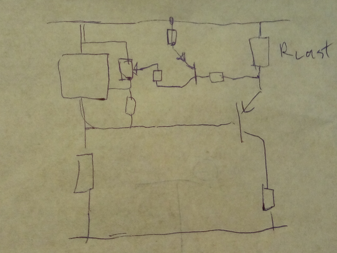

von Dieter (Gast)
Im Prinzip sowas.
von Dieter (Gast)
Manchmal gibt die Kamera auf dem Smartphone eine falsche Drehrichtung
mit.

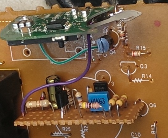

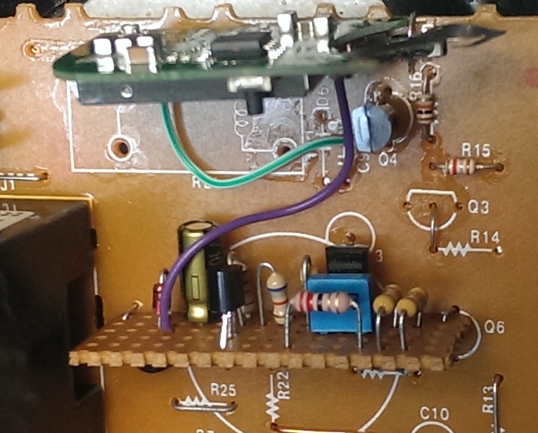

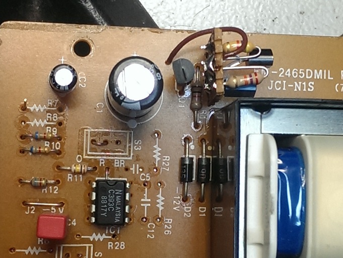

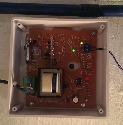

Bedeutet: Ich habe Freude. :-)
Wenn die Warmwasserleitung im Keller zur Dusche warm wird,
schaltet die Fritzbox (7390) über eine Fritz!DECT200 in der Decke
den Badlüfter ein.
Das funktioniert ganz wunderbar.
Die Schaltung über dem Trafo auf Lochraster macht die -3V.
TL431 als Z-Diode und Emitterfolger BC327 wie weiter oben beschrieben.
Nach der Schaltung wird erst mal auf 5V stabilisiert, dann macht der TL
stabile 2V und die dadurch indirekt stabilisierten 3V
(Differenzspannung) wird von Dir für die Geräte verwendet.
Ist das richtig so?
(perfect nuisance)
Statt Q2 hätte ich einen Widerstand genommen. Denn mit Erwärmung des
Teils steigt der Strom an und wenn dieser durchlegiert dann ist der TL
futsch. Widerstände sind da zuverlässiger.
Statt der ganzen Schaltung würde man einfach einen negativen
Spannungsregler nehmen.
LM137/LM337
3-Terminal Adjustable Negative Regulators
(30ct bei Pollin)

Dieter schrieb:

> Natürlich nicht.
Bezog sich auf die Schaltung ohne die geänderten Bauteile.
Die blauen Angaben sind nur für die Q1 u. Q2 angegeben. Die noch
fehlenden Angaben in blau sind auch herleitbar.

Mit LM 4051 figure 22 waere das machbar. R1 u. R2 sind dan parallel zur
Last.
Guter Beitrag @Arno.

Genial! Die haben Uref zwischen Katode und Referenzpin.

von Dieter (Gast)
Uref ist zwischen Anode und Referenzpin.
Siehe 8.2 Blockdiagramm.
von Elliot (Gast)
Nee, die Uref ist zwischen Kathode und Ref-Pin. Nur ein "P-Typ", also
ein echter Komplementärtyp zum TL431, ist es trotzdem nicht.
Elliot schrieb:
Hallo ihr beiden,
schaut Euch mal bitte die angehängten Bilder an.
Man erkennt auch an der Formel zur Spannungsberechnung

von Elliot (Gast)
Ein echter Komplementärtyp zum TL431 wär´s dann, wenn man im TL431 alle
pnp durch npn und alle npn durch pnp ersetzen würde.

Isse soooo schwer? Man muss doch nur die Standard TL431 Schaltung
umpolen. Siehe Anhang.

Falk B. schrieb:
> Isse soooo schwer?
Ich hatte nach einer lauffähigen asc-datei gefragt.
Die Schaltung ist bekannt, die asc mit LM4041 ans Laufen
zu bringen ist  für mich schwer. Ja.
In der asc muss nur ein LM4041Adj vorkommen, was sie macht ist egal.
(Den TL431 konnte ich mir irgenwo aus einer asc mit asy und Modell
zupfen die ich im Netz gefunden hatte.)
LG

TO sollte nur beachten, dass R3 so ausgelegt werden sollte, dass maximal
Imax/2 des LM fliesst. Das geht per Hand und sogar auch per
Kopfrechnung.
Spice waere hier schon nicht mehr mit Kanonen auf Spatzen geschossen,
sondern eine nukleare Grosssalve.
Wenn beta oder hfe zu klein, dann zB:
2SD2153 npn oder 2SB1427 pnp Typ
Vielleicht bekommt das ja jemand ans laufen,
ich bin erstmal ratlos.
LG

von Bernd B. (bbrand)
Die .cir Datei ist verschlüsselt und daher nur für PSpice zu verwenden,
LTSpice kann die nicht verarbeiten.
Hier gibt es aber auch eine Reihe unverschlüsselter Modelle (ich habe
sie aber nicht ausprobiert):
http://www.ti.com/product/LM4041-N/toolssoftware
Gruß,
Bernd
Ein ganz dickes Dankeschön.
Jetzt rennt das mit dem LM4041 wie es soll. Han Fun.
Ich mache das so:
Der Emitterfolger ist schon da, muss nur aus der
Schaltung den TL431 auspflanzen und den LM4041
einpflanzen.
LG
old.
von juergen (Gast)
Aus der W. schrieb:
> Habe eben einen -8,4V Regler mit dem LM4041 aufgebaut
> und das funktioniert ganz wunderbar.
> Der LM4041 ersetzt eine Z-Diode in der vorhandenen Schaltung.
> Als nächstes dann die -3V. Han Fun
> LG
> old.
Sehr interessante Schaltung! Es hat aber lange gedauert, bis ich sie
verstanden habe. Zumindest glaube ich das.
Der Innenwiderstand dürfte bei null Ohm liegen.
Mit einem Leistungsdarlington anstatt des einfachen Transistors
halte ich einige Ampere Laststrom für möglich.
LG    Jürgen
Statisch ja, dynamisch 40mV/Ie.
Dafür ist sie genau so genügsam bezüglich Eingangs-
und Ausgangskapazität wie man das von ein Emitterfolger
hinter einer Spannungsquelle gewöhnt ist.
Auf jeden Fall. Und mit der Basisstromquelle
bist Du low droppiger als mit dem 337.
LG
old.

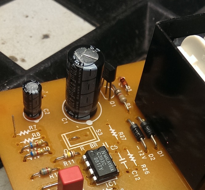

Die Schaltung ist nun in Betrieb.
Das dect ule han fun Modul genehmigt sich jetzt,
wo die -3V besser stabilisiert sind, noch mal mehr
Strom. Das ist mir suspekt.
Vielleicht sollte ich auf eine kleinere
Spannung stabilisieren? Original kommt da eine
CR2450 rein.
Ich messe mal den Innenwiderstand der Batterie ...
Ich habe den Ladekondensator auf 1000µF erhöht
damit die Spannung nicht unter -12V abfällt.
Nachschrift:
Der Innenwiderstand beträgt 8,2 Ohm. die schalte
ich mal in Reihe zu den -3V und schaue wie das
Modul dann arbeitet.
LG
old.
Aus der W. schrieb:
> und schaue wie das
Innenwiderstand der Batterie in Serie zur stabilisierten
Spannung, so muss man das machen. Funktioniert einwandfrei
und genehmigt sich ca. 120mA Spitzenstrompulse.
Wieder etwas dazu gelernt.
Für R8 konnte ich jetzt 47R einbauen.
Neue Simu folgt ...
han fun
LG
old.
Mark S. schrieb:
> Welchen Sinn sollte dies machen?
Als dritte Anwendung: Eine Präzisions Crowbar
Bevor man wusste, dass es ein Bandgap IC mit
gibt, ;-) , musste man entweder einen Triac verwenden
Beitrag "Re: Suche die richtige Bezeichnung für eine Überspannungssicherung."
https://en.wikipedia.org/wiki/Crowbar_(circuit)
oder einen zusätzlichen PNP-Transistor einbauen.
https://www.electroschematics.com/7006/overvoltage-protection-circuit/
(Sieht nach ELEKTOR aus.)
Ab jetzt geht das mit einem Bandgap-IC wie dem LM4041
und einem Thyristor ohne zusätzliche Halbleiter.
Die Schaltung anbei ist für 3,5V dimensioniert.
LG
old.
