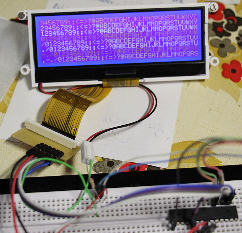

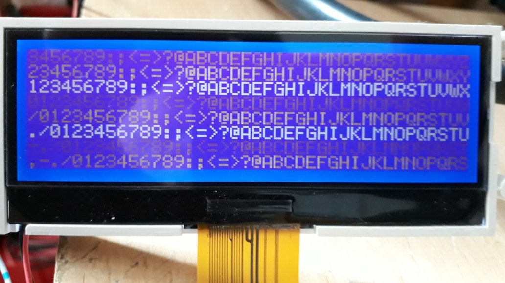

Auch wenn bei Pollin nicht mehr so oft neue Displays zum Basteln zu
finden sind, gibt es seit einiger Zeit nun das hier:
https://www.pollin.de/p/lcd-varitronix-cog-vlgem1277-01-240x64-pixel-121713
Es wird mit 3,3V betrieben und hat eine Auflösung von immerhin 240x64
Pixel.
Im von Pollin angehängten Datenblatt ist ein Epson Controller S1D15721
als COG integriert, der die Auflösung in 4 Graustufen darstellen kann.
Ich konnte bisher kein Datenblatt genau für diesen Controller finden,
mit etwas Detektivarbeit aber herausfinden, dass der Command-Satz
ähnlich dem Controller S1D15E06 ist, zu dem ich ein Datenblatt finden
konnte.
Für CAP1-3 habe ich 1uF und für die restlichen 6 Kondensatoren
(V1,V2,V3,VC,MV1,MV2) habe ich 100nF genommen.
Im Anhang nun der Beispiel-Code, der natürlich verbessert werden kann.
Er ist nur ein Provisorium, um die Initialisierung zu testen. Für das
Serial Interface habe ich zu Testzwecken Bitbanging verwendet, wer will
kann das zu HW umstricken.
Die Register der Commands scheinen nicht 100%ig kompatibel mit dem vom
S1D15E06 zu sein, z.B. bei der Spannungserzeugung. Ich messe mit dieser
Initialisierung bei VOUT aber etwa 10V, was den typischen Wert im
Datenblatt von Pollin entspricht. Hier ist aber evtl. noch Tuning
angesagt...

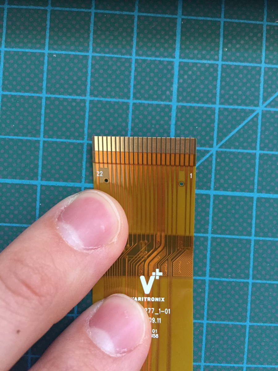

von Christoph S. (Gast)
Hallo Mario,
ich habe mir bei einem Elektronikladen um die Ecke auch gerade dieses
Display gekauft und wollte dich fragen ob du mir die Pin Belegung für
das 22 pin flexkabel sagen könntest? Auch das Datenblatt wäre nicht
schlecht, der obere Link funktioniert leider nicht :(

von R. S. (ic_tester)
Hallo Christoph,
schau Dir mal den Link an.
https://www.pollin.de/productdownloads/D121713D.PDF
@ Mario,
danke für den Beispiel-Code von Dir.
Gruß ic_tester

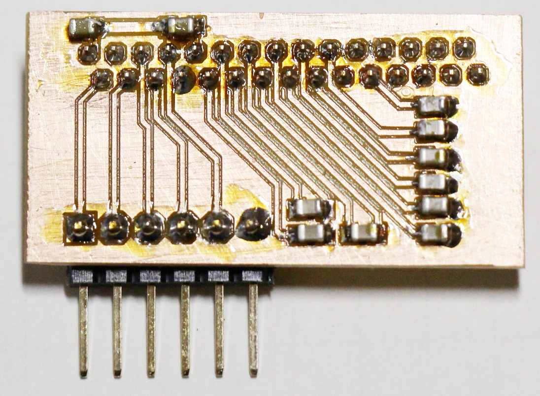

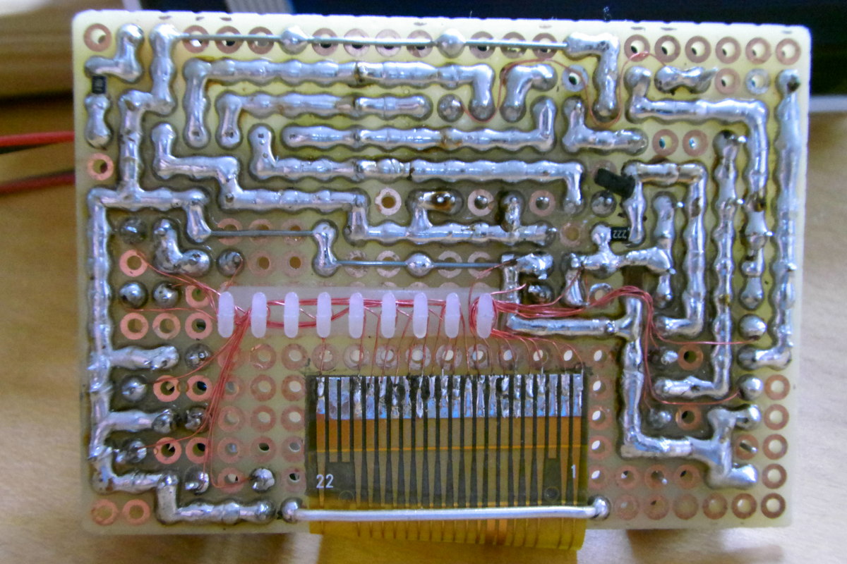

von Ingo W. (uebrig) Benutzerseite
Mangels Beschaffbarkeit besserer Alternativen, habe ich zur
Kontaktierung des Flexprint-Kabels, einen 30-poligen Steckverbinder
https://www.reichelt.de/steckverbinder-ffc-fpc-30p-rd-con-30p-p192777.html?&trstct=pos_0
genutzt und das Kabel bündig eingesteckt.
Die Kondensatoren sind alle X5R-G0805 4,7µF/25V
https://www.reichelt.de/vielschicht-kerko-4-7-f-25v-85-c-kem-x5r0805-4-7u-p207088.html?r=1
Den Resetpin habe ich inaktiv gesetzt, um einen Controllerpin zu sparen,
Da in Marios Testprogramm alle Register initialisiert werden, ist das
auch kein Problem.
Für den Fall, das es für jemanden noch von Nutzen sein kann, habe ich
mal die Dateien angehängt.

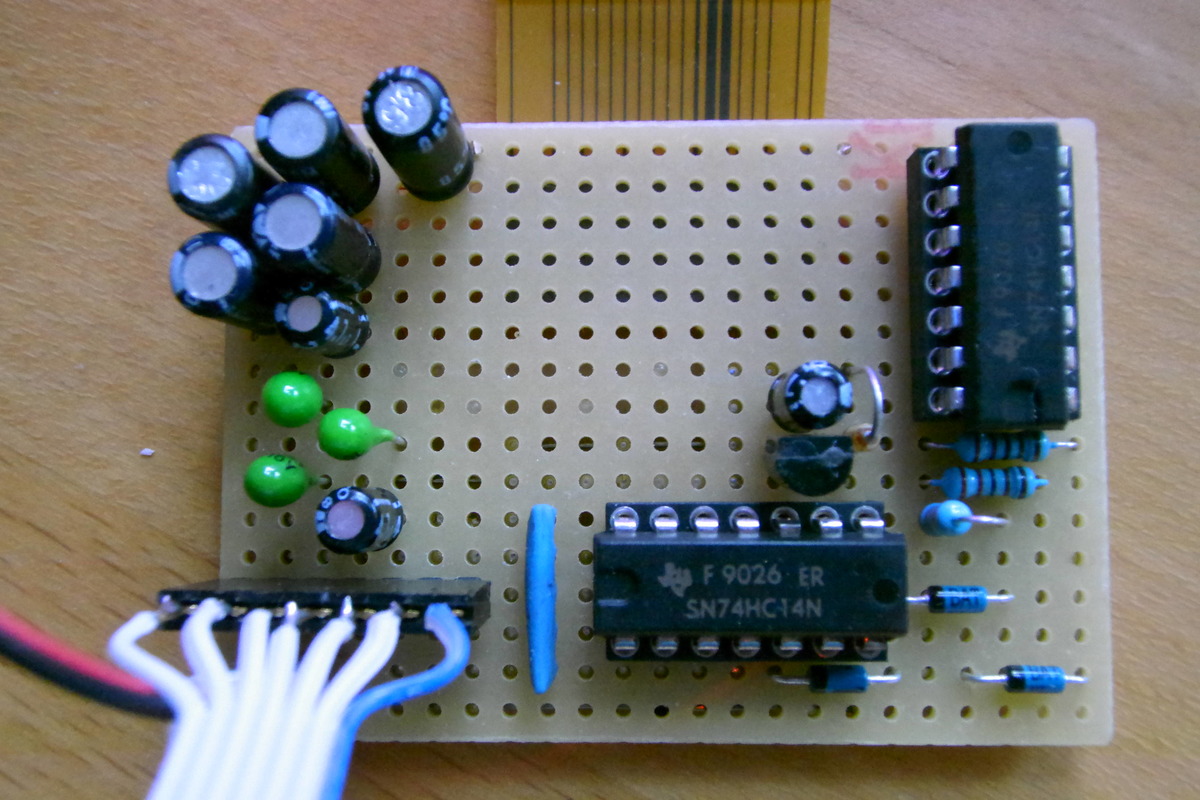

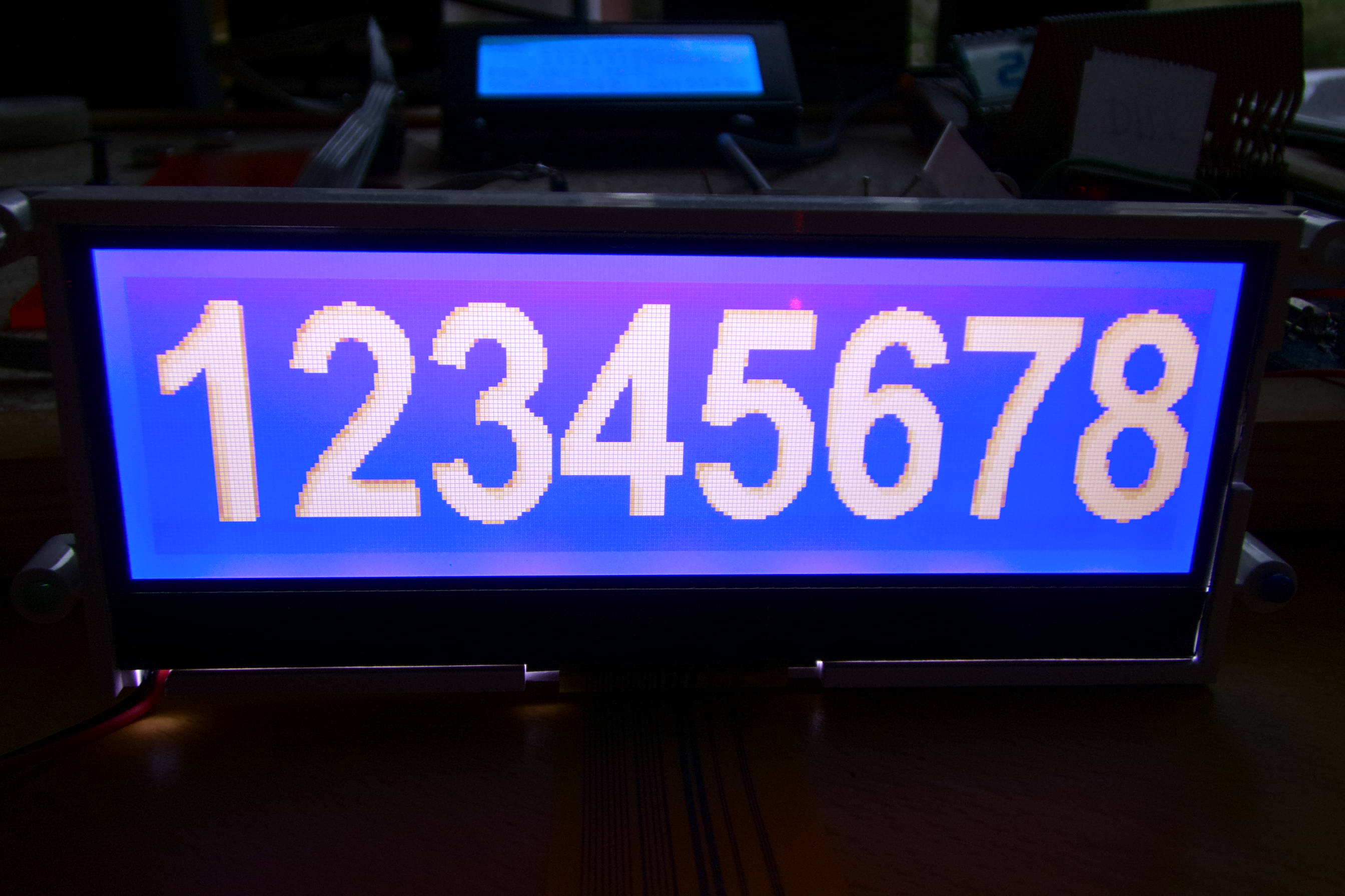

von Matthias K. (Gast)
Hallo, ich möchte den Autoren diese Blogs danken für ihre Anregung und
tolle Vorarbeit, ich habe mich motivieren lassen und mir einige Displays
besorgt. ich habe eine Pegelanpassung an 5V gebaut (ohne Stecker und mit
Material aus der Bastelkiste, siehe Bilder) unter Verwendung einfacher
TTL CMOS Gatter (74HC14) und einem Spannungsregler. Die Ansteuerung
erfolgt durch einen Arduino Nano über die SPI Schnittstelle mit einem
4MHz Takt (standard Arduino SPI Library). Von den 4 Helligkeitsstufen
war ich sehr angetan und habe einige kleine Graphiken erstellt (mit
Bildbearbeitung und einem Excel Programm zur Erzeugung der Bilddaten für
den Controller). Dieselbe Technik habe ich für auch für die
Großziffernanzeige verwendet, trotz der Übertragung der Graphikdaten
ausreichend schnell (ca 3ms pro Ziffer), schneller als das Display
selber. Meiner Meinung nach sehr gut geeignet für die Atmega 8bit
Prozessoren und für 'einfache' Graphikanwendungen.

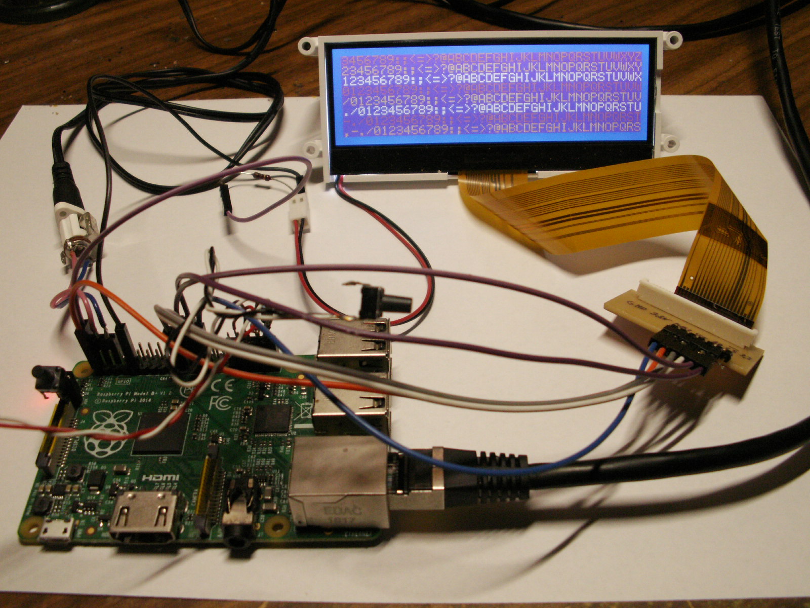

Hab Marios Testprogramm mal mehr oder weniger 1:1 auf den Raspi
portiert.
Für den SPI-Transfer musste ich auch erstmal Bitwackeln mit wiringPi
nutzen, da der reguläre Treiber für HW-SPI die Chip-Select-Leitung
selbst kontrolliert, hier aber während eines CS aktiv Zyklusses, der
Zustand der A0-Leitung (Kommando/Daten) geändert werden muss. Bliebe
also nur noch, einen weiteren GPIO als CS zu nutzen.
Vielleicht bekomme ich noch raus, wie man den spidev-Treiber überreden
kann, die CS-Leitung einfach zu ignorieren und die Ansteuerung dem
Anwenderprogramm zu überlassen.

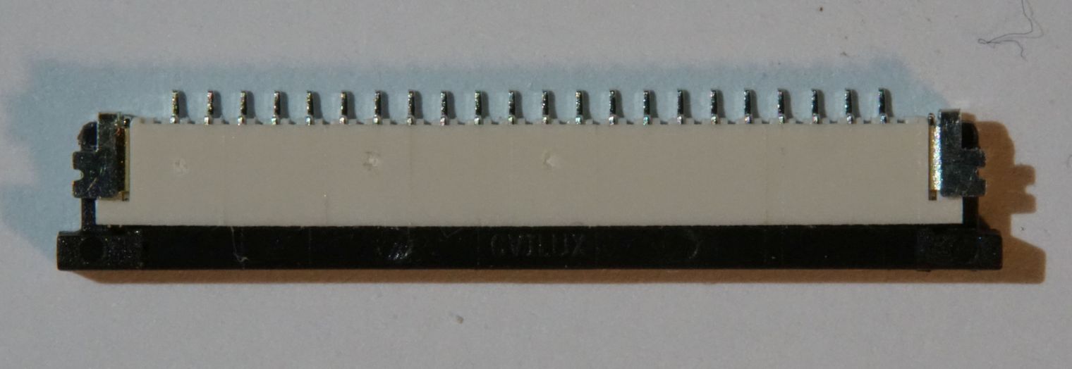

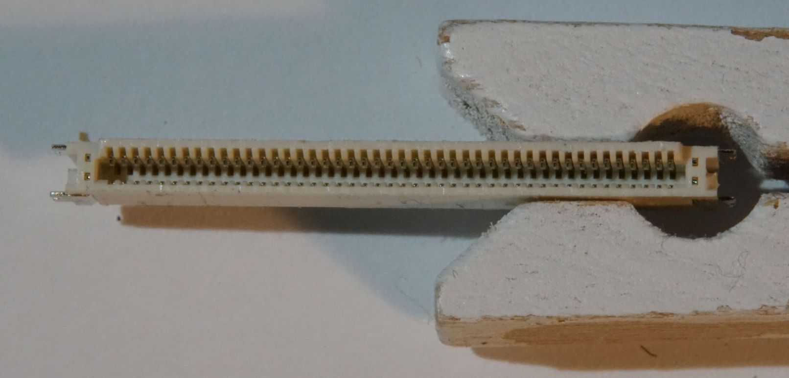

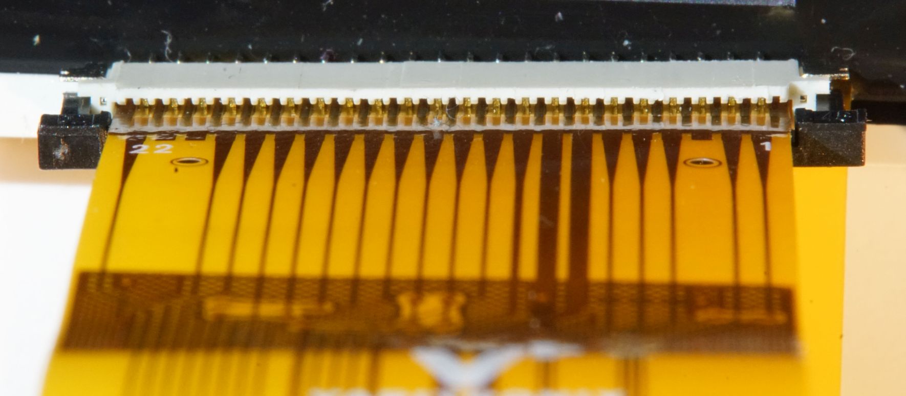

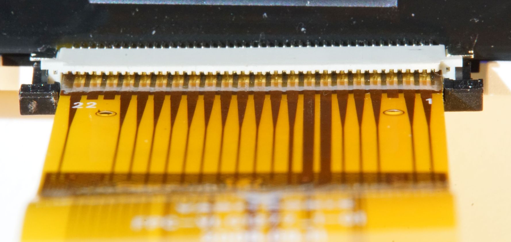

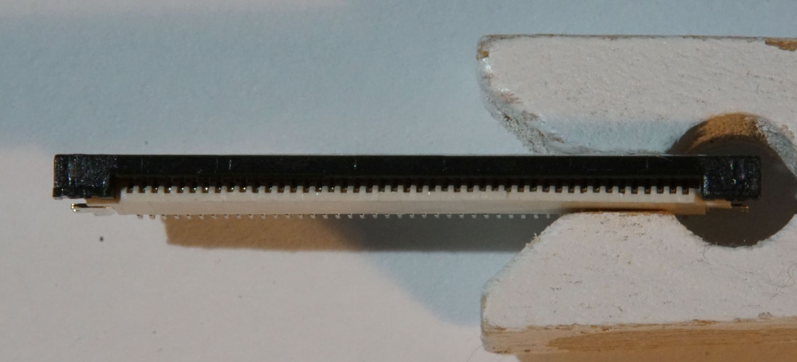

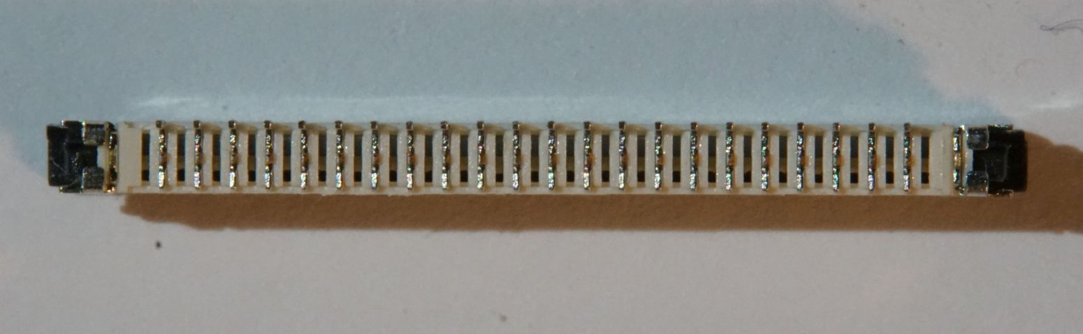

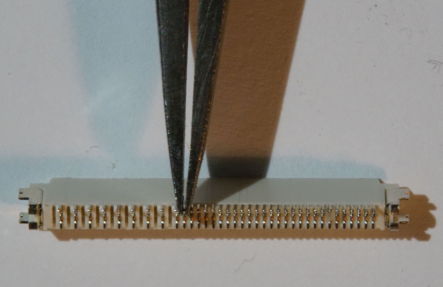

von Reinhard R. (reirawb)
interessante Sachen, die ihr hier mit dem Display macht.
Ich hätte da mal was für euch. Kleines Problem ist ja, dass die passende
Flexprintbuchse schlecht aufzutreiben ist. Dabei kann man die zusammen
mit dem Display direkt von Pollin beziehen - na ja, fast... ;-)
Dieses Display interessiert mich auch, aber eine extra Bestellung bei
einem anderen Händler ist mir dann doch zu aufwändig. Also habe ich mal
genauer angesehen, was Pollin da im Angebot hat, gesucht war eine
22-polige Buchse mit RM 1mm. Gefunden und mit bestellt habe ich
Flexprintbuchsen 45-polig mit RM 0.5mm.
https://www.pollin.de/p/flexprint-buchse-cvilux-cf20451d0r0-452340
Die Flex-PCB vom Display passt genau in die Buchse. Um Kurzschlüsse zu
vermeiden habe ich dann noch mit einer Spitzzange die ungeradzahligen
Kontakte heraus gezogen. Die Bilder sprechen für sich.
Reinhard

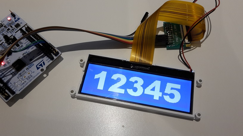

von powertool (Gast)
noch ein Treiber, diesmal STM32...
Ich habe die mbed 'unigraphic' library für das Display angepasst. Die
library unterstützt fixedwidth und proportional- Fonts, Kreise, Linien,
Rechtecke, bitmaps...
Der passendste Controller war der ST7565, auf dem habe ich den Treiber
aufgebaut. Läuft bei mir auf einem ST Nucleo-F103RB.

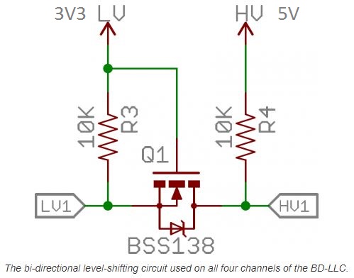

von Lötzinn V. (loeterich7)
Hallo
ich möchte für die Pegelwandlung die Schaltung von Sparkfun verwenden,
spricht da was gegen? möchte mich da vergewissern bevor ich die Platine
in Auftrag gebe! Für die Kondensatoren sind 4,7µF 50V Keramik ok?

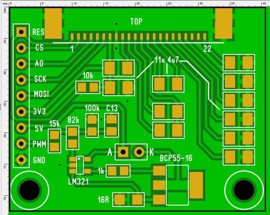

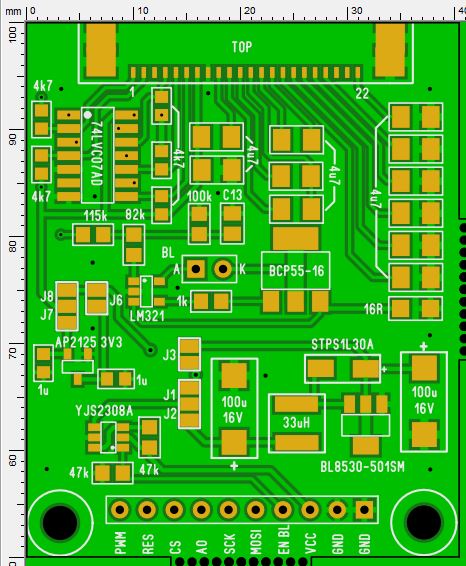

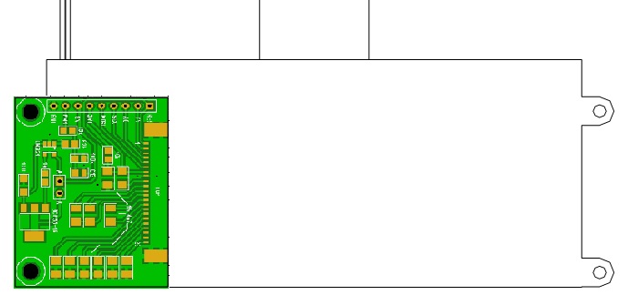

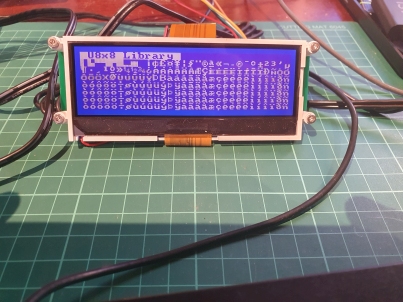

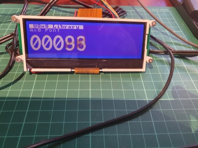

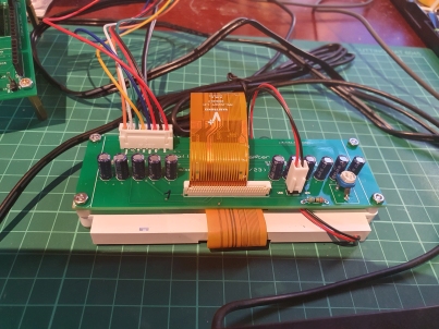

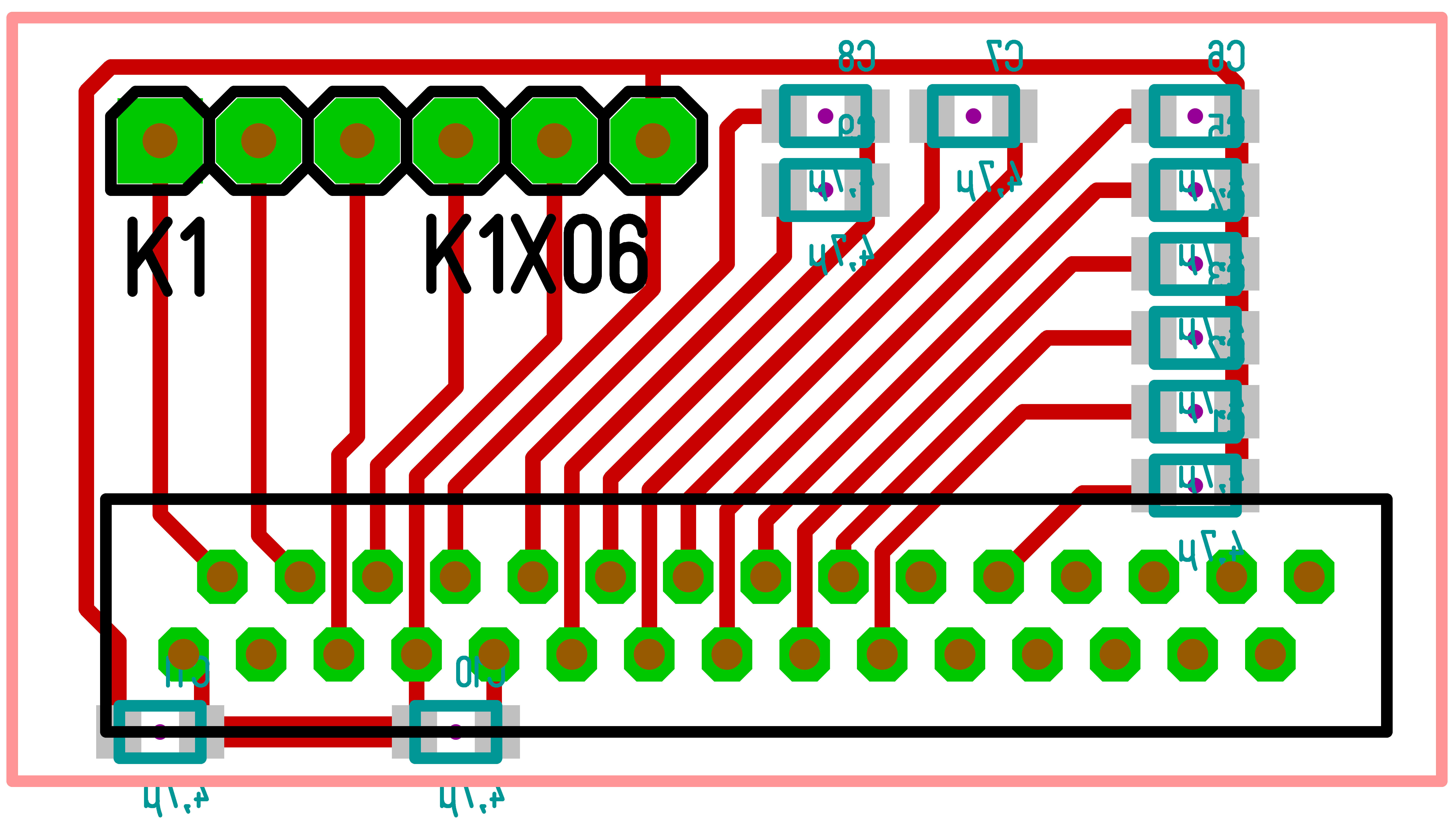

von Sk D. (skdx)
Ein Gruß in die Runde,
nachdem es das Display bei Pollin immernoch gibt - 0,95€ hab ich mich
hingesetzt und eine Adapterplatte entworfen und fertigen lassen. Die
Library von Oli Kraus U8G2 funnzt super, sodass einem Einsatz nichts
mehr im Wege steht. Wenn jemand interesse an der Platine hat - ich lasse
- soweit eine Bestellung von mindestens 5 Stück zusammenkommt - gern
nochmal welche machen. Die ich jetzt habe, benötige ich alle selbst. Auf
der Platine können sowohl SMD als auch bedrahtete Kondensatoren verbaut
werden. Es sind 2 verschiedene Anschlussadapter vorgesehen - ich hab den
30 poligen (siehe Ingo W.) verwendet, der war kurzfristig zu bekommen -
ein 22 poliger passt ebenso rein.Ausserdem hab ich auch noch den Adapter
von Reinhard R. vorgesehen. Das Ziehen jedes 2. Kontakts ist allerdings
ne Strafarbeit - geht aber. Die Hintergrundbeleuchtung kann per Jumper
entweder mit 5V oder 3.3V definiert werden. 3.3V reichen aber für meine
Begriffe aus. 3 Euronen zzgl. unversichertem Briefporto würde ich per
Stück dafür aufrufen.

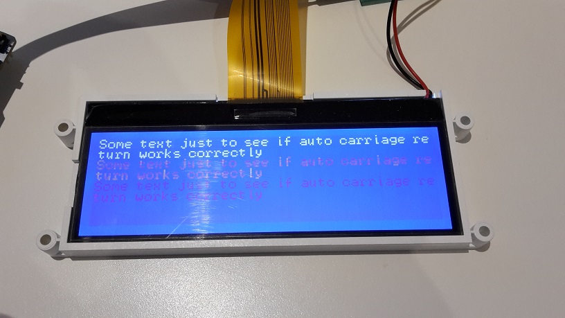

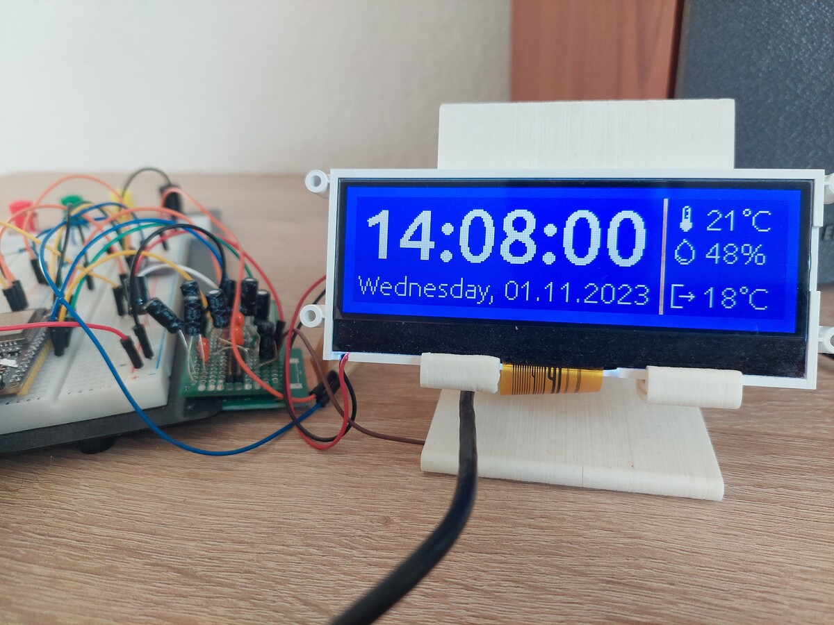

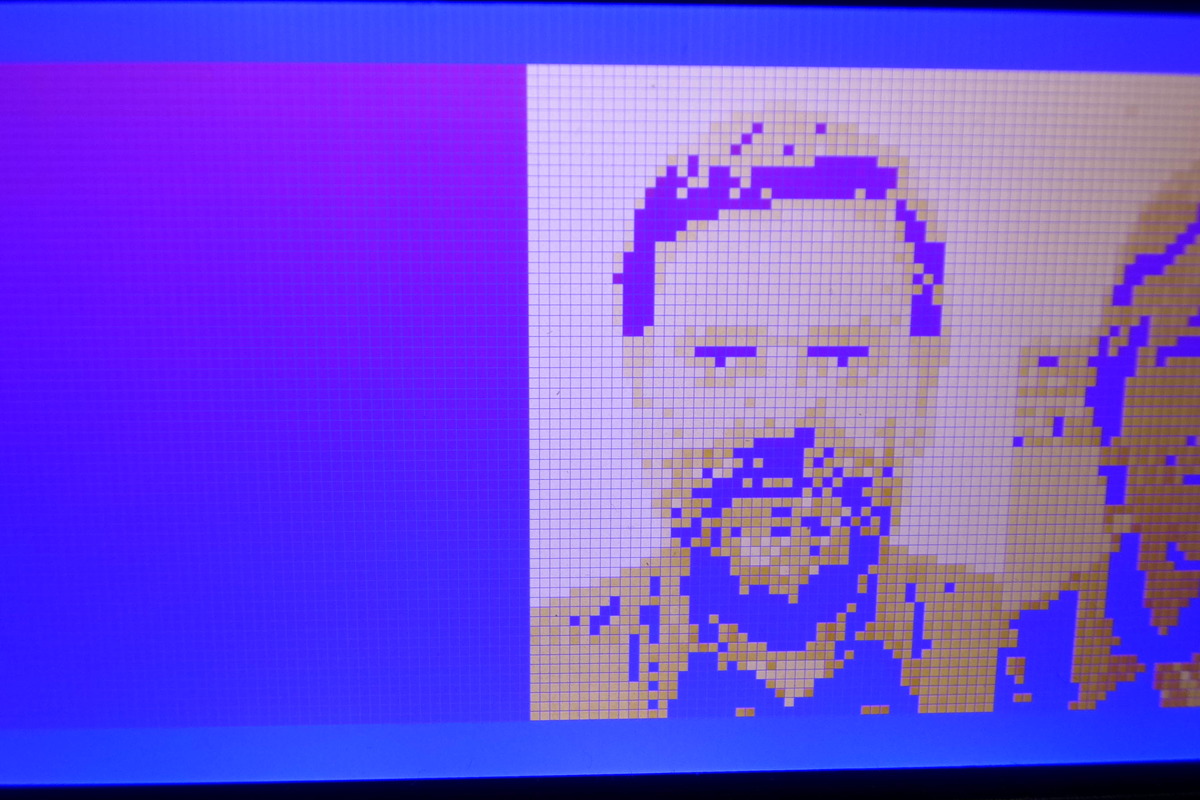

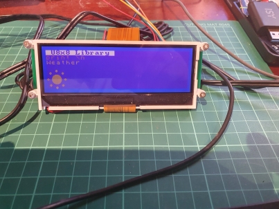

von Jannik H. (jannik_h)
ich bin hier schon seit längerem stiller Mitleser, will mich jetzt aber
auch mal zu Wort melden.
Und zwar habe ich vor, das Display in diversen ESPHome Projekten zu
verwenden. Ich habe dafür eine eigene Erweiterung (External Component)
geschrieben, mit der das Display über die in ESPHome integrierte Display
Engine angesprochen werden kann. Das funktioniert auch ganz gut, siehe
angehängtes Bild. Ohne den Beispielcode von Mario als Vorlage hätte ich
das vermutlich nicht geschafft, also vielen Dank an der Stelle :)
Die Erweiterung ist hier in meinem GitHub Repo zu finden:
https://github.com/SuperPlusUser/esphome_external_components/tree/main/components/s1d15721_spi
Ein Vorteil bei der Ansteuerung mittels ESP ist auch, dass man keinen
Pegelwandler benötigt. Der einzige Nachteil an dem Display ist leider
das nicht sonderlich bastlerfreundliche Flexkabel. Ich habe für den
Anschluss bisher eine fertige FPC-Adapterplatinen verwendet und dort
irgendwie die ganzen Kondensatoren angelötet. Ich bin dabei aber fast
wahnsinnig geworden und sonderlich hübsch ist das auch nicht.

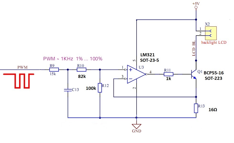

Deswegen wäre ich tatsächlich an der Platine von skdx interessiert.
Würde auch gleich 5 nehmen, damit sich das Ganze lohnt (mir fallen
bestimmt noch ein paar Anwendungsfälle für das Display ein). Eine
Möglichkeit die Hintergrundbeleuchtung über PWM zu dimmen wäre noch ganz

Hallo Jannik,
der 5V PIN(J1 Pin8) auf der Platine ist ausschliesslich für die
Beleuchtung des Displays vorgesehen. Wenn Du diesen Pin mit einem PWM
GPIO des Prozessors verbindest und dafür den Vorwiederstand und das Poti
überbrückst, hast Du genau das, was Du benötigst.
Hallo Sk,
danke für den Tipp und das Schematic. Ich denke, ich sollte dann noch
irgendwo einen Transistor / MOSFET zwischenschalten, sonst könnte der
Strom bei voller Helligkeit etwas zu groß werden für den ESP. Ist aber
kein Problem, das sich nicht lösen lässt :)
Ich hab dir mal eine DM geschrieben bezüglich der weiteren Abwicklung.
Platine in SMD Ausführung mit PWM für Backlight.
Passt links oder rechts auf die Disp. Befestigungs Bohrungen.
6 Platinen 4€ incl. Sparversand (DE)
ich habe noch eine Platine angefertigt die der Schaltung von
https://www.shotech.de/de/lcd-vlgem1277-01-adapter-board-3-3v-vcc.html
entspricht wobei ich die so abgewandelt habe das sie mit den Bef.
Bohrungen hinter das Display passt !
von Markus W. (dl8mby)
@Löterich,
siehe PN.
LG
Markus
von Lötlackl *. (pappnase) Benutzerseite
Durchkontaktierungen inmitten von SMD-Pads sind meiner bescheidenen
Meinung nach Pfusch.
von Vanye R. (vanye_rijan)
In der Firma schon, aber solange du von Hand loetest ist es egal.
Vanye
von Wastl (hartundweichware)
Lötlackl *. schrieb:
> sind meiner bescheidenen Meinung nach Pfusch.
Ja schon....
von Peter N. (alv)
Kommt aber häufig vor...
In unserer Firma werden in der Fertigung solche "Kreationen"
gnadenlos aussortiert bevor die ersten Schritte zur Realisierung
durchlaufen werden. Im Speziellen werden solche Dinge bereits
unterdrückt durch geeignete Vorgaben in den Design Rules.
von Peter N. (alv)
> durchlaufen werden
Wie das? Die Fertigung/Produktion hat das wiederspruchslos
zusammenzubauen, was sie vorgesetzt bekommt.
Für sowas ist PD (Product Development) zuständig.
Nein.
Denn die Fertigung bekommt Vorgaben von der Gütesicherung, eine
Instanz (in einer Firma die der Qualität sehr verpflichtet ist)
die Bastlern und ähnlichen Gesellen oft gar nicht geläufig ist.

Ich hab da mal ne Frage: Hat jemand dieses Display schon mal an einem
Arduino Nano zum Funktionieren gebracht?
Viele Grüße
Jürgen
von Jack V. (jackv)
Hast du den ersten Beitrag mal genauer angeschaut? Der Code läuft auf
einem Arduino Nano mit ATmega328P.
von Jürgen (iceman_1971)
Sorry, ich war zu ungenau. Mein Fehler.
Ich meinte natürlich nicht als nativen Code sondern in einer Grafik-Lib.
skdx schrieb, dass es mit U8G2 super "funzt", aber das scheint nur auf
einem ESP32 zu funktionieren.
Ich habe es auf einem Nano laufen lassen und da bleibt die INIT schon
hängen.
