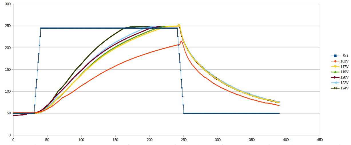

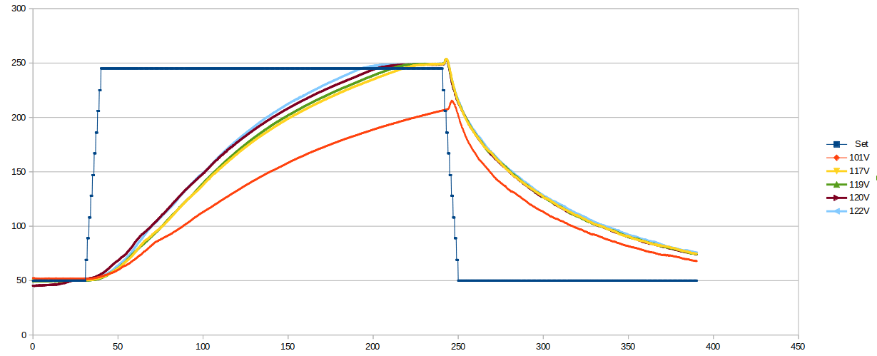

ich habe mir gerade einen T962 Reflow Ofen angeschafft. Gleich
aufgepimpt mit der FW von Unified engineering. Funktioniert soweit so
gut.
Das eigentliche Problem ist jetzt folgendes: Ich lebe in Japan (100V
Netzspannung) und habe mir die amerikanische Version für 110V in China
gekauft (es gab nur 220V oder 110V).
Ein Test ergab schon daß ich Probleme habe, >200°C zu erreichen. Von den
Ramp Test will ich gar nicht mehr reden. Daß dieser Ofen bezüglich der
Heizleitung nicht gerade überdimensioniert ist war mir bekannt. Aber ich
dachte für verbleites Löten wird es schon reichen.
Kurz überschlagen ist die Heizleitung bei 100V ca. 660W, wenn man 800W
an 110V zugrundelegt (R mal genähert als konstant angenommen).

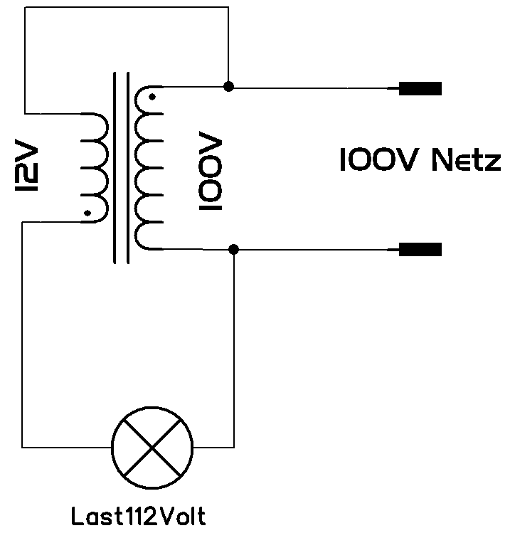

Also muß ein Trafo her, dessen Sekundärwicklung in Reihe zu den 100V
geschaltet wird.
Ich habe hier auch nichts wirklich passendes gefunden (10-16V, 10A), so
daß ich mir einen Trafo in China wickeln lassen werde. Wenn ich aber
sowieso schon einen Trafo verwenden muß, stellt sich natürlich die
Frage, ob man es dann gleich richtig macht und das Ganze mit etwas
Überspannung betreibt.
Die eigentliche Frage ist jetzt: Wieviel Überspannung kann man solchen
Quarzheizstäben zumuten? Sind 10% (dann ca. 970W) realistisch?
Wenn jemand eine andere Idee hat, wie man dieses Problem am besten löst:
Immer her damit.

Eine Sekundärwicklung eines Halogentrafos behelfsweise zuschalten wäre
die schnelle/preisgünstige Lösung?

Wieso noch was wickeln lassen?, Du hast bereits das richtige Trafoteil,
damit
die einfache Netzspannungserhöhung aufbauen.
Schau bitte mal hier im Forum, Artikel Spartrafo:
https://www.mikrocontroller.net/articles/Spartransformator
dort im Unterpunkt Ersatzschaltung

Tany, schau bitte mal unter obigem Link, dann siehst Du das oszi40
vollkommen richtig mitgedacht hat.

Nachtrag zur Temperatur: Ich habe die Kiste jetzt schon >1h mit >150°C
am Laufen (zwecks T Sensor Einstellung). Mit Ach und Krach kann man
jetzt ein Lötprofil (verbleit) abfahren.

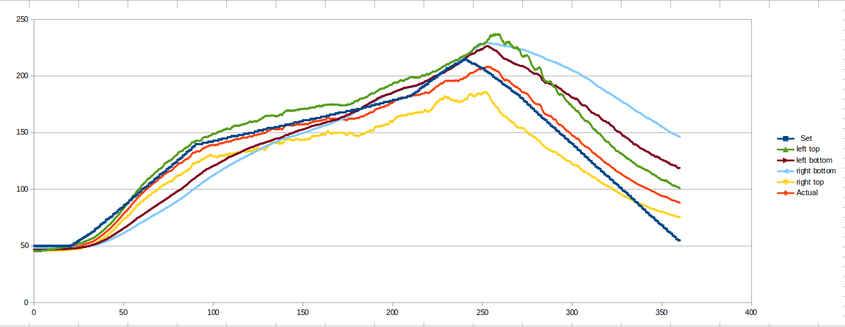

Jetzt habe ich mal Tests gemacht und geschaut, ob ich die Heizstäbe auf
hellrot glühend bekomme. Auch bei der höchsten Spannung war das nicht
der Fall. Getestet wurden:
 U       P       I      Beschaltung
101V  500W  5A  direct
117V  690W  5,9A  110/20V
119V   710W  6,0A  100/20V
120V  735W  6,1A  100/22V
122V  755W  6,3A  100/24V
gemessen jeweils am Trafoausgang nach 1min Heizstäbe on (Ramp test).
Später geht die Leistung noch etwas (10-20W) herunter.
Anbei noch die Graphen der Temperaturkurven.

Jetzt bleibt noch die Einhaltung der Temperatur sowie die
Temperaturverteilung.
Das wäre dann das nächste Projekt.....

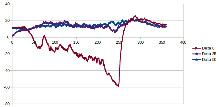

von Andreas B. (bitverdreher)
Nächste Testergebnisse:
Die Rampe ist jetzt noch ein Tick schneller geworden. Jetzt hat man auch
Heizungsreserve um die Basisgeschwindigkeit des Fans hochzustellen.
Standard ist 8 (PWM: 8/255)
Als Vergleich mal 35 und 50. Die bleifrei Profile werden bei 35 noch
sauber abgefahren. Aufgetragen ist die Differenztemperatur zwischen den
beiden Sensoren links und rechts. Auch das sieht jetzt weitaus besser
aus.
Ich denke, ich lasse das erst mal so und werde mal erste Erfahrungen mit
reellen Löten sammeln.
Die Leerlaufspannung ist jetzt übrigens 132V. Da muß man langsam mal die
Elektronik im Auge behalten. Der kleine Lüfter für die Elektronik
jedenfalls heult schon grausig.

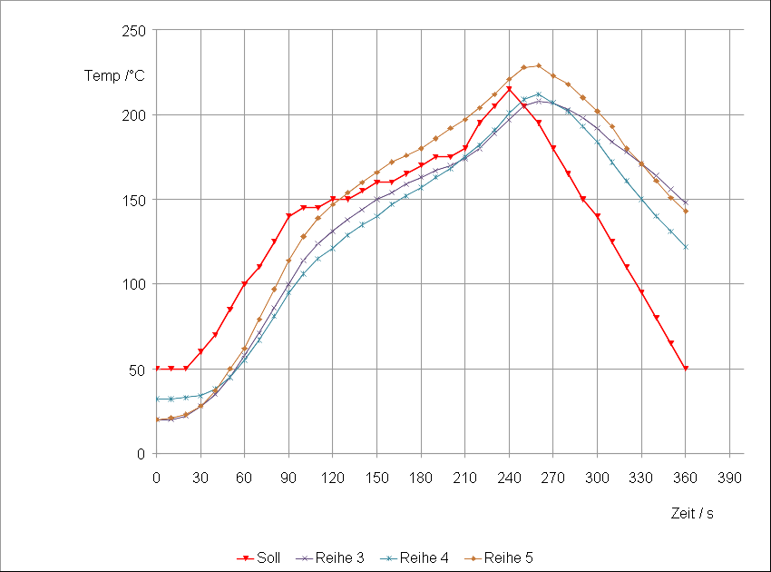

von Michi (Gast)
Hallo Andreas,
womit hast Du denn die Kurven aufgezeichnet? Ich muß das immer von Hand
machen :-(((
Das Profil hälst Du aber ganz gut ein. Wo genau war der Sensor? Ich
hatte mal direkt unter den eingebauten Sensoren auf einer
Platinenoberfläche gemessen. Links 212°, rechts 208°C und in der Mitte
229°C, jeweils peak. Der Lüfter stand auf 10.
Kennst Du die Justierhinweise aus der Anleitung
ESTechnical_Reflow_Oven_Controller_Complete_Upgrade_Kit_for_T962

von Manfred (Gast)
Andreas B. schrieb:
> Wenn ich auf die Primärwicklung (den Teil von 100 bis 110V) 6A gebe
Da hast Du einen Denkfehler: Die Belastbarkeit der Eingangsseite ist
egal, lediglich die Aufstockung muß den Strom tragen.
Den Spartrafo hatten wir schon anderweitig im Forum, ich habe das für
aufwärts umgemalt. In dem Fall wären 80VA ausreichend, 12 x 6.
von hinz (Gast)
Manfred schrieb:
Du hast nicht erkannt was gemeint war. Der Teil der Primärwicklung von
100V bis 110V hätte zur "Aufstockung" gehört, ist aber mit dem dünnen
Draht gewickelt.
Michi schrieb:
> Hallo Andreas,
> machen :-(((
Ich lese die serielle Schnittstelle aus. Dort werden die Werte
(natürlich nicht bei der original FW) geloggt. Die kopiere ich dann in
Libreoffice.
Das sind noch die Standardsensoren rechts und links über der Platine.
Das ist einfach der Durchschnittswert.
Man muß noch berücksichtigen, daß sich die Platine selbst noch
zeitabhängig erwärmt und nach einigen s über der T der Sensoren oben
liegt (gemessen mit externen Sensor). Ich bin gerade dabei mir eine
Platine mit 4 MAX31850K zu machen, die dann auch die Platine direkt
messen sollen. Diese 4 Sensoren können von der FW abgefragt und
berücksichtigt werden.
Du hast einen Lesefehler. Hinz hat es schon erkannt.
Nö, ich bin mittlerweile schon bei 24V Aufstockung (unter Last). Der
Ofen schluckt jetzt ca. 780W. Da gehen also aktuell ca. 150W auf den
Trafo.
> Draht gewickelt.
So ist es. Und diese lokale Erwärmung sieht man eben nicht an der
Gesamterwärmung des Trafos. Diese Teilwicklung schmort dann still und
leise vor sich hin.

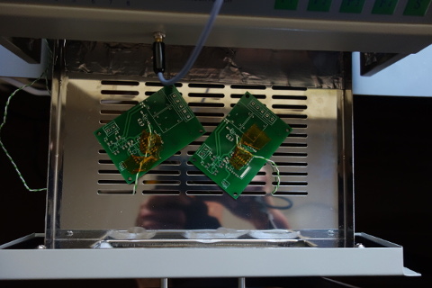

> Leider habe ich für die Dinger gerade keine Bezugsquelle parat.
Bei RS gibt es die. Für >1€ pro Stück (irreversibel). :-(
hier mal ein Upgrade:
Ich habe mittlerweile eine Temperaturmessung mit 4x MAX31850 eingebaut.
Diese sind ziemlich genau und benötigen auch keinen Abgleich mehr.
Anbei mal das Resultat mit den gemessenen Stellen im Ofen. Die beiden
oberen sind die Standardthermoelemente die nicht geändert wurden.
Fazit: Für bleifrei und max. 1/2 Europakarte (eher kleiner) ist der Ofen
geeignet, wenn man keine empfindlichen Bauteile hat. In den
Randbereichen sinkt die T ziemlich ab. Die Temperaturverteilung dieses
Ofens ist doch ziemlich mäßig.

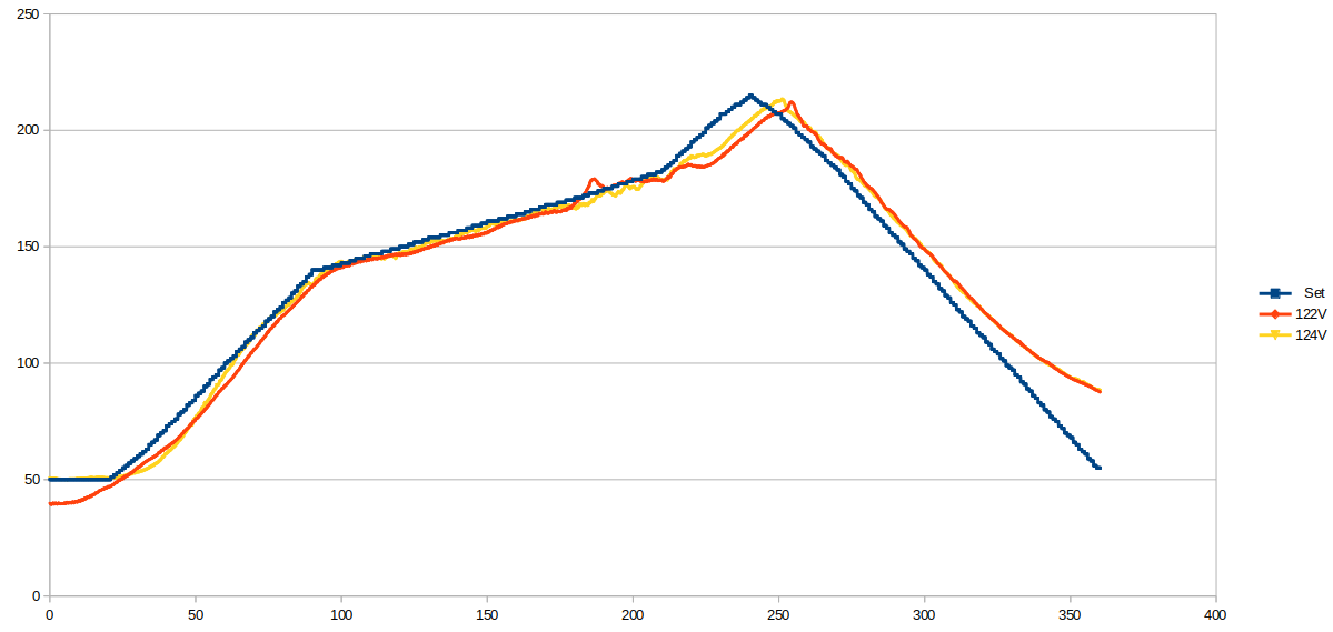

Nochmal ein Upgrade
1. Fan auf 10 (war vorher 15)
2. SW upgrade: Die Temperaturreglung erfolgt jetzt über die unteren
Sensoren auf der Platine (was ja auch mehr Sinn macht). Ich habe das mal
mit in das Menü mit aufgenommen, daß man es im Setup umschalten kann.
An der nachhinkenden Ist-Kurve kann man schon erkennen daß die
Heizleistung eigentlich nicht reicht. Trotzdem sieht das Ganze jetzt gar
nicht mal so schlecht aus.
Die oberen Sensoren vergißt man am besten. Das Problem ist hier, daß
diese beiden Sensoren im Luftstrom hängen und aufgrund ihrer Größe auch
keine Wärmekapazität haben. Man mißt hier eigentlich auch die
Strömungsgeschwindigkeit des Fans mit. ;-)
Michi schrieb:
> Wie kontaktierst Du die Thermoelemente auf der Platine? Einfach nur
> aufgelegt? Ich bekomme da stark variierende Ergebnisse.
Mit Alutape aufgeklebt und versucht es so zu machen, daß der Sensor die
Platinenoberfläche dabei berührt.
> Dein Resultat ist gut, aber ich stelle mir das ziemlich umständlich vor,
> jedesmal die Sensoren aufzukleben.
Eigentlich hatte ich geplant, kleinere "Meßplatinen" zu machen, wo der
Sensor immer draufbleibt und die zu lötende Platine zwischen den beiden
zu legen.
