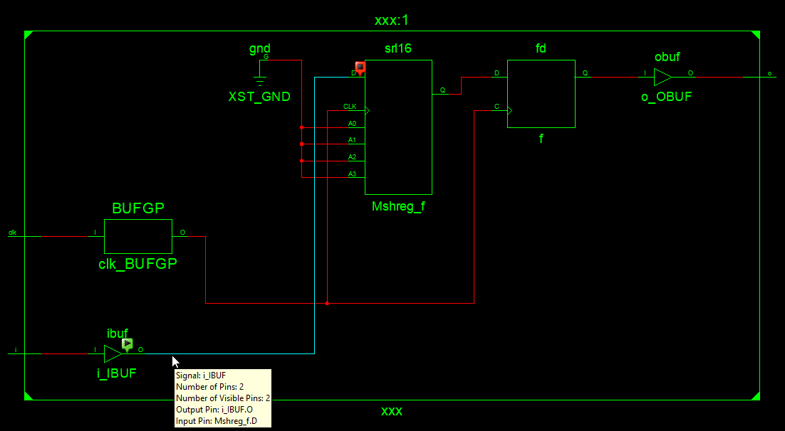

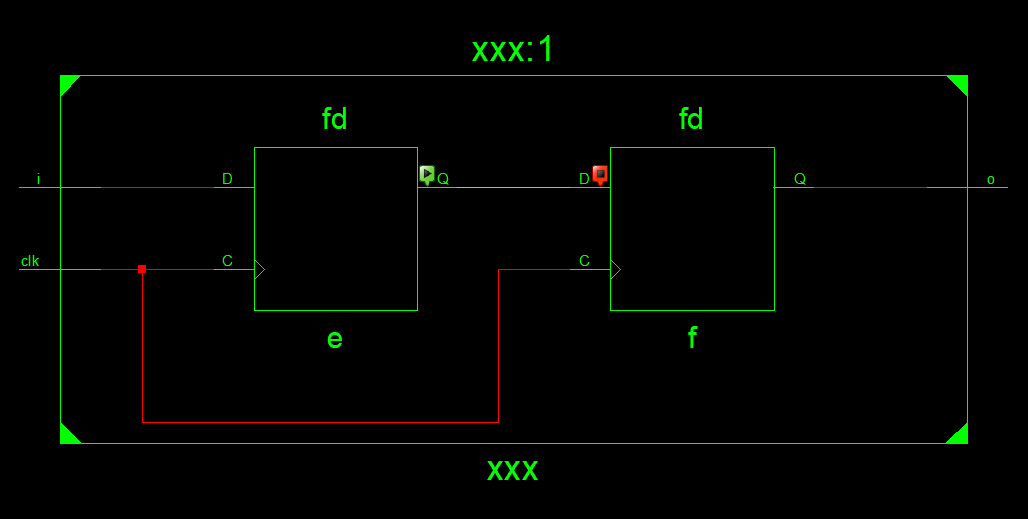

Nehmen wir mal diese Beschreibung:
   signal    as, bs, cs : std_logic;
   variable  av, bv, cv : std_logic;
   process begin
      wait until rising_edge(clk);
      bv := av;
      cv := bv;
      bs <= as;
      cs <= bs;
   end process;
Da ist nach dem Takt av = bv = cv, aber bs = as(alt) und cs = bs(alt).
Wer jetzt "schlau" denkt, dann nehme ich eben nur noch Variablen, dann
kann ich wieder "programmieren", der sollte sich mal den Klassiker
Beitrag "Variable vs Signal" ansehen...
Das überaus Schöne an Signalen ist, dass die Reihenfolge im Prozess
schnurz ist, weil sie ja den (zuletzt) an sie zugewiesenen Wert erst am
Ende des Prozesses (oder beim nächsten wait) übernehmen.
Diese beiden Prozesse ergeben also jeweils das selbe Resultat:
   signal    a, b, c, d : std_logic;
   process begin
      b <= a;
      c <= b;
      d <= c;
   end process;
   process begin
      d <= c;
      c <= b;
      b <= a;
   end process;

Ich nehme mal diesen Quellcode:
library ieee;
use ieee.std_logic_1164.all;
entity xxx is
  port(
    clk   : in  std_logic;
    i     : in  std_logic;
    o     : out std_logic);
end entity xxx;
architecture behavioral of xxx is
signal a,b,c,d,e,f,g,h : std_logic;
begin
 a <= i;
 b <= a;
 c <= b;
 d <= c;
 e <= d when rising_edge(clk);
 f <= e when rising_edge(clk);
22
 g <= f;
23
 h <= g;
24
 o <= h;
25
end architecture behavioral;
Hier bleibt nach dem Synthesizer nur das namentliche Signal e übrig.
Die Signale a..d werden ersatzlos gestrichen, i geht direkt an das erste
von 2 nacheinander geschalteten Flipflops, die namentlich e und f
heißen. Und zwischen den beiden FFs ist eine Verbindung, die
einfallsreicherweise ebenfalls e heißt. Die VHDL-Signale f..h tauchen in
der Hardware nirgends mehr auf.
Deshalb ist für mich ein getaktetes Signal speichernd und ich sehe im
Geiste dieses Signal nicht als Verbindungsdraht, sondern als Flipflop.
Das ist das, was ich als "in Hardware denken" bezeichne: ich denke mir
die nötigen Bauteine und schreibe den VHDL-Code so, dass der Synthesizer
mir diese mit VHDL beschriebene Schaltung generiert.
Und wenn man sich dann abschließend den Technologieschaltplan anschaut,
dann sieht man auch gleich, dass das erste FF hier dank Nichtverwendung
von e im Design auch gleich noch wegoptimiert und in ein einstufiges
Schieberegister (das platzsparenderweise in der LUT vor dem FF des CLB
implementiert wurde) umgesetzt wurde.
Man sollte sich in der Lernphase diese aus der VHDL Beschreibung
entstandenen Schaltpläne ruhig ab&zu mal ansehen und schauen, ob man die
gewünschte Schaltung darin wiederfindet...
