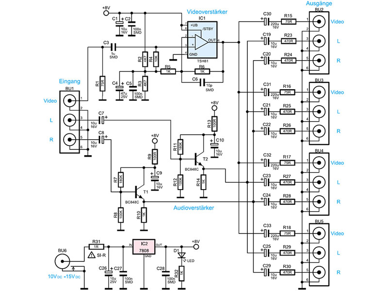

Na ich muss doch den MAX456/MAX470 ansteuern, den ihr mir gestern
vorgeschlagen habt :-) Beitrag "Wie kann man Videosignale schalten, geht das mit normalen Relais?"

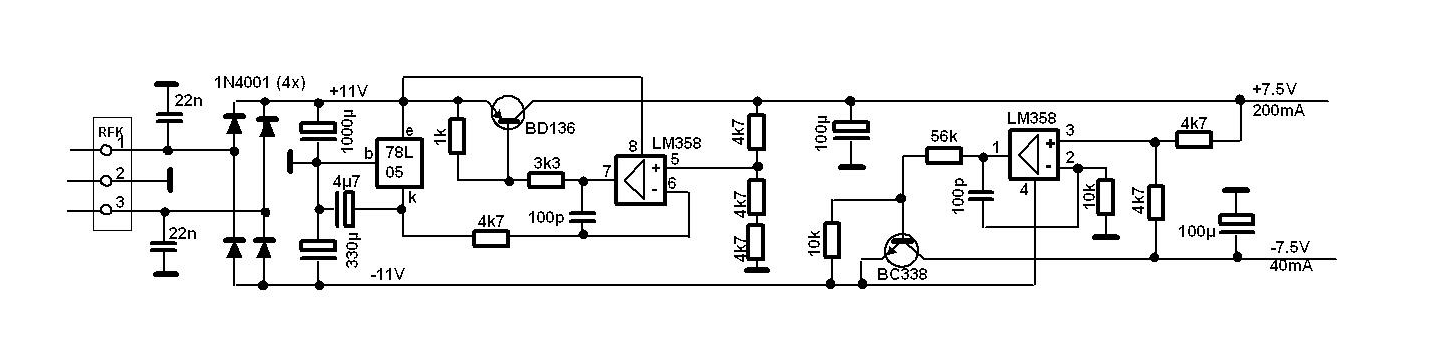

von Germann P. (mattann)
Die vorliegende Schaltung liefert +-7.5V und kann ganz einfach auf +-5V
geändert werden. Du brauchst nur den Pin 5 des LM358 direkt an die
Plusleitung anschließen.
Gruß!
> +-5V
> Gruß!
Braucht aber eingangsseitig schon einen Trafo mit Mittelanzapfung bzw
zwei Sekundärseiten. So wie ich OP verstehe, hat er nur 1x12V zur
Verfügung.
Und in Zeiten in denen es für nahezu jeden erdenkbaren Andendungsfall
passende Spannungsregler gibt, muss man die kaum noch aus OPV+Transistor
bauen, besonders bei der kleinen Leistung die hier wohl benötigt wird.
Die ICs MAX456 und MAX470 brauchen eine negative Spannungsversorgung.
Wenn die Spannung aus dem vorgeschalgenen Regler unsauber ist, wird das
vermutlich nicht gehen. Jedenfalls nicht ohne Glättung.

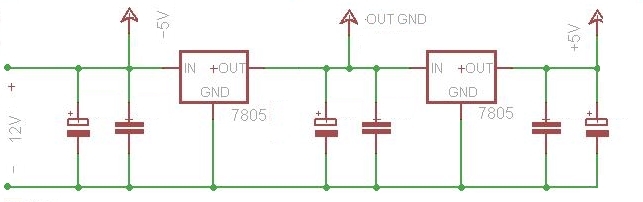

Ich hatte erst dran gedacht, zwei Spannungsregler hintereinander zu
schalten. Weiß aber nicht, ob das funzt.

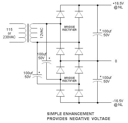

von Frank S. (_frank_s_)
Felix schrieb:
> Zur Verfügung steht 12V Gleichspannung.
> Nun brauche ich an einem IC eine Spannung von +5V und -5V.
Wie wäre es mit einem Spannungsverdoppler und 7905/7805?
MfG von der Spree
Frank
von Gerald B. (gerald_b)
Im Auto hat er aber Gleichspannung, da ist nix mit 50 Hz und Trafo. Oder
soll er einen Transverter von 12 auf 230V nehmen, um dann einen Trafo
für deinen Spannungsverdoppler dahinterschalten zu können ;-)
Dann kann man auch gleich ein Audioverstärker-IC, wie einen TDA2030,
bzw. zwei davon, als H-Brücke arbeiten lassen. Und um die Kondensatoren
kleiner zu bekommen, gleich mal an der Frequenz nach oben drehen.
von Felix (Gast)
MaWin schrieb:
> Das geht sicher auch einfacher, aber wer soll das bei so einer
> unzureichenden Fragestellung schon ahnen.
> Salami nach Salami wird hier scheibliert.
Bei ihm scheint ja außer meckern nichts mehr zu kommen. Schade, bei
manchen Leuten leider immer dasselbe.
Ich werde das mit der Regler-Reihenschaltung wie oben im Bild jetzt
einfach probieren. Da meine Schaltung an keinem "richtigen Minus"
angeschlossen ist, sehe ich keinen Grund, warum das mit dem "schwebenden
Null" nicht gehen soll.

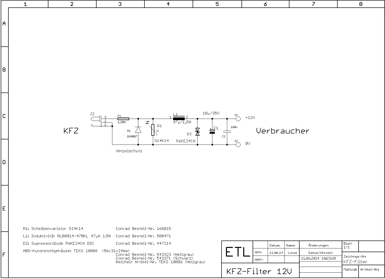

@Felix:
Les dir den Link von Hinz (dse-faq) zum KFZ-Bordnetz durch. Und zwar
gründlich!

Wenn der erste Link auf Grund Deiner fehlenden Angaben nicht
passt, such Dir einen mit einem größeren Eingangsspannungs-
Bereich. Da Du Deine Schaltung im Auto betreiben willst,
brauchst Du zusätzlich einen Schutz gegen die dort auftre-
tenden grossen Störspannungen. Dazu solltest Du diesen Link
nachlesen: http://www.dse-faq.elektronik-kompendium.de/dse-faq.htm#F.23

von Dietrich L. (dietrichl)
Felix schrieb:
> Nenn doch mal das Bauteil, wenn du es kennst.
z.B. Traco Power TDN 1-2421WI, eventuell auch TDN 1-1221WI (siehe
https://assets.tracopower.com/20190528141541/TDN1WI/documents/tdn1wi-datasheet.pdf)
Das überdeckt zwar noch nicht den vollen KFZ-Spannungsbereich, aber mit
Zusatz-Schutzbeschaltung könnte das gehen, siehe z.B. den Dateianhang.

von Achim H. (anymouse)
Die Schaltung mit 7810+7805 wird wahrscheinlich nicht klappen.
Vermutlich wird auch mal Strom von 5V* nach GND* fließen sollen, also IN
den Ausgang des 7805 - das wird er nicht mögen. Außerdem dürften
Steckermasseflächen auf GND* liegen, und könnten damit einen Kurzschluss
bei der Berühung der KFZ-Masse verursachen.
Mein Vorschlag: DCDC-Wandler von +12V auf +/-5V. Da dürfte es schon
fertige Module geben. Vorher noch Schutz gegen das KFZ-Bordnetz, und
dahinter gute Filterung gegen den Schaltwandlerschmutz.
von Harald W. (wilhelms)
Nicht "wahrscheinlich", sondern ziemlich sicher wird diese
Schaltung nicht funktionieren.
von Jens G. (jensig)
Die würde klappen, wenn die neg. Spannung stärker belastet werden würde
als die pos. Spannung. Dummerweise ist das aber ausgerechnet beim MAX470
nicht der Fall, so daß es die virt. Masse hochziehen wird, wogegen der
7805 nichts entgegen zu setzen hat, da er ja nicht runterziehen kann.
Also untauglich dafür, und die Traco-Dinger wären da deutlich besser
dafür (nicht die oben angegebenen, aber es gibt ja massenhaft andere
Typen von denen, die mit dem genannten Eingangsspannungsbereich klar
kommen.
von Bernd (Gast)
Wenn es nur um eine symmetrische Spannungsversorgung für ein IC geht,
kann man auch den CMOS Voltage Converter TL7660 benutzen.
Mit nur 2 ext. Kondensatoren macht er aus einer pos. Eingangs-Spannung
eine Negative-Ausgangsspannung.
http://www.ti.com/product/TL7660#
Gibt es z.B. hier:
https://www.conrad.de/de/p/texas-instruments-tl7660cp-pmic-spannungsregler-dc-dc-schaltregler-ladepumpe-pdip-8-1014583.html

Dietrich L. schrieb:
Danke :-)

Muss ich den MAX470 verwenden, oder kann ich mit den MAX465 auch eine
ander Schaltung ansteuern, z.B. den Videoverstärker aus der o.g.
Schaltung?
von Mike (Gast)
Der TSH81 kann nur einen Videoausgang treiben (75R + 75R = 150R) für 4
Ausgänge benötigst Du 4 Stk.
von Felix (Gast)
Als alte Schaltung aus einer bekannten Elektronikzeitschrift sollte sie
funktionieren. Die Schaltung wurde angeblich auch als Bausatz verkauft.
von Stefan F. (Gast)
Ja. Wie gesagt kann man die Verstärker auch diskret mit zwei
Transistoren aufbauen. Ich habe nur leider den Schaltplan meiner
damaligen Anlage mehr, sonst hätte ich ihn bereits gepostet.
von Felix (Gast)
Sowas hier?
Mit Video habe ich bisher nicht viel gemacht. Kann ich die Werte
übernehmen?
Felix schrieb:
> Sowas hier?
Ja, sie sehr gut aus.
 Ich hatte das damals ohne Q2 und ohne Q6 gemacht. Aber frage mich jetzt
bitte nicht nach den konkreten Bauteilwerten. Daran kann ich mich beim
besten Willen nicht mehr erinnern.
Du kannst das ja mal in LtSpice durchspielen.
von Felix (Gast)
LtSpice habe ich nicht. Aber ich kann die Schaltung ja mal aufbauen.
Danke für die Infos :-)
Nur der Vollständigkeit halber: Die Betriebsspannung soll 5V betragen.
Die Ausgangs-Verstärkerstufe aus R8, R9 und Q3 wird lt. Beschreibung für
je Ausgang ein mal benötigt.
> Beschreibung für je Ausgang ein mal benötigt.
R8, R9 und Q3 verstärken nur den Strom, nicht die Spannung. Du must die
Spannung x2 nehmen, deswegen brauchst du an jedem Ausgang des Matrix-IC
die ganze Transistorschaltung.
Ich vermute allerdings, dass du das Verhältnis von R4 zu R5 änder musst,
weil das sonst ein 3x Verstärker wäre.
LtSpice kannst du kostenlos downloaden. Ist sehr empfehlenswert für
solche Aufgaben.
