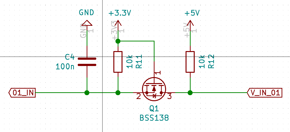

Hi @all,
ich habe 16 Drucksensoren die ich bis jetzt über 16x BSS138 mit je 2
Widerständen und einem 100n einlese.
Die Sensoren werden mit 5V verorgt und liefern 0.5-4.5V für z.B.
0-200psi
Um das Futter auf der Platine zu reduzieren würde ich gern einen
Level-Shifter-IC einsetzen. Ich hatte an 2x TXB0108 gedacht, aber nach
euren Komentaren zu dem Thema bin ich jetzt etwas verwirrt.
Welcher Level-Shifter-IC ist hier aus eurer Erfahrung her zu empfehlen.

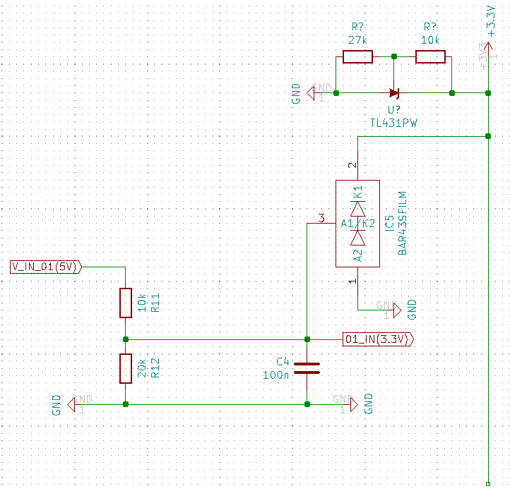

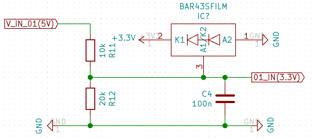

Trotzem würde mich mal ein "richtiges" Schaltungsbeispiel incl. der
verweneten Bauteile interresieren.
Ich in meinem Kleingeist würde as jetzt so wie im Anhang machen, da
ist aber bestimmst was nicht optimal ... nehme ich an ...
Gut so. Das wird funktionieren. Sogar noch besser, wenn du für die Diode
eine BAV99S verwendest. Stichwort: Leckstrom.

Lothar M. schrieb:
Mach ich einfach ... und das Thema Leckstrom lese ich mir in der
Wanne heute Abend mal durch.
Eine dumme Frage noch:
Wenn jetzt an V_IN_01 z.B. +15V anliegen sollten, dann fliessen
15-3.3V durch die Diode über 2 nach 3.3V. Zerlegt das nicht den µC.
Sollte da zwischen Diode 2 und 3.3V nicht irgendwer den Saft verbrauchen
Spannungen fließen nicht.
Dass da ein Strom durch den 10k R11 über die Diode nach Vcc fließt,
hatte ich schon mal im
Beitrag "Re: 74ALVC Schutzbeschaltung" ausdrücklich
erwähnt und erklärt. Deine Schaltung muss an Vcc mehr Strom
brauchen, als über den R11 hereinkommt. Sonst steigt die Vcc an.
Satzzeichen haben keine eigene Zeile verdient. Google-Stichwort dazu:
"Plenken"...
: Bearbeitet durch Moderator
von Falk B. (falk)
JA, deine Schaltung. Und Wenn das nicht garantiert ist, muss dort eine
passende Z-Diode hin.

von Ray M. (ray_m)
Falk B. schrieb:
Ok, so ???
Wenn ja, welche Diode wir hier von euch empfohlen ?
PS: Noch ein Bauteil * 16 ;)

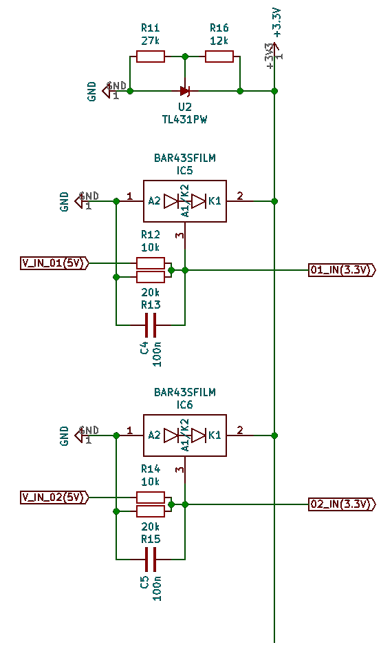

von Clemens L. (c_l)
Einmal; du hast nur eine 3,3-V-Versorgung.
Und 3,3-V-Zener sind sehr ungenau; besser wäre ein TL431.

Clemens L. schrieb:
Stimmt ;)
Dann mache ich das ... Danke
Beschalte den Tl431 aber so, dass er erst bei 3,5V leitet...

Ok, ich hab mich mal versucht.
Passt das so oder hab ich mich verrechnet ???
Mach den R? 11k groß, dann landest du bei 3,5V. Derzeit sind das 3,4V
und das ist recht knapp an den 3,3V. Auch 12k wären da nicht ganz
abwegig...
von Ray M. (ray_m)
> abwegig...
Dann nehmen wir halt 12k ;)
Ich mal ma alles zusammen und stell es nochmal zum drüberschauen ein.
Wär nett wenn sich dann nochmal jemand Zeit nimmt für einen Check.
Danke erstmal bis dahin für Eure Hilfe.
von Falk B. (falk)
Clemens L. schrieb:
Ja und? Er will keine Präzisionsspannung erzeugen sondern das Hochlaufen
der Versorgungsspannung begrenzen. Eine 3,3V Z-Diode ist da goldrichtig,
auch wenn die bei 3,3V ihren 10mA zieht.
von Sebastian S. (amateur)
@Ray
Ziemlich viel Rumgeeier!
In der Ausgangsschaltung werden 2 Widerstände verwendet!
"Oh nein, die Altenarive mit 2 0,01% Widerständen ist zu Teuer"!
Dein letztes Schaltbild:
Denke bitte daran, dass Du einen Vorwiderstand von 10K hast, weshalb 2
08/15 Dioden (auch Dein BARx) gegen Ground und Vcc ausreichen sollten.
von Ray M. (ray_m)
Sebastian S. schrieb:
> @Ray
So ist das mit Amateuren ... aber dafür ist das Forum ja da.
Man muss ja was lernen ...
Ja was nu ... so wie im Anhang oder ohne den ganzen Rums und nur ne
BAR43 weil wir ja schon 10K Vorwierstand haben ???

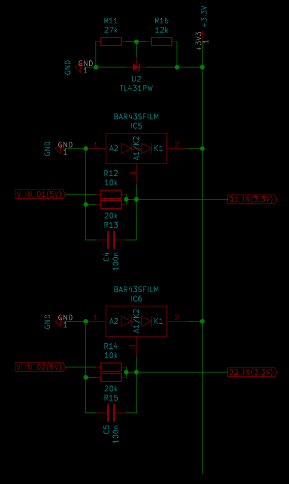

von Ray M. (ray_m)
Oops ... Farberror ;)
