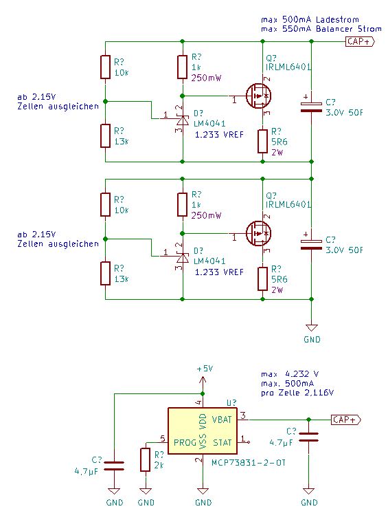

arbeite gerade an einer Stromversorgung für ein GSM Modul. Um
Leistungsspitzen abzufangen, möchte ich zwei Supercaps in Reihe
verwenden.
Da die Wahrscheinlichkeit groß ist das die Zellspannungen mit der Zeit
driften und eine Zelle überladen werden könnte, habe ich mir eine kleine
Balancer Schaltung überlegt. Diese sollte, wenn ich mich nicht
verrechnet habe, <300µA im Standby benötigen. Für das Laden hätte ich
jetzt einfach ein 0815 LiXX Lade-IC verwendet.
Jetzt wollte ich einmal nachfragen, was Ihr von der Schaltung haltet.
Kann man das so lassen?
Gruß,
Tim

MOSFets sind bei solche niedrigen Spannungen schlechter geeignet als
BJT. Ich würde dir zu einem schlichten PNP Transistor raten, wie dem
BD136/138/140.

Du mußt aber gar nicht während der Ladung balancieren. Es reicht, wenn
im laufenden Betrieb ständig ein geringer Ausgleichsstrom fließt.
Scheint mir schon etwas zu viel Aufwand.
Selbst wenn du es mit so einer Shuntreferenz machst, ist der FET
überflüssig. Es reicht ein sehr kleiner Ausgleichsstrom.

von Falk B. (falk)
Jörg R. schrieb:
> Ernst gemeinte Frage...muss bei 2 baugleichen Supercap ein Balancer
> eingesetzt werden?
Eigentlich nicht, denn bei Überladung steigt der Leckstrom stark an und
wirkt dann als Balancer.
von Falk B. (falk)
Geht einfacher und besser.
Beitrag "Re: TL431-LiPo-Balancer "reloaded""
Wenn man denn überhaupt einen Balancer braucht.

Vielen Dank für die zahlreichen Antworten!
>@Matthias S.
>BD136/138/140.
Ah ok... - Auch bei einer VGS(th) von ~-1V?
>U. M.
Ist es nicht genau umgekehrt? Gerade beim laden besteht doch das
"Risiko" das eine Zelle 3V überschreitet?
Ja, wenn nur ein Strom von wenigen mA reicht, könnte man den PNP
Transistor weg lassen - Wie viel mA sollte man da anpeilen? 10mA?
>Dieter
>Es fehlen im Schaltplan noch die inverse Dioden als Bupass, die beim
>Entladen verhindern sollen, dass der schwächere Super-Elko umgeladen
>wird.
Wo müssten diese hin?
>Falk B
Man liest überall etwas anderes - War deswegen ein wenig verunsichert
und wollte auf Nummer sicher gehen.
Im Endeffekt fast die gleiche Schaltung...

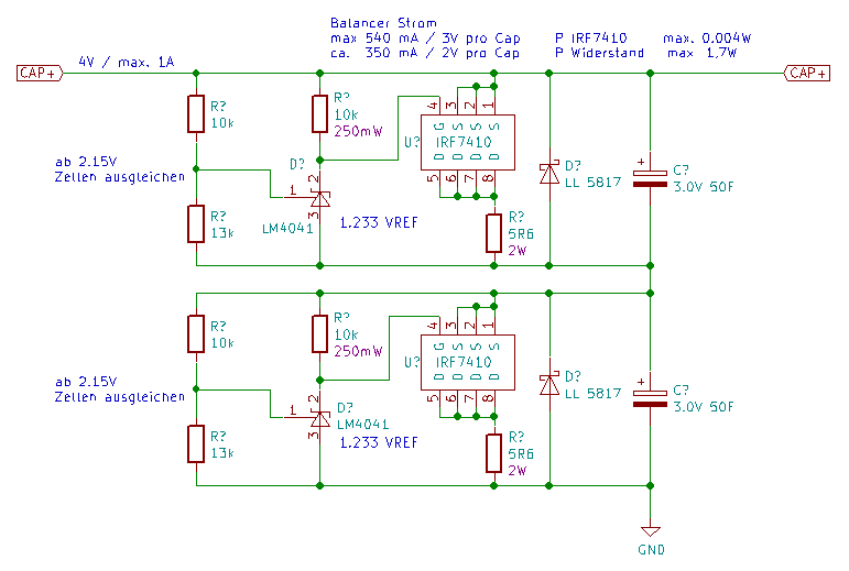

von Dieter (Gast)
Verschaltung der Bypass Dioden, analog wie bei Solarzellen.
Passendes Bild spuckte die Suchmaschine nicht sofort aus.
"Although they can be shorted to zero volts, the electrodes maintain a
very small amount of charge. Reverse polarity is not recommended,
however previously charged supercapacitors have been discharged to -2.5
V with no measurable difference in capacitance or ESR."
Supercapacitor application guidelines - Eaton
==> Aus diesem Grund ist es nicht tragisch, wenn dabei der
Spannungsabfall an der Diode 0,8...1,0V kurzeitig betragen sollte, d.h.
der andere SuperCap bis zu -1,0 kurz anliegen hätte.

von Tim M. (tim90)
Ich habe jetzt meine Schaltung noch einmal überarbeitet und möchte doch
gerne höhere Ausgleichströme fließen lassen können. Nach vergeblicher
Suche nach einen geeigneten BJT in SMD Form mit hohen hFE und kleiner
Verlustleistung hab ich meinen bisherigen FET durch einen anderen
ersetzt. Dieser ist bereits ab 1.8V mit ausreichend Strom spezifiert.
Auch die Dioden habe ich jetzt hinzugefügt. Mir ist jedoch noch nicht
ganz klar welchen Zweck diese bei normalen Betrieb haben sollen. Kann
die Schaltung so klappen? Stimmen meine Berechnungen?
von Falk B. (falk)
> Verlustleistung
Aha, und du meinst, daß sich dann die Verlustleistung vermindert?
Dream on. Der Balancer ist ein Parallelregler, der MUSS die Leistung
P = U * I
verheizen, wobei U die Zellenspannung und I der Balancerstrom ist.
Es gibt zwar Lösungen mit Schaltregler, die angeblich viel Energie
sparen, aber die sind auch deutlich komplexer.
> ersetzt.
FAIL! Du hast das Grundprinzip der Schaltung NICHT verstanden. Versuch's
nochmal.
Die 10K Vorwiderstand sind auch für den LM4041 zu hochohmig, dem sollte
man schon mindesten 100uA gönnen. Wozu eigentlich ein super verlustarmer
MOSFET mit 4mW und zusätlich ein Widerstand mit 1,7W? Man darf auch mal
1,7W mit einem Transistor verheizen, gekühlt werden muss das so oder so.
Ein einfacher PNP im SOT223 Gehäuse oder ähnlich reicht.
Sie leiten den Strom am Kondensator vorbei, wenn der schon entladen ist,
die anderen in Reihe aber noch nicht. Damit wird ein Aufladen mit
negativer Spannung verhindert, naja, zumindest sieht der Kondensator
max. -0,5V. Das kann beim ENTLADEN vorkommen.
> Kann
Nö. Außerdem wäre es sinnvoll, den Bauteile eindeutige Namen zu geben.
Ein R? für alle Widerstände ist nicht sinnvoll und verhindert eine
gescheite Kommunikation, wenn man sich über die Schaltung unterhalten
will.
von Tim M. (tim90)
>P = U * I
Nein! Nein! Natürlich nicht. Ich wollte einen Kühlkörper am FET
vermeiden und alles durch den Widerstand verbraten. Ich kann außerdem
einen Transistor mit geringen hFE mit dem LM4041 nicht treiben, da doch
der selbst nur mit max 12mA angegeben ist.
Es ist natürlich keine Schaltung die den Strom umleitet sondern nur
einfach verbrät - das ist klar!
>nochmal.
Im Endeeffekt wird die Shunt Referenzspannungsquelle als einstellbare Z
Diode verwendet. Sobald die Spannung des Spannungsteiler der der
internen Referenz übersteigert, schaltet diese durch und will somit die
Spannung auf das eingestellte Level bringen. Der P-FET wird auf Masse
gezogen und schaltet somit durch bist die CAP Spannung unter dem Level
der REF Spannung ist. Der restliche Strom wird verbraten.
Bitte korrigiere mich wenn ich falsch liege...
Dann war ich mit meinen Überlegungen gar nicht so falsch dran... :-)
von Falk B. (falk)
>>P = U * I
Ja und? Der sitzt auch auf der Platine, du willst ja alles in SMD
machen, und muss dort genauso gekühlt werden.
https://www.mikrocontroller.net/articles/K%C3%BChlk%C3%B6rper#Die_Platine_als_K.C3.BChlk.C3.B6rper
>>nochmal.
Nicht ganz. Der LM4041 als auch der TL431 und seine modernen Brüder
arbeiten nicht digital sondern linear. D.h. der Regler versucht schon,
proportional zu steuern, nicht nur EIN/AUS.
> und will somit die
> gezogen
Auch das stimmt nicht, denn der LM4041 etc. kann und will gar nicht
seine Kathodenspannung auf Null bringen. Damit ist die Gate-Source
Spannung des MOSFETs hier auf ca.
2,25V - 1,25V ~ 1V begrenzt!
Dort schalten selbst modernste MOSFETs kaum durch. Ein PNP allerdings
locker. Dein IRF7410 (ein 16A Ultra MOSFT!) hat eine V_G_thr von
0,4-0,9V @250uA
Done. Die Schaltung braucht mit einem MOSFET mehr Spannung und ggf.
Maßnahmen zur Reglerstabilisierung. Die KANN von Haus aus stabil sein,
muss es aber nicht. Hab ich noch nie aufgebaut.
Mein Tipp.
https://www.digikey.de/products/de/discrete-semiconductor-products/transistors-bipolar-bjt-single/276?k=&pkeyword=&sv=1&pv1291=87&pv1291=6351&pv1291=77&pv1291=211&pv1291=1257&pv1291=140&pv1291=7716&pv1291=3280&pv1291=1642&sf=0&FV=ffe00114%2C1280002%2Cmu1A%7C2101%7C0%2Cmu5A%7C2101%7C1&quantity=&ColumnSort=0&page=1&stock=1&pageSize=25
BCP53 klingt brauchbar, es gibt aber auch andere. Ein TLV431 schafft
20mA anstatt der 12mA des LM4041. Das reicht locker für 500mA
Kollektorstrom, ggf. auch 1A.

Auch wenn es nicht perfekt klingt, aber vielleicht reicht in diesem Fall
auch einfach nur eine Reihenschaltung aus einer 2,7 Volt Z-Diode und
einem 1 Ohm Widerstand. Diese Schaltung wird dann jeweils parallel an
die Caps geschaltet.
Vorteilhaft ist nicht nur die Einfachheit, sondern auch der Standby
Stromverbrauch. Unter 2,7 Volt fliesst kein Ruhestrom mehr und die Caps
müssen nach einer längeren Standzeit des Fahrzeugs, nicht erst wieder
von fast Null Volt an, aufgeladen werden müssen.

von Falk B. (falk)
Tim M. schrieb:
>>Wo kommen die her? Hast du Wackelkontakte eingeplant?
> Das GSM Modul soll später im KFZ betrieben werden, da hätte ich ein paar
> Störungen mit eingerechnet. (Transientenschutz ist vorhanden)
Ohje! Nur weil auf dem Bordnetz viele Störungen drauf sind, heißt das
NICHT, daß dort sekundenlang der Strom ausfällt! Bestenfalls beim
Anlassen des Motors geht die Bordspannung ordentlich in die Knie, aber
sonst eher nicht.
>>3A * 5s = 15As
>>dU = C / Q = 25F / 15As = 1,6V
>>D.h. deine Versorgungsspannung bricht um diese 1,6V ein. Verkraftet das
>>dein Verbraucher?
> Beim Sendevorgang so um die 1.5A für 1-2 Sekunden.
> Ich hätte jetzt aber 2-3A für einige ms eingerechnet.
Und warum redest du dann von Sekunden?
> Der Ruhestrom beträgt mit aktiver Verbindung so um die 5mA
Also gar nichts.
> Tests mit 5F liefen auch ohne Probleme. Da nicht immer Idealbedingungen
> herrschen z.B. durch schlechten Empfang stocke ich lieber auf 2 x 50F in
> Reihe auf - Also dann 25F.
Und warum braucht der Rest der Welt das nicht? Du bist auf dem Holzweg
und pflegst nur deine Paranoia.
von Tim M. (tim90)
Weil man normalerweise gleich einen Spannungsregler einbaut, der in der
Lage ist den Strombedarf abzufangen. Da ich aber nur max. 1A ziehen
darf, muss ich mir etwas anderes einfallen lassen...
Hättest Du einen besseren Vorschlag?
