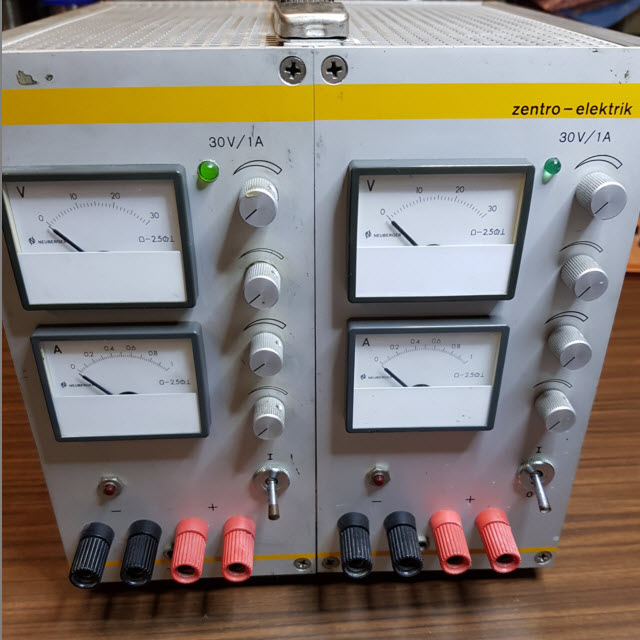

Hallo, ich suche einen Schaltplan für Zentro Netzteil 2x30V 1A bzw. Zentro Netzteil 2x30V 1A Gruß und schönes Wochenende Kalle
Kalle S. schrieb: > ich suche einen Schaltplan für > > Zentro Netzteil 2x30V 1A > bzw. > Zentro Netzteil 2x30V 1A Finde den Unterschied? Ist das Gerät defekt? Hast du es schon einmal geöffnet? Braucht man unbedingt einen Schaltplan für dieses Teil? Hat das Gerät keine genaue Bezeichnung, evtl. auf der Rückseite? Mit „Zentro Netzteil 2x30V 1A“ wird man wohl nichts finden, falls die Pläne überhaupt verfügbar sind.

Uups Wollte schreiben Bzw 1x30V Das Teil gibt es ja auch als einzel Netzteil
Kalle S. schrieb: > Uups > > Wollte schreiben > > Bzw 1x30V > > Das Teil gibt es ja auch als einzel Netzteil Und auch das hat mit Sicherheit eine Bezeichnung. Es wäre schön wenn du auch auf meine anderen Fragen eingehen würdest;-)
Entweder die Typenbezeichnung steht hinten drauf, oder wenn es ein 19'' Einschubteil war, steht es auf der Platine. Wenn Du die Frage von Jörg nicht beantworten kannst, dann lasse die Finger weg vom Reparaturversuch.
Wenn ich das richtig sehe, haben die wohl alle die gleiche Grundschaltung: https://elektrotanya.com/zentro_ld_la_power_supply_netzteile_1975-94_sch.pdf/download.html#dl
Leider kein Typenschild drauf, wurde abgekratzt Ich habe Zentro mal angeschrieben. Mal abwarten was die sagen.
Kalle S. schrieb: > Leider kein Typenschild drauf, wurde abgekratzt Das ist Pech. Auch auf der Platine keines (beschriftet oder geätzt)? Hat das Gerät einen Defekt (Fehlerbeschreibung)?
Dieter schrieb: > Hat das Gerät einen Defekt (Fehlerbeschreibung)? Fehler/Symptom sollte schon beschrieben sein! Bei einem Doppelnetzteil sollte ein Vergleich recht schnell helfen, den Fehler auch ohne Schaltung einzukreisen! Foto?
Kalle S. schrieb: > Leider kein Typenschild drauf, wurde abgekratzt > > Ich habe Zentro mal angeschrieben. Mal abwarten was die sagen. Was sollen die sagen wenn du denen keine Daten liefern kannst? Das lief unter 'Zentro Elektrik System 7000' die revisionsnummer stehen auf den Karten.
Kalle S. schrieb: > Leider kein Typenschild drauf, wurde abgekratzt > > Ich habe Zentro mal angeschrieben. Mal abwarten was die sagen. Hast Du denen auch ein Foto mitgeschickt, oder zumindest die Seriennummer? Darüber kann Zentro das Gerät auch identifizieren. Letzter Versuch....welchen Fehler hat das Gerät? Meine Vermutung ist das 2N3055, LM723 oder ähnliche Bauteile in dem Gerät sind. Hat nur ein Kanal den Fehler? Dann könnte der 2te ggf. für Vergleichsmessungen benutzt werden, falls Du dazu in der Lage bist und über zumindest ein Multimeter verfügst.

Andrew T. schrieb: > Ist 2x dieser, auf 30V Version achten. Hatte mal ein paar von der ehem Post. Ein paar Sachen werden nicht bestückt sein. T1 gäbs nur bei 1,5A. T3,4 R8,9,10 werden fehlen Wenns ein ganz altes ist aber noch nie etwas dran gemacht sind 100pro die meisten Elkos vollkommen vertrocknet D1,2 explodierten dann mal gerne, wenn überhaupt nichts geht bei beidenGeräten ists vlt. auch nur der Netzschalter. Beim auseinanderbauen gehen beim ablöten der der dicken drähte ('Stromschienen' oben) gern die Lötpads flöten weil der Draht in der platine klemmt.
nochmal testen schrieb: > dicken drähte ('Stromschienen' oben) gern die Lötpads flöten weil der Ups sind ja gar keine Stromschienen. Einfach nur Drähte um die stellage zu stabilisieren :)
Hallo > Andrew T. schrieb: >> Ist 2x dieser, auf 30V Version achten. Irgendwie geht's in dem PDF wirr zu. Da scheinen Schaltpläne verschiedenener Gerätegenerationen vermischt zu sein und zum LA2x30 mit 1A paßt es auch nicht so recht. nochmal testen schrieb: > Ein paar Sachen werden nicht bestückt sein. > > T1 gäbs nur bei 1,5A. T3,4 R8,9,10 werden fehlen D16, D17, R18 fehlen, R19, R20 sind jeweils durch eine Drahtbrücke ersetzt. Lustiger- und sinnloserweise sind auf meiner Platine R8,R9 und R10 bestückt, obwohl sie ja jeweils an der Basis der unbestückten Transistoren T4 bzw. T5 enden. Platine ist hier 7-04-809L. Bei dem Netzteil, daß hier noch im Lager steht, ist wohl mal in einem Kanal der Trafo etwas zu heiß geworden, warum auch immer. Der zweite Kanal scheint zu funktionieren, allerdings wird der auch bei geringer Last IMHO zu warm. Da scheint also auch irgend etwas nicht in Ordnung zu sein. MfG
M.M.M schrieb: > Irgendwie geht's in dem PDF wirr zu. Da scheinen Schaltpläne > verschiedenener Gerätegenerationen vermischt zu sein und zum LA2x30 mit > 1A paßt es auch nicht so recht. Ich habe meine LA, 2x30V, exakt mit diesen Plänen reparieren können. your mileage may vary....

Mit dem Kürzel "Bg." dürfte Baugruppe (bzw. BaugruppeN) gemeint sein. Also praktisch das komplette Innenleben. :) @M.M.M.: Hast Du dann auch Interesse an allen 4 Teilen? Ich finde das hochinteressant, war also noch diskret... evtl. kann man mit so einer Schaltung auch als Anfänger viel lernen - wären entsprechende Fotos möglich?
Ja, Bg steht für Baugruppe, es ist Europaformat mit 31pol. Stiftleiste. Der Trafo ist offen auf der Bg. montiert. Die sind älter als das obige System von 1975. Bei obigen System sind die Trafos mit Netzsicherung vergossen in einem Block an der Rückwand montiert. Fotos sind am Montag möglich. Die Regel-Bg. enthält Glr, Siebelko, 2N3055 auf Kühlkörper(halbe Fläche der Bg.)und die Regelelektronik. Es können extern weitere 2N3055 zur Leistungserhöhung angeschlossen werden.
Volker S. schrieb: > Der Trafo ist offen auf der Bg. montiert. Die sind älter als das obige > System von 1975. Bei obigen System sind die Trafos mit Netzsicherung > vergossen in einem Block an der Rückwand montiert. > > Die Regel-Bg. enthält Glr, Siebelko, 2N3055 auf Kühlkörper(halbe Fläche > der Bg.)und die Regelelektronik. Es können extern weitere 2N3055 zur > Leistungserhöhung angeschlossen werden. Das wird ja immer interessanter. :) Zwei sehr positive Punkte dazu. > Fotos sind am Montag möglich. Sehr schön, jedenfalls schon mal vielen Dank für die bisherigen Infos.
Hallo nochmal testen schrieb: > Wenns ein ganz altes ist aber noch nie etwas dran gemacht sind 100pro > die meisten Elkos vollkommen vertrocknet D1,2 explodierten dann mal Ich habe an meinem Netzteil im defekten Kanal mal die Kapazität der Elkos gemessen. Die ist ausnahmslos bei allen eher über der Nennkapazität. Volker S. schrieb: > Ja, Bg steht für Baugruppe, es ist Europaformat mit 31pol. > Stiftleiste. Ja, sowieso klar. Mir ging's nur darum, wie der Trafo eingebaut ist. > Der Trafo ist offen auf der Bg. montiert. Die sind älter als das obige > System von 1975. Bei obigen System sind die Trafos mit Netzsicherung > vergossen in einem Block an der Rückwand montiert. OK, ist hier noch mal anders: Pro Netzteil ist ein Ringkerntafo an der Rückwand montiert. Die Sicherungshalter sind in der Netzbuchse integriert. > Fotos sind am Montag möglich. Nicht unbedingt nötig. Wenn ich keinen passenden Trafo bekomme, ersetzte ich den Defekten durch zwei Trafos, einen für die Hauptstromzweig und einen für die Hilfsspannung. Platz für die Montage ist an der Rückwand allemal. MfG

M.M.M Ein "LA 2x30 1BB1" sollte das sein. > Platine ist hier 7-04-809L. Habe ein zerlegtes gefunden welches diese Leiterplatte verbaut hat. Vorderseitig Aufdruck 7-04-809B. > Transistoren T4 bzw. T5 enden. Drei u. vier wirst du vermutlich gemeint haben. Aber bei T5 gibts auch die Merkwürdigkeit das R14 fehlt (auch keine Brücke) obwohl Trimmer P1 bestückt ist, hat man wohl noch nicht auf den letzten Pfennig trimmen müssen ... Die zwei 'Leistungsplatinen' 7-50-806L/4 Bestückung (Zeichnungsnummer) 7-50-806 B-3 Trafo vergossener Klotz mit zwei Aufklebern "BV LA 30-1 VK Ind.2STB BKV" "Neue Sicherungshalter" Die kleine Platine vorn Print 7-04-801L/7 7-04-801B/7 Suchmaschinen schweigen aber aus, viel ist ja nicht drauf könnte man aber ja mal vlt. zeichnen. ---
