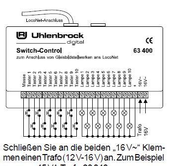

für meine Modelleisenbahn möchte ich ein Stellpult mit Taster und LED`s
bauen.
Das Stellpult wird über Bausteine ( Switch-Control 63400 von Uhlenbrock)
an die digitale Steuerung der Eisenbahn angeschlossen.

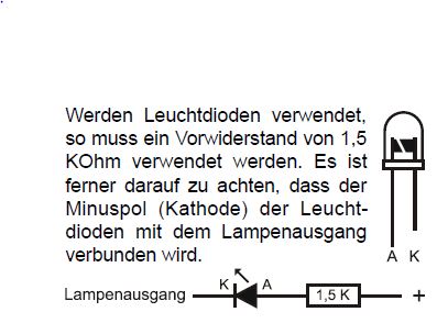

Statt Glühbirnchen kann man auch LED`s verwenden mit einem Vorwiderstand
von 1,5k Ohm.(Bild 1).
Normalerweise schaltet man eine Weiche mit zwei Taster, verwendet dazu
zwei Eingänge an diesem Baustein und für die Lampen zwei Ausgänge.
(Anschlussplan Bild2)
Man kann aber auch eine Weiche über nur einen Taster schalten. Dann hat
man aber nur einen Ausgang für eine Lampe.

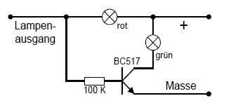

Uhlenbrock hat einen Vorschlag gemacht, dass ich zwei Lampen über einen
Transistor schalten kann und somit nur einen  Ausgang belege.
Dazu habe ich die Schaltung (Bild 3) nachgebaut.
Allerdings möchte ich statt der Lampen LED`s verwenden. Das funktioniert
aber nicht. Die rote LED glimmt immer, die grüne LED leuchtet
erwartungsgemäß auf, wenn die Weiche auf Position Grün steht. Auf
Rückfrage beim Hersteller wurde mir bestätigt, dass der Transistor nicht
für eine Schaltung mit LED´s funktioniert. Man wollte mir einen
alternativen Vorschlag zusenden, doch auch nach freundlicher Rückfrage,
habe ich noch keine Antwort vom Hersteller erhalten.
Habt ihr einen Rat, welchen Transistor ich verwenden kann? Muss ich nur
den Transistor tauschen oder auch die Schaltung / Widerstände ändern?

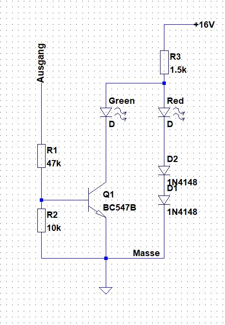

von Stromberg B. (Gast)
Die rote LED hat eine geringere Flussspannung als die grüne LED.
Ausserdem fallen am BC517 auch nochmal 0,7 Volt ab. Schalte einfach in
Reihe zur roten LED noch zwei Dioden (1N4148).
von Libary (Gast)
bei geringen Strömen funktionieren Dioden in Reihe nicht zuverlässig.
Ich würde es wie im Anhang machen. Widerstandswerte muss man
ausprobieren.
Grüße
von Horst O. (obelix2007)
Hallo Klaus,
welche Spannungspegel liegen am Lampenausgang an?
Wenn die rote LED leicht leuchtet, während die grüne LED richtig
leuchtet, so bezieht der Transistor seinen Basisstrom über die Strecke +
Vorwiderstand und rote LED. Bei 100kOhm Basiswiderstand und geschätzten
12V am Plus-Ausgang fließen nach Abzug von VBE BC517 ca. 1 Volt und der
Flußspannung der roten LED von etwa 1,5 Volt also 9,5/100 95uA, was
wenig ist, aber für den Darlington-Transistor zum Durchschalten reicht
und die rote (ev. high efficiency) LED schon deutlich zum leuchten
bringt.
Zu klären ist der Pegel also, der am Lampenausgang anliegt, wenn die
grüne LED nicht leuchtet, (es sollte dort dann eigendlich Masse-Pegel
anliegen)  messe das bitte mal.
Gruß Horst
von Stefan F. (Gast)
Das Glimmen der roten LED kommt vermutlich von der Stromaufnahme des
Transistor (über den 100kΩ Widerstand).
Der BC517 wurde empfohlen, ich würde den daher auch verwenden.
Damit die rote LED nicht mehr glimmt, kannst du einen zusätzlichen
Widerstand mit 2,2kΩ parallel zur Leuchtdiode schalten.

von Erfahrener Entwickler (Gast)
Wenn Du es unbedingt anders machen willst, kannst Du es so wie im Anhang
machen.
Stromberg B. schrieb:
> Oder so:
> Beitrag "Re: Wie antiparallele Leds ansteuern?"
Wird hier nicht funktionieren, weil die "Switch-Control" offensichtlich
nur nach Masse schaltet.
Darum funktioniert der Schaltungsvorschlag vom Hersteller auch nur mit
Glühbirnchen:
Ist der Ausgang aus, also hochohmig, fließt ein kleiner Strom durch das
rote Glühlämpchen über die 100k in die Basis des Darlington-Transistors
und das grüne Lämpchen wird eingeschaltet. Das rote Lämpchen kann bei
diesem kleinen Strom nicht leuchten. Eine LED mit Vorwiderstand glimmt
aber.
Die grüne LED geht nicht aus, weil die Lösung mit dem 100k Widerstand zu
optimistisch ist und der Ausgang der "Switch-Control" nicht ausreichend
tief auf Masse geht.
Ich würde erwarten, dass ein grünes Lämpchen mindestens noch glimmen
würde. Ein zusätzlicher Widerstand von der Basis zur Masse, wie schon
weiter oben vorgeschlagen, löst das Problem.

Probiere das bitte, das sollte funktionieren:
                     1,5k    rot
Steuergerät o---+---[===]----|<|---+-------------+----o +12V
                |    2,2k                        |
                |             |    1,5k    grün
                |   47k     |/
                +---[===]---|    BC517
        GND o-----------------+
Im Grunde genommen ist das die ursprüngliche Schaltung aus dem
Eröffnungsbeitrag, nur mit LED statt Glühlampen und einem zusätzlichen
2,2kΩ Widerstand, damit die rote LED nicht glimmt wenn sie aus sein
sollte.
Falls die grüne LED damit immer noch permanent leuchtet, ist vermutlich
der Transistor kaputt. Du kannst alternativ den BC547 versuchen.

So, ich habe die Schaltung nochmals wie oben gezeigt neu aufgebaut. Ich
verwende dazu auch immer neue Bauteile.
Ergebnis: keine LED glimmt, grün leuchtet immer, rot nie
Ich habe auch mal den Transistor gedreht, nur für den Fall, dass ich
Emitter und vertauscht habe. Ergebnis: keine LED leuchtet.
Dann habe ich den Transistor gegen den BC547 getauscht: keine LED
leuchtet.

von Ach Du grüne Neune (Gast)
Parallel zur B-E Strecke vom BC517 Testweise einen 15k oder 47k
Widerstand einfügen. Einen 2k2 Widerstand parallel zur grünen LED
(einschl. 1k5 Widerstand, so wie Stefanus das bei der roten LED auch
gemacht hat).
