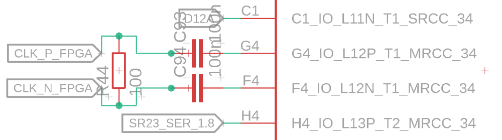

ich habe einen 500 MHz Oszillator, der ist an einem Taktteiler AD9508
angeschlossen. Aus dem Taktteiler gehen mehrere Takte raus zu ADC, DAC,
aber auch zum FPGA.
Der Taktteiler ist für den Ausgang zum FPGA so konfiguriert:
Register 0x27 bis 0x2C, im Datenblatt
https://www.analog.com/media/en/technical-documentation/data-sheets/AD9508.pdf
auf Seite 38.
0x27: x"04"
0x28: x"00"
0x29: x"00"
0x2A: x"00"
0x2B: x"14"
0x2C: x"00"
Konkret:
x"04" in Register 0x27 ist der Teiler -1. Es wird also durch 5 geteilt.
Aus den 500 MHz werden 100 MHz.
Die Register 0x28 ... 0x2A machen sind nur weiter für Teiler und Phase.
x"14" b"00010100" in Register 0x2B sagt:
Divider 3 power-down: 0
0 = Divider 3 is synchronized during output sync (default): 0
These bits determine the phase of the OUT3 driver: 01 = noninverting
These bits determine the OUT3 driver mode: 010 = LVDS 1 × 3.5 mA
(default)
Reserved: 0b = default
Das ist als LVDS mit dem Artix7 verbunden und zwar so wie im Anhang. 100
Ohm zwischen den Leitungen und dann noch je Leitung 100 nF hin zum FPGA.
Das habe ich aus dem ADC Datenblatt:
https://www.analog.com/media/en/technical-documentation/data-sheets/AD9650.pdf
Figure 90 Seite 33.
Im FPGA habe ich folgendes:
Im XDC:
## Clock signal Sch name = CLK_AD9508_OUT3
set_property PACKAGE_PIN G4 [get_ports CLK_AD9508_OUT3p]
set_property PACKAGE_PIN F4 [get_ports CLK_AD9508_OUT3n]
set_property IOSTANDARD DIFF_SSTL15 [get_ports CLK_AD9508_OUT3p]
set_property IOSTANDARD DIFF_SSTL15 [get_ports CLK_AD9508_OUT3n]

von Nils (Gast)
Für LVDS muss di VCCIO an der entsprechenden Bank am Artix 2,5V
betragen. Sonst wird das nix

von Christian R. (supachris)
Du musst entweder den 100 Ohm Widerstand an das FPGA setzen (also
"hinter" die Kondensatoren, oder VCCIO auf 2.5V und intern terminieren.
Sonst wird das nix zuverlässiges. Als IO Standard muss es auch LVDS
geben. Da gibts auch noch LVDS_25 aber das ist nur für HP. Oder genau
anders herum ^^
Dein Problem ist aber die falsche bzw aus Sicht des FPGA fehlende
Terminierung.

von Hannes (Gast)
Hier fehlt definitiv die Bias-Spannung. Nach den Kondensatoren ist das
Signal gleichspannungsfrei und um 0V zentriert. Die Eingaenge
unterstuetzen nur >= 0V, daher wird das Signal nicht sauber in den FPGA
uebertragen.
Was sind die Pegel vor den Cs? Sind die nach Datenblatt LVDS-kompatibel?
Die 7er-Reihe hat hier recht breite toleranzen, es ist durchaus
wahrscheinlich, dass man die Cs durch 0 Ohm ersetzen kann, und alles
funktioniert.
von Gustl B. (-gb-)
Verstehe ich schon, aber wieso ist das in den AD Datenblättern anders
gezeichnet?
Jetzt habe ich den R entfernt und die Cs durch 0 Ohm ersetzt. Also quasi
das LVDS direkt angeschlossen und zwar auch ohne Terminierung. Auch
nicht im FPGA. Und siehe da, auch bei dieser Schaltung blinkt die LED.
Bis jetzt noch keine Aussetzer.
LVDS_25 kann ich zwar bei 1.8 V Bankspannung verwenden, aber nur ohne
interne Terminierung.
LVDS kann ich auch nicht verwenden weil das das FPGA nicht unterstützt.
Ich muss also extern tterminieren. Aber ... was ist denn nun die
optimale Beschaltung? AC-koppeln und terminieren? Wo ist dann der
DC-Bias? DC-koppeln und terminieren?
Ich habe jetzt mit 100 Ohm extern terminiert und beide Cs durch 0 Ohm
ersetzt. Funktioniert auch.

"funktioniert" weil für mich dann unklar ist wie ich das machen sollte.
von Dergute W. (derguteweka)
Moin,
Wie lange ist denn deine Taktleitung aufm PCB?
Bei 100MHz wuerd' ich das mal nicht so eng sehen mit der Terminierung,
wenns nicht gerade ueber zig cm wilde Leitungen laeuft.
Gruss
WK
von Gustl B. (-gb-)
Kleiner 3 cm.
Wozu ist denn diese Terminierung? Ist das für die Impedanz da oder sind
die LVDS Ausgänge Stromquellen und man braucht den Widerstand damit da
eine Spannung drüber messbar wird (für das FPGA)?
Ich meine wenn das also 3,5 mA LVDS Quelle eingestellt ist, dann sorgt
der IC dafür, dass da 3,5 mA fließen. Bei 100 Ohm Terminierung geht das
und dann wird da eine Spannung von 350 mV draus. Mal fließt der Strom
von +Out nach -Out und mal umgekehrt. Macht einen Hub von 2*350 mV = 700
mV.
Wenn der Widerstand fehlt kann kein Strom fließen. Aber der Widerstand
ist dann auch sehr groß. Da ist dann unklar welche Spannung anliegt.
So stelle ich mir das gerade vor. Bitte verbessern wenn falsch.

Alles klar, also ist die Terminierung nur wegen der Reflexionen da weil
man eben lange Kabel terminiert. Die dient also NICHT dazu, dass über
dem Widerstand eine definierte Spannung abfällt weil der LVDS Treiber
eine Stromquelle ist. Ist es das was ihr sagen wollt?
Wenn ja, dann ist eine LVDS Terminierung bei kurzen Leitungen egal.

von Thosch (Gast)
1.) LVDS-Inputs am Spartan 7 sind nicht self-biasing.
2.) Die Input-common-mode voltage muß im Bereich von 300mV ... 1,5V
liegen.
3.) Die interne Terminierung von LVDS-Inputs steht nur in 2,5V-Bänken
zur Verfügung.
LVDS Signale müssen am Input terminiert werden.
-> da die bei dir in einer 1,8V-Bank liegen, mußt du wegen 3.) einen
externen Abschlußwiderstand möglichst nah an den Eingangsanschlüssen
vorsehen.
Ob du eine Kondensatorkopplung brauchst, oder das Quellsignal direkt ans
FPGA anschließen kannst, hängt von der Quelle ab! Wenn die
Output-common-mode voltage der LVDS-Quelle zwischen 300mV und 1,5V
liegt, kannst du die direkt anschließen.
Falls nicht, brauchst du Koppelkondensatoren zur Quelle hin und wg. 1.)
ein Bias-Netzwerk dahinter.
Siehe XILINX UG471 Fig. 1-72:
https://www.xilinx.com/support/documentation/user_guides/ug471_7Series_SelectIO.pdf
Das das im Datenblatt vom AD9650 anders beschrieben ist, liegt halt
daran,
daß dessen Clock-Input self biasing ist. Der braucht hinter
Koppelkondensatoren also kein Bias-Netzwerk, weil er das integriert hat.
Und die Taktquelle in diesem Datenblatt ist explizit ein AD951x
LVDS-Ausgang, daher muß für den der Abschlußwiderstand vor den
Koppelkondensatoren liegen, weil Clockbuffer aus der AD951x-Serie keinen
'echten' LVDS-Ausgang haben, sondern eine Stromquellenschaltung, die
3,5mA treibt und daher einen DC-Pfad benötigt.

von Helmut S. (helmuts)
Has du auch die Bias-Widerstände drin?
Die Bias-Widerstände und Termination(100Ohm) müssen direkt am Empfänger
sein.
https://forums.xilinx.com/t5/Other-FPGA-Architecture/AC-coupling-and-bias-for-LVDS/td-p/948540
von Gustl B. (-gb-)
Warum eigentlich? Genau danach hatte ich gefragt. Ist das:
Gustl B. schrieb:
> a) Damit keine Reflexionen entstehen oder
> b) damit über dem Widerstand eine definierte Spannung abfällt weil der
> LVDS Treiber eine Stromquelle ist.
> liegen.
> zur Verfügung.
Ist mit mittlerweile klar. Halte ich auch alles ein.
Thosch schrieb:
> Der Abschluß dient definitionsgemäß zur Vermeidung von Reflexionen auf
> der Leitung (die daher ebenso als differenzielle Leitung mit definierter
> Impedanz geroutet werden sollte) und gehört soweit wie irgend möglich
> ans Ende jener Leitung.
OK, also geht es nur um Reflexionen und nicht daraum, dass über dem
Widerstand eine definierte Spannung abfällt.
Thosch schrieb:
> Wenn aber der hauseigene Treiber einen DC-Pfad benötigt, wandert der
> Abschlußwiderstand schonmal vor die Koppelkondensatoren...
Gut, wenn der Widerstand vor den Kondensatoren ist, dann bräuchte ich
dahinter den DC-Bias. Oder ich lasse eben die Kondensatoren weg und habe
DC-Kopplung.
> sein.
Nein. Ich verwende als Quelle einen AD9508
und der gibt "LVDS" aus. Ob das jetzt "richtiges" LVDA ist weiß ich
nicht. Was ist das überhaupt? Eine Stromquelle, eine Spannungsquelle?
Wikipedia schreibt zwar was von Spannungspegeln, aber auch von 3,5 mA.
Daher kommt ja überhaupt erst meine (Fehl)verständnis davon, dass der
Terminierungswiderstand dazu dient, dass bei 3,5 mA die definierte
Spannung abfällt.
Jedenfalls ... im Datenblatt des Taktteilers
auf Seite 5 stehen die Eigenschaften der LVDS Ausgänge. Das hat einen
DC-Offset von 1.18 V. Sprich das ist also völlig OK wenn ich es ohne AC
Kopplung direkt anschließe.
Ich habe die Terminierung drinnen, knapp vor oder eher unter dem FPGA,
habe auch jetzt mehrfach gelesen, dass man die haben sollte, weiß aber
noch nicht ob wegen der Reflexionen oder damit eine definierte Spannung
abfällt.
abfällt.
Die 100Ohm sind sowohl wegen den Reflexionen als auch wegen dem
definierten Signalhub da.
von Gustl B. (-gb-)
Das ist doch mal eine Antwort aus der ich lernen kann. Danke!
Denn wäre es nur wegen der Reflexion könnte ich den Widerstand bei
kurzen Leitungen weglassen und wäre es wegen der Spannung müsste ich den
immer hin bauen egal wie lang oder kurz das Kabel ist. Wenn das also
auch wegen der Spannung ist werde ich den also immer verbauen.
