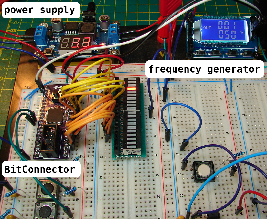

Ich habe für den Entwurf auf einem Steckbrett ein CPLD-Board entworfen,
das eine ausführliche Dokumentation besitzt und unter der CC BY-SA 4.0
steht.
Gerber-Datein zum Platinenätzen liegen vor.
Auszug aus der Doku:
... Der BitConnector ist ein Complex Programmable Logic Device, kurz
CPLDBoard, das für den hardwarebasierten, digitalen Prototypenentwurf
auf einem Steckboard optimiert wurde und zudem gesockelt auf andere
Platinen aufgesetzt werden kann. Das Board ist so entworfen, dass es
einen klassischen DIP Chip mit 2,54mm Rastermaß und 2 * 20 Pins
nachbildet. Konfigurationen, die etwa in einer HDL vorliegen, werden
mittels JTAG übertragen und dauerhaft auf dem CPLD gespeichert.
Mehr Infos gibt es hier: https://github.com/1ux/BitConnector
Die Doku gibt es hier:
https://github.com/1ux/BitConnector/blob/master/Board_Doc_v1_germ.pdf
Vielleicht kann ja jemand etwas mit anfangen.
Beste Grüße,
Michael

Auszug aus [1] Seite 3 Kapitel 4.1  Spannungsversorgnung VCCINT:
„ ... Wie bei traditionellen ICs auch, befindet sich die
Betriebsspannung (VCCINT)des BitConnectors oben rechts in Bezug zu GND
(unten links). ...“
Zu beachten ist, dass es neben der Betriebsspannung VCCINT noch die I/O
Spannung über VCCIO existiert. (siehe Pinübersicht auf github)
Danke für den Hinweis zu [2]. Die dort angegebene Platine beinhaltet
zudem ein FPGA. Preislich gesehen lässt sich der BitConnector wohl auch
in Eigenregie unter 15€ realisieren. (vielleicht sogar unter 10€)
Hinzu kommt, dass der BitConnector noch zwei Reihen links und rechts auf
einem Steckbrett frei lässt (ich habe die Ausmaße von GODIL nicht
überprüft, die Platine scheint mir aber größer zu sein). Dies kann auf 3
Reihen erhöt werden, wenn man long Pin Socket [3] anstatt PinHeader
verlötet. Dann ist aber die Pinbeschriftung nicht mehr lesbar.
Ich habe hier als Größenvergleich ein BS62LV1027 (SRAM) der hat zwar
weniger Pins, nimmt aber von der Breite etwa den selben Platz ein.
Bitte beachten Sie die nur geringe FF Anzahl von CPLDs (hier max 72)
Eine Spezifikationsübersicht gibt es ebenfalls auf [1] Seite 2.
Dies ist freie Hardware, Verbesserungsvorschläge und Wünsche sind gerne
gesehen.
[1]
[2] https://shop.trenz-electronic.de/de/Produkte/OHO-Elektronik/GODIL/
[3]
https://www.aliexpress.com/i/32860348657.html?spm=2114.12057483.0.0.3bfd7227R8PTGO
von Volker U. (Gast)
Das ist nur die halbe (bittere) Wahrheit. Neben der Anzahl ist auch die
Granularität beschränkt d.h. die FF sind nicht so unabhängig voneinander
nutzbar (Taktung, Tristate-Treiber) wie bei einem FPGA. Bei klassischen
CPLDS's sind die FF starr den Pin's zugeordnet, also ungenutztes Pin =
ungenutztes FF.
>Bislang kannte ich nur die GODIL von OHO und anderen, welche aber mehr
>PINs hatten / brauchten.
Die sind  aber mit FPGA's und nicht mit CPLD's bestückt und kennen daher
einige Beschränkungen der CPLD's nicht.

von Michael Krause (Gast)
> Bei klassischen CPLDS's sind die FF starr den Pin's zugeordnet, also
> ungenutztes Pin = ungenutztes FF.
Denkst du, es handelt sich beim XC9500 um einen (nach deiner Definition)
„klassischen CPLD“ ?
Das denke ich nicht, wenn ich mir den Aufbau [1] ansehen.
Hier sind die I/O-Blöcke und die Funktionsblöcke seperat aufgebaut und
über den sog. FastCONNECT II switch verbunden.
[1] https://china.xilinx.com/support/documentation/data_sheets/ds054.pdf
