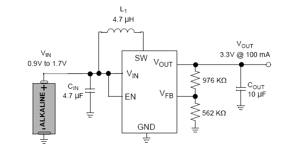

Hallo Gemeinde,
ich würde gerne einen ATMega328P mit 3V aus einem einzigen AA-Akku
versorgen (aus Platzgründen).
3V auch nur deshalb da einige Sensoren diese Spannung benötigen.
Ich bin auf dieses Produkt gestoßen:
https://de.aliexpress.com/item/32802371811.html
Hat jemand Erfahrung damit?
Kann das klappen?
Gibt es etwas besseres?
Das Ganze müsste natürlich noch einigermaßen effizient sein. :-)
Herzlichen Dank
: Verschoben durch Moderator
von Thomas W. (goaty)
Vielleicht mit einem TPS613221ADBVR ?
Müßtest allerdings die Schaltung dann selber machen.

aber sinnvoller scheint mir keine Wandlung sondern eine LiIo Zelle
Beitrag "Re: Li/Ion akku in AA Größe gesucht"
MaWin schrieb im Beitrag #6037001:
> Genau 1 Sekunde lang, dann fangen sie an sich zu entladen und die
> Spannung sinkt im Laufe ihrer vorgesehenen (Kapazität) Lebensdauer bis
> auf 1.8V.
Ist ja auch kein Problem. Die Batterie ist leer, wenn die
Reihenschaltung weniger als 1,8V bringt. Und bis dahin läuft auch ein
heutiger µC. Der mega328 kann "Operating Voltage Range (V) 1.8 to 5.5".
Und eigentlich ist das der richtige Weg, wenn man Schaltungen entwirft,
die aus einzelnen Zellen laufen sollen: keine zusätzlichen Verluste in
irgendwelchen (Schalt)reglern. Denn die Batterieenergie ist eh' schon
teuer genug. Wer eine solche Schaltung nur mit festen 3,3V betreiben
kann, der hat im Grunde nicht ganz zu Ende gedacht...

Noch besser eine LiFePo, hat ca. 3,3V während des gesamten
Entladevorgangs.
Beispiel, benötigt aber eine Schutzschaltung gegen Tiefentladung:
https://www.akkuteile.de/lifepo-akkus/14430/ifr-14430-400mah-3-2v-lifepo4-akku-button-top-ungeschuetzt_100213_2269

ich gestehe habe ich auch überlesen, dann bieten sich µC an die ab 1,8V
arbeiten aber wenn die Spannung am Sensor benötigt werden nur beim
Auslesen! den Wandler nur bei Bedarf einzuschalten!
Ein immer laufender Wandler leert unnötig die Zellen!
Ein immer laufender Wandler kennt kein sleep()

von Dieter (Gast)
Hallo Sven,
schau Dir den ATtiny 43U an. Laeuft mit einer Zelle. Der kann Dir die
Steuerung der Versorgung managen.
Liste bitte die Betriebsspannungsbereiche der Sensoren und deren
Stromverbrauch auf.

von Sebastian S. (amateur)
@Sven
Nicht genügend Informationen!
Hier interessiert vor allem:
Wie genau sollen Deine 3 Volt werden?
Wie Du der obigen Diskussion leicht entnehmen kannst, sind die unüblich.
Die Elektroniker lieben 3,3 V!
Welche Last bzw. Stromstärke brauchst Du?
Das Schlüsselwort zu Deinem Problem lautet Step-Up.
Ist nichts neues und heute gängige Praxis.
Hat aber ein paar Pferdefüße. Vor allem wenn Du z. B. eine Spannung von
ca. 1,5 V auf ca. 3 V erhöhst, halbierst Du die Ladung.
Da es aber damit bei Batterien sowieso schlecht aussieht: Oops.

von Maxim B. (max182)
hier wäre MCP1640 am Platz. sehr sparsam, da ohne Diode.
von Sven Scholz (Gast)
Hallo nochmal,
danke für die vielen Beiträge.
Der MCP1640 sieht sehr vielversprechend aus, genauso wie der
TPS613221ADBVR.
Der MCP1640 benötigt allerdings so merkwürdige, genaue Widerstandswerte
- hoffentlich bekommt man die irgendwo her. :-)
4,7uH Spulen in SMD-Bauweise habe ich bereits bestellt.
Ich hatte 3V genannt, da ich einen DS1820 verbaut habe.
Zudem sind ein BME280, ein BH1750 und ein RFM69HW verlötet.
Eine weitere Riesenfrage ist natürlich, ob jetzt alle Sensoren sowie der
ATMega328P an dem Step-Up-Wandler hängen sollten oder ob ich den
StepUp-Wandler erst über einen GPIO aktiviere sobald ich eine
Temp.-Messung via DS1820 benötige.
Danke und schönen Nachmittag!

von Maxim (Gast)
Das ist nicht notwendig. Wichtig ist nur Verhältnis Vout / Vfb = (Roben
/ Runten) + 1
