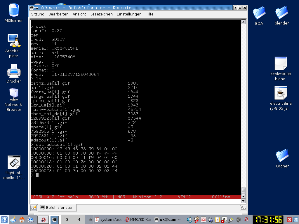

von EDAconsult Udo Kuhn (Gast)
@Roland Riegel,
feine Sache, habe ATmega8L mit Miniversion ohne Probleme zum laufen
gebracht. Jetzt bestehen ja richtige Möglichkeiten durch diese Software.
Besten Dank
Udo
