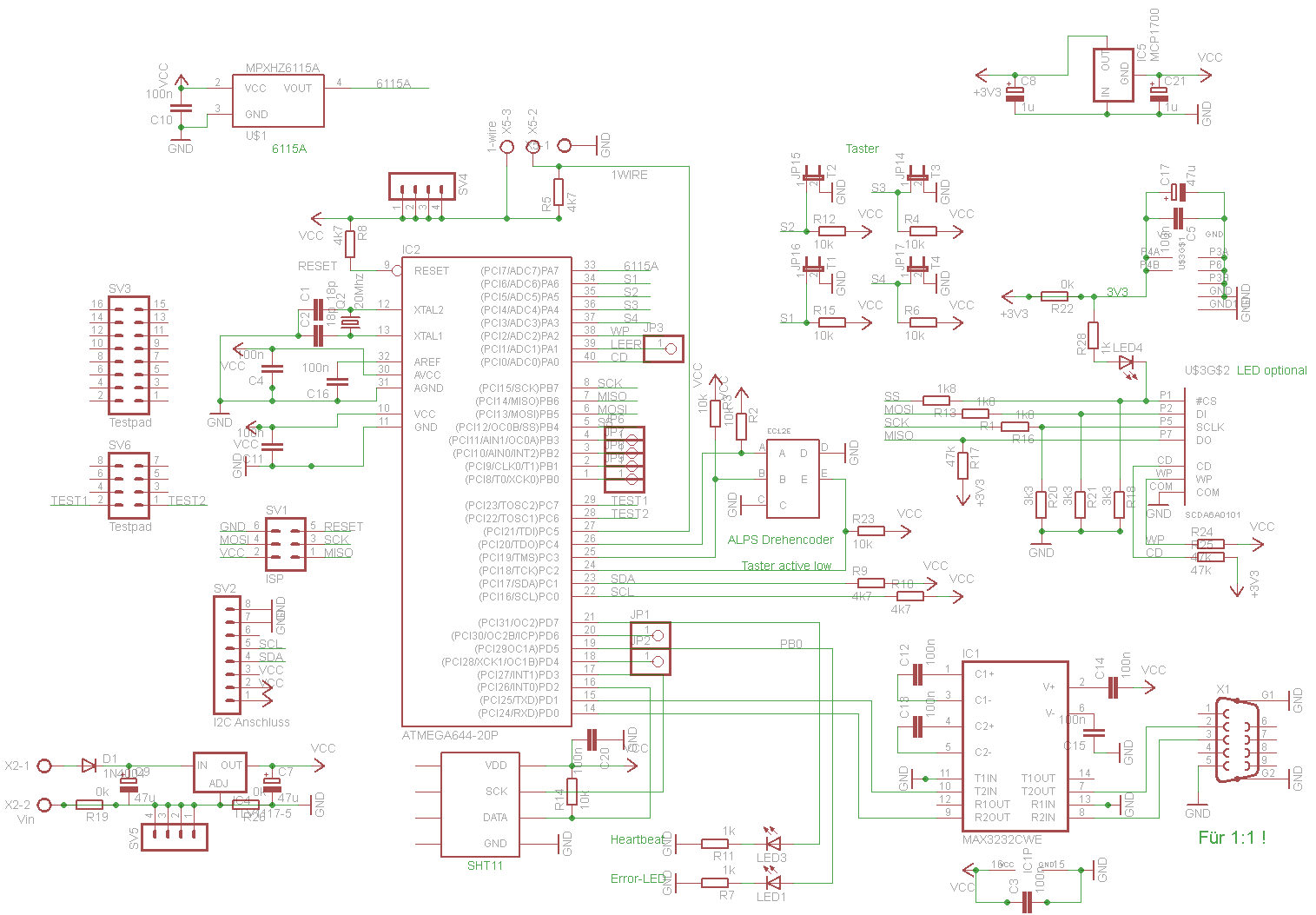

von Pete K. (pete77)
Ich raff es nicht, es wird keine SD-Karte mit beiliegender Schaltung und
der neuen Library von Roland erkannt (Rückgabewert bei CMD_GO_IDLE_STATE
ist 0x1FF).
- ATMega644P läuft mit 8 Mhz intern (sonst 20 Mhz)
- Compiliert mit Os und O1
- 47µF und 100nF direkt hinter dem Kartenslot
- ISP nicht angeschlossen
- LED gegen CS ist nicht bestückt
- Pullup an DO ist 165K (ist das zu groß?)
- WP und CD werden nicht genutzt
- sd_raw_available() fest auf return 1 gesetzt
- sd_raw_locked() fest auf return 0 gesetzt
- SD-Karte wird mit 3.29V (gemessen) versorgt
- Wartezeit bis sd_init ca. 3 Sekunden (I2C-Display wird initialisiert)
Ich habe 4 SD-Karten (16-64MB) probiert, alle funktionieren nicht. Auch
ein Formatieren der Karten in einer Fotokamera hilft nicht.
Bin für jeden Tipp dankbar...

von Roland R. (roland) Benutzerseite
Hallo Pete!
Bist Du die FAQ auf meiner Homepage durchgegangen?
Ansonsten:
- Der MCP1700 könnte mit max. 250mA etwas zu schwach sein.
- An den Ein- und Ausgängen der Spannungsregler jeweils 100nF vorsehen.
- Wie lang sind die 3V3/MISO/MOSI/SS-Leitungen?
- Hast Du ein Oszilloskop, um diese Signale anzuschauen? Interessant
  wäre auch der 3V3-Verlauf während dem Anstecken der Karte.
- Verwendest Du ein ausreichend dimensioniertes Netzteil?
- 16MB-Karten sind mit FAT12 formatiert, die kannst Du mit meinem Code
  nur Raw ansprechen (ohne FAT).
Gruß,
Roland

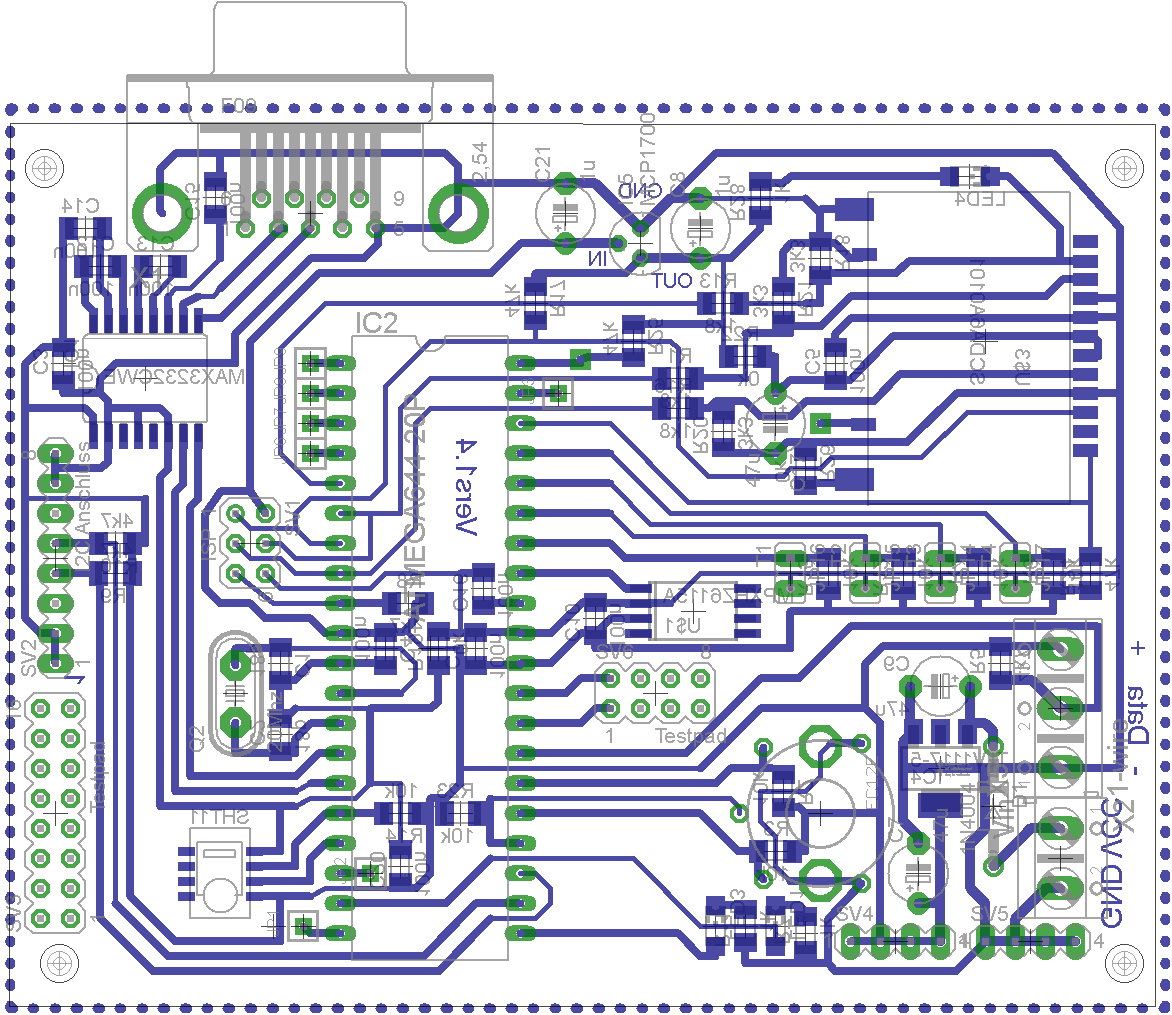

Hallo Roland,
hier ein paar Antworten:
- Die Leitungen sind etwa 6cm lang.
- 3V3 Leitung ist kürzer
- Leider habe ich kein Oszi, ich kann nur per RS232 und Multimeter
"debuggen"
- Das Netzteil schafft 600mA bei 7,8V laut Aufdruck
- Ich habe jeweils eine 16MB, 32MB und 64Mb SD-Karte sowie eine 16Mb
MMC-Karte. Eine 8GB SDHC will ich da erst einmal noch nicht testen :-)
- Mit dem Multimeter kann ich beim Einstecken der Karte auf der 3V3
Leitung keinen Spannungseinbruch erkennen. Ist aber wahrscheinlich auch
zu träge dafür.
Anderen Controller, auch wenn das Flashen per ISP geht? Da werden ja
auch keine anderen Pins benutzt...
Anbei das Layout, Massefläche habe ich ausgeblendet.
A propos Pullup:
Ich weiß dass einige Leute hier empfehlen, einen solchen zu verwenden.
Bisher habe ich diesen bei meinen Schaltungen aber nie verwendet.
Gruß,
Roland

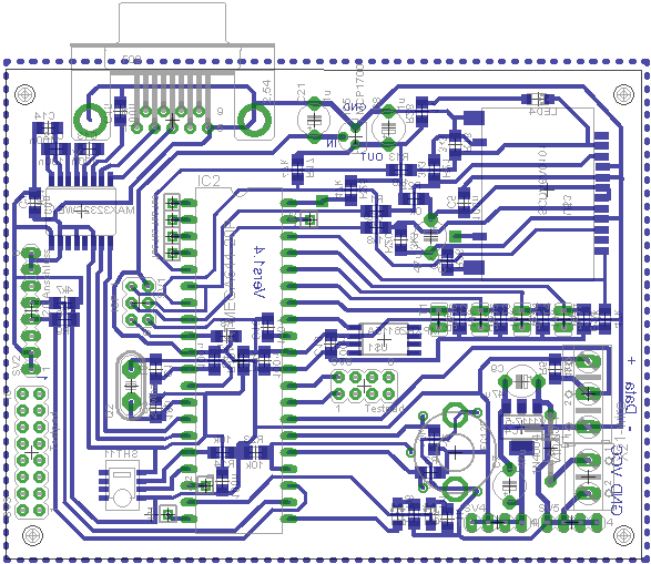

Hier ein größeres Bild vom BRD-File.
Pete K. schrieb:
> Ein anderer Controller bringt die gleichen Ergebnisse.
> Die CS-Leitung hat 1k8 Ohm gemessen vom µC Pin zum Slot. Stimmt soweit.
Hmm, bin da dann auch ein bisschen ratlos.
- Reset wirklich erst nach Abnehmen des ISP-Adapters losgelassen?
- Neues von Deinem Pegeltest? Pegelstände auf SD-Seite?
- sd_raw_config.h nochmal kontrolliert?
- Pullup an MISO mal weglassen?
- Liest der uC tatsächlich anliegende MISO-Werte? Test mit Draht ohne
  Karte? Ähnliche Experimente?
Gruß,
Roland
von Torsten S. (tse)
Weil auf Deiner Schaltung einige Peripherie zu sehen ist: läuft der
sd-reader so wie er ist oder hast schon einige Sachen für Deine Hardware
eingebaut?
Die Peripherie läuft, nur die SD-Karte nicht :-<
Ich habe jetzt die Pullups ausgelötet und nur die SD-Reader Sourcen
benutzt. Leider klappt es immer noch nicht.
Parallel habe ich auf einem Steckbrett und einem SD-Kartenslot auf
Lochraster auch mit Spannungsteiler getestet, dort kann ich eine
SD-Karte erkennen (Disk-Info wird ausgegeben). Insofern ist die Software
ok, da habe ich aber auch wirklich nicht dran gezweifelt :-)
Immerhin habe ich jetzt eine Karte, welche sicher funktioniert.
Aber irgendwo ist noch der Wurm drin....
Dann kann es doch nur noch an der Platine oder den Bauteilen liegen.
Ich hatte z.B. ein Problem mit den Anschlüssen an meinem Kartenhalter.
Wenn man die weiter verfolgte sah alles sehr merkwürdig aus. Habs
einfach durchgeklingelt.
Der Kartenhalter ist gespiegelt (ggrrrmmmppfff), da muss ich wohl erst
einmal eine neue Platine machen.
Vielen Dank für eure Mithilfe!
Danke :)
Bei dieser Gelegenheit könntest Du auch viele unnötige pullups
rauswerfen, z.B. um den Drehencoder und JP14..17. Schalte einfach die
internen des AVR ein denn die Widerstandswerte sind nicht kritisch.
Damit gewinnst Du bestimmt Platz um die 3k3/1k8 Spannungsteiler als
Pegelwandler für die SD-Karte durch etwas anständiges zu ersetzen. Z.B
durch einen 74HC4050B den ich auch erfolgreich verwende. Kostet nur ein
paar Cent.

von Martin J. (bluematrix) Benutzerseite
schaltung ist über einen HCT125 realisiert... siehe Anhang
von Meini (Gast)
Schnell genug dürften die Linedriver ja sein, aber es sind keine
Levelshifter.
Ich kann aus dem Schaltplan nicht erkennen mit welcher Spannung dein
Prozessor arbeitet.
Aber wenn er mit 5 Volt arbeitet und der HTC125 mit 3,3Volt dann gibt
das sicher Probleme.
Wenn dein Prozessor mit 3,3Volt arbeitet brauchst du aber nicht
unbedingt den Linedriver, da die Ausgänge des Prozessor genügend Strom
liefern um die SD Karte anzusteuern.
Dein Schaltbild lässt darauf schliessen, dass dein Prozessor über ein
Kabel an die SDKarteneinheit angeschlossen ist.
Wenn das stimmt, wie lange ist das Kabel? geschirmt, ungeschirmt?
Mit welcher Taktfrequenz arbeitet der Bus?
von Meini (Gast)
Ach ja könnten sich die beiden SD Karten, die ja gemeinsam am Bus hängen
gegenseitig beeinflussen?
Soweit ich erkennen kann gibt es nur ein CS für beide SD Slots.
Prozessor arbeitet mit 5V
Das Flachbandkabel ist ungeschirmt und 8cm lang.
Es sind nicht mehrere Karten gleichzeitig am Bus.
Ich habe mir nur eine universal Platine gebaut, je nachdem welches SD
Karten modul ich grad günstig zu kaufen bekomme.
Ich kann mir nicht vorstellen, dass es an der Kommunikation liegt.
Ich habe 3 Karten, bei allen funktioniert die Kommunikation "oft".
Ich habe mit Karte 1 zwei Tage lang problemlos bei vollem Speed
getestet. Plötzlich geht es nicht mehr, ich kann nur noch die SD Karten
Information auslesen, das Datenverzeichniss ausgeben, aber ich kann kein
File mehr anlegen oder in kein File schreiben.
Nehme ich jetzt Karte 2 klappt alles wieder.
Wenn ich Karte 1 mit meinem Computer oder meinem Fotoapperat teste geht
alles. Formatieren oder medium reparieren nützt nichts. Ich kann einfach
nicht mehr auf die Karte schreiben.
Jedoch nach ein paar tagen pause geht die Karte wieder problemlos für
die nächsten 40 Tests.
Woran kann das liegen, ich mache doch nichts besonderes in meinem
Code!?!?!?
files öffnen geht auch... nur schreiben geht nicht.
Das geht doch gar nicht. wie kann ich nicht schreiben können wenn alles
andere funktioniert?
von Meini (Gast)
Also wenn der Prozessor mit 5V arbeitet, hast du ein Problem.
Die SD KArten geben 3,3Volt aus und der Prozessor kann unter umständen
nicht erkennen was logisch 1 oder 0 ist.(oder umgekehrt)
Ich sag dir was: Ich hatte ein ähnliches Problem. Ich hatte die
Anpassung über widerstände an die SD Karten gemacht.
Alles lief einwandfrei. Nur nach mehreren Stunden schreiben auf die SD
Karten hatte ich plötzlich das Problem, dass die Karte nicht mehr
akzeptiert wurde.(Schreibfehler) Die Karte konnte am PC auch nicht
gelesen oder formatiert werden. Sie war einfach defekt.
Eine andere Karte ging einwandfrei.
Der Grund lag in der mangelhaften Übertragung der Signale zur Karte.
Bei niedriger Übertragungsrate trat das Problem  nicht auf, nur bei
höherer.
Dein Problem liegt meiner Meinung an der Spannungsanpassung von Karte zu

könnt ihr mal über das Layout drüber schauen?
findet ihr Fehler?
einige machen an die Kommunikationsleitungen auf der Seite der SD Karte
noch 3,3V pull up Widerstände, ander wieder nicht... was meint ihr?
Wie muss ich den Three-State Anschluss belegen?
Danke Martin
von Meini (Gast)
Ich hab so eine Pegelanpassung noch nie selbst aufgebaut, bzw benötigt.
Aber soweit ich erkennen kann sind bidirektionale Shifter so aufgebaut,
dass sie nur wenig Strom am Ausgang liefern, und daher von einem µC
Ausgang überschrieben werden können.
Das bedeutet aber auch, dass bei Batterieanwendungen ein erhöhter
Stromverbrauch vorhanden ist.
Es gibt aber Level Shifter in dem ein und Ausgänge vorhanden sind, die
halt nur als Ein bzw Ausgang verwendet werden können.
