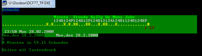

Hallo, unter TP7 in der Linux-DosBox läuft es. Es läßt aber nur den Bildschirm blinken, von wegen CRT als DCF77-.Sender missbrauchen. Ich hoffe die ganzen Paritäten richtig hinbekommen zu haben. Das Verfahren ist einfach. Einmal in der Minute wird ein AusgabeString umgemodelt und dann jedes Zeichen Null/Eins entsprechend ausgegeben. 1-> 100ms hell 900 ms dunkel, 0-> 200ms hell und 800 ms dunkel. Hell entspricht also der Absenkung der Sendeleistung zu Beginn jeder Sekunde, ausser der 59.ten

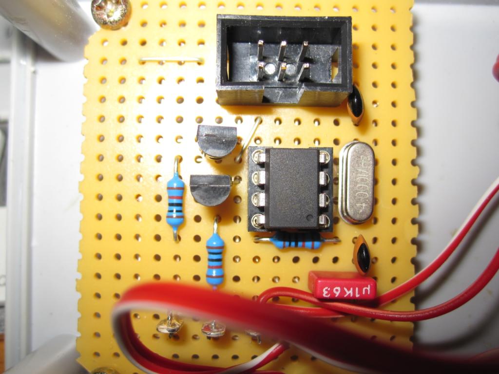

Hallo Leute, das ich habe auch noch in petto http://www.dcf77logs.de/Software.aspx?id=000002 Ich arbeite seit geraumer Zeit an einem Nachfolger, welches etwas zuverlässiger ist, aber leider ist es Zeitlich immer mehr von wichtigeren Dingen verdrängt worden. Ebenso habe ich auch einen Generator und Signalerzeuger (77Khz) zum Einkoppeln in den Antenneneingang handelsüblicher Uhren erstellt. (AVRStudio Projekte) Der Generator besteht aus einem ATTiny 25, und kann bis zu 16 Minuten Speichern. Die werden nacheinander "abgespielt". Programmieren lässt sich das teil über eine Serielle Datenleitung (Takt und Daten) Ich habe das mal Implementiert, weil ich den AVR-Programmer damals nur geliehen hatte, mtitlerweile habe ich einen Eigenen, darum programmiere ich das EEprom meist nur noch über AVR-Studio. Der Signalerzeuger ist ebenfalls ein ATTiny25 musste aber einen 18.4MHz Quarz von einem alten Mainboard benutzen, weil ich den Internen Takt nicht hoch genug treiben konnte, für die Signalerzeugung. Dann geht das Signal über einen Bandpass sodass ich nen halbwegs sauberen Sinus am Ausgang habe. Anbei ein paar Fotos (Im nächsten Post, irgndwie will das beim bearbeiten nicht) Falls Interesse besteht suche ich diese gerne heraus.

Hallo, mein Programm oben hat so seine Macken. dayofweek war falsch, weil ich KalTagE (= Einerstellen von KalTag) statt KalTag übergeben habe. Bei der Ausgabe der Parität der Minute habe ich 4 statt 1 BIT ausgeben lasssen, sodass die Stunden verschwanden., das sah ich beim Test von 23:59 auf 00:00 nicht... Anbei eine neue Version die an der serieller Schnittstelle 1 DTR/RTS invertiert, sogar mit FreeDos auf einer SD-Card und TP7 getestet und tatsächlich, es tut sich was. Dummerweise sind die delay Routinen sehr ungenau beziehungsweise steckt ein Faktor 2 drin( bei DOSbox unter WIN7 auch). Mit {$DEFINE Echtzeitausgabe} kann man die zeitliche Ausgabe testen, sonst { $DEFINE Echtzeitausgabe} ist es nur ein Geschwindigkeitstest der Ausgabeaufbereitung. Mit {$DEFINE HatPortZugriff} oder { $DEFINE HatPortZugriff} regelt man den Zugriff auf die serielle Schnittstelle. sonst moppert Win7 /Linux mein Notebook ohne Schnittstelle. EDIT: Nur in der DOSBox waren die Zeiten so ungenau. Linux/Win7/Feedos kamen nach einer Minute auf 59,95 s..60,09 Sekunden.
