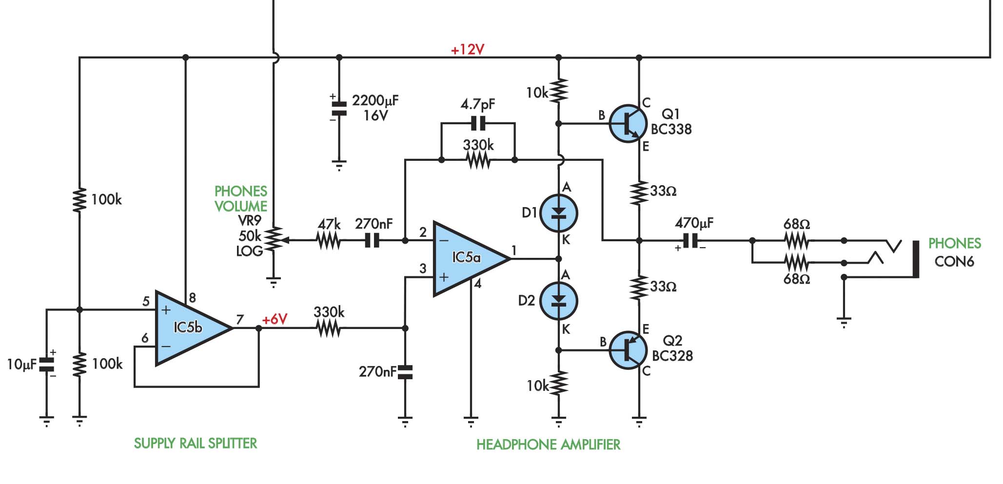

von Alex R. (ritter)

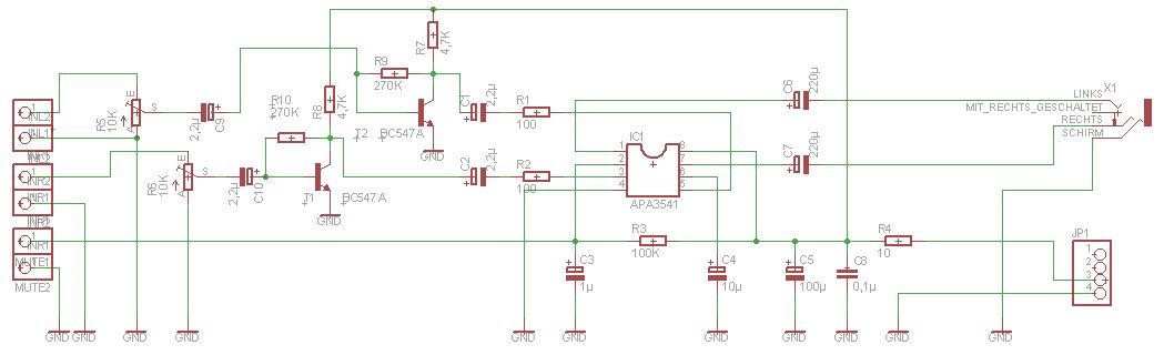

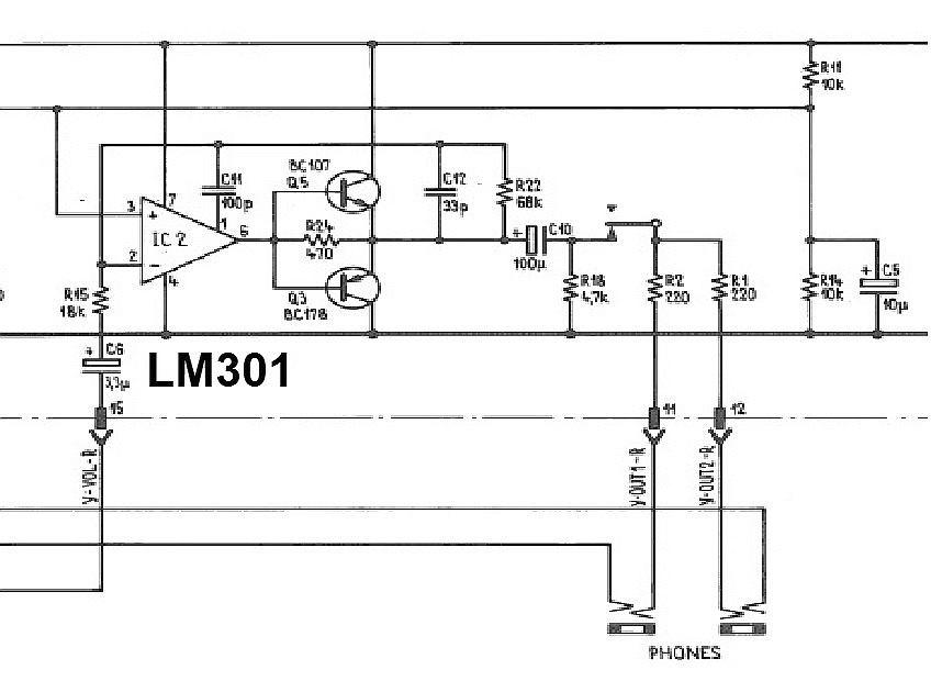

ich habe diesen Kopfhörer Verstärker gebastelt(Bild), er funktioniert
auch, man kann ihn benutzen, aber er klingt leider nicht ganz so gut,
etwa so, als würden leicht die Höhen fehlen und als wenn es leicht
verzerrt.
Ich habe daraufhin mal die Spannung am Ausgang gemessen und dabei
gemerkt, das die Spannung auf ein drittel zusammenbricht, wenn man den
Kopfhörer ansteckt (einen 1kHz Testton als Signalquelle und dann
Leerlaufspannung und danach Spannung mit Kopfhörer gemessen).Das ist
doch zuviel Spannungsabfall, oder ?
Den gleichen test hab ich mit einem kleinen herkömmlichen mp3-player
gemacht, bei dem bleibt die Spannung (fast) gleich, also mit oder ohne
kopfhörer dran,  wie eigentlich auch erwartet.
Dann hab ich noch die Impedanz des Kophörerausgangs bestimmt (mit
Widerstand und so ner Internet Anleitung) und komm etwa auf 70 Ohm, kann
das sein ?
Wieso bricht die Spannung so heftig zusammen, ist das ein
Impedanzproblem ?
wenn ja, wie könnte ich die Ausgangsimpedanz in der Schaltung verändern
oder ein ganz anderes Problem ?
grüsse
Joachim

von tesari (Gast)
Da der Ausgangswiderstand 68 Ohm beträgt und dein Kopfhörer
wahrscheinlich eine Last von 32 Ohm darstellt, kommst du auf 1/3 der
Leerlaufspannung.
Der Kopfhörerverstärker deines MP3-Players besitzt keine
Ausgangswiderstände (2  x 68 Ohm) .
> das sein ?
Ja, jeder Ausgang hat einen Ausgangswiderstand von 68 Ohm.
von Uwe M. (uwe_mettmann)
Hallo Joachim,
die Schaltung ist schon etwas eigenartig. Egal, der hohe Innenwiderstand
ergibt sich durch die 68 Ohm an der Kopfhörerbuchse. Überbrücke die und
die Ausgangsspannung wird mit Kopfhörer nicht mehr einbrechen.
Weiterhin sind die 270 nF am negativen Eingang von dem OP zu klein
gewählt. Ein Wert von 4,7 µF ist besser.
Uwe

von MaWin (Gast)
Weil am Ausgang ein 68 Ohm Widerszand ist.
Das ist nicht schlecht, denn hochohmige Kopfhörer (600 Ohm) bekommen
damit mehr Spannung als niederohmige (32 Ohm) und selbst 8 Ohm bewirken
keinen Überstrom in den Transistoren (6V/(33+68)Ohm)=60mA.
Deine fehlenden Höhen und Verzerrungrn kommen woanders her. Wie hoch ist
denn der Ruhestrom der Ausgangsstufe, also Spannungsabfall über den 33
Ohm messen. Ich denke fast 0.
Wie weit steuerst du denn aus. Ich denke, der Verstärker schafft nicht
mehr als 1Vrms bevor er ins clipping gerät. Du kannst die
Betriebsspannung bis auf 24V erhöhen wenn der 2200uF Elko zu 25V oder
35V wird. Dann wird der Aussteuerbereich deutlich grösser, der
Ausgangstransistor aber auch heisser.

Die Ausgangswiderstände sind auch ein Kurzschlussschutz; beim Stecken
der Klinkenstecker kann das schon mal vorkommen.

von ArnoR (Gast)
Das liegt u.a. an der falschen Dimensionierung der 10k-Widerstände. Die
liefern nämlich den Basisstrom für die Endstufe, nicht der OPV. Dazu
kommen dann noch die 33R-Emitterwiderstände und die
68R-Reihenwiderstände.
Außerdem ist der Railsplitter Schwachsinn. Der Spannungsteiler an seinem
Eingang hat 50k Innenwiderstand, dann folgt ein Spannungsfolger und die
Last hängt über 330K dran. Besser und einfacher schließt man den Pin 3
an den 100k-Teiler an und lässt den Spannungsfolger weg.

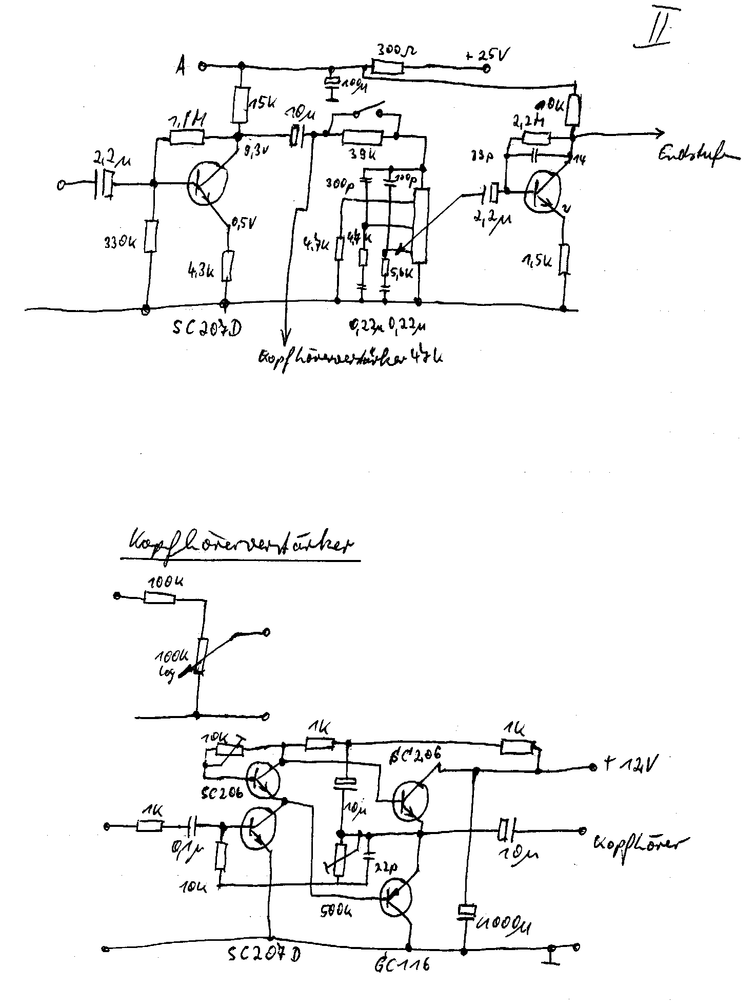

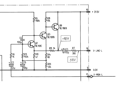

von Karl B. (gustav)
Standard. Sogar in industriellen Schaltungen zu finden, bevor es
LM386 gab.
Andreas S. schrieb:
> Verrate bloß nicht den Typ des verwendeten OPs
741 oder TL082
siehe Bild.
OK. Für die Computerstimme der sprechenden Uhr ganz gut geeignet.
Je metallischer es klingt, desto gimmikmäßiger. Das ist sogar gewollt.
Bei HiFi-Kopfhörerverstärkern ist das Ganze wohl eher ein schlechter
Scherz.
ciao
gustav
Warum? Das ist eigentlich der Klassiker eines OpAmps mit mehr
Ausgangsstrom und Kompensation der BE Strecken durch die Dioden.
Wenn mans so gut wie möglich machen will, muss man die Dioden auf die BE
Strecken der Transistoren selektieren.
Eine Klangregelung fehlt halt.
> Scherz.
OK,
bei bestimmten Tonbandgeräten findet man das als Monitor-Verstärker.
Für Kopfhörer.
ciao
gustav
Matthias S. schrieb:
> Warum?
Z.B. wird die halbe Betriebsspannung über die beiden 100 kOhm
Widerstände erzeugt. Um eine geringere Impedanz zu erzeugen, ist IC5b
nachgeschaltet. Das wird aber wieder kaputt gemacht, indem dann 330 kOhm
in Reihe geschaltet sind.
Uwe

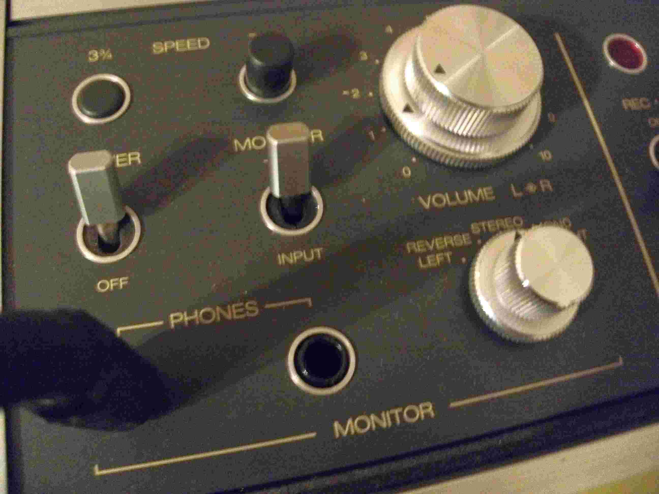

von HildeK (Gast)
> Für Kopfhörer.
Exakt. Ist so in der Revox B77 drin (dein Plan ist auch von dort).
Nur den R24 würde ich etwas kleiner wählen.
Vielen Dank für die Antworten,
Andreas S. schrieb:
> Verrate bloß nicht den Typ des verwendeten OPs und des Kopfhörers.
sorry, hatte vergessen mitanzugeben, der OP ist ein LM358 und die Dioden
sind 1n4148.
> Leerlaufspannung.
hab grad den Kopfhörer mit Multimeter den widerstand gemessen, hat 33.8
Ohm (Darf man das so messen?)
Dieter schrieb:
> Gehoerrichtige Lautstearkeregelung, dh Potis mit Mittenanzapfung, dort
> waere erklaert warum  der Klang so ist wiw er ist.
was bedeutet Gehörrichtig ?
minifloat schrieb:
> Troll?
> mfg mf
ganz sicher nicht :-)
hatte ich auch vergessen zu erwähnen, den 2200uF Elko hab ich
weggelassen, da ich die Betriebsspannung aus einem 3s lipo direkt
verwende
war das ein Fehler?

OPA ist LM358, Dioden 1n4148, ja der Kopfhörer ist nicht der
hochwertigste, allerdings habe ich auch mit nem Studio Kopfhörer
getestet (Beyerdynamic mit 250 Ohm), dort verhält es sich aber ähnlich,
allerdings hat dieser weniger Spannungsabfall.
Dieter schrieb:
> Das brauchst Du zusaetzlich zu den anderen Massnahmen der
> Forumskollegen.
ah ok, danke für den HInweis, allerdings muss dieser Kopfhörer
Verstärker nicht unbedingt High End sein, aber die offensichtlichen
(leichten) Verzerrungen stören schon etwas.
Was meinst du mit selektieren, hätte noch 98 weitere dioden :-), kann
man da mit Multimeter was ausmessen und dann andere nehmen? Wenn ja, was
genau bewirkt das dann?
Uwe M. schrieb:
> Es sind ja noch die Emitterwiderstände von 33 Ohm vorhanden, die als
> Kurzschlussschutz ausreichend sind.
Was würde bei nem Kurzschluss passieren, gehen dabei Bauteile kaputt ?
Vielan Dank für die Antworten, ich werd gleich mal die 68 Ohm
Widerstände überbrücken und dann gleich berichten.
Alex R. schrieb:
Die 33 Ohm Emitterwiderstände reichen aus, um die Bauteile zu schützen.
Uwe
Die Durchflussspannung der BE Diode sollte genauso gross sein wie die
der 1N4148. Das kann man mit den meisten Multimetern im Diodentest Modus
messen können.
Also BC338 mit der oberen Diode paaren und den BC328 mit der unteren.
Über einem der 33 Ohm Widerstände kann man dann auch mal den Ruhestrom
messen. Je höher, desto weniger (Übernahme-)Verzerrungen. Damit steigt
dann aber auch der Stromverbrauch.
von ArnoR (Gast)
Alex R. schrieb:
> OPA ist LM358
Das ist der ungeeignetste OPV für die Anwendung. Der macht extreme
Übernahmeverzerrungen (Totbereich 3Ube) und kann die durch seine kleine
Bandbreite auch nicht wegregeln. Der LM358 ist für die Verzerrungen
verantwortlich.
von ArnoR (Gast)
Die begrenzende Wirkung der 10k-Widerstände ist stärker.
ok, hab grad probiert und gemessen ohne die 68 Ohm Widerstände und jetzt
bricht die Spannung (fast) nicht mehr zusammen! :-) Vielen Dank für
diesen Tip.
Allerdings die Verzerrungen sind immer noch da :-(
diese klingen auch irgendwie "seltsam". Ich versuch mal es zu
beschreiben:
Es wird nicht das komplette Signal verzerrt (wie z.B. bei ner
klassischen Übersteuerung oder nem Gitarrenverstärker-Verzerrer),
sondern es klingt so als wäre zum sauberen und lauten Hauptsignal eine
"verzerrte Variante davon" leise hinzugemischt. Ich spiel mit der
Gitarre z.B. einen Ton an, dann klingt dieser Ton recht laut, aber wenn
man genau hinhört, dann ist ein verzerrtes Signal noch mit dabei, wenn
der Ton dann abklingt und leiser wird, dann verschwindet der verzerrte
Anteil beinahe abrupt, aber zeitlich deutlich bevor das Hauptsignal
abgeklungen ist.
Was könnte das sein ?
ArnoR schrieb:
> Alex R. schrieb:
>> OPA ist LM358
> verantwortlich.
würde das den oben beschriebenen Verzerrungen entsprechen ? Welcher OPA
wäre besser, kann man den einfach so austauschen ?
> messen können.
ich hab grad geschaut, mein Multimeter misst beim Dioden Modus eine
Spannung, ca. 0,576V. Wie müsste ich genau vorgehen wenn ich die
Bauteile angleichen wollte, muss ich den Transistor dann auch im Dioden
Modus messen ?
grüsse
joachim
von MaWin (Gast)
Das ist hoffentlich eine Bastlermurks Schaltung und nicht aus dem
professionellen Lager. LM358 ist kein Audio-OpAmp, der hat ja selbst
schon mehr übernahmeverzerrungen als der ganze Rest.
Alex R. schrieb:
> werd gleich mal die 68 Ohm Widerstände überbrücken und dann gleich
> berichten
Die sind aber nicht schuld, auch wenn du schon im ersten Beitrag die
Schuld auf die Dinger schieben wolltest. Offenbar hörst du übrhaupt
nicht auf die Beiträge hier.
von HildeK (Gast)
MaWin schrieb:
>> berichten
> Die sind aber nicht schuld, ...
An dem geringen Pegel schon.
An den Verzerrungen sicher nicht.
von Ach Du grüne Neune (Gast)
Ich habe auch schon mal versucht eine OP Verstärkerschaltung für Audio
zu bauen. Ich hatte die gleichen Verzerrungen wie du sie beschrieben
hast, obwohl ich zwei 4R7 Emitterwiderstände eingebaut hatte. Selbst ein
NE5532 brachte keine Besserung.
> Modus messen ?
Ja, müsstest du, und zwar die Basis-Emitterdiode. Aber bitte erstmal den
völlig ungeeigneten Opamp ziehen wie o.a. und einen passenderen
einstecken. Übernahmeverzerrungen hört man am besten mit einem sehr
leisen Signal. Wenn das nicht passiert, kannst du dir erstmal die Mühe
des Ausmessens sparen.
Wenn also jemand eine funktionsfähige Schaltung mit OPV und einfacher
Gegentaktendstufe kennt, so wie der TO sie gezeigt hat, wäre ich auch
daran interessiert :)
von HildeK (Gast)
Siehe dort - mit Schaltbild:
> Für Kopfhörer.

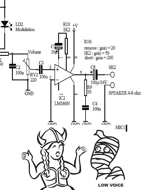

von Harald W. (wilhelms)
> verzerrt.
Da nimmt man am besten den LM386 in der Beschaltung laut Datenblatt.
Dieses IC wird teilweise sogar in recht teueren Industrie-Kopfhörer-
Verstärker benutzt
>> Verstärker benutzt
> Uff, hoffentlich des vorigen Jahrhunderts, ach, Jahrtausends.
Nun, den LM386 bekommt man praktisch an jeder Ecke, und
er hat für die meisten Menschen unhörbare, ausreichend
geringe Verzerrungen. Wenn man natürlich 500EUR-Kopfhörer
hat, würde ich auch eines der besseren ICs nehmen.

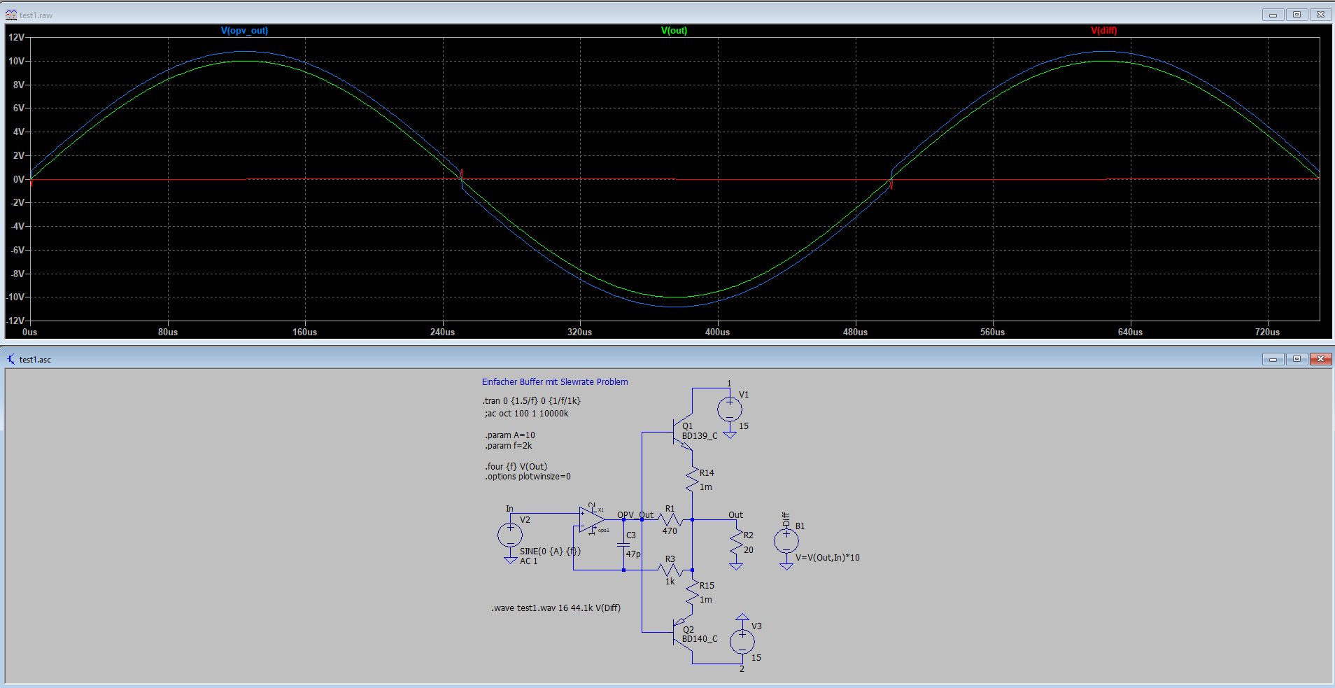

Da würde ich den “Lehman“  nachbauen.
Nicht viel mehr Bauteile und super Klang.
Google-Stichwort:
“lehmann headphone amplifier schematic“

Dies ist eine sehr treffende Beschreibung von Übernahmeverzerrungen.
Schmeiß den LM358 weg!
von Thomas B. (thombde)
Hier noch ein Link.
Leider in Russisch, aber egal.
Aber mit PCB.
https://habr.com/en/post/152659/
PS;

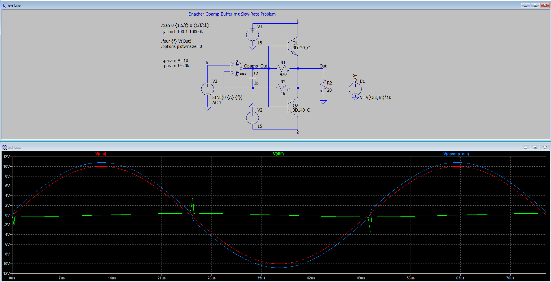

Der Thread hier ist auch interessant.
Da hat sich jemand die Mühe gemach und das simuliert.
Beitrag "Elektor Prelude als Kopfhörerverstärker?"
von Peter D. (peda)
Karl B. schrieb:
> OK,
> Für Kopfhörer.
Die Schaltung ist einfach und gut.
Bei kleinen Lautstärken hat man keine Übernahmeverzerrungen, da nur der
OPV über R24 arbeitet. Erst bei großen Lautstärken leiten auch die
Transistoren. Und dann werden die Übernahmeverzerrungen verdeckt, d.h.
das Gehirn nimmt sie nicht mehr wahr.

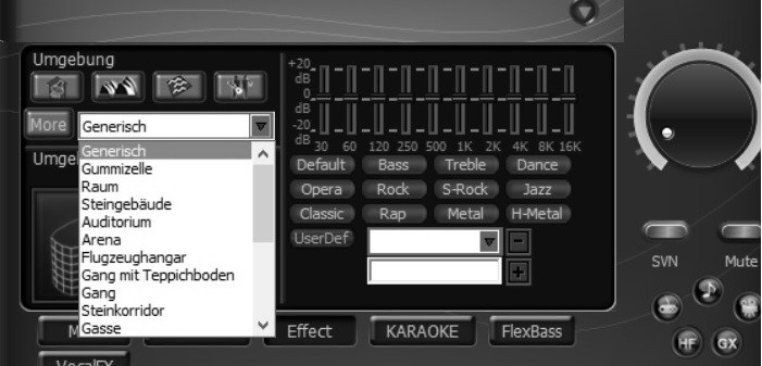

von Dieter (Gast)
Peter D. schrieb:
> gehörrichtige Laustärkesteller
Sind in den digitalen Chips bereits integriert, bzw. gehen davon aus,
dass dies die Signalquelle schon habe, fuer die zum Beispiel am PC die
Lautstaerke eingestelkt wird.
> dass dies die Signalquelle schon haben
Gummizelle find ich gut. LOL.
ciao

und dabei besser und auch genauso kompakt zu bauen ist ? wäre zu
überlegen, wenn der Klang verbessert werden würde und man dabei auch
noch platz sparen könnte.
grüsse und vielen Dank für die interessanten Antworten!
grüsse
Joachim
von Peter D. (peda)

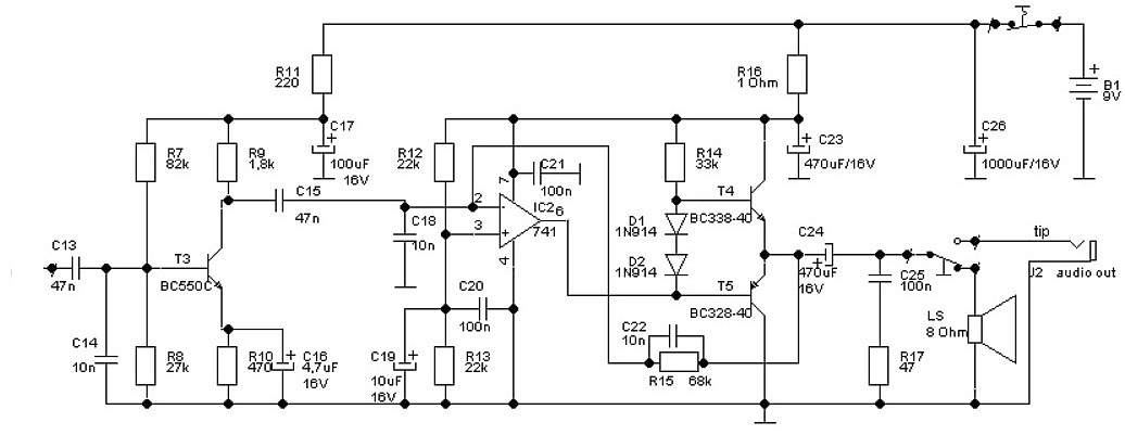

Alex R. schrieb:
> ok, dann werd ich den LM358 ausbauen und was anderes nehmen, ich hätte
Die ganze Schaktung ist Mist, nimm die von Karl B.
Beitrag "Re: Problem mit Kopfhörerverstärker Schaltung"
von MaWin (Gast)
Alex R. schrieb:
> ich hätte einen LM833 grade da, geht der auch
Deutlich besser, aber bei der niedrigen Betriebsspannung wäre ein R2R
OpAmp noch besser, TLC2272 oder gleich ein TS922 und den Kopfhöhrer
direkt dran.
> direkt dran.
was meinst du mit kopfhörer direkt dran, heisst bauteile sparen ? wie
würde die schaltung dann mit einem TS922 aussehen?
MaWin schrieb:
> Kommt auf den Kopfhörer drauf an. Kleine 8 oder 32 Ohm Kopfhörer kann
> man aus 5V versorgen, da kommt es auf die output noise an damit man kein
> Rauschen hört.
> Grosse 600 (AKG) oder 2000 (Sennheiser) Ohm Kopfhörer kommen über einen
> Vorwiderstand an den Ausgang einer richtigen Endstufe.
> LM324, 358 und 386 sind jedenfalls so wie uA741 nicht zu empfehlen.
> Supergute LME müssen es i.A. aber auch nicht sein.
also es soll eig nur ein einziger kopfhörer dran und der hat 16 Ohm. Die
Schaltung kann gerne darauf optimiert sein. Wichtig wär das die Audio
Qualität so hoch wie möglich ist (also Rauschen und Verzerrungen) und
das die Bauteile nicht soviel PLatz brauchen. Gibt es da evtl vielleicht
eine "Beinahe-Ein-Chip" Lösung?
grüsse
Joachim
Hast Du nur die einfachen 12V zur Verfügung, oder kannst Du da noch mehr
rausholen?
Dual wäre besser, selbst wenn es  nur +-6V sind.
Virtuelle Masse wäre eine Option.
PS:
Sorry, muss noch mal nachhaken
Die  BC338/328  kriegt man auch nicht richtig gekühlt,
Glaube nicht dass das ganze Kurzschlussfest ist.
Bei dem Plastikgehäuse bekommt man die Wärme einfach nicht raus.
Wenn man den BD139/BD140 nimmt (gekühlt) könnte man die
Emitterwiderstände verkleinern, oder auch ganz weglassen.
Zugunsten niederohmiger Kopfhörer.
Allerdings muss noch ein Treiber dahinter, BC557/547
Mit der Betriebsspannung kann man dann dual bis auf unter +-5V gehen.
Als OP ginge der TLC271, oder ähnlich.
Mus halt der TO selber entscheiden.
Falls es doch der LM386 Saurier wird - der passt da nicht rein wg.
völlig anderer Pinbelegung. Der LM358 hat das Standardpinout für
Zweifach-OpAmps, aber der LM386 nicht.
hab grad den LM833 eingesteckt und probiert, und die Verzerrungen sind
weg! :-). Ich bild mir zwar irgendwie noch ein, das ich noch ganz leicht
was höre, aber das kann auch Einbildung sein. Wenn überhaupt, dann sind
die Verzerrungen jetzt komplett vom Hauptsignal überlagert.
Nochmals vielen Dank an alle für die Tips, ich hätte nie den OPA
verdächtigt ...
Allerdings wäre ich an einer besseren Lösung interessiert, wenn man
dabei mit weniger Bauteilen eine noch bessere Qualität bekommen könnte,
wär super wenn der Kopfhörer Verstärker weniger Platz bräuchte, vor
allem der 470uF Kondensator alleine ist schon ziemlich gross.

von Udo K. (Gast)
Peter D. schrieb:
> Karl B. schrieb:
>> OK,
>> Für Kopfhörer.
Das mag ja sein, aber die Verzerrungen sind ab 0.6 Volt erstaunlich
hoch.
Besser, man gönnt sich einen definierten Ruhestrom in den
Ausgangstransistoren,
oder nimmt gleich einen der modernen Opamps, die dafür gebaut sind.
Full ack.
Aber noch DIL 8 polig.
Habe mal die Schaltung angehängt.
Die "Macke" ist die Neigung zur Instabilität bei zu hoch gewählter
Verstärkung. Dann gibt es noch Varianten bezüglich Versorgungsspannung
und Leistung. Der N1 ist wohl der verbreitetste.
Der ist aber gegenüber dem 741 deutlich lauter, das merkt man gleich.
Auch an 9V Batterie.
Man kann den auch mit symmetrischen NF-Quellen ansteuern.
In der Schaltung war das ursprünglich so angedacht. Man kann den einen
Eingang also auch direkt mit GND verbinden.

von MaWin (Gast)
Bitte vergiss den Scheiss.
Was können die Fragenden hier dafür, dass dein Kopf im vorherigen
Jahrhundert feststeckt und du seit dem nichts dazugelernt hast.
Der LM386 ist mies. Punkt.
https://bwir.de/miniverstaerker-mit-dem-lm386/
Datum 17. Februar 2015
also soo alt und obsolet ist der noch nicht.
Und für DSP-Schaltungen zur Vermeidung des Auskoppelns der
Taktfrequenzen mit symmetrischen Ausgängen geradezu prädestiniert.
Kann den Link noch nachliefern.
Übrigens, das Schaltungsbeispiel diente nur zur Vervollständigung und

von IchSagsJa (Gast)
michael_ schrieb:
>> Rauschen hört.
> Solche kann man aus alten CD-Laufwerken aus der Platine raussägen.
So isses. Ich habe mir einen solchen 8-Beiner namens APA3541 aus einem
alten CD-Laufwerk ausgelötet. 2 weitere Laufwerke anderen Fabrikates
hatten ebenfalls diesen Chip drin. Dient bei mir, mit 5 Volt betrieben,
als
Zusatz zum SAT-Receiver, um in Ruhe Musik zu hören.
Schaltplan anbei. Platine gibt's hier nicht dazu, weil ich in Anbetracht
der Idiotendichte hier nicht gewillt bin, mit solchen Leuten zu
streiten.
Der Beitrag ist ohnehin gleich wieder weg, weil ich hier gemobbt werde.
Daher: So wenig wie möglich schreiben.

von Ralph S. (jjflash)
> streiten.
na ja... wenn du eine spannungsgegengekoppelte Emitterstufe als
Eingangsstufe verwendest (und das ganze noch mit 10 kOhm Eingangsteiler
gepaart hast), wundert mich ein "Mobbing" nicht wirklich.
Egal wie gut dein Verstärker IC ist... die Eingangsstufe versaut es.

von michael_ (Gast)
Was gefällt dir daran nicht?
Und am 10KOhm Eingangsteiler?
Das ist eine langjährige Standardschaltung.

von Dieter (Gast)
So schlecht ist die Eingangsstufe nicht, wenn das Eingangsignal nicht zu
groß ist. Für 50mV lag der Klirr bei bis zu 0,1% bei 150mV bei 0,3%. Und
liegt damit nicht höher als das IC dahinter.
von Dieter (Gast)
von Dieter (Gast)
michael_ schrieb:
> Hast du den mal praktisch für Kopfhörer aufgebaut?
Klar, bei dem Preis habe ich mir irgendwann mal 10 Stück mitbestellt. Da
rauscht nix laut, weder als Lautsprecherverstärker in Brücke noch in
Stereo für Kopfhörer. Das nimmt sich nichts im Vergleich zum LM386, hat
aber deutlich geringeren Bauteilebedarf.
Man sollte die Verstärkung passend zur Anwendung wählen, aber das gilt
für alle Chips.
MaWin schrieb:
> Harald W. schrieb:
>> ...und warum wird der leicht erhältliche, billige LM386 mit
>> 0,2% Klirr hier so runtergemacht?
> Weil im Datenblatt nichtmal die ouput noise angegeben wird, und das aus
> gutem Grund, es sind satte 144uVrms, und das hört man wenn man mit dem
> Ohr am Lautsprecher klebt, und das ist nunmal das Prinzip vom Kopfhörer.
> Dazu kommt die miese PSSR von nur 50dB, man hört also das Brummen der
> Versorgungsspannung, und 0.2% klirr sind es nur bei 1W Leistung, bei 1mW
> sinds eher 0.5%.
Was habe ich oben geschrieben?

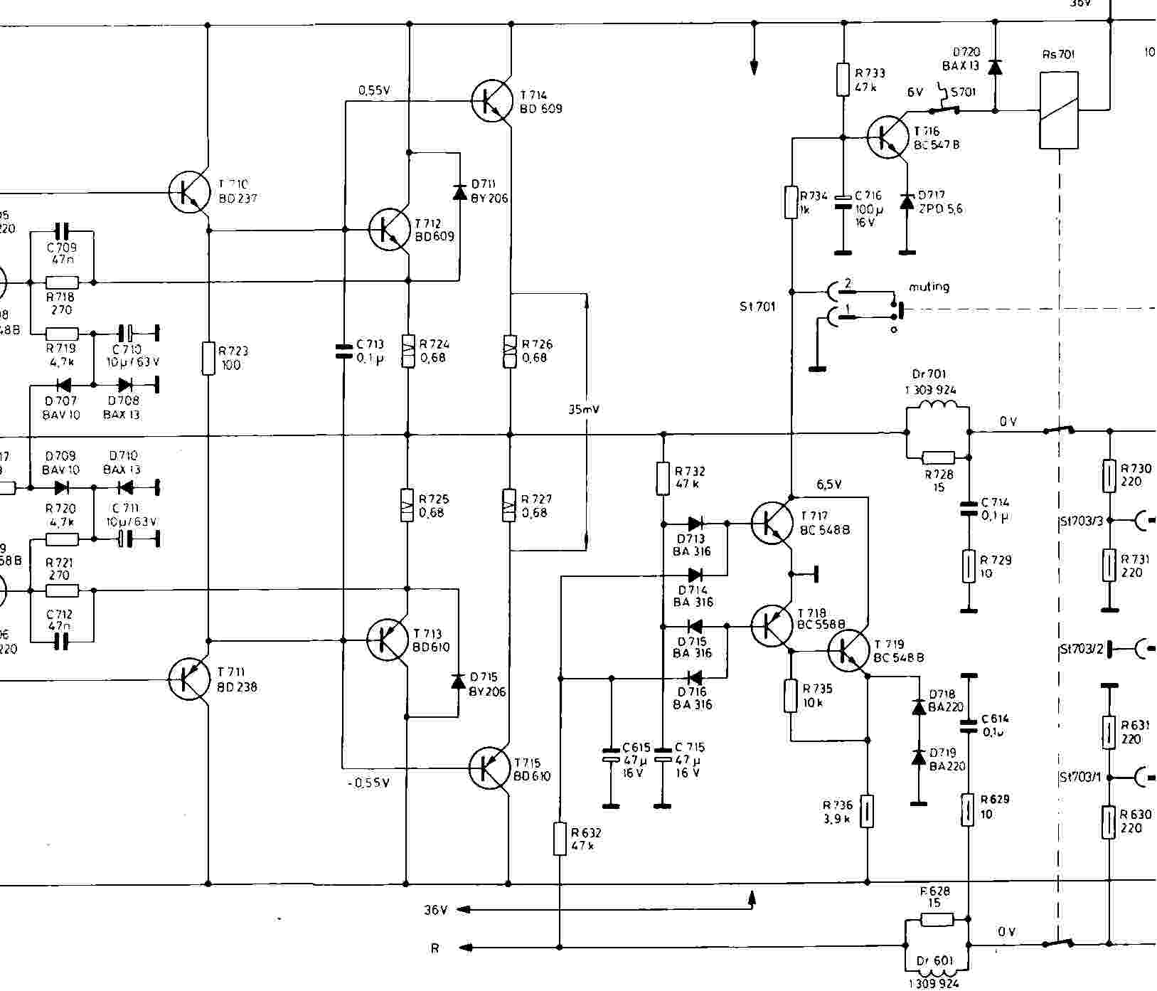

Hier noch der versprochene Schaltungsauszug.

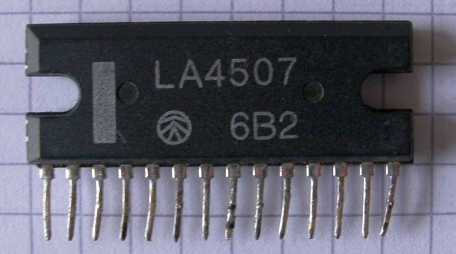

Und die LA4507-Dinger vergammlen bei mir schon seit Jahren in der Kiste,
weil die keiner haben will.
ciao
gustav

Karl B. schrieb:
> Aber nur einmal. nicht Plus-Minusspannungsversorgung.
> Schon mal wichtig.
Und im aktuell angehängten Schaltplan:
Elko am Ausgang trotz plus Minus-Spannung.

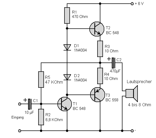

Anbei noch ein kleiner Verstärker, den man auch an Neujahr aus der
Bauteilekiste basteln kann :-)
von Dieter (Gast)
Der laesst sich auch auf 12V fuer Kopfhoerer umdimensionieren. R1, R3-5,
muessen dazu angefasst werden und erhoeht werden.

Ja. Die Endtransistoren braucht man nicht. Es reicht die Treiberstufe
für Kopfhörer.
(Die BD600-er sind etwas schwerer zu bekommen, die 800-erSerie täte es
auch. Ruhestrom und Mittenspannung kann man ja manuell nachjustieren.
Dafür braucht es hier kein IC für.)

von Udo K. (Gast)
Ich hoffe, ihr hattet einen guten Rutsch,
und seid im neuen Jahr angekommen :-)
Der "Peda" hat mich ja höflich (wie hier im Forum üblich)
gefragt, was ich damit meine, das die Verzerrungen
des einfachen OPV Buffers "erstaunlich hoch" sind.
Ich habe da einen Klirrfaktor von unter einem Prozent gemessen.
Der Klirr tritt dabei aber im Nulldurchgang auf, wo er besonders stört.
Weil vom Peda nichts ausser Polemik gekommen ist,
habe ich mich selbst gefragt, warum das so ist... hier meine Erklärung:
Im Nulldurchgang sperren beide Transistoren,
der OPV muss den Kopfhörer alleine treiben.
Er tut das über den Spannungsteiler vom Basis-Emitterwiderstand zu
Kopfhörerwiderstand (R1/R2 im Bild).
Für 1 mV Ausgangsspannung muss der OPV also ca. 25 mV liefern.
Im Nulldurchgang hat der Sinus aber seine maximale Anstiegszeit
von ca. 1.25 Volt / Mikrosekunde bei 20kHz und 10 Volt.
Der Opamp braucht wegen des Spannungsteilers
eine Slewrate von 25 * 1.25 = 31 Volt,
damit er keine Verzerrungen auf Grund der Anstiegszeit macht.
Das ist ein recht sportlicher Wert für einen Audio OPV.
In Bild habe ich eine Spice Simulation gemacht, wo man sehr
schön sieht, was passiert, wenn der OPV nur 5 Volt Slewrate hat.
Gerade bei kleiner Lautstärke - wo ich es nicht erwartet hätte -
sind die Verzerrungen ziemlich hässlich.
(Vdiff im Bild ist die Differenz zwischen Eingang und Ausgang * 10)

Aufgrund des Themas hier habe ich nostalgisch in meiner NF-Mappe
geblättert.
Die fehlende getrennte Regelung für einen Kopfhörer hatte mich schon
damals bei dem Bau des NF-Verstärkers gestört.
Ich habe da meinem Eigenbau einen spendiert.
Für 400Ohm KH (SN50).
Oben der Plan und die Einbindung an den Verstärker so ca. 1975.
Eigentlich sind die Anforderungen simpel.
Es ist eine kleiner Nachverstärker mit geringer Verstärkung.
Damit geringes Rauschen.
Wenn man natürlich hochverstärkende Lautsprecherverstärker oder OPV
nimmt, muß man mit den für KH ungeeigneten Parametern leben.
Der Verstärker schläft seit 25 Jahren auf dem Dachboden.
Wegen fehlender Fernbedienung.
Vielleicht kann ich ihn aufwecken und mal testen.
SlewRateof10V/μs as a Summing Amplifier
LM301 im Schaltbild.
741 wird da nicht verwendet.
Ist auch nur als Monitor "grobe Kontrolle"verstärker gedacht.
Der Line out hat einen bessere Beschaltung.
ciao
gustav
Interessant finde ich das Klangregelnetzwerk am Lautstärkepoti. Das
findet man auch noch bei Röhrenradios (eine automatische Loudness).
> geblättert.
Hast du den KHV mal aufgebaut, und gehört (oder besser gemessen)?
Zumindest in der Simulation läuft der gar nicht gut.
Der Arbeitspunkt ist superempfindlich, und der Frequenzgang jenseitig.
Du bist ein Witzbold!
Im Jahr 1975 ausmessen oder simulieren?
Da mußte man nach Gehör basteln.
Natürlich habe ich meinen eigenen Verstärker gehört - komische Frage.
Mir hat es gefallen, und damit oft Kunstkopf Stereofonie gehört.
Natürlich würde ich heute nicht mehr Si- und Germaniumtransis mischen.
Die Not war groß und man mußte nehmen, was man hat.

von Udo K. (Gast)
LTSpice Frager schrieb:
> In meinem nachsilversterlichen Delirium versuche ich gerade
> mit einer LTSpice-Aktivität wieder zur Normalität zurückzufinden.
> Dabei könntest du mir (bitte) helfen indem du mir erklärst wie
> die Parameter der Differenzspannungsquelle zustandekommen. Ich
> hab es nicht geschafft ....
> Schönes Beispiel zum lernen / nachvollziehen.
Du hast es inzwischen ja schon geschafft...
Vdiff ist eine gesteuerte BV Quelle mit V=V(Out,In)*10
Für den OPV kanst du den "UniversalOpamp2" aus dem LTSpice
Unterordner "Opamps" nehmen, da kannst du die Slewrate mit
dem Parameter Slew=5Meg einstellen.
Ich habe das asc Filte nicht gepostet, weil ich da eignen
Modelle für Opamp und die Transistoren verwendet habe.

von Peter D. (peda)
Hier stört er nicht, da Du bei 20kHz gemessen hast. Bei 20kHz kann man
nicht mehr zwischen Sinus und Rechteck unterscheiden (probiers aus).
Wer noch 20kHz hören kann, der kann aber dabei kein Klirren hören, da
die erste Oberwelle 40kHz bestenfalls eine Fledermaus noch hört.
Der grüne Peak hat ~1MHz, das hört niemand mehr. Das ist also wirklich
nur auf dem Oszi sichtbar.

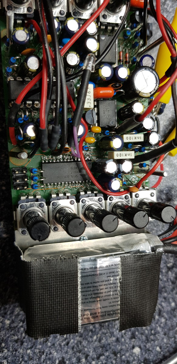

Hallo und ein Frohes Neues Jahr wünsche ich.
Wie und wo hatte der TO die Schaltung aufgebaut?
Steckbrett, Lochraster?
Ein Foto wäre schon hilfreich.
Vielleicht liegt es ja nicht nur an der Bauteilauswahl.
Thomas

von Udo K. (Gast)
Peter D. schrieb:
Ist ja alles schön und gut was du schreibst, aber man hat sich
irgendwann
darauf geeinigt, dass Audio von 20 Hz - 20 kHz geht, und dass auch
in diesem Bereich gemesssen wird.
Der Effekt ist aber auch bei 2 kHz deutlich da!
Natürlich ist er kleiner, aber eben gerade im Nulldurchgang,
und da würde ein OPV alleine ein sauberes Signal liefern.
Ich habe im Bild den Fehler Vdiff bei 2kHz mit 10 multipliziert,
und mir erlaubt eine realistische Kompensation für die Phasendrehung
des Buffers mit einzubauen (R3-C3).
In dem Beispiel ergibt sich im Nulldurchgang ein Fehler von immerhin
90 mV (ohen Skalierung mit 10)!
So eine Kompensations ist blöderweise gerade für schnelle OPV
notwendig, die bewirkt aber dann, dass der Fehler auch bei
schnellen OPVs nicht verschwindet.
Das Fehlersignal Vdiff ist auch als WAV Datei angehängt - deutlich
hörbar!
Der Buffer ist für Audio also unterste Schublade.
von Udo K. (Gast)
Ich habe das falsche WAV File angehängt, das dauert nur 1.5 Zyklen.
Das richtige mit 1/2 Sekunde ist jetzt dran.
VDiff ist darin mit 10 multipliziert.
von MaWin (Gast)
Verringere R1 mal auf 75 Ohm.
von Udo K. (Gast)
R1 = 75 Ohm verringert den Fehler auf auf 30 mV Spitze @ 2kHz.
Der OPV muss dann nicht mehr so schnell sein,
dafür ist Strommässig an der Grenze.
Ich habe die 470 Ohm genommen, weil Karl die Schalung weiter oben so
gezeigt hat.
von MaWin (Gast)
Ja, so war das berechnet, schade dass es für die Last von 20 Ohm nicht
reicht, für 60 wohl schon.

von Udo K. (Gast)
MaWin schrieb:
Die Schaltung ist richtig heimtückisch! Die Slewrate Problematik
ist dabei nicht das einzige Problem.
Sobald da irgendwo ein paar pF in der Rückkopplung drinnen sind,
geht der Fehler nicht unter 10-30 mV @ 2kHz runter, egal wie
schnell der Opamp ist (auch ideale gesteuerte Quellen als OPV helfen
nicht).
Und das Fehlersignal besteht aus ziemlich gut hörbaren Nadelimpulsen.
Ich finde solche banalen Probleme wie die vom TE immer wieder
interessant, weil ich immer wieder mal was dabei lerne...
Aber ich werde es jetzt gut sein lassen.  Vielleicht meldet sich
der TE ja noch mal mit neuen Erkentnissen.

es wurde dieser link von karl B. gepostet von ner schaltung mit dem 386:
die scheint mir einfach aufzubauen, wenn der chip jetzt aber veraltet
ist und es inzwischen bessere gibt(ich kenn mich da nicht aus), hat
jemand evtl ein schaltungsbeispiel wie dieses mit einem moderneren chip
? also auch so einfach aufzubauen?

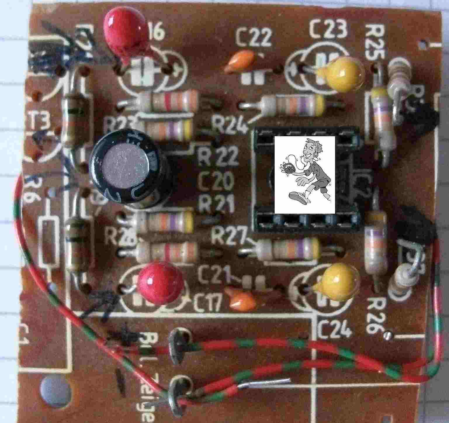

> Thomas
hab ein foto meiner Platine angefügt, die Schaltung habe ich auf eine
doppelseitig geätze platine draufgebastelt. Sie heisst übrigends
"MyLeiterplatte" :-). der kopfhörerverstärker ist auf dem bild "rechts
oben" nahe dem dicken 470uF kondensator ...
grüsse
joachim

Der LM386 war mehr ein Notnagel (aus Platzmangel).
Diese ICs werden Deinen Ansprüchen sicher nicht gerecht.
Ich würde das diskret mit OPV aufbauen.
Wenn es an Platz mangelt, einfach ein kleines Hybridmodul
mit Stiftleiste aufbauen.
Zwei Schaltungsvorschläge  hätte ich auch noch,(diskret).
Eine Batterieendstufe (+-3V , nicht Kurzschlussfest), und eine +- 6-15V
duale Stromversorgung,jeweils für niederohmige Kopfhörer.
Muss aber erst Zeichnen.
Den Scann hier reinstellen will ich vermeiden.
Oder per PN.
Im Internet gibt’s ziemlich viele Müllschaltungen.
Und es wir immer mehr.
Kann das sein?
Thomas

von udok (Gast)
Alex R. schrieb:
> also der kopfhörerverstärker sollte bis ca 3 Volt Eingang nicht
> verzerren(das könnte ich aber evtl noch anpassen).
> ich habe 12V versorgungsspannung aus nem 3s lipo (also zwischen
> 10,8V-12,6V).Ich könnte aber zur not auch mit 2x9V batterien arbeiten,
> dann hätt ich 18V, der lipo wär mir aber lieber.
> der kopfhörer der dran soll hat 16 Ohm und die schaltung sollte
> möglichst platzsparend sein und möglichst wenig bauteile haben und
> natürlich möglichst wenig rauschen und verzerren.
> ich würde mich sehr freuen über Vorschläge.
Für einen 16 Ohm Kopfhörer brauchst du maximal 1.5 Vrms, damit es so
laut wird, dass es weh tut.
Da brauchst du keinen Kopfhörerverstärker, sondern einen
Abschwächer.
Klär mal deine Pegeln ab.
Die Schaltung schaut sehr schön aus.  Ist das ganze mit einem
Akku versorgt?
sorry hatte noch vergessen mitanzugeben, ich brauche nur mono und mein
lipo hat 450mAh, da könnte die schaltung ruhig etwas mehr verbrauchen,
aber natürlich nur wenn wirklich nötig.
MaWin schrieb:
> Also bleibt wohl nur Klasse AB BTL um den Ausgangselko zu sparen.
> Empfehlen würde ich eigentlich TDA1308, aber der platzt ab 7V, bleibt
> NJM4556, den gibt es sogar bei Reichelt. Bei Stereo bräuchte man 2 für
> BTL, oder zumindest eine belastbare virtuelle Masse, die es bei 2 x 9V
> natürlich einfacher gibt als bei LiIon Pack. Mit 12mA ist der 9V Block
> aber schnell leer.
hab mir grad die 2 ICs angesehn, der tda1308 sieht interessant aus, und
die "typical application" wäre einfach zu basteln. kann man den lipo
nicht runterregeln auf ne voltzahl, damit der tda1308 gut funktioniert ?
der njm4556 der braucht eine plus und eine minusspannung oder ? macht
das die schaltung dann nicht komplizierter? und in dem datenblatt konnte
ich jetzt keine "typical application" finden ...
MaWin schrieb:
> Also auch noch Akkubetrieb, teurer Strom.
aber dafür sehr sauberer strom, ich habe auch alle elkos weggelassen,
die den strom "sieben" sollen, darf ich die eig. weglassen oder ist das
ein fehler?
> Abschwächer.
> Akku versorgt?
du meinst ich bräuchte evtl gar keinen kopfhörer verstärker ? das wär
natürlich am besten. ich könnte locker 3V aus der vorstufe direkt
bekommen, aber kann man dann dort einfach einen 16Ohm kopfhörer
anschliessen und der klingt dann so gut wie mit nem kopfhörerverstärker
? braucht so ein kopfhörer zusätzlich zur spannung nicht auch ein paar
"Ampere"? (laienhaft formuliert)?
ja, die schaltung ist mit akku versorgt, ist im bild unten zu sehen der
lipo.
Udo K. schrieb:
> Drei Volt was? Spitze? RMS? Spitze-Spitze?
> Kannst du dich nicht klar ausdrücken?
ich denke das ich rms gemessen hab. 3V rms ( also mit multimeter bei nem
sinus eingang mit 1kHz), ist das rms ?
abkupfern, heißt das Stichwort.
Warum schlachtest Du nicht ein Radio aus?
Beim Ausschlachten alter Radios konnte ich dieses Stück aus der Platine
raussägen und so vor dem Sondermüll bewahren.
Ähnelt sehr stark dem Schaltbild des Bausatzes von...
Das muss nach "Revers Engineering" ein Doppel-NF-Verstärker-IC-sein. Die
beiden Anfangsbuchstaben sind wohl NE.

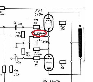

OT

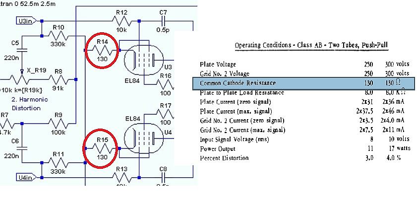

Im Internet gibt es nicht nur viele Müllschaltungen, sondern sogar
Schaltungen, die die Bauteile zerstören können, weil zum Beispiel blind
auf das Wundermittel LTSpice-Simulation vertraut wird.
Bei der Röhre EL84 steht eindeutig im Datenblatt: Katodenwiderstand  nur
bei gemeinsamem Katodenwiderstand für beide Röhren. Für jede Röhre
einzeln ist der Widerstand zu niedrig gewählt worden.. LTSpice merkt das
offenbar nicht, dass dann der Anodenstrom zu hoch wird. Röhre geht
kaputt, Ausgangstrafo geht kaputt.
Im Zweifelsfall Schaltungen selber aufbauen und in Betrieb nehmen. Und
erst dann wird man sehen, was dann tatsächlich passiert. Bei der
Simulation kann man Dinge zwar schön theoretisch durchspielen, aber
Funktionsgarantie gibt es da nicht. Hätte eigentlich von LTSpice
erwartet, dass derartige "Klöpse" da nicht vorkommen.
/OT
ciao
gustav
von Peter D. (peda)
Wenn man nicht unbedingt das Trommelfell perforieren will, können auch
OPVs mit etwas höherem Strom den Kopfhörer direkt treiben.
Z.B. der MC33202 kann bis 80mA treiben.
hier noch das korrekte Schaltbild:
Katodenwiderstände je 270 Ohm.
ciao
gustav
von Peter D. (peda)
Warum braucht man für Kopfhörer eine 12W Endstufe (2*EL84)?
Kann sein, dass der sogar zur Schaltung passt oben.
IC war leider verschütt gegangen.
https://www.mikrocontroller.net/attachment/441350/KH_Verstaerker_xyz.jpg
Deswegen hatte ich ja OT gesetzt
Der Hook war "Müllschaltung".
ciao

von MaWin (Gast)
Alex R. schrieb:
> kann man den lipo nicht runterregeln auf ne voltzahl, damit der tda1308
> gut funktioniert ?
Ja, aber als Linearregler kostet das so viel wie es den OpAmp direkt
machen zu lassen, und als Schaltregler versaut es dir deine
Stromversorgung. Da muss man also gut arbeiten um keine Störungen zu
bekommen.
Komplizierter als den Murks aus der Steinzeit den dir die ewiggestrigen
Rentner mit ihren Röhren, ohne IC, mit 741, vorschlagen, kann es nicht
werden.
> ein fehler?
Siebelkos für 100Hz darf man wdglassen, Abblockkondensatoren müssen dran
bleiben, und zwar nah am IC montiert mit guter Masseführung.
Richtig. Du brauchst keinen Spannungsverstärker (Gain) aber einen
Stromverstärker (Buffer). Allerdings sind 3V untypisch, ich würde jeden
KH auf 0.35Vrms auslegen damit er überall (3.5mm Klinkennormpegel)
funktioniert.
von Udo K. (Gast)
> lipo.
Was ist das für ein 16 Ohm Kopfhörer?
Sennheiser CX400-II braucht z.B 0.5 Vrms oder 30mA RMS für 120 dB
Schalldruckpegel.
Für sowas kannst du einen Opamp mit etwas mehr Ausgangsstrom nehmen,
z.B OPA1656, oder wesentlich entspannter bez. Layout, Kapazitiver Last,
und Stromverbrauch der ADA4666.
Da nimmst du 2 in Brückenschaltung, dann kannst du auch den grossen
Ausgangselko weglassen, oder halt einen in invertierender Schaltung
mit Abschwächung und Ausgangselko.
Wäre auch interessant, wenn du mal deine Schaltung posten könntest!

Bei 3V Amplitudenspitzen an 16Ohm fliegen die Trommelfaelle. Das waeren
rund 200mA. der Vorwiderstand sollte dafuer sotgen, dass dies nicht
ueberschritten wird. Fuer 12V waeren das 32 Ohm.
Oder man nimmt eines der Endstufen-IC fuer 5V mit einem Spannungsregler.
Das nimmt am wenigsten Platz weg. Der Elko 470μF fuer 5V ist auch
kleiner, als fuer 12V.
Kleiner wird es ohne Spezial-IC nicht moeglich sein.
also der OPA in meiner vorstufe ist ein LM833, ich vermute mal, das ich
an diesen keinen 16 Ohm kopfhörer direkt anschliessen kann ?
> funktioniert.
wie würde so ein buffer aussehen ? ist das ein OPA mit verstärkung = 1 ?

von MaWin (Gast)
Zumindest wird es nicht besonders laut bevor es verzerrt.
> welchen OPA könnte ich da als buffer nehmen
Jeden, der unity gain stabil ist und den Strom für einen Kopfhörer
liefern kann. Aber Unsinn.
Alex R. schrieb:
> ok, also die 12V linear runterzuregeln würde keine störungen
> verursachen, aber dafür strom kosten ? wenn das nicht zu viel strom
> wäre, wärs nicht so schlimm.
Wenn man eine solche Stromversorgung hat, und nur für den Kopfhörer
runterregeln will, wäre es klüger, den OpAmp mit 12V zu betreiben und
einen Widerstand zwischen Ausgang und Kopfhörer zu setzen, denn das
verringert das Rauschen des OpAmps (Spannungsteiler), ausserdem kann man
auch hochohmigere Kopfhörer verwenden und die bekommen dann mehr
Spannung (lauter).
> wenn ich allerdings meine vorstufen anstatt mit 12v mit3-7V betreiben
> könnte, könnte ich eine kleinere batterie als stromversorgung verwenden.
> gibts evtl. z.B. als vorverstärker für ein mikrofon eine schaltung, die
> mit 3-7v auskommt
Man braucht dann Rail-To-Rail OpAmps. Gibt es, auch für Audio, sind aber
etwas schlechter als normale AudioOpAmps.
Beim (Elektred)Mikrophon bringt mehr Spannung weniger Rauschen, das kann
kein OpAmp mehr rausholen was man da mit weniger Spannung verliert.

von MaWin (Gast)
Alex R. schrieb:
> oder hab ich da was falsch verstanden?)
Ja.
Kein Spannungsteiler für die Betriebsspannung (geht sowieso nicht).
Sondern einen OpAmp der 12V aushält (und meinethalben mit 100uV rauscht)
und an den Ausgang ein Vorwiderstand, z.B. 100 Ohm, dann kommt der
Kopfhörer dran und bekommt nur noch 13.78uV Rauschen.
Man braucht auch kein Rail-To-Rail OpAmp auf die Art, sondern nur einen
der den Strom liefert (80mA reicht wohl).
MaWin schrieb:
> ein OpAmp der 12V aushält (und meinethalben mit 100uV rauscht)
Plus dem Rauschen, welches der Widerstand erzeugt.
