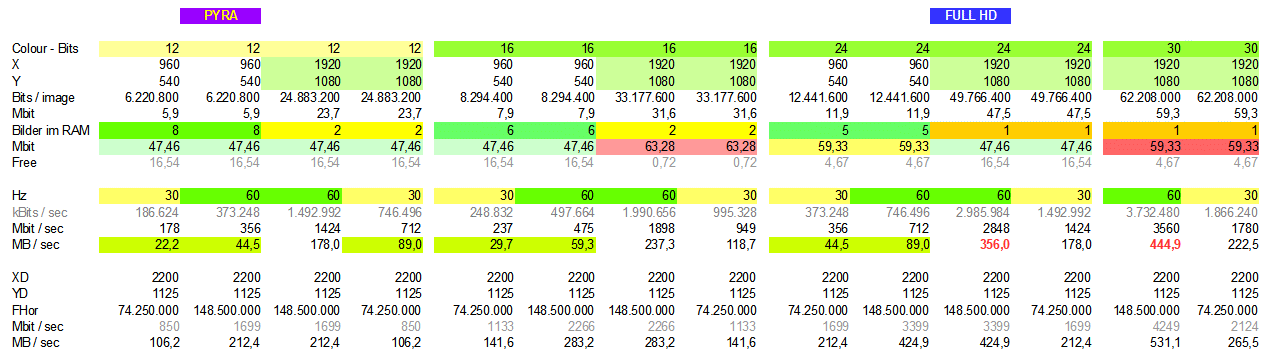

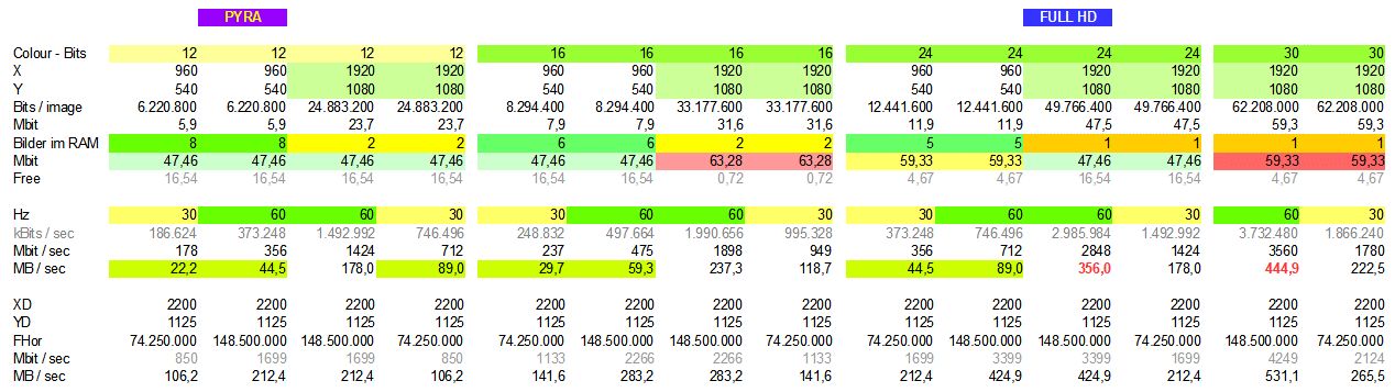

von Jürgen S. (engineer) Benutzerseite
Gustl B. schrieb:
> Bei 200 MHz und 256 Byte langen Bursts macht der RAM 353.1 MByte/s im
> Schnitt. Das sind grob 27 MByte/s im zeitlichen Mittel.
Geht noch etwas mehr???  Ich bin da bwegen meiner Workstation auch
gerade dran und hatte schon probiert full HD auszulesen, um einen echten
frame buffer zu haben, in den man auch offline zeichnen kann. Müssten
netto rund 356MB/s sein - siehe Tabelle.
Für den Audio-Betrieb wird es bei mir aber wohl nur die halbe Auflösung
bei 12 Bit werden, damit ich mehr Bilder reinbekomme. Mein RAM hat nur
64Mbit. Zudem werden es gfs nur 30Hz.
Der RAM-Baustein ist aber prima, für solche Anwendungen, weil er nicht
so arg viele PINs verschluckt.
von Gustl B. (-gb-)
Tja ausprobieren. Etwas mehr Takt geht sicher und sonst kannst du
einfach noch einen Baustein parallel anbinden. Kostet nur weitere 12
IOs.
Werde es demnächst mal wieder anpacken und schauen, ob es geht. Für den
Controller gibt es ein update. Mehr Pins geht nicht, da nicht vorhanden.
Das PCB ist fix designed. Mit einem Baustein.
