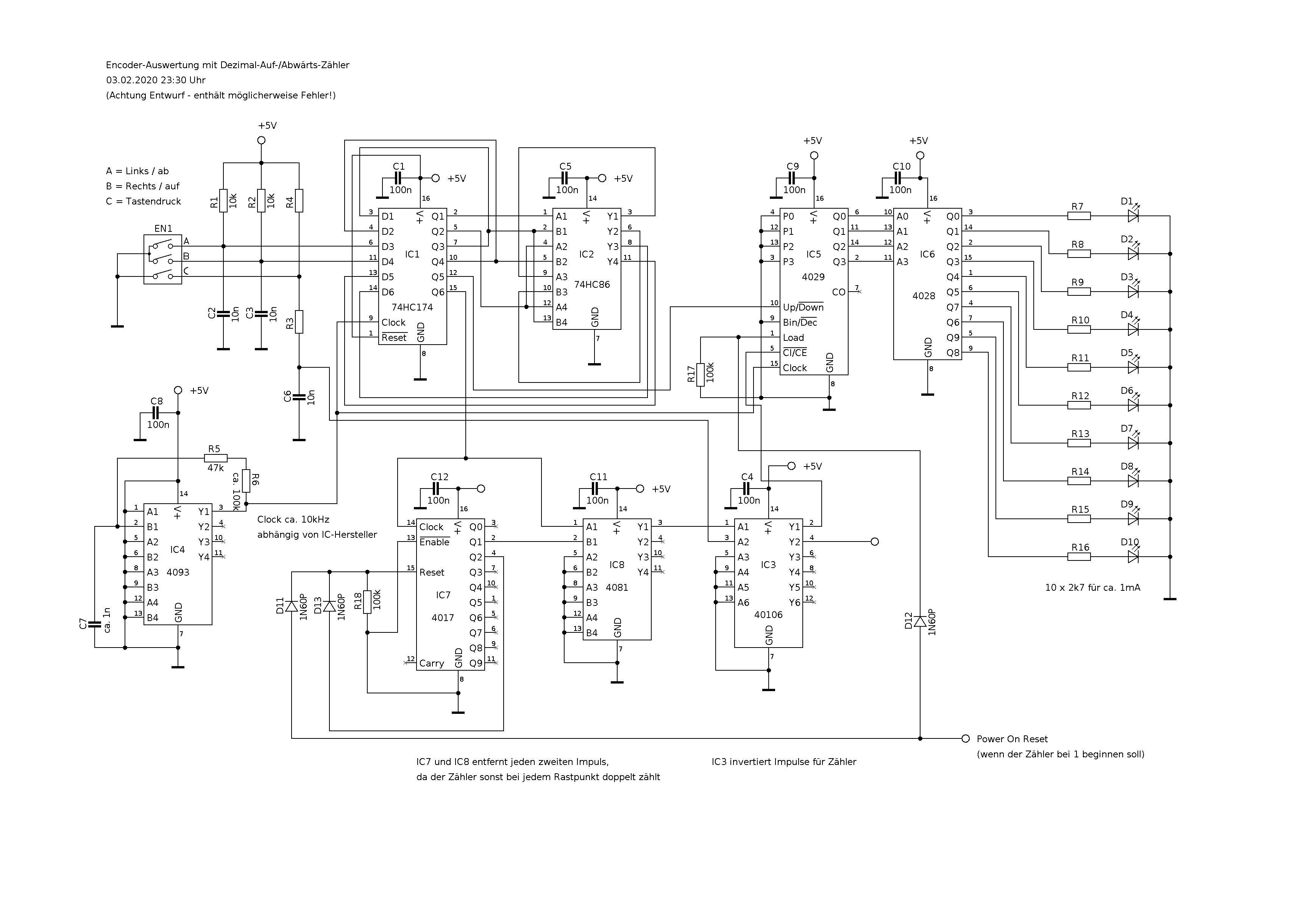

von Dietmar S. (Gast)
Erst mal sorry für den chaotischen Schaltplan. Symbole für Gatter hätte
ich mir in meinem Programm erst umständlich zeichnen müssen. Die LEDs
sind nur zum Test angeschlossen.
Was ist an meiner Schaltung falsch? Eine einfache Schaltung mit
Aufwärts-/Abwärts-Zähler. Das Licht der LEDs soll sich nach links oder
rechts bewegen, wenn ich den Encoder drehe.
Allerdings produziert meine Schaltung ein flackerndes Lauflicht, ohne
dass ich den Encoder bewege. Die Verdrahtung habe ich schon mehrfach
kontrolliert. Masse ist auch überall dran, keine offenen Eingänge. Die
Auswertung mit 74HC174 und 74HC86 funktioniert bzw. scheint es zumindest
so, wenn ich mir die Ausgänge mit dem Oszilloskop anschaue.
Habe den Fehler gefunden. mit einem 4069 funktioniert die Schaltung
einwandfrei (74HC04 hatte ich nicht da).
Aber warum funktioniert die Schaltung mit einem 74HC14 nicht?
Großartig, die sind entweder kaputt oder eine Fälschung. Hab noch einen
in der Bastelkiste gefunden, der funktioniert.
Die hab ich bei Reichelt bestellt. Sahen schon gleich so komisch aus, da
die Pins so auffällig gerade waren und mir auch extrem weich vorkamen.
Damit hat sich mein Anliegen erledigt!
Meine Schaltung hat dennoch ein Problem. Der Zähler zählt bei jeder
Rastung des Drehgebers zwei Schritte. Die sind schon an IC1 Pin 15 zu
messen. Pro Rastung wird der Pin 2 x High.
Sorry, ich hab noch kein neues Speicheroszilloskop, das alte hab ich
kürzlich verkauft. Darum kann ich die Zustände nicht exakt darstellen.
Nehm ich den Durchgangsprüfer und messe zwischen A und Mittelpin und
drehe, piept es bei einer Rastung und bei der nächsten nicht, usw.
Folglich ebenso etwas versetzt bei B.
Dazu kommt noch, dass dies nicht exakt mit den Rastungen übereinstimmt,
wodurch es an einer Stelle 2x piept (nicht in meinem Kopf). Dadurch
hatte ich bei einer anderen Schaltung (ich dachte mal ich müsste das Rad
neu erfinden und selbst eine entwerfen) immer einen Aussetzer bei jeder
Umdrehung.
Zwei Encoder sind von Alps, einer von Panasonic
Nehmen wir mal den Panasonic (32 Rastungen und 16 Pulse pro Umdrehung),
denn dazu konnte ich ein Datenblatt finden. Der verhält sich nämlich
genauso wie der von mir eingesetzte Alps.
https://html.alldatasheet.com/html-pdf/550497/PANASONIC/EVE-QDBRL416B/492/1/EVE-QDBRL416B.html

O.K., so weit verstanden. Ein Auswertung per Hardware ist also nicht so
einfach. Was mache ich dann, wenn der Zustandswechsel nicht exakt auf
der Rastung liegt? Ich baue jetzt einfach mal einen Teiler ein und
schaue was passiert.
Herrlich, das wird ein CMOS-Grab wie in den "guten" 1970ern :D
Mit zwei weiteren IC (4017 + 4081) funktioniert es also nun. Nur teilen
genügt ja nicht, es muss jeder zweite Impuls unterdrückt werden.
Bin schon froh, dass ich die Schaltung überhaupt hinbekommen habe. Der
Encoder funktioniert jetzt flüssig, hakt nicht und überspringt auch
keinen Impuls.
Danke für die Hilfe!
Hier noch der ergänzte und berichtigte Schaltplan, falls jemand auf die
wahnwitzige Idee kommen sollte, meinen Mist nachzubauen. Er enthält
möglicherweise noch Fehler, ich war schon müde...
von m.n. (Gast)
4081 und 40106 kann man sich sparen, wenn man den 4093 besser ausnutzt
Nett gemeint, aber die Schaltung ist nur ein Auszug. Die komplette
Schaltung ist komplexer und IC3, 4 und 8 sind voll belegt. Am Ende kommt
dann (hoffentlich) ein Kennlinienschreiber dabei heraus.
