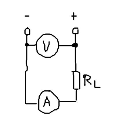

von Ingo H. (putzlowitsch)
Ja, gute Idee. Gesagt getan. Ich hab gleich mal eine kleine Meßreihe am
Ausgang A aufgenommen (Messanordnung siehe Dateianhang):

Bis 1 kOhm Last verhält sich der Ausgang wie eine Konstantstromquelle.
Schon seltsam, oder spielen mir da die Innenwiderstände der Meßgeräte
einen Streich?
Wie auch immer, mit den 350 uA liefert der Ausgang keinen nennenswerten
Strom, oder ab wann beginnt Strom nennenswert zu sein?
Könnte das nun für angeschlossene Schaltungen gefährlich werden? Hängt
bestimmt wie immer von der konkreten Schaltung ab:-) Die bisher
angeschlossenen Mikrocontroller haben mir das zumindest noch nicht übel
genommen.
Ich kann mir ja damit behelfen, die Schaltung immer erst dann
ranzuklemmen, wenn die Ausgänge eingeschaltet sind. Unschön ist das
aber irgendwie trotzdem.

von Unbekannter (Gast)
Ich vermute, die Beschriftung der zweiten Spalte in Deiner Tabelle soll
"Volt", und nicht "Millivolt" heissen?
Das ist eben eine kleine Stromsenke mit 350 uA die nicht tiefer als
-0,5 Volt gehen kann.
Für ca. 99,999% der Schaltungen dürfte diese schwächliche Stromquelle
keine Gefahr darstellen.
Schön ist es nicht, das ist klar.
