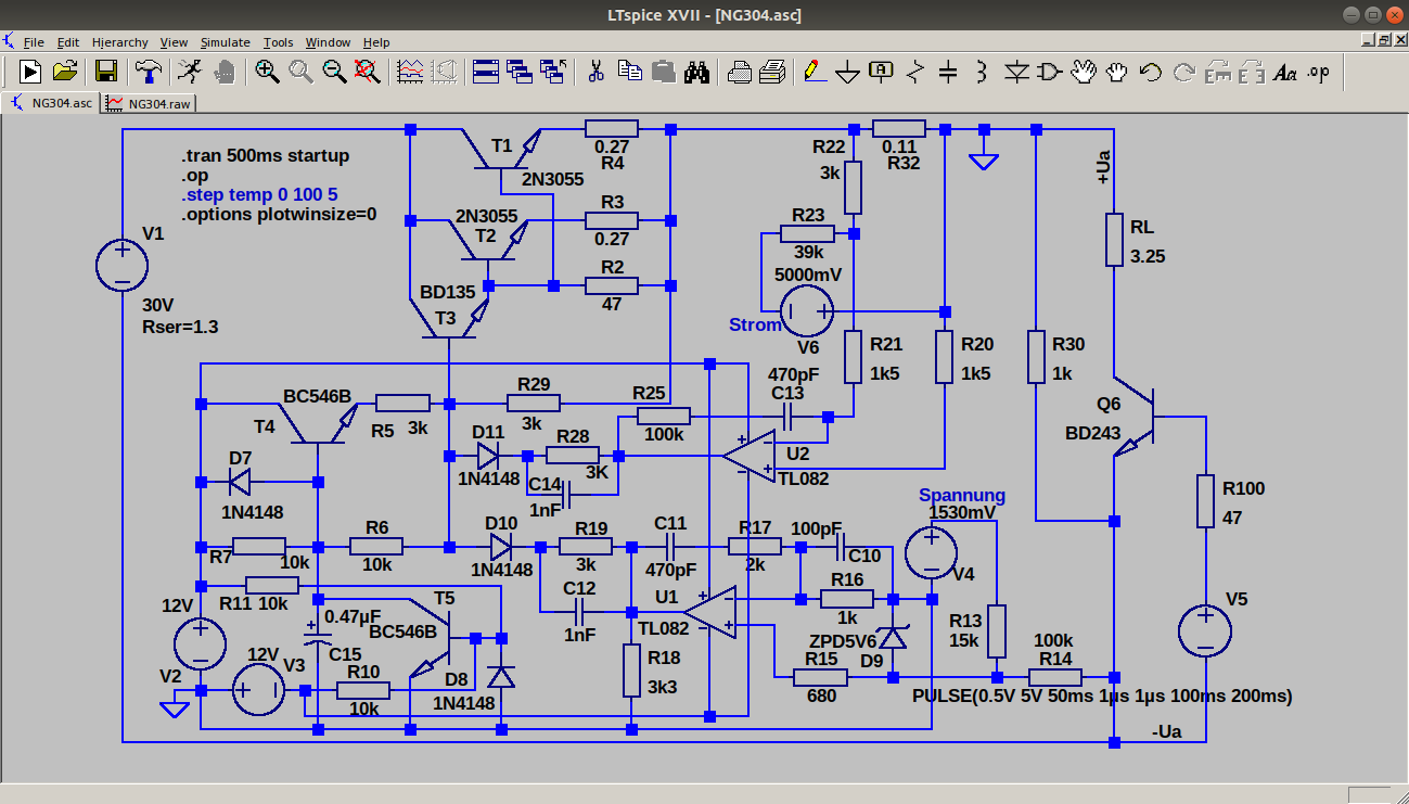

Die Ausgänge der beiden OPV liegen bei >+10V, dort wird also nichts
begrenzt.
Über R5 fallen in diesem Fall gute 3V ab, macht für T3 einen Basisstrom
von etwa 10mA, die auch nicht von der Regelung abgezogen werden.
Die Einzige Erklärung, die mir einfällt, ist, dass die Stromverstärkung
von T1 bis T3 nicht ausreicht. Aber kann es sein, dass die so viel
niedriger ausfällt als es sein soll?
Woran kann es sonst liegen?
Vielen Dank im Voraus
MKr

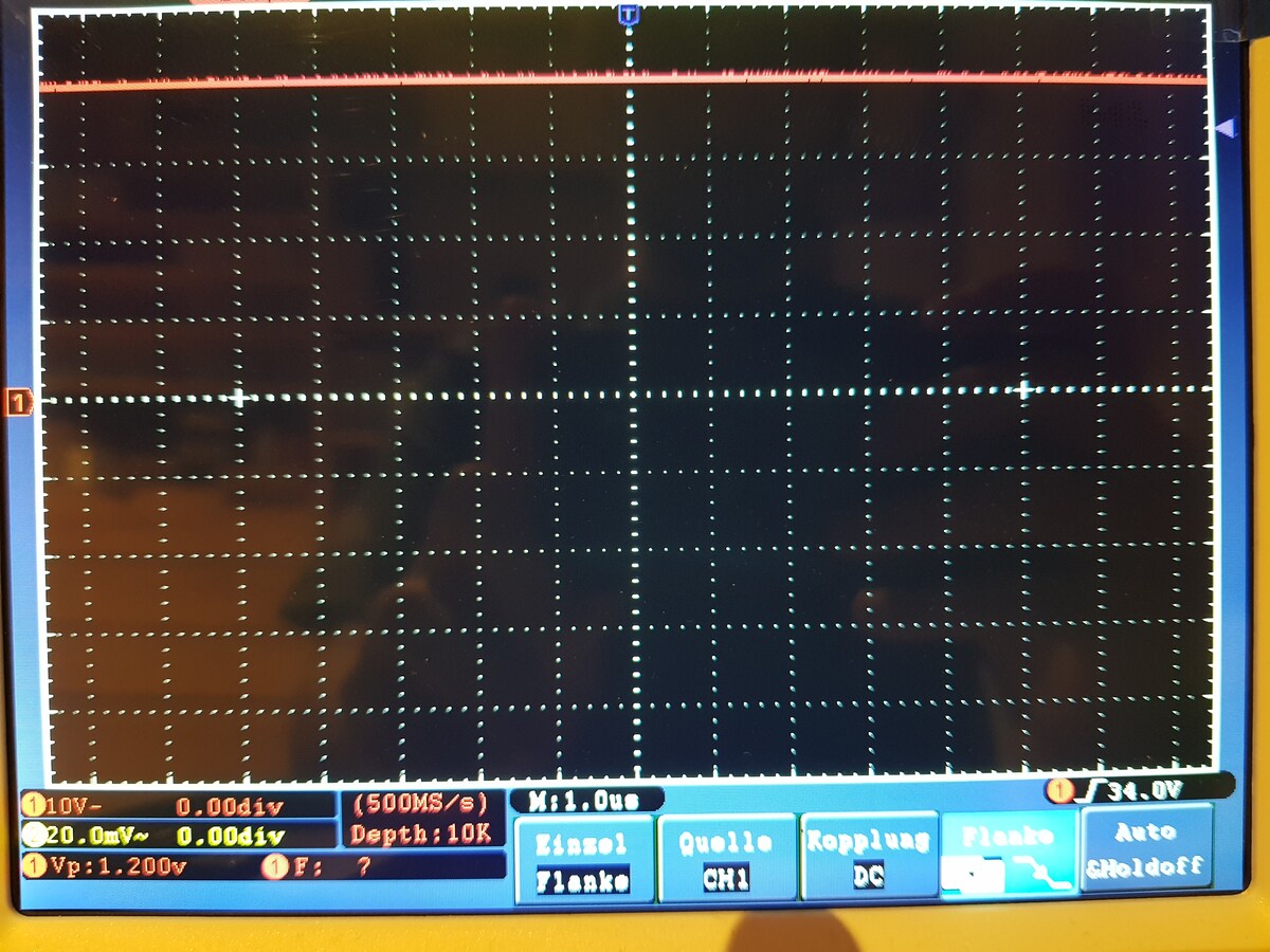

von MKr (Gast)
Habe geguckt, die Ausgangssppannungen der OPV und auch über R5 sind
quasi konstant.
AC gekoppelte Eingänge am Oszi, Ripple keine 2mV

Irgendwie finde ich den Weg von den 12V über T4 aber obskur, eine 10mA
Stromquelle ist das nicht.

über R6 liegen 5,45V, macht über R5 rechnerisch etwa 4,8V, macht einen
Strom von 1,6mA
von MKr (Gast)

TR4 (maximaler Strom) ist aber richtig eingestellt?
von MKr (Gast)
TR4 ist komplett aufgerissen. Ansonsten würde doch die Regelung
eingreifen, ich hätte also eine negative Spannung am Ausgang von IC4?
Oder sehe ich das falsch?

lt. Handbuch S.5, 2. Absatz, 2. Satz, soll weniger als 1mA reichen
von ArnoR (Gast)
>> Strom von 1,6mA
> Zu wenig.
Der Strom durch R6/R7 (0,6mA) zwar kommt noch dazu, aber der fließt über
R29 gleich wieder weg.
Ist eh eine Schrottschaltung, weil die OPVs die Leistungstransistoren
abregeln müssen. Sowas macht immer irgendwie Überspannungen am Ausgang.

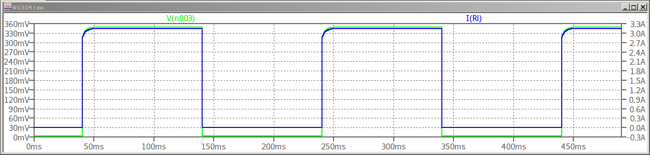

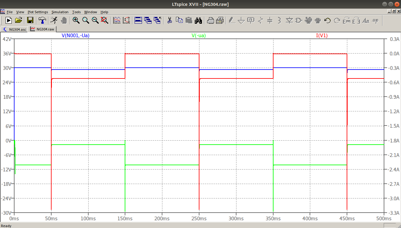

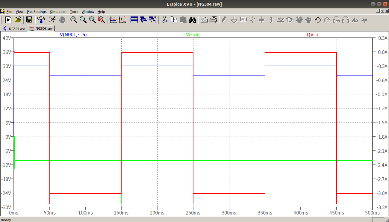

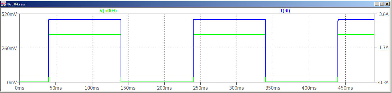

von TomA (Gast)
Hallo Mkr!
Interessante Schaltung, habe sie mal zum simulieren aufbereitet. In der
Simulation (LTSpiceXVII) funktioniert sie tadellos.
"NG304_Sch.png" ist der Schaltplan in LTSpice, "NG304_IVoll.png" sind
die Ergebnisse ohne Strombegrenzung, "NG304_IGrenz" sind mit
Strombegrenzung.
Die rote Kurve zeigt den Strom aus der Quelle V1, die grüne Kurve zeigt
die Ausgangsspannung (+Ua zu -Ua) invertiert, da +Ua der Bezugspunkt für
LTSpice und die OPV's ist. Die blaue Kurve ist die Eingangsspannung von
V1.
"NG304_IVoll.png" wurde ohne Strombegrenzung, mit einem Laststrom von 3A
aufgezeichnet. Die Ausgangsspannung ist auf ca. 10,200V eingestellt und
bleibt auch belastet dort. Die Ausgangsspannung ändert sich unter Last
nur um einige µV. Die Eingangsspannung geht unter Last auf ca. 26V
zurück.
"NG304_IGrenz.png" ist mit, auf 500mA eingestellter, Strombegrenzung.
Ohne Last sind am Ausgang die eingestellten 10.20V, mit Last bricht die
Spannung ein.
Beachtest du beim messen, dass der Bezugspunkt +Ua ist? Neben den
bereits gegebenen Tipps solltest du die Platine durch Sichtkontrolle auf
Lötfehler prüfen (Zinnbrücken, ungelötete Lötaugen, richtige Bestückung,
Polarität gepolter Bauteile).
Viel Erfolg. Tom
Vielen Dank dafür, sehr interessante Diagramme

von TomA (Gast)
Hallo Gerhard!
Im Anhang die Simulationsdatei. Sie wird nicht auf Anhieb funktionieren,
da ich eigene Bibliotheken für LTSpice verwende. Du kannst aber die
betroffenen Bauteile durch vorhandene aus deinen Bibliotheken ersetzen.
Bei so einfachen Schaltungen mit Transistoren und OPV's liegt die
Simulation schon recht nah an der Realität. Einen schlechten realen
Aufbau (zu lange/dünne Kabel, schlechtes Layout, unterdimensionierte
Bauteile, ....) simuliert sie jedoch noch nicht praktikabel.
Habe noch meine Notizen zum Aufbau eines kleinen Netzteils als PDF
beigefügt. Ist zwar noch nicht fertig, kann aber den Einstieg in die
Simulation von Netzteilen erleichtern.
Viel Erfolg. Tom
von Gerhard O. (gerhard_)

von TomA (Gast)
Hallo Gerhard.
Kein Problem, ich denke die Dinge können auch Andere gebrauchen um einen
Einstieg zu finden.
Hatte noch vergessen zu erwähnen: Im PDF befindet sich ein Link zu einem
Dokument für den Einstieg in LTSpice, in deutscher Sprache.
Gruss. Tom

von TomA (Gast)
Hallo MKr.
Habe eben deine Liste mit der Simulation verglichen und komme auf recht
ähnliche Ergebnisse. Nur bei den 25 V Ausgangsspannung bleibt die
Spannung am Ausgang der Simulation auch stabil.
Das sagt aus, dass dein Spannungsregler soweit funktioniert. Der Fehler
liegt damit eindeutig am Stromregler. Nachdenklich macht mich da die
Drift über die Zeit? Könnte mit einer Temperaturerhöhung zusammenhängen
und das dafür empfindliche Bauteil wäre die Diode D11 (-2mV/°C). Wird
die in diesem Betriebszustand heiß? Dann liegt irgendwo im Stromregler
ein zu geringer Widerstand (Kurzschluss) vor, könnte auch innerhalb
eines Kondensators sein.
Gruß. Tom

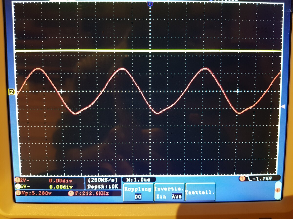

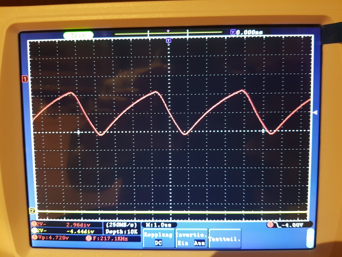

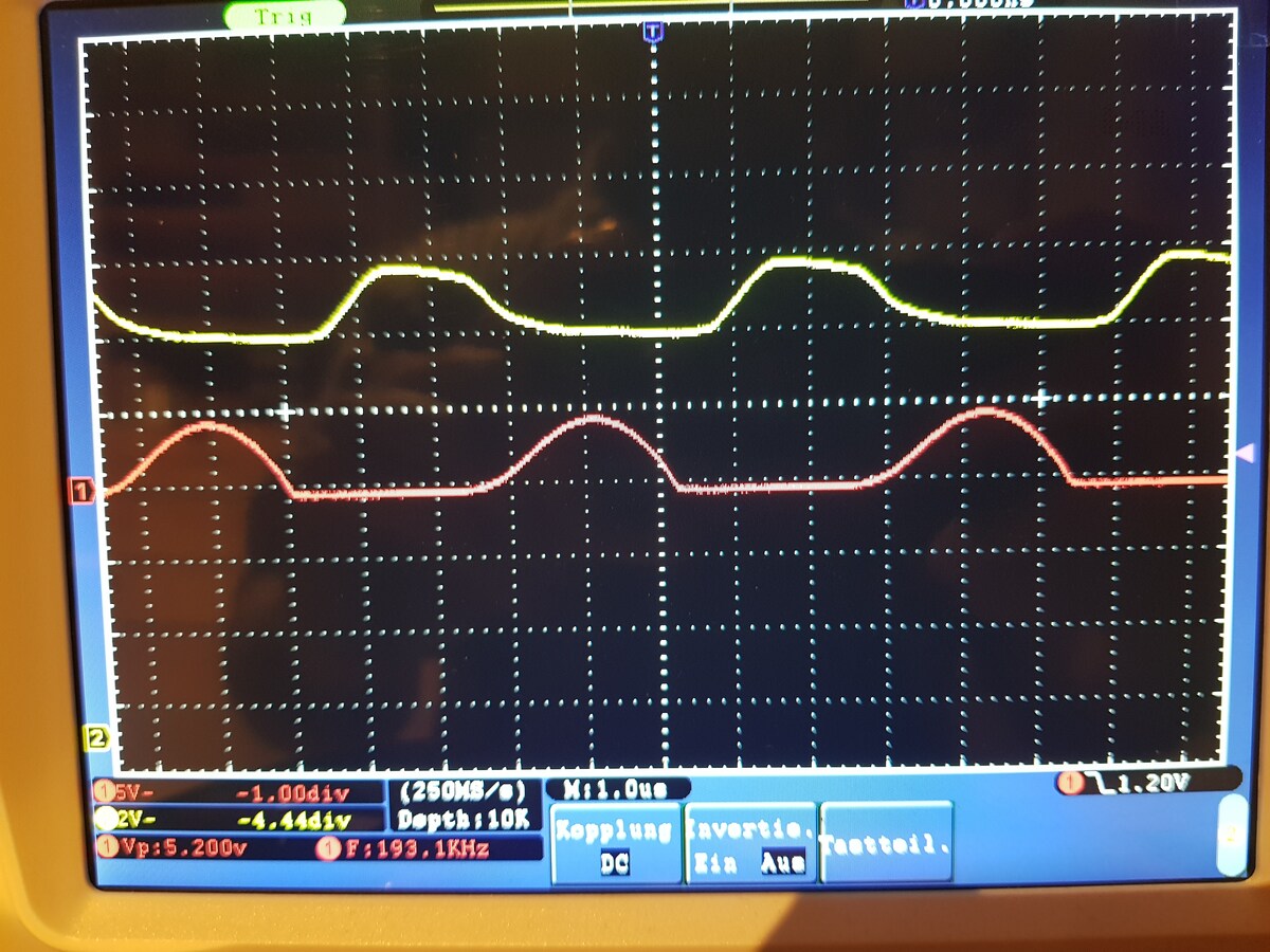

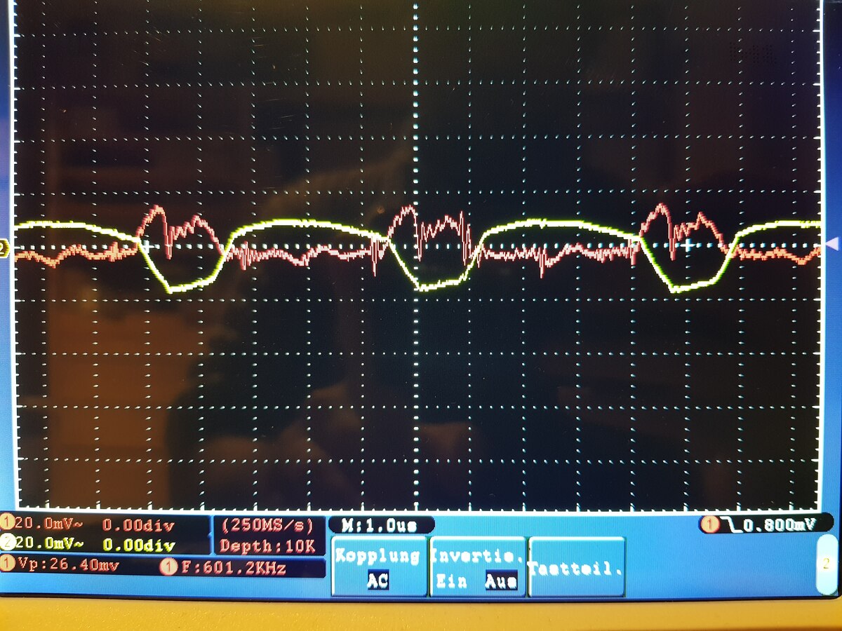

von Tany (Gast)
Ich glaube, die Schaltung schwingt...
Halte mal ein Oszi am Ausgang.
von TomA (Gast)
Hallo MKr,
ich glaube jetzt zu wissen was da schief läuft. Einer der OPV's schwingt
unter bestimmten Bedingungen (glimmen der LED zeigt dies). Hast Du ein
Oszilloskop, oder eine andere Möglichkeit um das zu prüfen?
In der Simulation neigt der Spannungsregler OP, abhängig vom verwendeten
Typ, zum schwingen. Leider habe ich kein Spice-Modell für den OP01. Mit
einem LM358 schwingt es deutlich, mit einem TL081 nicht.
Du kannst mal versuchen die Versorgungsspannung der OP's mit einem
Kondensator (10nF .... 100nF) direkt am IC zu entkoppeln. Das sollte der
Schwingneigung etwas entgegenwirken.
Gruss. Tom

Die Schaltung wie im Beha PDF gezeichnet ist richtig und
hat keine Fehler oder gravierenden Mängel.
Lass dich nicht von Dieter verwirren, der trollt nur blöd rum.
Die Schaltung schwingt auch nicht, wenn du nur einen Lastwiderstand
anhängst.

von TomA (Gast)
Hallo Dieter,
den Widerstand R29 auf 3k zu erhöhen ist kein Bug, sondern führt zu
einer Beschleunigung des Nachregelns bei einem Lastsprung. In den
Bildern ist der Unterschied bei steigender Flanke im oberen Bereich
deutlich erkennbar.
Da dies mit dem Problem von MKr wenig bis nichts zu tun hat, habe ich es
nicht erwähnt um nicht mehr Verwirrung zu stiften.
Gruss Tom
von MKr (Gast)
Dieter schrieb:
> Ist das schon durchgeführt mit D01&11 entfernt und was ist das Ergebnis?
MKr schrieb:
> Beide OPV sind gezogen, es arbeitet nur der reine Leistungsteil
> ohne Last    =<-34V
> mit Last    =-17,7V
Dieter schrieb:
> MKr schrieb:
>> es sei denn, ich nehme den Spannungsregler auch raus.
> IC1 oder IC3 damit gemeint?
IC3 natürlich
Dieter schrieb:
> Mit Oszi geprüft, ob IC1 korrekt arbeitet?
Geprüft, DC-gekoppelt stehen die 12V wie eine 1 mit und ohne Last
AC-gekoppelt auch keine Schwankungen.

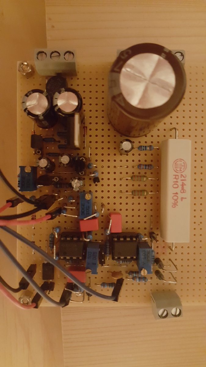

Vielleicht mal Anschluss 12/13 am Trafo, bzw. Pin1u2 zur Bruecke,
tauschen.
Mach mal ein Foto vom Layout des Montagsgeraetes.

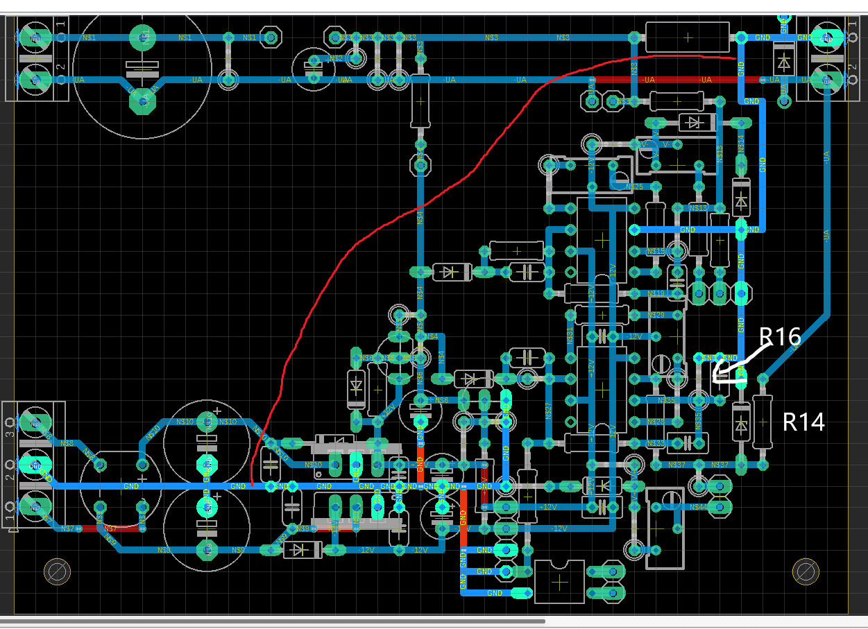

Ich könnte Euch die Eagle-.brd-Datei anbieten. Da muss ich nur die
Bauteilnamen noch mal kontrollieren. Ich hab irgendwann aufgehört, die
mit dem Originalplan konsistent zu halten. Da könnt Ihr vielleicht den
Aufbau besser nachvollziehen, als auf einem Foto.
Allerdings warne ich, es ist Lochraster. Also bitte nicht zu sehr
schimpfen...
von TomA (Gast)
Hallo MKr.
Ich mache auch meist erst einen Prototyp meiner Schaltungen auf
Lochraster. Da kann man noch leicht etwas ändern und wenn es
funktioniert wird eine Platine gemacht.
Ich bin sicher, Du hast den Plan und die Verdrahtung schon mehrfach
geprüft. Da werden wir auch nicht mehr sehen als Du. Aber bei Lochraster
ist die Wahrscheinlichkeit für einen Wackelkontakt besonders hoch. Hast
du die Drahtenden vor dem verlöten verzinnt? Falls nein kann es
vorkommen, dass der Lack noch drauf ist und das Zinn den Draht nur
Kontaktlos/Wackelkontakt angeklebt hat.
Solche Fehler sind schwer zu finden, denn beim messen stellst du mit der
Prüfspitze den Kontakt her und findest den Fehler nicht.
Im Zweifel die Drähte nochmal ablöten und nachsehen ob die Enden
verzinnt sind.
Gruss. Tom

Was ich vielleicht noch sagen sollte ist, dass der Leistungsteil, also
T1, T2, T3 und R2, R3, R4 noch auf Steckbrett bzw frei verdrahten sind.
Aber wenn das Platinenlayout nicht den Einfluss hat, sollte das ja auch
nichts machen.

Ich belebe mal meinen alten Thread neu, denn es gibt neue Entwicklungen.
Auch, wenn da niemand mehr mit gerechnet hat.
Ich habe das ganze Netzteil noch mal neu aufgebaut. Neues Layout. Der
Trafo liefert jetzt 30V/3A, das Netzteil liefert die geforderten 3A. Das
ursprüngliche Problem ist also gelöst.
Kurzschluss ist auch kein Problem. Jetzt musste ich aber leider
feststellen, dass es ordentlich schwingt, wenn ich es belaste und der
Strom nicht in die Begrenzung geht. Soll heißen:
-Offener Ausgang -> Spannung steht
-Strom in der Begrenzung -> Spannung steht
-Betrieb dazwischen -> Netzteil schwingt böse.
Im konkreten Fall habe ich bspw. 4V eingestellt und 4R am Ausgang
hängen. Gleichspannungsmessung zeigt 4V, das Oszi verrät mir aber eine
Schwingung mit gut 200kHz und 2Vss, etwa Sägezahn.
Der Ausgang vom U-OPV schwingt fast schon sinusförmig.
Änderung zum Original ist an der Stelle, dass ich einen TL071 verbaut
habe. Nach den Datenblättern, die ich vom OP01 gefunden habe, hat dieser
eine Slewrate von 12V/us (statt 18V/us laut dem Manual des Netzteils),
der TL071 hat 13V/us, sollte also auch nicht zu langsam sein.
Ich wäre Euch sehr dankbar, wenn Ihr mir wieder unter die Arme greifen
würdet und mir dabei helfen würdet, das Netzteil zu beruhigen.
von Tany (Gast)
Ein Kondensator (47p...220p) parallel zu R14 könnte die Lösung sein.
von udok (Gast)
4 Ampere ist doch über der Spezifikation?
Miss mal die Spannung an Anode und Kathode von D11 und D10.
Da siehst du, was die Regelung macht.
von MKr (Gast)

Eigentlich bin ich der Meinung, dass ich da auf eine gute Führung
geachtet hätte. Ich hab mal einen Screenshot meines Layouts angehängt,
die rote krumme Linie ist eine dicke Litze, die ich noch gezogen habe.
Hab ich dort Fehler gemacht? (Falls das so ohne Bauteilnamen erkennbar
ist)
von MKr (Gast)
udok schrieb:
> Hatte mich verschaut.   Was macht die Spannung an der D10 und D11
> Diode (Der Ausgang vom Spannungs- und Stromregel- Opamp)?
Bild1 zeigt die beiden Dioden, Masse der Messung an den Anoden. Gelb ist
D11, rot D10
von MKr (Gast)
Bild2 zeigt den Ausgang
von udok (Gast)
Ok, mach die Messung bitte mit der Osci Masse an der Ua+ Klemme.
Die Schaltung hat ja dort ihren Bezugspunkt.
Wenn du nur 1 A ziehst, darf der Stromregler nie eingreifen,
und der Ausgang von IC4 (D11) muss auf ca. 12 Volt liegen.
Die Spannung wird durch den zweiten Opamp IC3 geregelt,
damit muss die Kathode von D10 auf ca. 0.8 Volt liegen.
Wie ist der Aufbau?  Sauber verlötet, oder wieder Wackelkontakte
ohne Ende?
von udok (Gast)
MKr schrieb:
>> Bremsen kann man Regler durch einen Kondensator vom Ausgang zum -In
>> Eingang. Vergrössere dessen Wert.
> Kannst Du mir einen ungefähren Richtwert geben?
Der Kondensator ist doch schon im Schaltplan drinnen (C16 in Serie zu
R16).
Die Schaltung sollte damit stabil sein.

von MKr (Gast)
udok schrieb:
> Die Schaltung ist ziemlich gutmütig, die Regelung arbeitet
> bei << 1 Mhz, und die Masseführung spielt da eigentlich keine Rolle.
> Auf dem Steckbrett hat es ja auch funktioniert.
Ich habe es nie auf Steckbrett aufgebaut, sondern auf Lochraster. Auch
dieses Mal
udok schrieb:
> Kritischer sind eher die dünnen Leiterbahnen, aber die werden
> hoffentlich
> 3 Amp dauerhaft aushalten?  Das Kupfer hast du sowieso schon bezahlt...
Die Leiterbahnen sind 0,8mm^2 verzinnter Kupferdraht, zu den
Transistoren T1-T3 sind es 1mm^2 Adern. Ich denke, ohne es gerechnet
oder in Tabellen geguckt zu haben, dass das reichen sollte, wenn in der
Installation 1,5mm^2 NYM für 16A gezogen werden.
udok schrieb:
> Die Eingänge des Spannungsreglers R14 und R16 sollten direkt mit
> separaten Sense Leitungen an die Ausgangsbuchsen gehen.
R14 hängt direkt an -Ua, R16 teilt sich da ein wenig Leiterbahn mit der
Referenzspannungserzeugung, aber das sind konstante Ströme, die auf der
dicken Leitung (nach meiner Einschätzung
) nur einen geringen Spannungsfall erzeugen und den auch noch konstant
(s. Anhang)
von MKr (Gast)
Mit Bild

von ArnoR (Gast)
udok schrieb:
> Der R16 ist nebenbei wahrscheinlich zu gross
Du meinst sicher R60.
Der ist aber offensichtlich die letzte Rettung gewesen. In der Umgebung
finden sich nur normal aufwärts gezählte Bezeichner, und tatsächlich
gibt es laut Zutatenliste keine höhere Nummer. Der R60 ist also als
letztes Bauteil hinzugefügt worden, nachdem die ganze Kiste schon fertig
war. Hat wohl oszilliert und man hat dann glücklicherweise noch was
gefunden, um das Ding unter bestimmten Bedingungen stabil zu kriegen.

von udok (Gast)
> D11, rot D10
Ich tue mir mit dem unscharfen Bild und den krummen Einheiten schwer,
aber laut Bild greift die Stromregelung ein, was sie ja bei 1A nicht
soll?
Zeig mal die Opamp +-12 Volt Versorgungsspannung, ist die OK?
Zeig mal die 30 Volt Versorgungsspannung zwischen Ue+ (T1 Kollektor)
und Ua-, bricht die ein?
Welche Spannung hast du an R5 und R2 (Multimeter DC)?
> soll?
Bild1: Dioden D10 (rot) und D11 (gelb), gegen +Ua gemessen. Der
Stromregler hat heute stillgehalten, ist aber wie gestern voll
aufgedreht. (Ausgang schwingt aber wie gestern)
Bild2: Versorgungsspannungen, AC-gekoppelt, ansonsten +12,03 und -11,98V
Bild3: Versorgung Ue, Multi sagt 39,8VDC, 500mVAC
von udok (Gast)
Ok, die Versorgung schaut gut aus, und die Stromquelle für die
Basis von T3 funktioniert auch.
Jetzt fällt mir erst mal nur ein:  Opamps richtig gepolt eingebaut?
Versorgung direkt an den Opamps passt?
Gute Nacht,
Udo

von MKr (Gast)
Ich habe die betroffenen Bauteile kontrolliert.
Stimmen.
Ich habe die Lötstellen noch einmal verflüssigt.
Keine Besserung.
Ich habe das 2. Netzteil auch mal getestet.
Selbes Problem.
Ich habe den R60 einmal überbrückt.
Die Schwingung ist nur noch 1Vss, also schon mal besser.
Soll ich das 1u Folie probeweise mal dazulöten? Ohne Vorwiderstand?
udok schrieb:
> Das Regelverhalten (Überschwinger) kann man noch mit einem 100 Ohm
> Lastwiderstand verbessern
Wie sollen 100R einen Einfluss haben, wenn jetzt schon 4R als Last
dranhängen?
