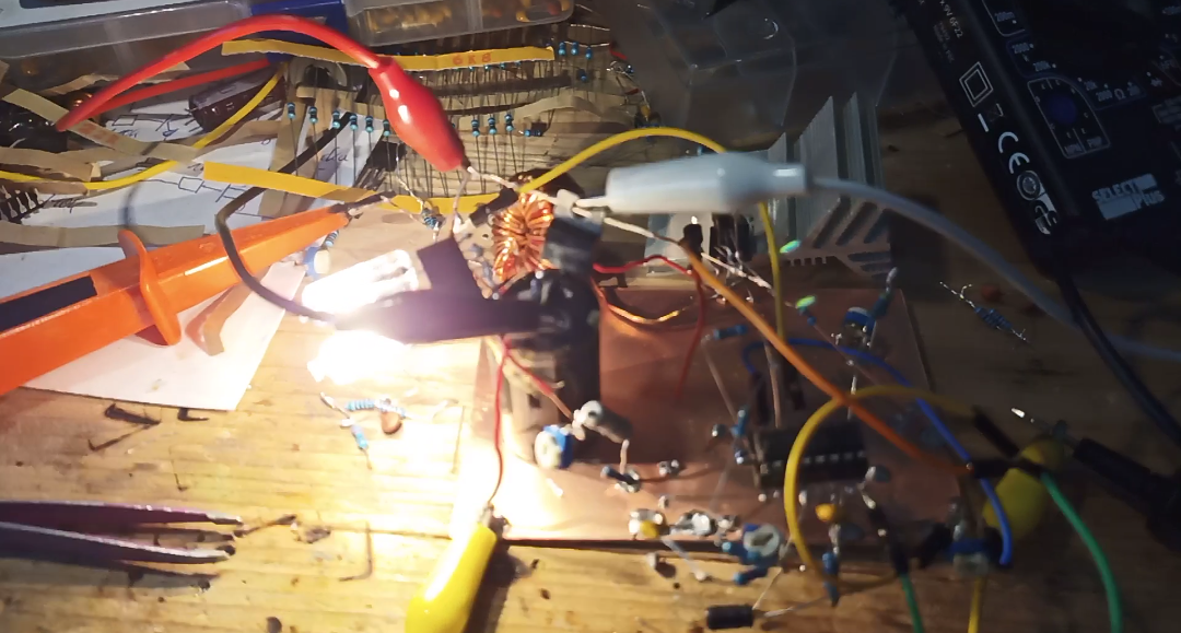

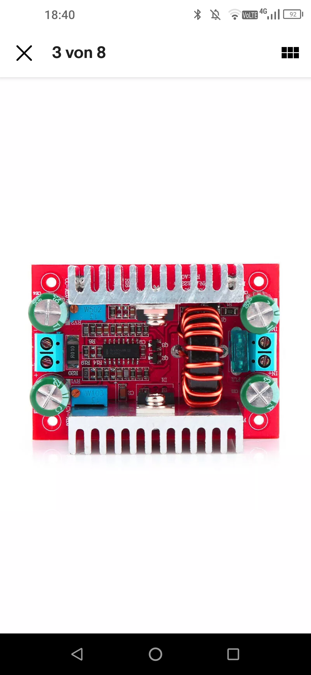

Hallo ich bin der Luca und ich Brache Mal etwas Hilfe und zwar habe ich
beim Chinesen step up Module gefunden welche den tl494 benutzen da ich
den Chip schon hier habe würde ich so ein Modul gerne selber bauen es
muss jetzt nicht 1200 Watt bringen es soll am Ende etwa 300 Watt
schaffen die eingangsspannung liegt bei 12 bis 14 Volt und am Ausgang
brauche ich 24 Volt trotz sehr intensiver Recherche habe ich leider
keinen Schaltplan der Chinesen finden können ich konnte nur herausfinden
dass die beiden Module siehe Bilder den tl494 benutzen wenn jemand von
euch einen Schaltplan davon hat oder eine Idee wäre es toll wenn ihr mir
den Schaltplan oder eine Idee wie man so etwas aufbauen könnte schicken
könnt

Wenn du eine moderne Lösung willst rate ich dir zum UC3825
von Luca L. (luca_l)
Ich habe den UC3844 auch noch da falls der geht den tl494 würde ich mit
einer BD139 BD140 Treiberstufe benutzen und als Mosfet den IRF3205 ich
habe schon mehrmals Schaltungen mit dem TL494 gebaut und war beeindruckt
wie steil der den Mosfet schaltet deswegen wollte ich den gerne benutzen
und weil ich noch 20 Stück davon habe ebenfalls wäre es Mal interessant
das Modul von Chinesen nachzubauen oder etwas ähnliches da die dann ja
87% Effizienz haben bei 12 auf 24V
MFG Luca
Eine Strom Regelung Brache ich nicht Mal ich brauche nur konstant 24v
ripple ist nicht so kritisch.
MFG Luca

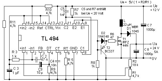

von Harald W. (wilhelms)
Luca L. schrieb:
> Diese Version sieht einfach aus
Normalerweise sind die Schaltpläne in den Datenblättern der
Schaltnetzteil-ICs abgebildet. Man muss sie nur passend für
die eignen Zwecke umdimensionieren. Das wichtigste bei der
Entwicklung von Schaltnetzteilen sind übrigens nicht die
Schaltpläne, sondern die Auswahl der richtigen Bauelemente
und der richtige Aufbau.
Warum googelst Du nicht einfach mal nach "TL494 StepUp"?
Dipl-Ing. Jörg Rehrmann möge mir bitte das Guttenbergen seines Bildes
verzeihen, aber so ähnlich sind die alle aufgebaut, evtl. mit besseren
FETs und Dioden, bzw. mehrere parallel davon. Bei den FETs lohnen sich
eigentlich immer zwei parallel, dann hat man nur noch ein Viertel der
Verlustleistung und wenn man nicht zu schnell schaltet, fällt die
zusätzliche Ansteuerleistung gar nicht auf.
Es gäbe auch Tricks mit denen sich mit dem TL494 StepUp-Wandler mit
Synchrongleichrichtung aufbauen lassen, dann ändert sich der
Stromlaufplan deutlich. Geht aber heute ebenfalls einfacher, es gibt
ICs, die das ohne Tricks von Hause aus können und zudem (im Gegensatz
zum TL494) FETs direkt treiben können.
Aber ich bastel recht gerne mit dem TL494, der ist zuverlässig wenn man
seine Macken kennt und kann eigentlich alles. Nur für FETs braucht er
eben einen zusätzlichen Transistor zum Entladen der Gates, dafür war er
nicht gemacht, sondern für bipolare Transistoren bzw. bei kleinen
Leistungen reichen die internen Transistoren aus.
Ich habe mit Mal so ein Modul Bestellt und werden davon einen Schaltplan
machen wenn jemand möchte könnte ich denn hier hochladen dann könnte man
das nachbauen der tl494 ist billig und Mosfets sind auch nicht teuer als
Treiberstufe könnte ich mir sogar BC327 und BC337 vorstellen
Mfg Luca

Es funktioniert mit dem TL494 Effizienz ist es nicht gerade 58% bei 20W
Last
LOOOL Was ist das?
Und wenn die Effizienz so schlecht ist, welches Teil wird denn warm?
Ich kann nur sagen was kalt bleibt das sind der TL494 und die Diode der
Mosfet wird leicht war und der Spule wird warm

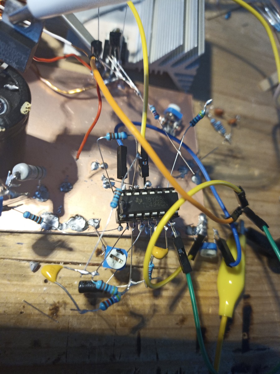

Das ist der Aufbau nur provisorisch
von Mohandes H. (Firma: مهندس) (mohandes)
Michael M. schrieb:
> Ich frage mich, wozu man den Punkt erfunden hat
Luca, nicht böse gemeint, aber über 100 Wörter im 1. Beitrag und
buchstäblich ohne Punkt und Komma. Rechtschreibfehler mal beiseite
gelassen.
Sprache hat ja (auch) damit zu tun zu verstehen und verstanden zu
werden. Ein paar Satzzeichen und Returns tun der Verständlichkeit keinen
Abbruch.
Ja, das sieht ja aus wie bei Bob Pease.
Die Drossel dürfte eine aus einem PC-Netzteil ausgeschlachtete sein,
deren Kern gerne Energie vernichtet. Wie man sieht, funktioniert es
damit, aber es geht besser. Die Diode wird anscheinend nicht warm.
Welche ist verbaut?
Eine echte Speicherdrossel ist das nicht. Es gilt das bereits Gesagte:
Die Bauteileauswahl ist massgeblich für den Wirkungsgrad. Vorteilhaft im
Leistungsteil sind kurze Verbindungen, besonders die hochstromtragenden.
> über 100 Wörter im 1. Beitrag und buchstäblich ohne Punkt und Komma
Überragendes Erfindertalent darf nicht durch belanglose
Reglementierungen, die nur Kleingeister als Orientierung benotigen,
gehemmt werden ;-)
MfG
von Hp M. (nachtmix)
Ist schon künstlerisch  wertvoll, und hat auch durch die Abwesenheit
jeglicher Kondensatoren ein Alleinstellungsmerkmal.
von Dieter (Gast)
Echte fliegende Verdrahtung! Haben wir früher auch gemacht, aber mit
Unterstützung von Reißnaegeln auf einem Brett als Lötpunkte.
Glaube ich habe da eine Idee für das Lembachhaus in München.
Welche Arbeitsfrequenz hast Du verwendet? Für die Spulen aus
PC-Netzteilen mußt Du so um 80kHz für die PWM-Frequenz nehmen. Nimm mal
die PFC-Spule aus einem PC-Netzteil mit aktiver PFC, die sollte
unmodifiziert bis 4..5A Primärstrom ganz vernünftig funktionieren.
Was man leider nicht erkennen kann, wie sieht die Gate-Beschaltung des
FETs aus? Probier mal eine Diode parallel zum Gatewiderstand, Anode an
Gate. Dadurch sperrt der FET schneller, kann aber auch (mehr) Störungen
verursachen.

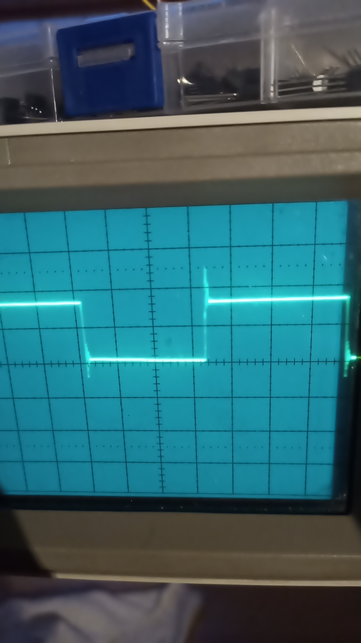

Das ist das Signal am Gate sehr steile Flanken und jetzt komme ich auf
bis zu 90% Wirkungsgrad bei 15V Eingang und 24V Ausgang bei 12v Eingang
und 24V Ausgang sind es immernoch 86%
In dieser Darstellung sehen die Flanken steil aus. Mit Dehnung dürften
dort noch einige Schwinger heraus kommen. Aber gut, für den ersten
Aufbau ist das doch schon ansehnlich.
Wie sieht's am Drain aus?
MfG

tuut tuuuut tuut
> bei 12v Eingang und 24V Ausgang sind es immernoch 86%
Das ist in etwa das, was ich bei so einem Schnellschuss erwartet hätte.
Mit einem zweiten FET parallel (plus zweite Gate-Beschaltung bis zum
Treiber, nicht beide Gates an den selben Gate-Widerstand anschließen)
wirds noch etwas besser, vor allem bei "nur" 12V im Vergleich zu 15V.
Die Schwingungen sehen meistens schlimmer aus als sie sind, weil man mit
dem Oszi erst eine "passende" Kapazität dranhängt, die das Ding zum
Schwingen braucht. Ohne Oszi und Messkabel sinds nur die parasitären
Kapazitäten von FET(s), Diode und Spule, ich denke das Oszi bringt
deutlich mehr als all das.
Achte beim Aufbau auf einer Platine auf kurze Leitungswege im Lastteil,
eine gute Masse und vermeide aufgespannte Flächen. Also die
stromführenden Leiterbahnen nicht einmal im Kreis um den Rest herum,
keinen Laststrom von FET oder Diode über (dünne) Masse-Leiterbahnen
schicken, die Teil der Messchaltung für die Ausgangsspannung sind.
