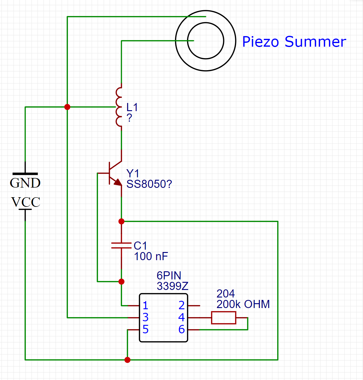

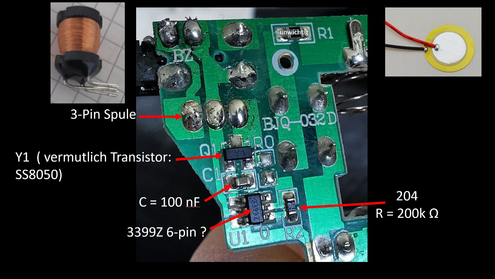

Hallo Zusammen, Im Rahmen eines Projektes versuche ich gerade das Reengineering einer Platine für einen Piezo-Keramik-Summer. Die Platine stammt aus einem Taschenalarm, welcher eine extrem laute Sirene besitzt (Anti-vergewaltigungs-teil). Ich denke In Rauchmeldern ist was ganz ähnliches verbaut. Die meisten Teile konnte ich identifizieren. Noch zu klären habe ich drei Dinge: -Was für eine Spule ist das? Die Induktivität werde ich noch messen, wofür ist der dritte Pin? -Ich vermute, dass das 3-Pin Teil mit dem Y1 ein Transistor ist, vermutlich ein SS8050. Könnte das stimmen? -Was ist das für ein IC unten? Es steht 3399Z drauf, damit konnte ich leider gar nichts finden. Ist das Vielleicht ein Operationsverstärker? Astabile Kippstufe vielleicht? Um die Schaltung besser zu sehen, habe ich einen Schaltplan erstellt (Bitte entschuldigt, falls er nicht ganz normgerecht sein sollte) Vielen Dank für die Hilfe! Grüße Jonas

Jonas K. schrieb: > -Was für eine Spule ist das? Die Induktivität werde ich noch messen, > wofür ist der dritte Pin? Das Ding ist ein Spartrafo, der aus dem Kollektorstrom der Endstufe eine hohe Spannung am dritten Pin für den Piezo erzeugt. Das Teil ist das zentrale Bauteil für die hohe Lautstärke. Jonas K. schrieb: > -Ich vermute, dass das 3-Pin Teil mit dem Y1 ein Transistor ist, > vermutlich ein SS8050. Könnte das stimmen? Kann schon sein. Allerdings hast du im Plan die Masseleitung vergessen, die unter dem 6-Pin Chip zum Emitter geht.

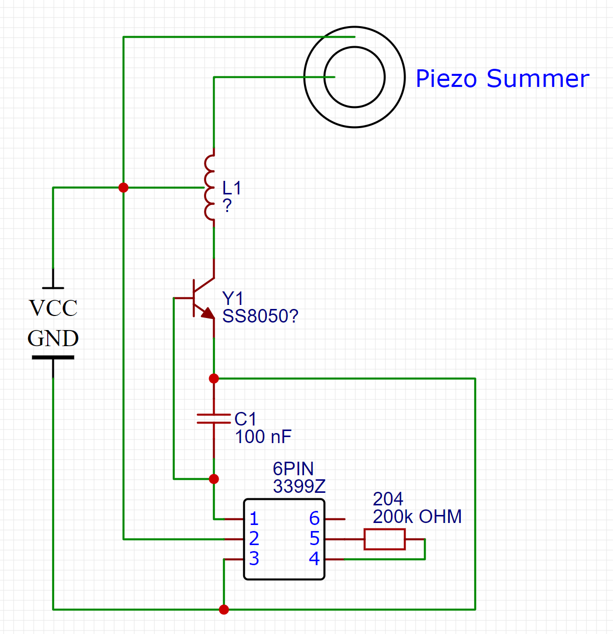

Hi, ich bin Felix, der Kollege von Jonas. Ich werde heute die Spule vermessen und damit hoffentlich im Internet so eine finden, Spartrafo klingt schon mal gut!! Matthias S. schrieb: > Kann schon sein. Allerdings hast du im Plan die Masseleitung vergessen, > die unter dem 6-Pin Chip zum Emitter geht. Ich habe tatsächlich eine Leitung übersehen, die unter dem IC vom Transistor aber zum Pluspol verläuft, nicht zur Masse. Meintest du den? Das Bild mit dem neuen Schaltplan hat 88 KB ich hoffe ich bringe damit keine Server zum abstürzen. Ich werde heute die Spule vermessen und damit hoffentlich im Internet so eine finden, Spartrafo klingt schon mal gut!!
Felix schrieb: > Ich habe tatsächlich eine Leitung übersehen, die unter dem IC vom > Transistor aber zum Pluspol verläuft, nicht zur Masse. Meintest du den? Ja. Allerdings ist die Schaltung so nur sinnvoll, wenn es sich um einen PNP statt einem NPN Transistor handelt. Leider hast du ja nur einen Ausschnitt der Platine fotografiert, so das die gesamte Schaltung für uns am anderen Ende des Internet nicht komplett ist. Deswegen sehen wir hier Plus und Minus der Speisung nicht.
Sorry für die Fehler, habe die Polung tatsächlich verwechselt, habe den aktuellen angehängt. Hilft das für die Identifikation? Gruß Felix
Der Schaltplan ist immer noch falsch. Nicht glauben, sondern mit Durchgangsmesser prüfen.
Michael B. schrieb: > Der Schaltplan ist immer noch falsch. > > Nicht glauben, sondern mit Durchgangsmesser prüfen. Ist alles gemessen worden. Was ist denn falsch?

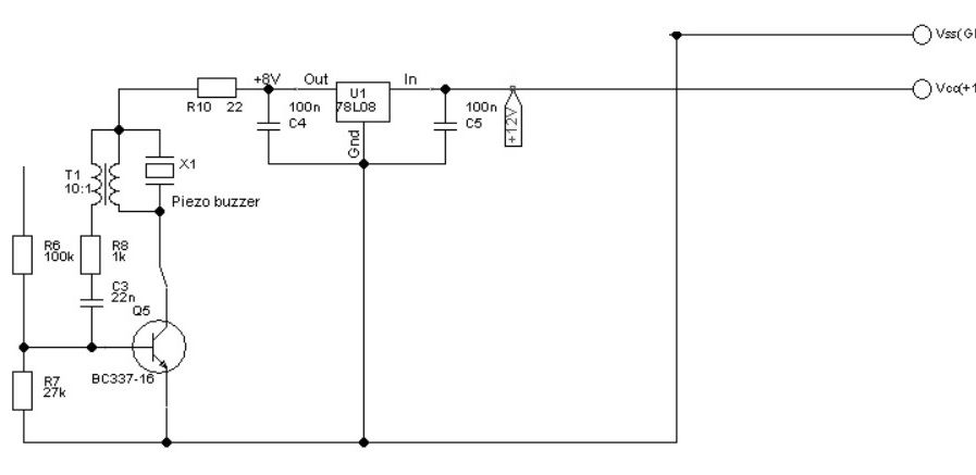

Matthias S. schrieb: > Das Ding ist ein Spartrafo, der aus dem Kollektorstrom der Endstufe eine > hohe Spannung am dritten Pin für den Piezo erzeugt. Das Teil ist das > zentrale Bauteil für die hohe Lautstärke. Hi, oder so ... hervorgegangen aus dem Prinzipschaltbild. Highpegel an R6 steuert Ton. Sowas nennt man - glaube ich - "Sperrschwinger". ciao gustav
Bearbeitet durch User
Karl B. schrieb: > oder so ... hervorgegangen aus dem Prinzipschaltbild. Kann hier nicht sein, da der dritte Anschluss der Spule ausschliesslich an den Piezo geht. Der 6 Beiner scheint ein standalone Piepsgenerator zu sein (Frequenz wählbar mit dem 200k?), ist mir aber noch nie begegnet, sowas.
Matthias S. schrieb: > Der 6 Beiner scheint ein standalone Piepsgenerator zu sein (Frequenz > wählbar mit dem 200k?), Diese Notsignale machen mehr als nur Pieps. > ist mir aber noch nie begegnet, sowas. Könnte ein µC sein, sogar maskenprogrammiert.
hinz schrieb: > Könnte ein µC sein, sogar maskenprogrammiert. Könnte sein, aber der 100nF am Ausgang gegen Masse ist mir rätselhaft. Ist vllt. ein Messfehler und er ist viel kleiner, aber der TE scheint sich da ja sicher zu sein?
