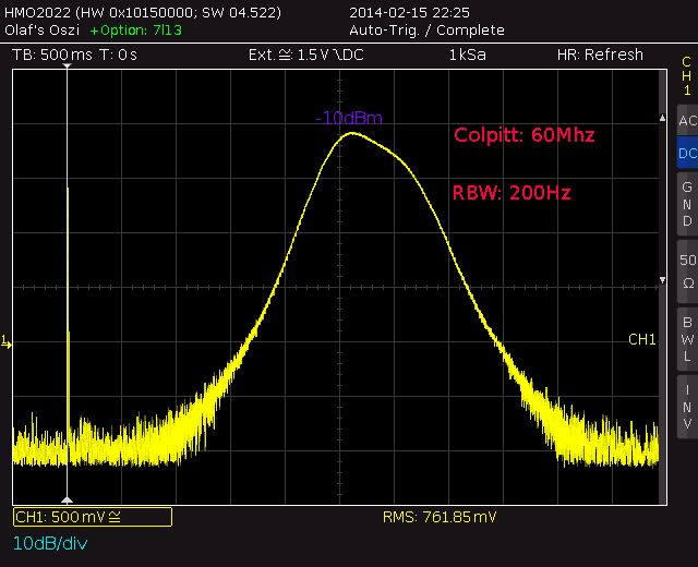

Ich hab das bei meinem Hameg gemacht. Dazu einfach einen 7L13 vorschalten. .-) Olaf
