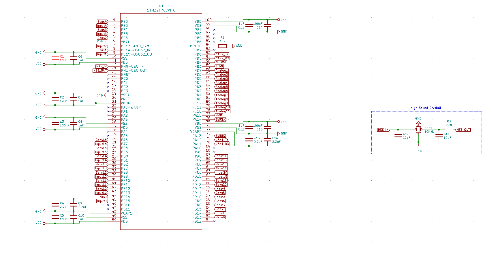

Ich möchte bei diesem Projekt zum ersten mal direkt einen
Mikrocontroller auf meine Platine verbauen. Ich habe alle Datenblätter
gewälzt und mich im Forum so gut es ging informiert. Jedoch bin ich mir
nicht ganz sicher dass ich alles korrekt gemacht habe. Ich möchte nur
ungerne die Platinen ins blaue hinaus bestellen. Daher habe ich gehofft,
dass hier in diesem Forum vielleicht  jemand so freundlich ist und einen
kurzen Blick über meinen Schaltplan des Mikrocontrollers wirft und mir
ein kleines Feedback gibt.
Ich wäre sehr Dankbar wenn auch der Anschluss zum programmieren des
Controllers gecheckt wird.
Vielen Dank schon jetzt.
Freundliche Grüsse Mike

VDDA und Vref+ verbinden und VSSA mit GND verbinden.
von HildeK (Gast)
Vorweg: ich kenne die Feinheiten des STM32 nicht und erst recht nicht
dessen Datenblatt.
Aufgefallen ist mir neben des genannten falschen Anschlusses von VREF+
und VSSA noch:
- unterstützen die Ports PA11/PA12 und PB5/PB6 auch die CAN-Funktion?
- ich sehe Signale mit Namen JTDO und NJTRST, sieht nach JTAG aus, aber
ich vermisse TDI, TDS, TCK.
von m.n. (Gast)
Viel ist ja nicht zu sehen, aber Du willst wohl einen keramischen
Resonator (16 MHz) verwenden. Das würde ich nicht machen, sondern einen
Quarz bestücken.
Die zusätzlichen 1 µF Kondensatoren zu den 100 nF sind teilweise
optional. Da würde ich eher einen zentralen Kondensator (4µ7 oder 2 x
2µ2) vorsehen. Es kommt ein wenig auf die Anordnung an (Massefläche für
GND ist Pflicht). Sieh ins Datenblatt. Gleiches gilt für die 2µ2 an
Vcap.

* die vermissten JTAG-Signale sind mit SWCLK usw. gemultiplext - aber
wer benutzt beim STM32 noch JTAG?
* NRST braucht 100n nach GND und gehört an Pin10 vom Debug-Stecker.

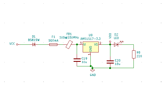

* heißt der Spannungsregler wirklich AM 5 1117?
* der F767 braucht 250mA, 2xCAN gute 100mA plus Kleinvieh... dank
AMS1117 muss VCC größer als 5.5V werden. Aber bei 12V müsste der Regler
3.5 Watt verheizen... Umgekehrt wird's auch knapp: mit F767 im Standby
und ohne CAN-Treiber u.ä. braucht die ganze Schaltung vielleicht 6mA
inkl. LED, der AMS1117 funktioniert aber nicht mit weniger als 10mA.
* VDDA und VREF+ sollten ein wenig gefiltert werden, da hängen nicht nur
der ADC, sondern auch HSI, PLL usw. dran. Eine externe Referenz ist beim
diesem Chip ziemlich kompliziert, deshalb muss ein Filter reichen.
* an jedem VSS/VDD-Paar 100n+1uF ist Luxus, wichtiger sind kurze
Verbindungen zum 100n.
* ich würde die Reihenschaltung aus LED und R9 umdrehen.

Bei den Kondensatoren um den Spannungsregler herum halte dich unbedingt
an die Vorgaben aus dem Datenblatt. Das ist doch ein AMS1117, richtig?
Da steht im Datenblatt, dass es ein 22µF Tantal Kondensator sein soll.
Das ist wichtig, mit falschen Kondensatoren können diese Spannungsregler
dermaßen instabil werden, dass sie sogar Überspannung ausgeben!
Willst du das in ein KFZ einbauen?
Dann würde ich vor den Spannungsregler einen großzügig dimensionierten
L/C Filter schalten und den Kondensator vor dem Spannunsgregler auf
mindestens 220µF erhöhen.
Der AMS1117 verträgt am Eingang aller-aller-höchstens 15V. Meine
Kraftfahrzeuge haben schon im Normalbetrieb mehr als 14V, da reicht also
schon eine klitzekleine Spitze (die beim Schalten von Lampen entsteht),
um den Spannungsregler zu killen. Denke immer daran, dass ein kaputter
Spannungsregler oft die gesamte Schaltung dahinter mit zerstört.
Vielleicht nimmst du doch besser einen anderen, der mindestens 24V
verträgt. Die KFZ Normen sind sogar noch viel strenger.

von MIKE R. (Firma: EGLI MOTORRADTECHNIK) (mruefenacht)
Vielen Dank für die schnellen und vielen Antworten
Ich habe die Sachen mit VDDA VRef angepasst.
Bezüglich des Resonators. Ich habe möglicherweise das falsche symbol
benutzt. Angedacht war aber ein Quarz. Ich dachte mir ich benutze den
TSX-3225 16.0000MF09Z-AC0 Quarz.
Mit dem Spannungsregler habe ich so meine Schwierigkeiten. Welcher
Spannungsregler ist zu empfehlen bei einer KFZ-Anwendung?
Was ist gegen JTag einzuwenden?
Gruss Mike

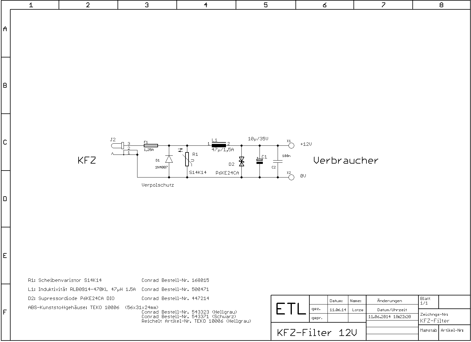

Zum Thema "KFZ" solltest du dir mal folgendes anschauen:
http://www.dse-faq.elektronik-kompendium.de/dse-faq.htm#F.23
Da gibt es auch Schaltungsvorschläge für Filter und Überspannungsschutz.
Auf dieser Basis entstand folgende Schaltung: siehe Anhang.

von Dietrich L. (dietrichl)
Ergänzung: hier ist auch das Layout für das TEKO-Gehäuse 10006.
von Leopold N. (leo_n)
Ich schalte immer noch eine BAT43 antiparallel zum AMS117.
Dann wird der Regler nicht beschädigt, sollte die Schaltung irgendwo
anders her Spannung bekommen (z.B. vom ST Link)

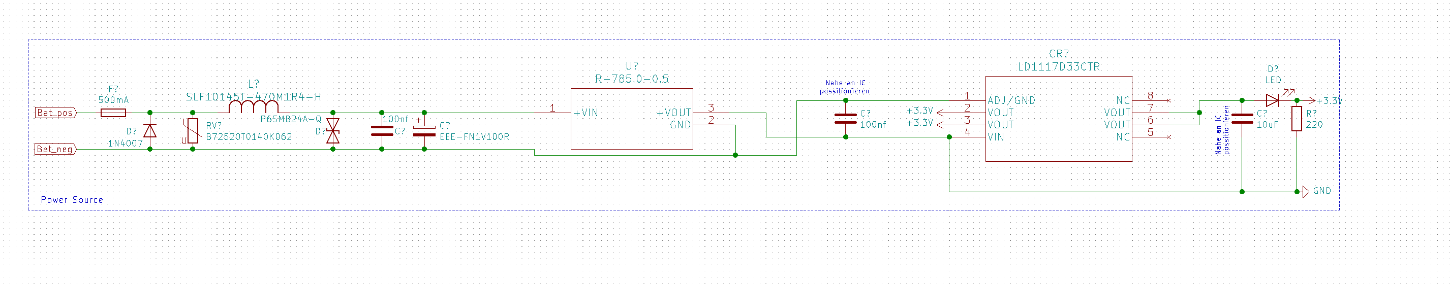

Ich habe die Spannungsversorgung nach den Zahlreichen Anregungen ein
wenig angepasst.
Ich habe mir gedacht ich verwende ein Schaltregler um von meinen 14V auf
5V zu gelangen ohne eine Unmenge an Wärme zu erzeugen und um eine genau
Spannung von 3.3V zu erhalten verwende ich noch einen linearen Regler.
Dieser kommt dann auch mit der erzeugten Wärme klar und sollte nicht
abrauchen.
Ich hoffe die Beschriftung ist dieses mal ein wenig besser.
Gruss Mike
> wenig angepasst.
Da ist noch ein Schreibfehler: der 3,3V-Ausgang muss vor der LED
angeschlossen werden.
von Joachim B. (jar)
ja, aber dein Bild nicht wenn es in voller Größe nichtmal auf 1980 Pxel
passt!
Gibt es einen Grund horizontale Verbindungen in so eine abstand zu
machen?
Viele Bauteile könnten dichter auch horizontal eieinander sitzen, das
erhöht die Übersichtlichkeit und minimiert damit Fehler.

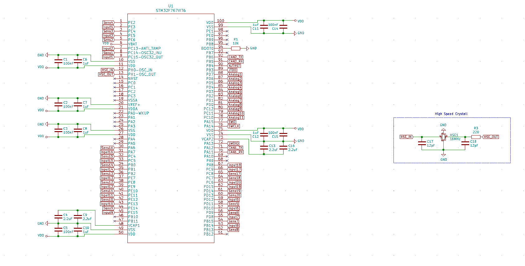

von Thomas F. (igel)
Ist da auf der rechten Seite der GND nicht falsch angeschlossen?
Hallo
Jap GND war falsch wurde schon geändert. Auch die 3.3V wurden geändert.
Gruss Mike
