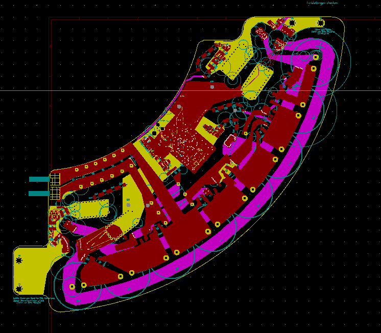

Ja, man darf wissen. Geht voran, anbei das aktuelle layout einer 3kV
Stufe.
Da gilt es Isolationsabstände einzuhalten, 7mm auf Aussenlayern, 4 auf
Innenlayern in der horizontalen. In der Vertikalen hat man auf der 4
layerplatine 0.2mm vom Aussenlayer auf  die Innenlayer und 1.2 zwischen
den Innenlayern. Wir nehmen an, dass die 1.2mm die 3kV halten, die 0.2
nicht. Das macht layout Restriktionen.
Dazu möchte man Gleitentladungsanordnungen ( GLEITentladung, nicht
TEILentladung, immer EILT drin aber trotzdem was Verschiedenes)
vermeiden https://de.wikipedia.org/wiki/Teilentladung. Nicht ganz ohne,
die erste Serie wird sicher durchschlagen, aber demnächst werden wir RC1
bei JLBPCB platzieren können, inshallah :))
