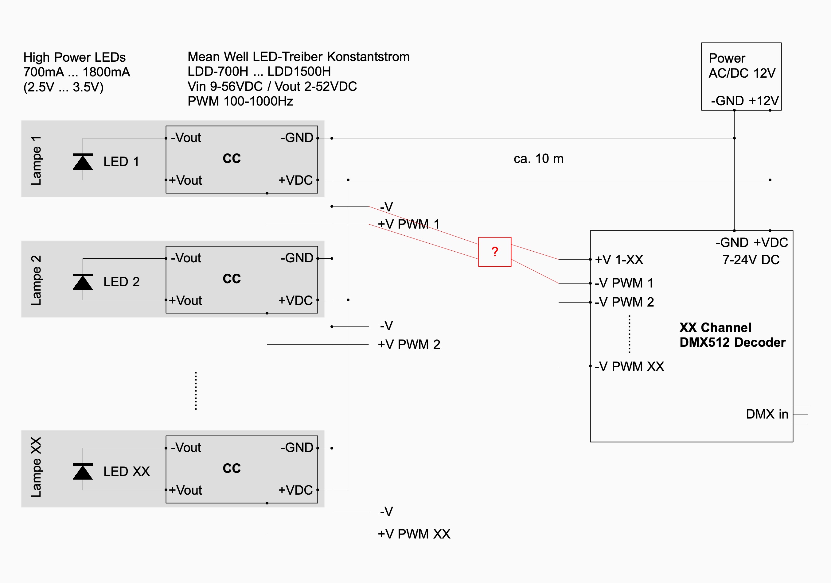

Hi Profis. Der Laie (ich...) hätte folgende Frage, siehe auch Bild dazu.
Für ein Bühnen-Schattenspiel baue ich mit High-Power-LEDs Lichtquellen
(diverse LEDs 700mA bis 1800mA, farbig und weiss). Für einen scharfen
Schatten ist es wichtig, einen möglichst kleinen Lichtpunkt mit grosser
Helligkeit zu haben.
Jede LED kriegt ihr eigenes passendes Konstantstrommodul mit in die
Lampe eingebaut (Mean Well LDD-700H bis -1500H). Zuführung für alle
Lampen generell 12V.

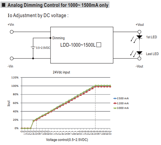

Das CC-Modul hat auch einen PWM-Eingang zur Dimmung. Nötig ist hier PWM
in +V. -V liegt auf GND.
Um das ganze in eine Bühnenlichtsteuerung einbinden zu können, wird das
PWM zum Dimmen für jede einzelne Lampe durch einen Multichannel
DMX512-Decoder erzeugt (z.B. hier:
https://shop.dmx4all.de/de/dmx-led-dimmer-16xrgb.html). Dessen PWM liegt
aber auf dem -V (Die Anode+ teilen sich alle PWM-Kanäle gemeinsam.)
Wie wandle ich nun das Low-Side-PWM der DMX-Karte zu einem High-Side-PWM
für das Mean-Well-Modul? (Im Bild rot markiert.) Ist vermutlich eine
einfache Schaltung mit Transistoren, weiss aber nicht grad wie angehen.
Es sollte alles idealerweise mit dem gleichen Netzteil funktionieren. Es
fliessen nur kleine Ströme beim PWM-Signal, es dient nur zur Steuerung
des CC-Modul. Zuführung des PWM über drittes/ev. viertes Kabel zu jeder
Lampe. Die eigentliche Leistung bringt die 12V-Leitung zu den Leuchten.
Bin für jeden Tipp mit Angaben zu den Bauteilen und der Verschaltung
super froh. Das Laientheater wird's Euch danken!

Die angedachten LED-Treiber vertragen bei Push/Pull-Ansteuerung am
PWM-Eingang m. E. nicht mehr als 6V. Bei Open-Drain-Ansteuerung des
PWM-Eingangs wäre kein Pull-Up nötig.
Man könnte platzsparend mehrere 74HC240 (8-fach-Inverter,
Push/Pull-Ausgänge) nehmen und diese per 5V-Linearregler aus den 12V
versorgen, oder einfach die 5V am DMX-Modul abzweigen (Stiftleiste
IR-Sensor).
Dann sind an deren Eingänge Pull-Up-Widerstände nach +5V nötig, da das
DMX-Modul Open-Drain-Ausgänge hat.
Lässt sich das DMX-Signal nicht am DMX-Controller invertieren?
Dann könnte man sich den ganzen Hardware-Aufwand sparen.

von Stefan S. (stefanino)
Danke Euch für die Antworten.
Ob die DMX-Karte das PWM invertieren kann weiss ich (noch) nicht. Löst
dies das Problem denn? Für mein Verständnis müsste ja die Polarität des
PWM geändert werden. Bei den CC-Modulen ist GND der gemeinsame Pol, bei
der DMX-Karte ist +V der gemeinsame Pol. Mit invertieren des Signals
(wenn ich das Bauteil HEF40106 richtig interpretiere) wird hier das PWM
von down zu high und umgekehrt, aber es kommt immer noch als -V raus
(?). Es ist doch so, dass ich das -V-PWM nicht einfach an den
+V-PWM-Eingang der CC-Module anschliessen kann? (resp. dann das +V der
Karte direkt an GND des CC-Moduls, da mache ich ja einen Kurzschluss...)
Den Beitrag von Eberhard habe ich leider zu wenig verstanden, da fehlt
mir das Elektronik-1x1, sorry...
(Ob das CC-Modul 12V bei PWM verträgt, erschliesst sich leider nicht
ganz aus dem Datenblatt, werde ich prüfen müssen. Ein Beitrag im Netz
postuliert, dass es automatisch runtergeregelt wird, da wäre ich aber
nicht 100% sicher...)

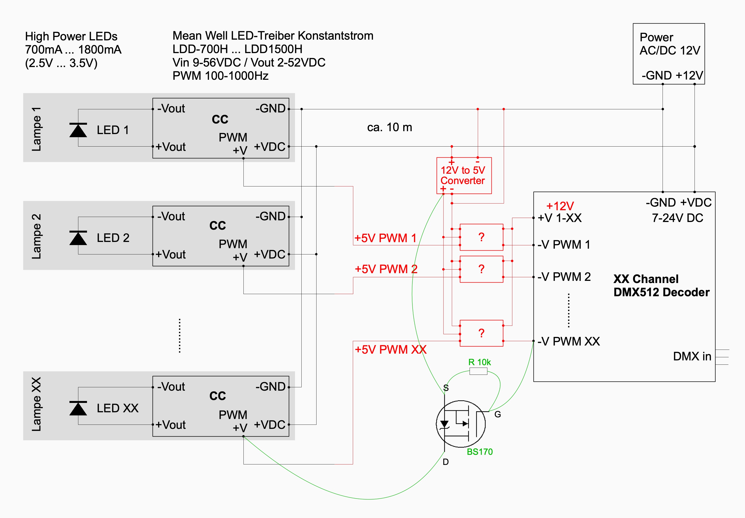

Ich habe nochmals das Bild zur Frage angepasst, auf Hinweis von Eberhard
betreffend die 5V für das PWM. Ich plane mal mit dem Fall, dass max.
etwa 6V beim PWM-Eingang möglich sind. Wer kann mir die Schaltung in den
Feldern mit dem "?" angeben? Am liebsten als Zeichnung mit allen nötigen
Anschlüssen. Allenfalls mit dem von Eberhard vorgeschlagenen Bauteil
74HC240 wenn dies sinnvoll ist. Lieben Dank an alle.

Der PWM-Eingang des LED-Treibers hat vermutlich intern einen
Pull-Up-Widerstand nach ca. +5V (+5V von außen nicht zugänglich).
Deshalb kann man diesen PWM-Eingang entweder per Open-Drain-Ausgang (wie
bei der DMX-Karte oder einem CMOS-IC mit Open-Drain-Ausgang, beide
schalten nach GND) oder per 5V-Push/Pull (wie bei einem CMOS-IC mit
Push/Pull-Ausgang, schaltet zwischen +5V und GND) ansteuern.

Finde die Lösung mit den Einzelmosfets sympathisch. Ist es so richtig
gedacht mit Einsatz eines 5V-Konverter? Siehe bitte Bild. Wäre für alle
Ausgänge identisch aufgebaut. Reicht so ein einfaches Bauteil wie dieses
hier?:
https://www.conrad.de/de/p/on-semiconductor-bs170-mosfet-1-n-kanal-350-mw-to-92-158950.html
Fliessen ja keine grossen Ströme.
Besten Dank für Eure Unterstützung.
von Eberhard H. (sepic) Benutzerseite
Das ist genau jener MOSFET, den ich empfohlen hatte.
Der Source-Anschluss der MOSFETs (N-Kanal) kommt aber an den gemeinsamen
GND (und nicht an +5V).
Der Drain-Anschluss des MOSFETs geht an den PWM-Eingang des
LED-Treibers.
Der Gate-Anschluss des MOSFETs wird von einem der PWM-Ausgänge der
DMX-Karte angesteuert. Gleichzeitig geht von dort ein Pull-Up-Widerstand
nach +12V (keinesfalls mehr als 20V, falls mit einer anderen
Versorgungsspannung gearbeitet wird).
Man könnte die MOSFETs und deren Pull-Up-Widerstände jeweils bei den
LED-Treibern anbringen. Oder man montiert alle MOSFETs nebst
Pull-Up-Widerständen auf einer größeren Platine oder mehreren kleineren
Einzel-Platinen (so wie man es bei Verwendung von Inverter-ICs auch
gemacht hätte).
Genau genommen hat der LED-Treiber intern eine kleine
Konstantstromquelle, damit man auch mit einem externen Widerstand dimmen
kann.
Diese wirkt bei PWM-Betrieb mit einer Open-Drain-Ansteuerung wie ein
Pull-Up-Widerstand.
von hinz (Gast)
Naja, BS170 ist recht zimperlich was ESD betrifft, hat ja auch ein gar
ganz kleines Gate. Ein Bipolartransistor wie BC547 ist da
pflegeleichter.
> Eine separate 5V-Versorgung ist bei der MOSFET-Methode natürlich nicht
> mehr nötig.
Das vereinfacht es natürlich.
> Bevor Einwände kommen, sollte ich noch ein Detail genauer beschreiben:
> kann.
> Pull-Up-Widerstand.
Das ist eine interessante Anmerkung. In meinen Überlegungen denke ich
daran, die Leuchten allenfalls als Handleuchte mit 12V-Akku betreiben zu
können. Dann wäre Handdimmen an der Leuchte super. Mit Schalter zum
umschalten von extern gesteuert auf intern. Wo kommt der Widerstand
(Drehpoti?) denn hin und wie gross müsste der sein?
> pflegeleichter.
Ok, gibt's auch bei Conrad :-) Anschlüsse analog wie bei BS170 von
Eberhard beschrieben? (Gate (G) als Basis, Drain (D) als Kollektor und
Source (S) als Emitter)
Bestelle und baue das ganze mal zusammen und melde das Ergebnis :-)
Danke Euch für die Unterstützung. Nächste Weiterbildung bei mir müsste
wohl ein Elektronikkurs sein...
Bei einem BC547 wäre für störungsfreien Betrieb zusätzlich zum
Pull-Up-Widerstand noch wenigstens ein weiterer Widerstand nötig
(Basis-Emitter), wenn man den PWM-Ausgang der DMX-Karte für eine
möglichst einfache Beschaltung direkt auf die Basis gibt.
Das wird dann aber schon ein größerer Bauteileaufwand (48 Transistoren
und wenigstens 96 Widerstände).
Mit sogenannten Digital-Transistoren (integrierte Widerstände) könnten
man etwas Aufwand einsparen, allerdings sind die preisgünstigen
Ausführungen meist im SMD-Gehäuse. Aber auch hier wären
Pull-Up-Widerstände an den PWM-Ausgängen der DMX-Karte nötig.
Falls man mit diskreten MOSFETs generell Bedenken hat (bei solidem
Aufbau und solider Verdrahtung hätte ich keine), sollte man gleich zu
bipolaren Treiber-ICs greifen.
Die gängigen Darlington-Ausführungen (wie ULN2804A) gehen allerdings
nicht, da deren Ausgangs-LOW-Pegel zum Ansteuern der angedachten
LED-Treiber nicht niedrig genug ist.
Aber es gibt einige Exoten, die geeignet wären:
SN75437A (4-fach, 16 Pins, integrierte Eingangs-Pull-Up nach +5V).
SN7547x (2-fach, 8 Pins, integrierte TTL-Eingangs-Pull-Up nach +5V).
TPL7407LA (7-fach, SOP-16, TTL-Eingangs-Pull-Up nach +5V,
NMOS-Ausgänge).
74LS240 (8-fach, 20 Pins) oder 74LS14 (6-fach, 14 Pins) mit integrierten
TTL-Eingangs-Pull-Up nach +5V gingen ebenfalls (und sind auch keine
Exoten).
Mit einem 74LS14 könnte man immer einen 2-fach-RGB-Anschluss der
DMX-Karte abdecken.
Man würde für diese bipolaren Inverter aufgrund der internen
Pull-Up-Widerstände bei kurzen Verbindungsleitungen zur DMX-Karte also
nur eine zusätzliche 5V-Versorgung benötigen (und nicht die vielen
Widerstände), wegen der höheren Stomaufnahme der bipolaren Bausteine
aber eher durch einen separaten 5V-Linearregler (per +12V versorgt).
Keinesfalls darf man die Stützkondensatoren (100 nF keramisch) an den
ICs vergessen.

Habe nochmals die Datenblätter der LDD-LED-Treiber von Mean Well
angeschaut:
Die L-Ausführung erlaubt bei den größeren Strömen auch analoges
Dimmen, siehe Bild.
Wenn man per Linearregler 2,5V erzeugt (aus +12V), kann man per
Poti-Abgriff auf den Dimm-Eingang gehen und so zumindest bei den
LDD-1xxxL einigermaßen einfach Poti-Dimmen.
