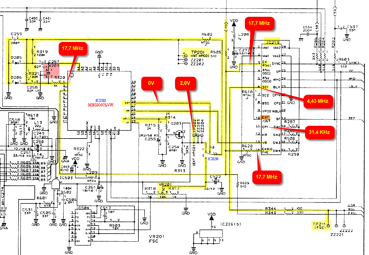

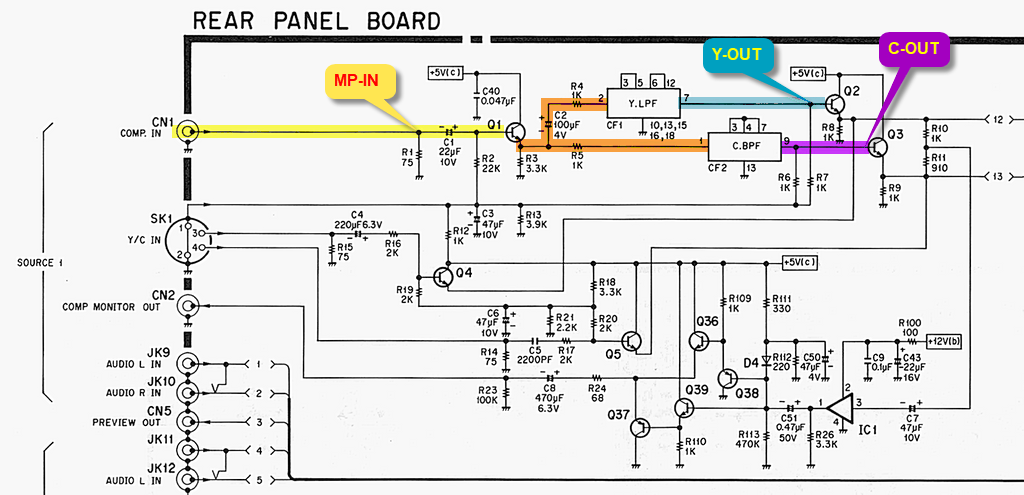

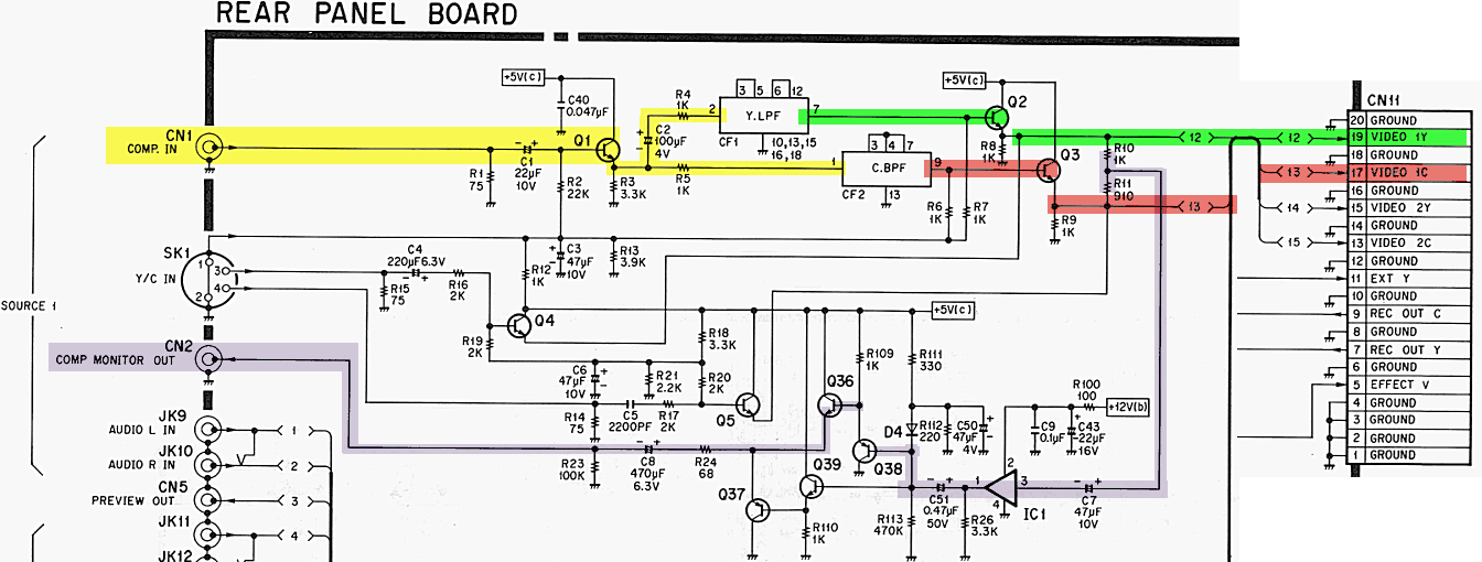

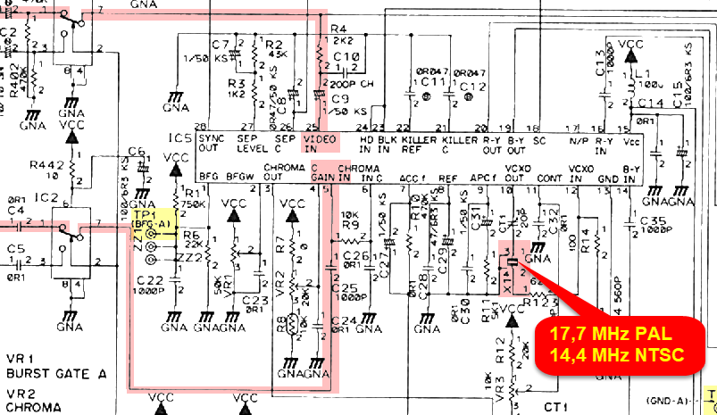

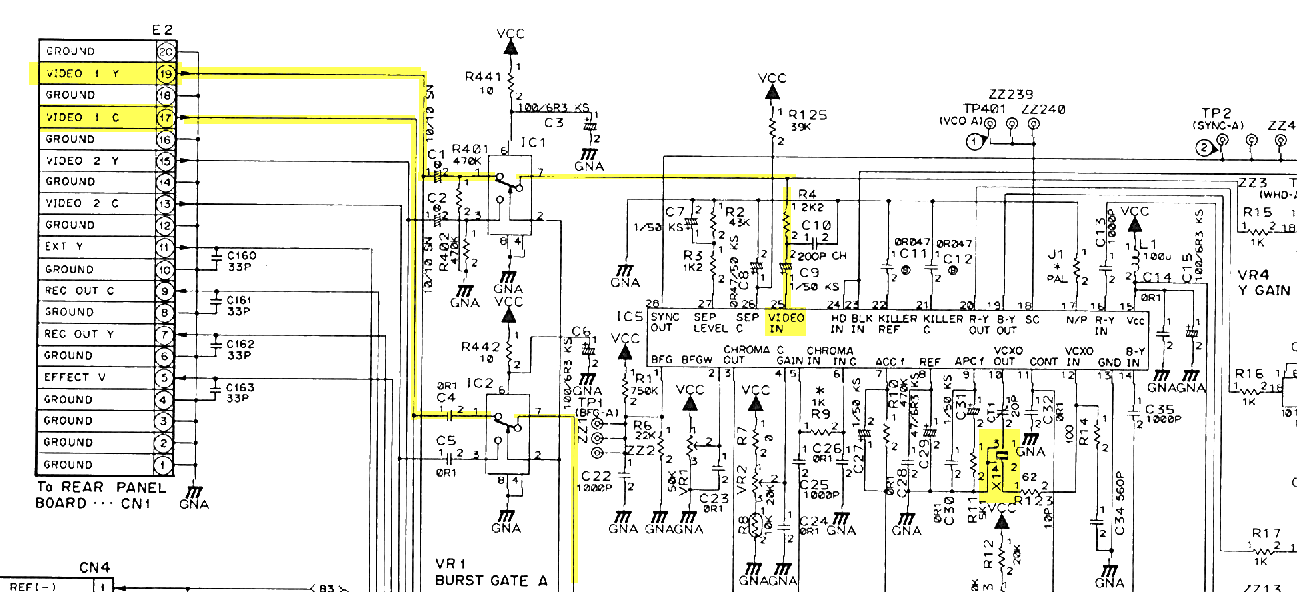

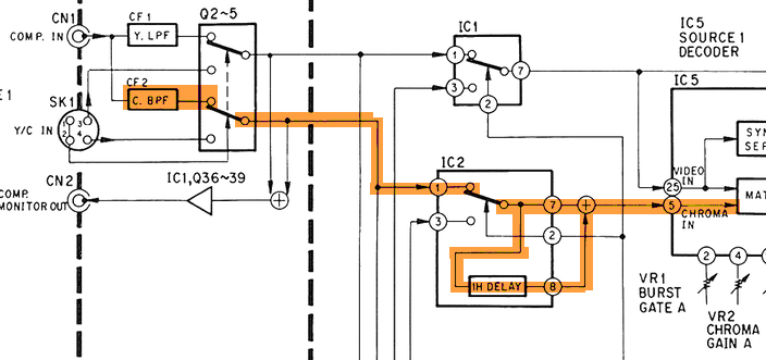

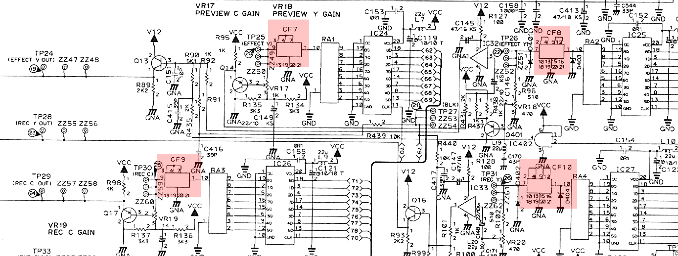

Neben dem Umjumpern der Digital ICs ist das grösste Problem der Umbau
der beiden Farbdekoder (IC5 und IC6). Hier reicht es nicht, Pin 17
freizulegen, sondern es muss auch der Quarz gewechselt werden (X1 resp.

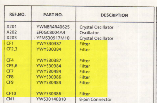

X2). Typisch für Panasonic ist es, das im ganzen Manual keine Frequenz
erwähnt wird, sondern nur eine elende Bestellnummer (und auf dem Quarz
steht auch nichts brauchbares).
Es lohnt sich also, vor dem Umbau mal die Frequenz zu messen an Pin 10
der beiden Dekoder ICs, denn viele Dekoder arbeiten mit 2*Fsc (also
8,867 MHz bei PAL). Der Farbträger liegt bei NTSC bekanntlich bei
3,579Mhz.
Die Beschaffung hingegen ist easy, sowohl die 3,579 MHz als auch die
7,144 MHz sind billige Standardtypen.

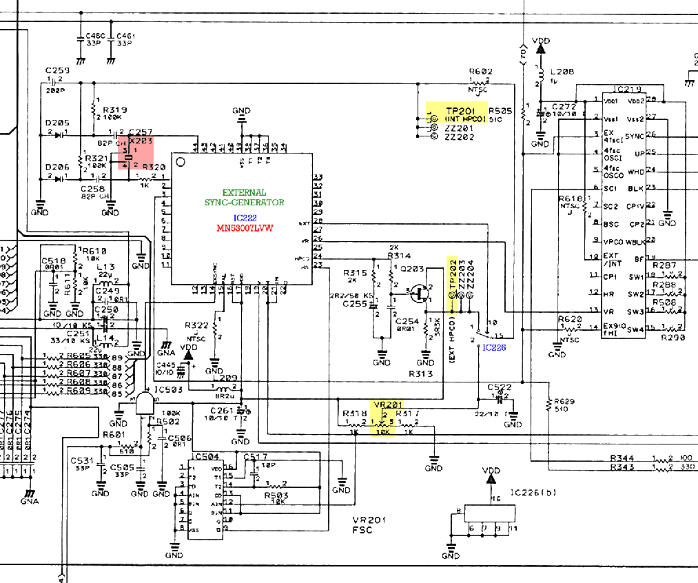

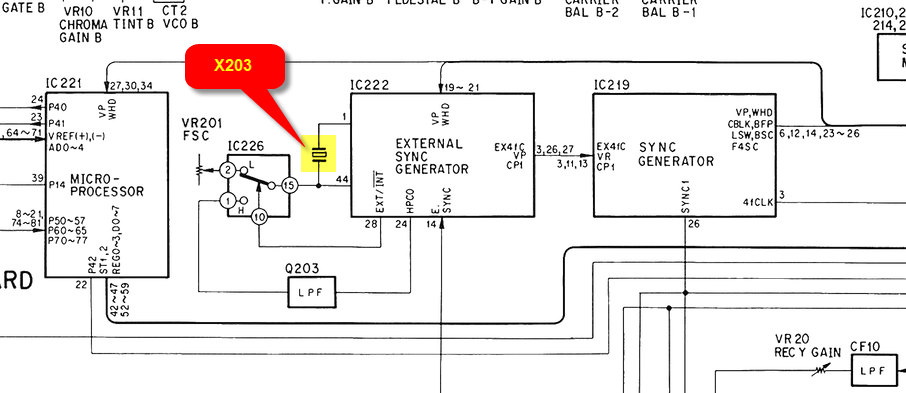

Edit: Ahh, es steht in der Abgleichanleitung. Es ist also tatsächlich
ein 1*Fsc Quarz, für NTSC also 3,579 MHz. Die einzige Unsicherheit ist,
ob am SC Ausgang (Testpunkt 401 und 402) die Quarzfrequenz direkt
ausgegeben wird oder über einen internen Teiler.

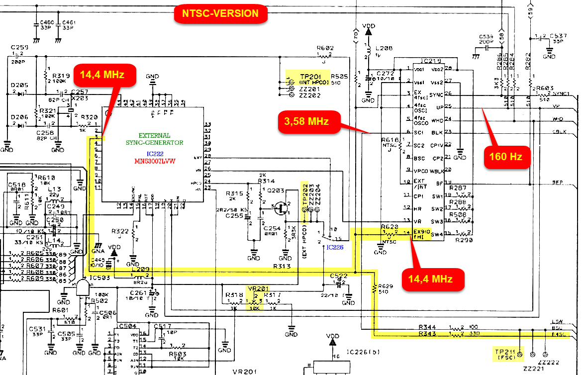

Ok, bevor ich loslege gehe ich das Abgleichprotokoll einmal durch und
notiere mir die Werte. Allein schon wegen eines möglichen späteren
Rückbaus, falls es doch nicht klappen sollte und Panasonic für NTSC auch
noch eine eigene Firmware entwickelt hat die meinem Gerät fehlt...
Ausgehend davon markiere ich auf den Bestückungsplänen die Position der
Bauteile und bestimme deren Werte anhand der Teileliste oder dem
Schaltplan (der ist wohl PAL, also werde ich mich mal auf die Suche nach
einem NTSC-Schaltplan machen müssen).
Erst wenn das alles klar ist greife ich zum Lötkolben :-)

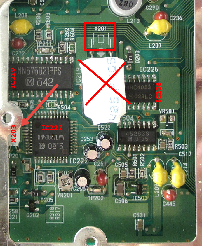

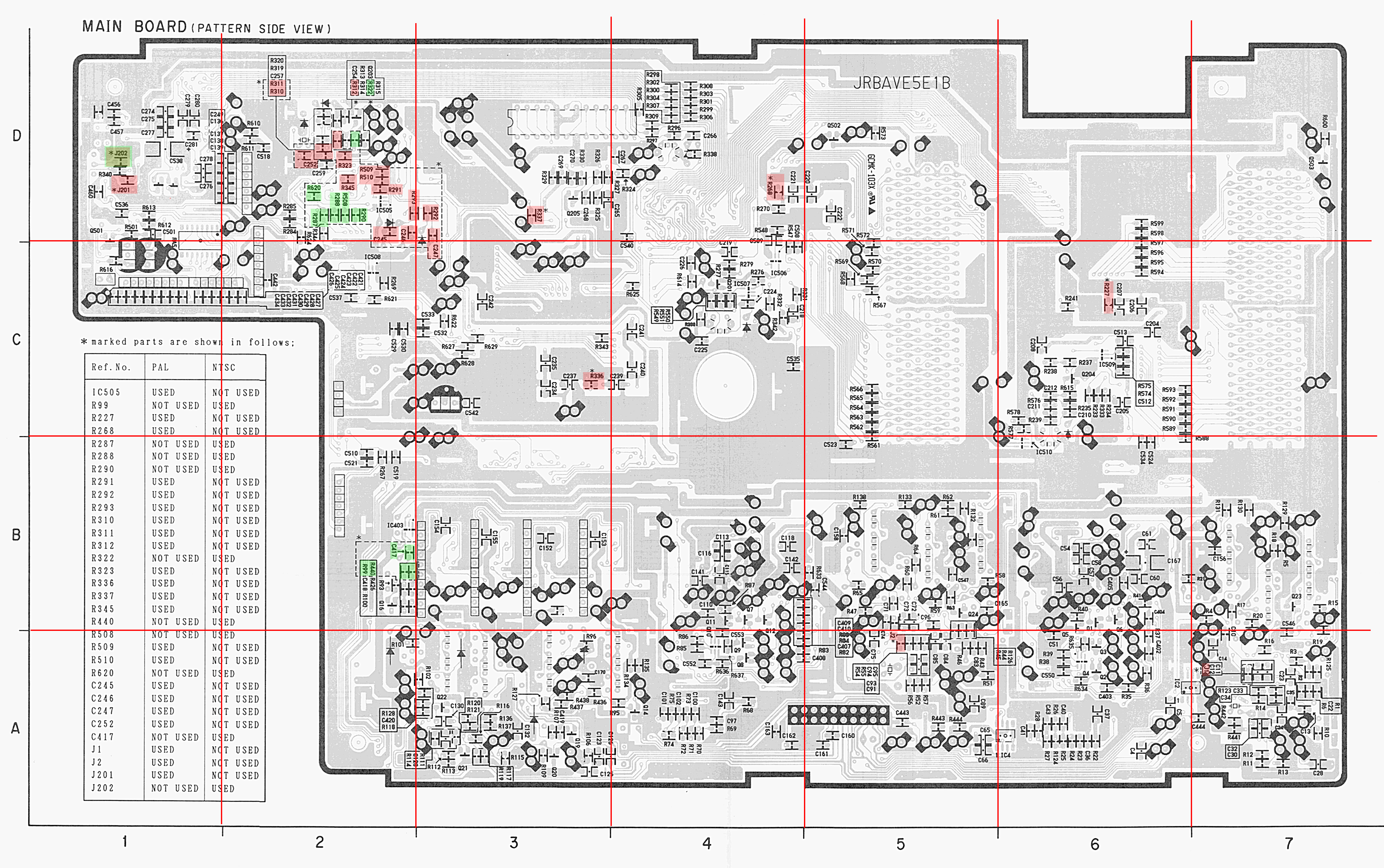

So, war etwas mühsam aber ich bin durch. Habe alle Bauteile auf dem
Board markiert und über den Plan die Werte ermittelt. Viele der als
Widerstand bezeichneten, nachzubestückenden Positionen entpuppten sich
als 0 Ohm Brücken, nur wenige sind wirklich notwendig. Allen voran
natürlich der Quarz. Er gehört zu den 3 Bauteilen die umzubauen sind.

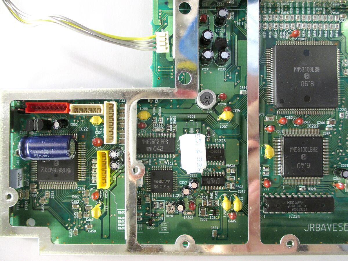

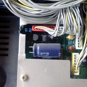

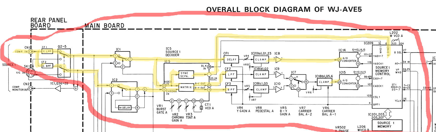

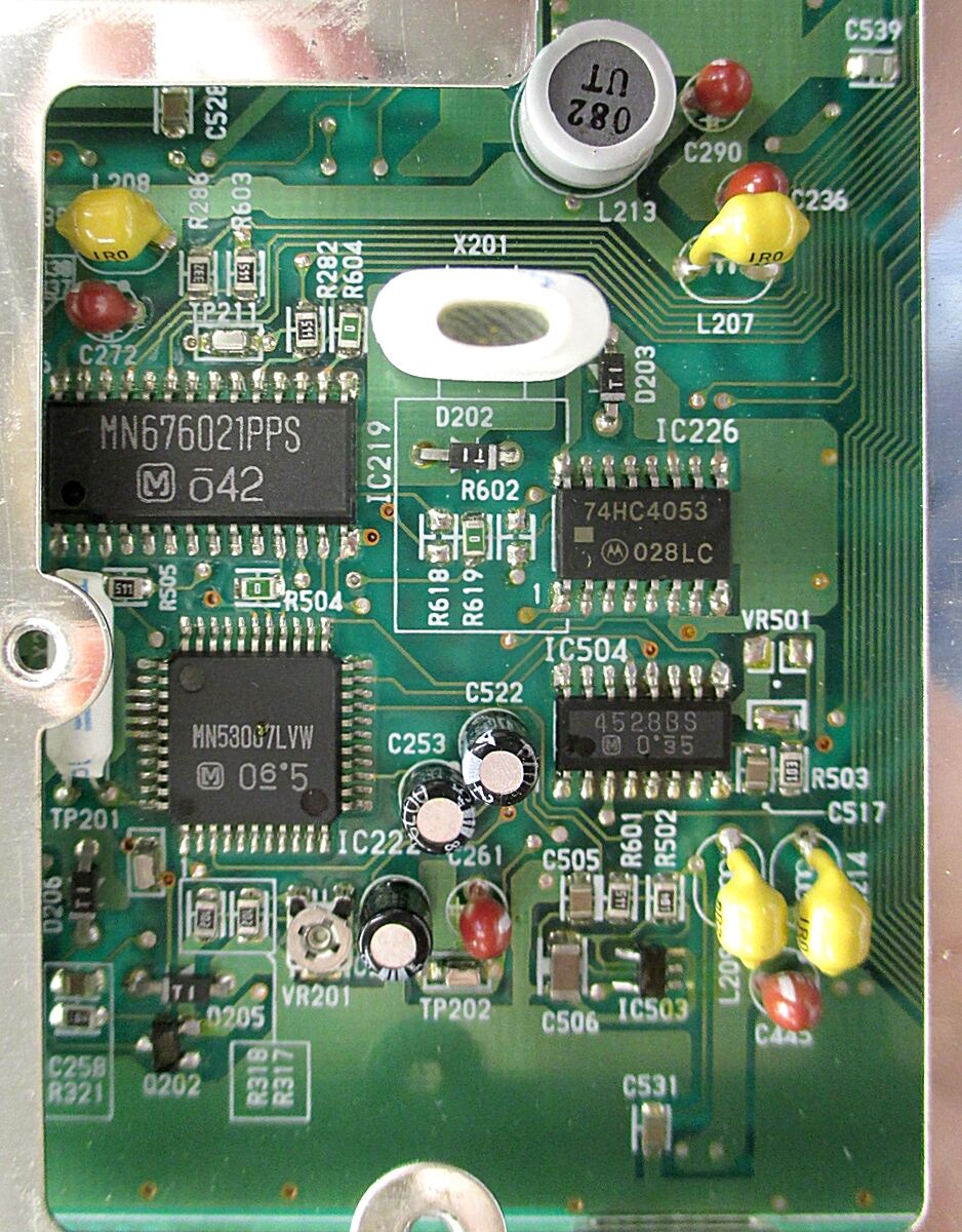

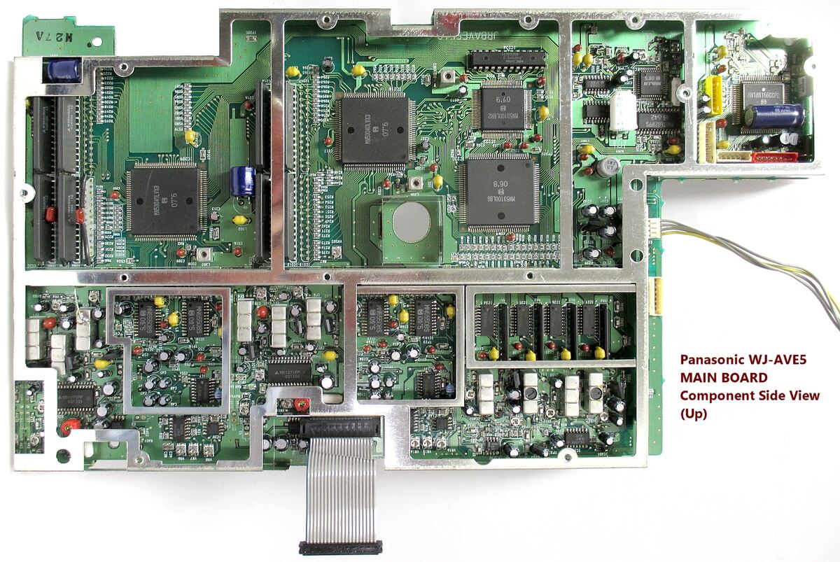

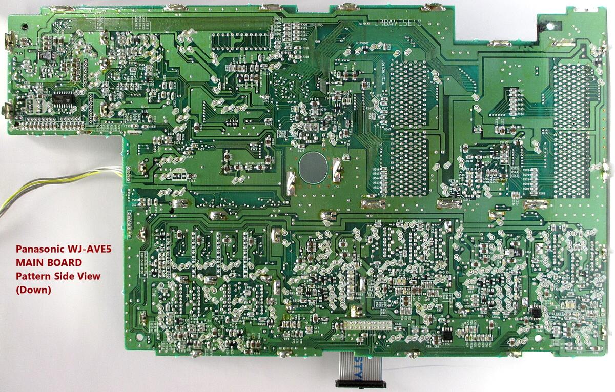

Hier nun mal die ersten Einblicke, nachdem ich die Kiste zerlegt und das
rückseitige Abschirmblech entfernt habe.
Eine der Bestückungsgebiete habe ich mal im Detail fotografiert. Ich
hoffe man kommt an alle Bauteile gut ran, denn die oberen
Abschirmstreben auch noch entfernen zu müssen wäre ein wenig Quälerei,
die sind mehrfach dick mit dem Board verlötet.
Die Bauteile sind größtenteils 0805 SMD, also gut zu löten. Einzig das
immer Plastikteile in der Nähe sind macht den Einsatz von Heißluft etwas
heikel.

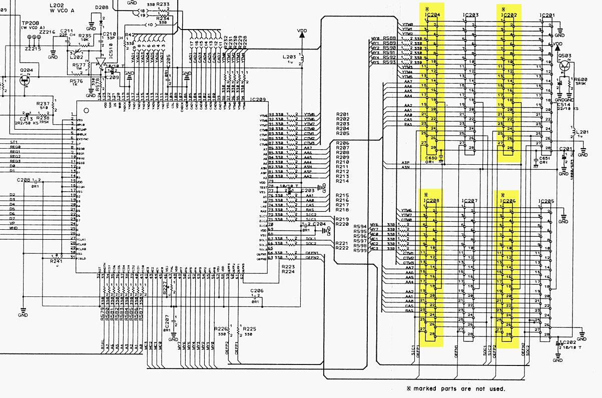

Die beiden Memeory Controller waren übrigens von vorneherein für HighRes
vorbereitet, ebenso wie die Platine, deswegen die unbestückten Plätze
für zusätzlichen Video RAM. Ich habe damals versäumt (oder sie waren zu
teuer), die RAMs bei Pana zu ordern und heute sind sie natürlich nicht
mehr erhältlich - sind ja auch Exoten. Mit der HighRes Variante sollten
beide Farbdiff. Signale doppelt so häufig gesampelt und die
Farbauflösung so verdoppelt werden.
Übrigens ist der Jumper für den Farbbalken vermutlich der oben links
neben dem MC (MN188166) und der roten Anschlussleiste, im Schaltplan
CN16 genannt. Im Moment habe ich leider wenig Gelegenheit, mein Pult
aufzuschrauben. Bei Neuigkeiten poste ich hier.

Hach, das wäre schön. Aber das sind ja keine Exoten. Die von Panasonic
hingegen heissen YWM5M4C500L und sind eigenartig organisiert.

Die Controller haben noch einen Pin für die Auswahl, der umgelötet
werden muss. Da ich es ja nicht ausprobiert habe, weiss ich allerdings
nicht, ob die AD und DA Wandler es mitmachen. Das Boardlayout spricht
aber dafür, das es gehen müsste, sonst hätten sie sich die Mühe mit der
zweiten Bank ja nicht gemacht.
Ob sich das alles für ein Pult lohnt, das nur SD kann, ist aber fraglich
und für mich nicht mehr zeitgemäß.
Edit: Habe jetzt doch nochmal das Pult geöffnet. Und es ist tatsächlich
der Jumper neben dem MC und der roten Anschlussleiste, hier ein blaues
Modell. Wie man sieht, habe ich damals das Blech ein wenig
aufgeknabbert.

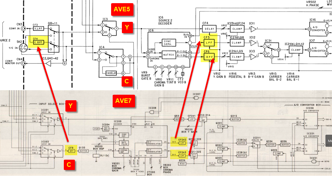

Ein weiterer Hinweis ist das Pult selber. Wenn das Farbe aus dem Signal
des FS200 macht, dann muss es 4,43Mhz Träger haben. Das Timing muss
nicht stimmen, deswegen der untere schwarze Rand mit etwa 100 Zeilen.
Aber Farbe ist ein deutlicher Hinweis auf NTSC 4,43.
Finde das erstmal raus. Wenn das nämlich der Fall ist, dann sparst du
dir den Umbau der Dekoder und musst lediglich den Digitalteil auf NTSC
umschnurzeln.

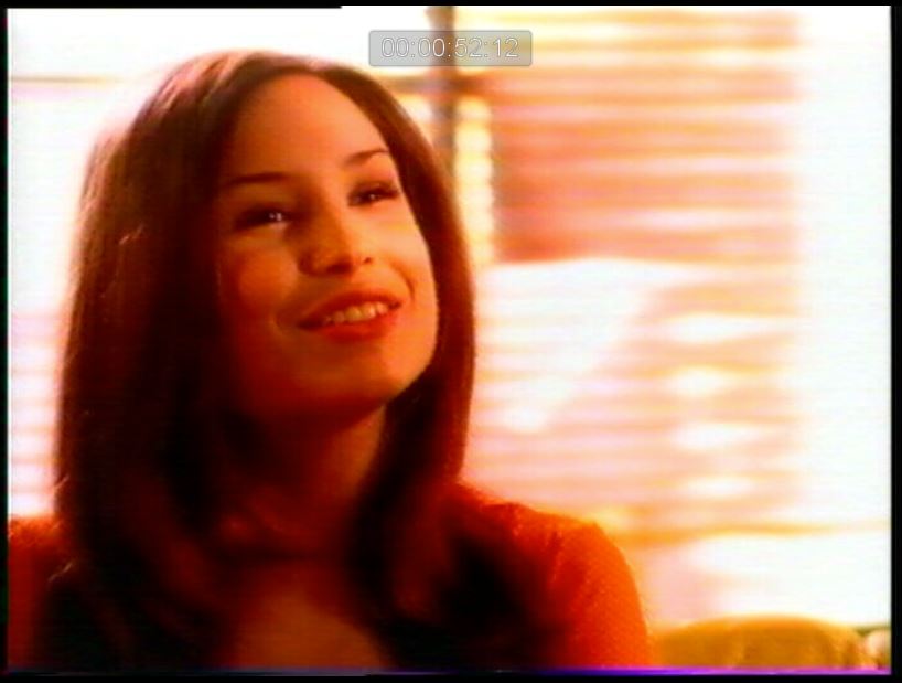

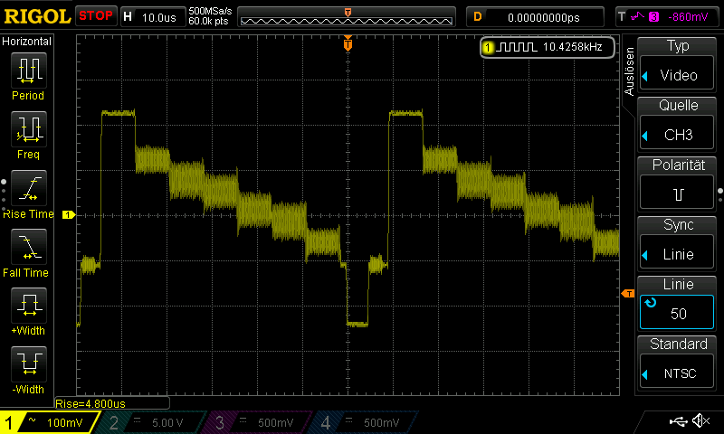

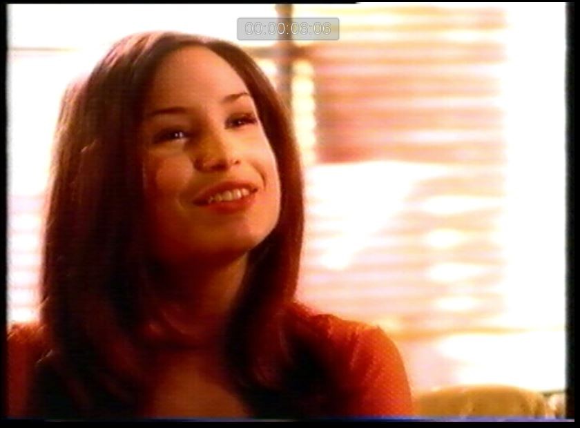

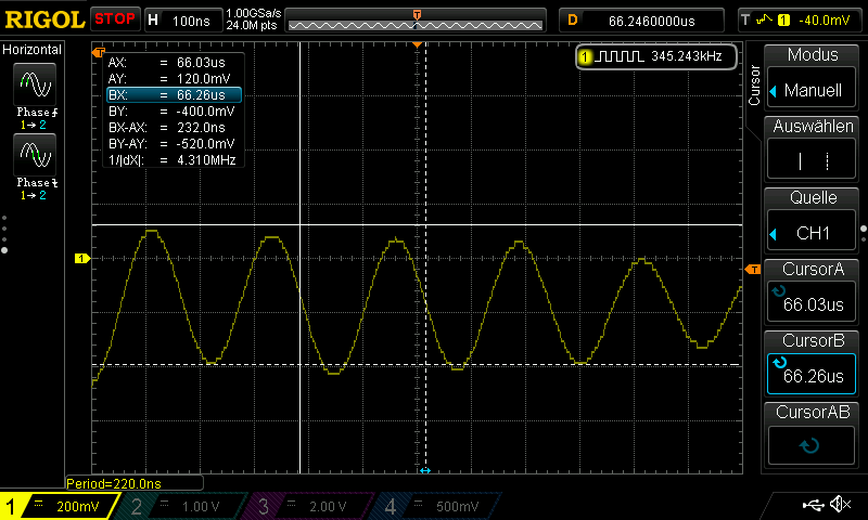

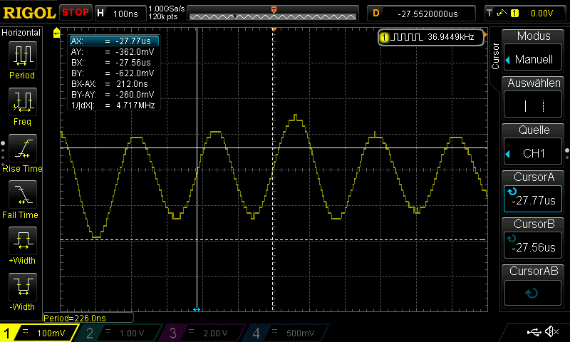

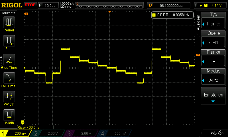

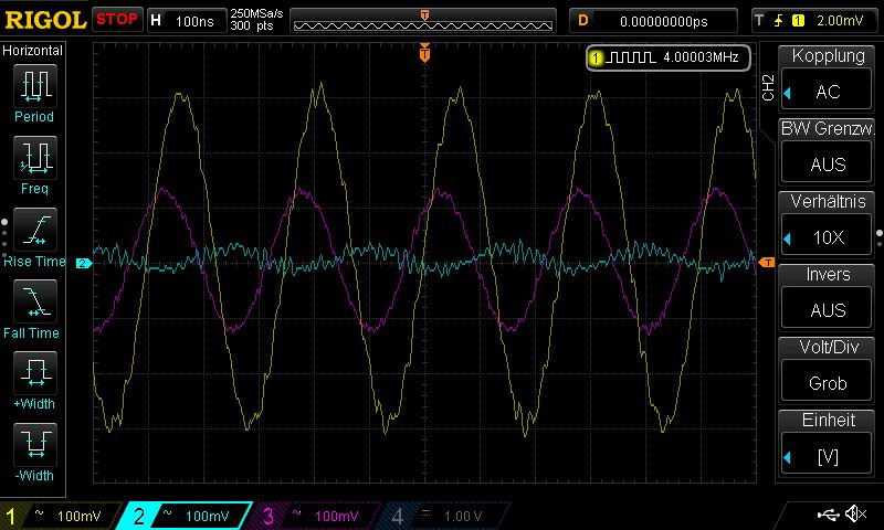

Ich habe heute nochmal getestet, also direkt vom VCR per Composite-Video
in den Flat-TV. Bei einem NTSC-Tape zeigt the LG nach drücken der "(i)"
Taste "[4:3] 480i 60Hz" an. Lege ich ein PAL-Tape ein zeigt er "[4:3]
576i 50Hz". Also eigentlich spricht das doch sehr dafür das dort
wirklich echtes NTSC rauskommt, zumindest vom Zeilentiming her.

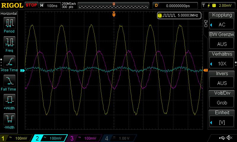

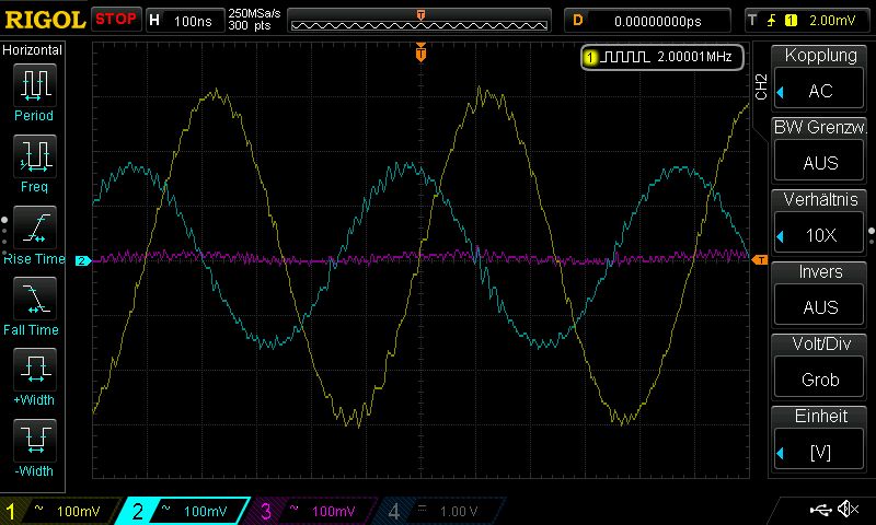

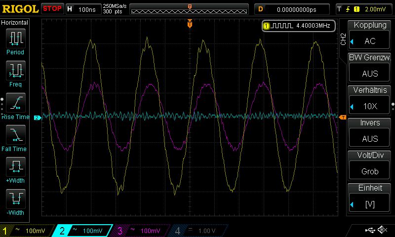

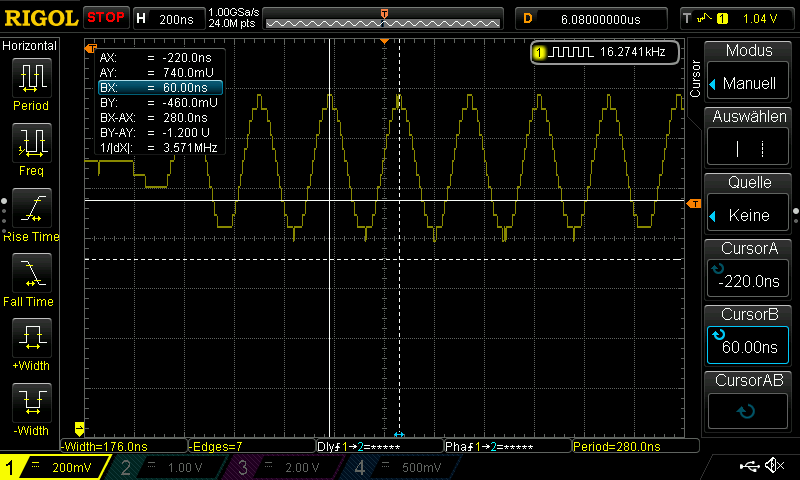

Dann habe ich versucht dasselbe Signal mit meinem DS1054Z (auf 100 MHz
aufgebohrt) zu capturen. Die Auflösung ist immer noch sehr bescheiden,
aber wenn ich von beiden Signalen eine Zeile nehme (hab nr. 100 genommen
damit es im sichtbaren Bereich liegt) dann messe ich da jeweils eine
Color-Burst Frequenz von ca. 4,7 MHz.
Wikipedia schreibt über Colorburst:
https://de.wikipedia.org/wiki/Burst-Signal
Bei PAL sollte es 4,43361875 MHz, bei NTSC 3,579 54 MHz sein.
Ich vermute also das beide Signale farbmäßig dem PAL-Standard

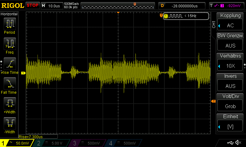

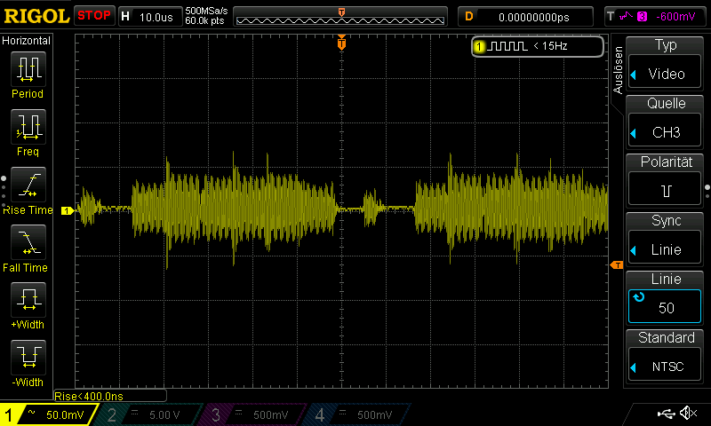

Mein Panasonic DVD-Recorder (DMR EH545) kann ausgangsseitig am
Composite-Video OUT ein natives NTSC-TV ansteuern, das kann man im Setup
so hinterlegen. Der erzeugt einen schönen unifarbenen, grauen
Hintergrund und das Signal habe ich mal gecaptured um einen Vergleich zu
haben. In der Tat messe ich hier im Colorburst die für NTSC type
Frequenz von 3,57 MHz (siehe Bild).
Meine Messungen waren also richtig und das bestätig die Annahme von Dir
das der FS200 zwar in der Lage ist NTSC abzuspielen und auch das
Frametiming inkl. Bildwiederholfrequenz vom Band 1:1 am Composite-Out
wiedergibt, der Farbträger aber auf PAL-Standard moduliert ist.

So, die für den Umbau benötigten Bauteile sind nun da. An einem ruhigen
Feierabend lege ich dann mal los.

Der im Gerät befindliche Quarz X201 hatte einen Schrumpfschlauch drüber
und nach entfernen lese ich dort: 4.40625 (NDK07).
Schon mal gut. Es gibt aber noch X1 und X2 an den Farbdekodern.
von Olli Z. (z80freak)
Aber warum 4,40 MHz und nicht 4,43... ? Nicht das man beim NTSC Quarz
auch was "ungerades" benötigt?? Und X1 und X2 sind im Plan nicht zum
auswechseln angegeben.

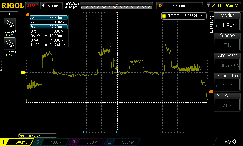

Alle Bauteile sind geändert, leider funktionert nun der Mixer nicht
mehr. Genauer gesagt es lässt sich keine Videoquelle mehr zuschalten.
Habe eben nochmal alle Komponenten geprüft, ich habe alles nach obiger
Tabelle umgebaut, also Bauteile entnommen, ersetzt und ergänzt.
Nun muss ich mit dem DSO mal das ServiceManual durchgehen und schauen wo
welche Signale fehlen...
Nö, ist aber logisch, das sie ausgewechselt werden müssen. Denn das sind
ja die Farbdekoder. Bei diesen Chips IC5 und IC6 muss auch noch der
'N/P' Pin umgeschaltet werden.

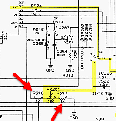

Gleich beim zweiten Test bleibe ich stecken. Dort soll man laut Manual
folgendes tun:
4. Adjustment Procedure
(2) FSC adjustment
Test point: TP211(FSC)
Adjust: VR201(FSC)
* Connect the frequency counter to TP211 on the Main board.
* Adjust VR201 on the Main board for 4.433619MHz +- 5Hz (PAL),
3.579545MHz +- 5Hz (NTSC).
Ich messe an TP211 aber 4.43 MHz und zwar ziemlich egal wie ich VR201
einstelle. Ich vermute das der digitale Schalter nicht durchschaltet.
Wenn ich mir den Plan so ansehe dann hast Du vermutlich Recht Matze,
dann müssen diese XTALs auch getauscht werden.
Ich denke ich muss den Plan mal so umändern das nur die NTSC-Komponenten
drin sind, dann sieht man vielleicht mehr... ich wäre es hilfreich wenn
man im Plan suchen könnte, bei Grafik leider schlecht ;-)
Der X201 ist mit "MS07NR" beschriftet, ist 3x9mm groß (Metallgehäuse mit
THT Pins und blau markiertem Deckel) und natürlich findet man im
Internet nichts darüber.
Ich den Plan mal so umgeändert das nur die NTSC-Komponenten drin sind.
Das hat ergeben das der X201 unbeschaltet bleibt nachdem man alle
Bauteile drumherum die nicht für NTSC gedacht sind entfernt hat. Daher
muss X201 nicht wie von mir vermutet durch einen 3.58 MHz Quarz ersetzt
werden, sondern entfällt ersatzlos.
Jedenfalls sind die Quarze X202 und X203 bestimmend für die Funktion und
müssen vermutlich gegen andere getauscht werden.
Den X203 habe ich mal ausgelötet und vom Schrumpfschlauch befreit. Er
ist mit "MS07NR" beschriftet und steckt in einem ca. 3 x 9 mm großen,
runden Metallgehäuse mit THT Pins und blau markiertem Deckel. Natürlich
findet man im
Internet nichts darüber...
Hier mal der Plan nur mit NTSC-Komponenten und ein paar TPs und Signale
markiert. Relevant ist nun die Bestimmung von X203. Eine
Frequenzanpassung kann laut Plan nur dann erfolgen wenn der Umschalter
von IC226-Pin 10 vom IC222-Pin 28 (EXT) kommend die Verbindung von 2 auf
15 schaltet. Andernfalls wirkt das durch Q203 verstärkte Signal von Pin
IC222-Pin 24 (WPCO).
Gemessen werden soll die Frequenz aber an TP211, welcher an IC219-Pin 6
(SC1) hängt. Was der macht und woher der seinen Takt bekommt ist mir
noch etwas unklar. Könnte von IC222-Pin 3 oder Pin 26 kommen.
Zur Funktion der ICs IC222 und IC219 kann wohl nicht viel gesagt werden,
das sind vermutlich Sonderproduktionen von Panasonic. Zumindest finde
ich nichts zu einem "MN676021PPS" oder "MN53007LVW". Das Logo auf dem
Chip ist von Panasonic selbst.
Q203 bildet die aktive Stufe des Schleifenfilters für eine PLL, die mit
den Kapazitätsdioden D205 und D206 regelt - über R602. Auch ich denke,
das an Pin 3 von IC222 der Takt abgezapft wird und dann in Pin 14 von
IC219 gefüttert wird.
Ein Hinweis auf die richtige Frequenz gibt die Spannung an TP202. Liegt
die zwischen den Grenzen der Betriebsspannung, ist die PLL eingerastet.
Klebt die Spannung auf GND, schwingt der Oszillator zu hoch, liegt sie
an VDD, ist der Oszillator zu langsam.

Hier die aktuellen Messwerte dazu. VR201 kommt aktuell nicht zum Tragen,
da IC226 nicht durchschaltet. Möglicherweise tut es dies nur in einer
bestimmten Betriebssituation? Der Schaltpin heißt "EXT" und es gibt
unten noch einen "EXSYNC" welcher vom Analogteil kommt (Leitung "(80)")
und über ein AND-Gatter den Pin speist, wobei mir die Beschaltung vom
AND eher nach einem Pegelwandler aussieht. Das Signal (80) kommt vom
Sync-Separator IC28 (LM1881) und dieser von vom EXT. CAMERA Eingang
gespeist. Dieser Schaltungsteil sollte erstmal völlig uninteressant für
die Grundfunktion des Gerätes sein.
Relevanter dürfte für uns der VIDEO-IN 1 sein. Den habe ich mal verfolgt
und lande am IC5 und finde dort u.a. Quarz X1. Den messe ich mal aus.
Von denen habe ich schon seit Tagen geredet. Das sind doch die
Farbdekoder und da muss der Quarz natürlich der für die Norm sein, die
sie dekodieren sollen.
Das gibts bei IC6 nochmal für Video IN 2.  Pin 17 nicht vergessen. Das
ist die PAL/NTSC Umschaltung.
Ja, Du hast Recht und ich habs nicht so wahrgenommen.
> Das gibts bei IC6 nochmal für Video IN 2.  Pin 17 nicht vergessen. Das ist die
Ja, J1 und J2. Die sind bereits raus :-)
Ich habe die Quarze bestellt, mal sehen obs dann klappt..
Ein kleiner Teilerfolg!
Wir hatten ja geglaubt das die Kamera-Eingangsstufe keine Relevanz für
unsere Gesamtfunktion hat. In diesem Bereich gibt es jedoch auch einen
Quarz (X203) welcher den externen Sync-Generator (IC222) speist. Dieser
war noch original, sprich mit blauer Kappe (sind ja leider unbeschriftet
die Quarze) aber laut Messung schwang der mit PAL-Frequenz (4,43 MHz).
Diesen habe ich einfach mal gegen einen mit NTSC-Frequenz (3,57 MHz)
ausgewechselt.
Seitdem habe ich zumindest was die Bedientasten angeht wieder eine
Teilfunktion. Die reagieren größtenteils wie gewohnt (nicht alles). Ein
Bild kommt dennoch keins raus, weder die Hintergrundfarben, noch das
eingespeiste Farbbalkensignal (NTSC) vom Fluke. Ein angeschlossener
Bildschirm "zuckt" nur rhytmisch. Das aber kann ja durchaus an der noch
nicht vorhandenen Justierung liegen? Leider hatte ich jetzt keine Zeit
weiter zu suchen, aber das System scheint so deutlich responsiver zu
sein und womöglich schwingen nun auch die VCOs...
Ich glaube das hat erstmal nix mit dem Eingangssignal zu tun. Ich habe
ja nun ein baugleiches Vergleichsgerät (PAL) und da arbeiten alle Quarze
direkt, auch ohne Eingangssignal, wie sie sollen.
Anfangs hatte ich ja an TP211 noch PAL gemessen (4,43 MHz) und das lag
einfach an dem nicht gewechselten X203. Dieser Quarz ist, wie X1 und X2
bei den Videoeingangsstufen auch, ein 4fsc mit 17,734 MHz im PAL-Gerät
und muss gegen ein 14,318 MHz für NTSC ausgetauscht werden. Das hatte
ICH übersehen und geglaubt das dieser Schaltungsteil nur dann relevant
ist, wenn eine externe Kamera angeschlossen ist. MEIN Fehler! Nun habe
ich auch X203 getauscht und messe an TP211 auch die NTSC-Grundfrequenz
von 3,57 MHz.
Aber Schritt (3) gelingt nicht, das Einstellen der 2,8V am TP204 für den
Read-VCO. Hier schwingt der VCO nicht beim umgebauten NTSC-Gerät. Beim
PAL-Gerät stimmt die Spannung. Genauso wie die Write-VCOs an TP206 und
TP208, die ebenfalls beim NTSC auf 5V liegen.
Das Bedienpanel ist quasi tot, so gut wie keine Funktion. Löte ich den
X203 aus, liegen dort (woher auch immer) ca. 900 KHz am TP211 an und das
Panel lässt sich bedienen. Aber natürlich klapp Videoseitig nix. Dafür
schwingt aber dann der Read-VCO.
Daher glaube ich fest daran das hier das Problem liegt. Irgendetwas
verhindert das der VCO "startet". Entweder ein Digitalsignal oder etwas
in der Schaltung um IC222 herum.
Der danebenliegende Mikrocontroller IC221 hat noch einen eigenen Quarz
(X202) mit 8 MHz. Ich glaube eigentlich das diese 8 MHz ein reiner
Systemtakt des uC sind und nichts mit PAL/NTSC zu tun hat, dafür passt
die Frequenz ja nicht. Aber dieser wäre in der Tat der interne
Sync-Generator.
Habe jetzt einiges rumgemessen und verglichen zwischen der PAL-Version
und meiner umgebauten NTSC-Version und diese Unterschiede gefunden:
An Pin 25 von IC219 ("UP" = Vsync)
 PAL) Bei der PAL-Version kommt da ein saubers 50 Hz Signal raus
 NTSC) Bei der NTSC-Version habe ich am gleichen Pin 161 Hz !!
An Pin 14 von IC219 ("EX910" "fMI")
 PAL) Hier liegt eine Frequenz von 4,43 MHz an
 NTSC) Hier liegt eine Frequenz von 14,3 MHz an !!
Die Frequenz an Pin 14 von IC219 wird bei der PAL-Version durch die
Schaltung um den 4,43 MHz Quarz X201 erzeugt und eingespeist. In der
NTSC-Version kommt sie direkt von IC222 Pin 3, was aber 4fsc ist. Der
Baustein IC219 teilt meiner Vermutung nach den an EX910/fMI anliegenden
Takt durch 88.672. Im Fall von 4,43 MHz ergibt das genau 50 Hz, im Fall
von 14,4 MHz dann eben 161 Hz.
Das Problem ist das um 60 Hz dort zu erhalten (was erwartet wäre),
müsste IC219 durch 59.659 teilen. Oder, falls wir hier mit den 14,4 MHz
rechnen sogar 238.636. Genau für solche Zwecke hätte ich geblaut sei die
Kodiermöglichkeit durch die Jumper rechts vom IC219 gedacht.
Die Framerate bei NTSC ist nicht 60 Hz, sondern 59,94 Hz.
Aber mir ist nicht klar, warum du R504, der zum Lineswitch Control des
MN676021PPS (Pin 11) führt, entfernt hast. Da steht zwar PAL dran, aber
er wird im Bestückungsplan nicht als zu entfernen markiert.
Doch, steht in der Tabelle im ersten Beitrag.
Ich fürchte ich habs!!
Irgendwie beschlich mich das Gefühl das das Manual nicht stimmen könnte.
Daher habe ich mir mal den Schaltplan eines AVE7 angeschaut, der zum
Teil die gleichen Komponenten verwendet. Dort kommt auch der MN676021PPS
zum Einsatz und auch hier gibt es PAL/NTSC Umbautabelle welcher zu
praktisch demselben Schaltbild führt wie beim AVE5. Jedoch wird darin
beschrieben das der IC gegen eine MN676011NPS auszutauschen ist. Und in
der Tat ist das ein spezieller Sync-Generator für NTSC.
Das heisst, das ich diesen Chip brauche: MN676011NPS
Aber woher nehmen??

Ich habe herausgefunden das es von Panasonic noch div. andere Chips mit
ähnlicher Funktion gibt, z.B. den MN67601NS (also ohne die nachfolgende
1) welcher auch ein Sync-Generator ist. Ebenso gibt es einen MN6761S der
sowohl für PAL als auch NTSC geeignet ist. Evtl. kann man sich hieraus
was bauen...

Bei div. Vergleichen mit dem PAL-AVE5 ist mir nun aufgefallen das die
Qualität des Ausgangssignales doch erheblich leidet. Neben eine
geringeren Schärfe und Farbtiefe fallen vor allem ein erhöhter Kontrast,
eine überzogene Farbsättigung und Rausch-Effekte in Flächen auf. Das
alles wird sicher eine Folge der einfachen 8-Bit A/D-D/A Wandlung sein.
Das AVE hat ja auch keinerlei Einstellmöglichkeiten für das Bildsignal.
Habe zum Vergleich mal einen Szenenbild eingefügt welches einmal mit und
einmal ohne das AVE dazwischen digitalisiert wurde.
Ohne das AVE (was einfach auch für eine gewisse Unschärfe sorgt und so
wie ein Weichzeichner wirkt) fällt auf das über dem Bild fast so eine
Art Moiree liegt.
Auffällig ist auch der Overscan-Bereich. Die erste Zeile fängt erst in
der Hälfte des Bildes an und mit AVE sind die linken und rechten Kanten
deutlich gecropped. Das ist jetzt nicht schlimm weil man das Bild eh an
allen Kanten beschneiden muss, aber interessant :-)
Hier wäre ein dedizierter TBC sicher im Vorteil. Wo liegen denn da sonst
noch so die Unterschiede, außer das die reinen TBCs gut 20mal so teuer
sind wie das AVE? ;-)
Prof. Geräte haben mindestens 10 Bit Auflösung und verarbeiten im
Gegensatz zum WJ-AVE5 natürlich alle Komponenten gleichzeitig. Das
WJ-AVE5 hat prinzipbedingt nur die halbe Farbauflösung, denn es sampelt
ja entweder R-Y oder B-Y, also nie beide zusammen. (Siehe den
Analogschalter vor dem AD Wandler für Chroma).
Allerdings ist das bei VHS überkandidelt. Hier ist es vermutlich
wichtiger, überhaupt ein Bild auf den Rechner zu digitalisieren, als
unendlich Mäuse auszugeben.

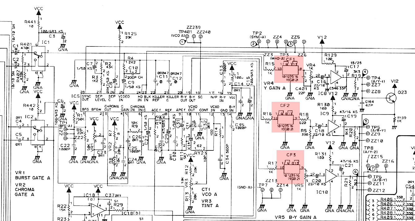

Ich habe mir das nochmal angesehen und so ganz verstehe ich es nicht...
Wenn ich mir den Signalweg ansehe, dann erkenne ich in (1) das S-Video
scheinbar vorrangig genutzt wird und Composite-Video zunächst in Chroma
(C) und Luma (Y) mittels Tiefpass/Bandpass Filter aufgespalten wird.
Die Schaltung rund um (2) ist um Source 1 oder Source 2 auf den Kanal
"A" zu legen. Wozu der "1H DELAY" ist kann ich mir noch nicht recht
erklären.
In (3) wird aus dem Y-Signal ein Composite-Sync (H-Sync, V-Sync)
gefiltert, zusätzlich aber auch noch über eine Matrix aus Y und C
jeweils R-Y und B-Y gemacht.
Bei (4) läuft oben das unveränderte Y-Signal rein, wird zur
Synchronisation mit "DELAY" verzögert und direkt in (6) einem eigenen
A/D-Wandler zugeführt. Den Beschreibungen nach ist dieser Wandler also
nur für den Helligkeitswert zuständig, das Signal enthält aber auch noch
die Sync-Impulse, die aber vermutlich vom Controller(7) ignoriert
werden.
Das R-Y und B-Y Signal gelangt über Tiefpass/Bandpass/Clamp(?) und einem
OpAmp dann auf besagten Umschalter. Dieser lässt also einmal R-Y und
einmal B-Y zum A/D-Wandler. Hier ist es wohl was Du mit "halber
Farbauflösung" gemeint hast?
Die A/D-Wandler selbst sind nur 7 Bit (!). Wie passt das zusammen? Wäre
somit das AVE5 nur ein 7-Bit TBC?
Ein weiteres Rätselt für mich ist das SOURCE 1 MEMORY. Dort sind nur die
Hälfte der RAM-Bänke bestückt. Warum? Wozu könnten die nicht bestückten
RAMs mal gedacht gewesen sein?
Was wird dort überhaupt alles gespeichert? Ein Vollbild? Oder nur ein
Halbbild?
So isses.
Olli Z. schrieb:
> Dort sind nur die
Die fetten Memory Controller haben einen Low/High Resolution Pin, der
aber in keinem mir bekannten Panasonic Pult benutzt wurde. Ich vermute,
das bei der Stellung High eben beide Farbdifferenzsignale gleichzeitig
gespeichert werden und damit wieder volle Farbauflösung da ist. Dazu
braucht es einen dritten ADC.
Das ist allerdings nur eine wilde Vermutung und durch nichts bestätigt.
Olli Z. schrieb:
> Und richtig teuer :-(
Wie immer im Braodcasting. Deswegen steigt ja auch stetig der
'Gebührenbedarf' :-P
Ja nee, die Dinger waren immer sehr selten aus den o.a. Gründen und
deswegen teuer. Deswegen hatte ich mir ja damals mal einen 1H TBC
gebastelt - übrigens mit 8 Bit :-)
"1H" bedeutet was?
Ich verstehe einfach nicht warum man das Farbsignal nochmal in R-Y und
B-Y aufspalten muss um es zu digitalisieren?
R-Y entspricht doch "V" und B-Y dann "U" vom "YUV" Signal, richtig?
Olli Z. schrieb:
> "1H" bedeutet was?
1 Bildzeile (H = hortizontal)
Kosten, Kosten und nicht zu vergessen - Kosten.
Das spart halt die Hälfte des nötigen Chroma RAMs beim Pansomatic. Man
'schummelt' dann im Ausgang die Zeile wieder dazu per digitaler
Addition.
In etwa. Bei YUV wird die Polarität von U allerdings pro Zeile einmal
gewechselt, was dann bei R-Y und B-Y schon dekodiert ist und die
Polarität nicht mehr wechselt. Letzteres sind dann die Farbkomponenten
bei 'Component Video', ab und zu auch als YPbPr bezeichnet.
YUV ist also ein Subsignal im PAL Dekoder und heutzutage aussrhalb eines
PAL Dekoders nicht mehr sichtbar.
-*-*- F I N A L L Y, IT WORKS ! -*-*-
Habe heute die in China bestellten MN676011NPS bekommen, gleich einen
eingelötet und was soll ich sagen? Klappt auf Anhieb! Jetzt geht es ans
kalibrieren und dann habe ich wohl ein echtes Unikat was es so
vermutlich wenigstens in Deutschland nicht nochmal gibt :-))))
So, zum Abgleich:
- Die 5V vom Netzteil sind kein Problem, gut einzustellen.
- Die 2,8V (+- 0,1V) Read-VCO an TP204 lassen sich nun am L215 auch gut
trimmen.
- Die NTSC-Grundfrequenz an TP211 lässt sich mit VR201 nicht exakt auf
3,579545 MHz einstellen, sondern nur bis runter auf 3,580100 MHz (laut
Racal Dana 1991). Ich denke aber das sollte schon exakt sein, nicht
wahr?! Also werde ich mal versuchen die 1k Festwiderstände drumherum
etwas zu ändern, ob ich noch Spielraum habe...
- Wo ich aktuell hänge ich am Write-VCO. Den soll man auch auf 2.8V
einstellen über L202 gemessen an TP208. Dort habe ich jedoch konstant
4,8V. Natürlich liegt ein NTSC Farbbalken auf SOURCE 1 an.
von Soul E. (Gast)
Ein bisschen genauer sollte es schon sein: "The tolerance on the
frequency shall be ±0.0003% with a maximum rate of change of frequency
not to exceed 1/10 cycle per second per second."
https://antiqueradio.org/art/NTSC%20Signal%20Specifications.pdf
Ganz Deiner Meinung :-)
Was mich momentan noch etwas beschäftig, wenn ich auf COMP.IN von
SOURCE1 einen Farbalken gebe, erwarte ich eigentlich auf COMP MONITOR
OUT das gleiche Signal (siehe Schaltplan). Im Grunde wird das
Eingangssignal ja nur gepuffert, über einen Band- und Tiefpass in Y und
C aufgespalten und letztlich über R10 und R11 wieder zu einem Composite
gemischt, vom OpAmp IC1 verstärkt und ausgegeben. Das ist ja reine
Analogtechnik. Merkwürdigerweise erhalte ich aber kein Ausgangssignal...
hmm warum nur?
Das Problem oben war eine defekte F1 im Netzteil. Da kamen dann nur noch
1,5V anstelle 5,0V raus. Habe ich repariert und jetzt kann ich auch den
Write-VCO auf 2,800V trimmen.
Was mir aber immer noch Kopfzerbrechen bereitet ist, warum ich die
NTSC-Frequenz nicht sauber einstellen kann. Ich kann sie mit VR201
zwischen 3,580093 und 3,580704 justieren. Eine Änderung der Widerstände
R317 und R318 bringt hierbei leider garnichts, denn bei der niedrigsten
Frequenz ist die Poti-Ausgangsspannung nur 0,4V und selbst volles GND
ändern die Frequenz nicht mehr weiter herunter.
Am Ende sind es nur lausige 548 Hz die mir da fehlen, also 0,01%. Aber
zu 0,0003% dann doch noch Welten...
Der taktgebende Quarz (X203) schwingt laut Racal mit 14,320680 MHz, was
ja auch etwas zu hoch ist, es dürften ja eigentlich nur 14,318180 MHz
sein. Habe ich da einfach einen zu ungenauen Quarz gekauft? Oder muss
ich einfach 10 Stück kaufen und durchselektieren?

Zunächst mal musst Du einen Quarz kaufen, der von seinen elektrischen
Eigenschaften zur Oszillatorschaltung passt. Die Frequenz ist nur einer
von vielen Parametern.
Manche Oszillatoren kann man auch an den Quarz anpassen, z.B. durch
Ändern von Kapazitätswerten.

Evtl. ist die Bürdekapazität zu klein, dann schwingt der Quarz zu hoch.
Die 14,31818 MHz sollten so exakt wie möglich eingehalten werden.
Die Bandpässe sind bei der PAL Version auf 4,433 Mhz abgestimmt und
müssen für NTSC auf 3,58 Mhz umgebaut werden.
Dann muss ich da wohl auch noch ran... obwohl die bei Einspeisung von
S-Video ja umgangen würden. Aber dann dürfte klar sein warum ich am
Monitor out nichts sehe.
Diese "Filter" sind im Schaltplan wie ein IC gezeichnet, auf der Platine
sieht es aber eher nach e Spulen aus im Metallgehäuse. Beschriftet ist
nichts und auf im Schaltplan steht dazu nichts. Das wird ja wieder ne
harte Nummer...
> harte Nummer...
Wer einen Wobbler hat, kann mal mit Kondensatoren parallel am Eingang
und Ausgang probieren, ob man so die Mittenfrequenz verschieben kann.
Meist sind da zwei oder drei Schwingkreise mit kapazitiver Kopplung in
diesen Filtern.

Aber was man so von oben erkennen kann sieht im Prinzip so aus wie auf
dem Bild. 3 so Filter nebeneinander. Die Aufnahme ist von einem anderen
Teil des Mainboards, also kommt diese Kombi häufiger vor. Manche haben
einen drehbaren Ferritkern.
Laut Servicemanual hat der CF1 z.B. die Bezeichnung YWYS30387 und der
CF2 YWYS30384.
Was mich wundert, auch wenn ich Deinen Aussagen grundsätzlich vertraue
Matthias, das diese Bauteile weder in einer NTSC/PAL Tabelle vorkommen,
noch einen Stern im Schaltplan haben. Aber - das hatte der IC219 ja auch
nicht...
Laut Teileliste vom ServiceManual sind X1, X2, X203 bei PAL
YFMS30917M10 (eingraviert ist da ja "MS07NR"). Die Bezeichnung 17M passt
schon ganz gut zu den 17,7 MHz bei PAL (4fsc).
Danach gesucht finde ich beigefügte Liste und daher glaube ich recht
sicher das die NTSC-Variante davon die Bezeichnung YFMS30914M10 trägt.
Leider keine Angaben zu diesem Teil bezüglich Kapazität und
Widerstandswert.
Wenn ich mal den AVE5 und AVE7 vergleiche (hier mal ausnahmsweise die
zweite Eingangsstufe B) und im SM vom AVE7 lese was bei NTSC auch bei
den Filter getauscht wird, dann überrascht nicht das es die
Chroma-Komponenten sind ;-)
Jetzt hätte ich beim AVE5 sogar noch den Vorteil das ich den CF2,CF4
nicht wechseln müsste wenn ich nur den S-Video-Eingang nutzen würde...
CF5 und CF6 müssen aber auf jeden Fall getauscht werden. Die
PAL-Bezeichnungen für diese Filter habe ich ja im SM, jedoch nicht die
der NTSC-Version.
Beim AVE7 ist das für CF242 und CF243 (LPF):
PAL   NTSC
YW4FW6997  YW4FW6996
und für CF9 (BPF):
PAL   NTSC
YW4FT6912 YW4FT7034
Beim AVE5 für den CF5 und CF6 (LPF)
PAL   NTSC
YWYS30384  ???
und für CF4 (BPF):
PAL   NTSC
YWYS30387  ???
Wenn ich nochmal Bezug auf meine Gegenüberstellung der Eingangsstufen
nehmen darf:
Beitrag "Re: Panasonic WJ-AVE5 (PAL) auf NTSC umbauen"
So wie es aussieht müsste von der Eingangsstufe ja nur CF4 anders sein,
sprich das Helligkeitssignal ist für NTSC und PAL gleich und kann daher
mit demselben Filter (CF3) arbeiten? Die Aufgabe des Tiefpasses ist doch
das höherfrequente Chroma-Signal zu elimieren, sodass nur ein S/W Signal
über bleibt. Was mich wundert ist das da die Farbträgerfrequenz egal
sein soll...
Und wozu dienen eigentlich CF5 und CF6? Der Dekoder trennt doch schon
sauber auf R-Y und B-Y, wozu dann nochmal filtern?
Und warum ist da beim AVE5 im B-Y ein BPF und beim AVE7 ist es ein LPF?
Druckfehler auf einem der Pläne?
Genaugenommen auch nicht, denn ein PAL LPF sperrt erst bei knapp unter
4,4 Mhz gut und lässt damit den Farbträger von NTSC voll durch.
Ohne mit dem Oszi in meinem Pult rumzustochern, kann ich nur vermuten,
das am Ausgang des Dekoderchips Frequenzen entfernt werden, die mit dem
Y-Signal interferieren würden. Da musst du erstmal nicht ran. Wichtig
ist das Chroma Filter vor dem Dekoderchip, sonst kommt da kein 3,58 MHz
Signal an.
Ich habe mal einen kleinen IST-Vergleich angestellt.
PAL-Farbbalken in das PAL-AVE5
NTSC-Farbbalken in das NTSC-AVE5
und dann jeweils am Ausgang des LPF (Pin 7) die Luminanz und BPF (Pin 9)
die Chrominanz gemessen.
Beim Chroma-Kanal würde mir jetzt auf den ersten Blick nichts
auffälliges ins Auge springen. Ganz anders aber beim Luma-Kanal, hier
ist deutlich zu erkennen das im NTSC-Aufbau er LPF nicht in der Lage
scheint das Farbsignal rauszunehmen.
Erwartet hätte ich das jetzt eher ein Unterschied in der Chroma
erkennbar ist und das Luma bei beiden saubere "Treppen" bilden, denn der
LPF sollte doch für NTSC und PAL gleich sein?
Nochmal, meine Messung belegt das der Y-Tiefpass auf dem PAL-Gerät den
Chroma-Anteil des PAL-Farbbalkens sauber entfernt. Auf dem NTSC-Gerät
den NTSC-Farbbalken aber zumindest in Teilen drin lässt. Das darf so
nicht sein, steht auch im SM:
"3-1-1 Composite Video Signal
The composite video signal supplied from the composite video input
connector CN1 on the rear panel is fed to the filters through buffer Q1.
The low pass filter CF1 passes through luminance (Y) signal only and
sends it to the Main board. The band pass filter CF2 passes through
chrominance (c) signal (4.43 MHz : PAL, 3.58MHz : NTSC component) only
and sends it to the Main board."
Einen Unterschied soll es nur beim Chrominanz-Bandpass geben. Der
Tiefpass CF1 sollte aus prinzipbedingt in der Lage sein sowohl PAL als
auch NTSC Chroma aus dem Luminanzsignal völlig herausfiltern zu können,
richtig?!
Aber warum tut er das nicht?
Und was mich jetzt noch viel mehr interessiert: Welche cutoff-Frequenz
hat der Tiefpass denn eigentlich? Das Chroma-Signal hat ja eine gewisse
Bandbreite (die ich aktuell nicht kenne, wird aber prinzipbedingt
deutlich geringer sein als die Luma-Bandbreite) und die Grundfrequenz
3,58 oder 4,43 MHz ist ja nur der Träger (die "Mitte") dieses Signals.
So aus dem Bauch raus hätte ich mal auf 1-1,5MHz Bandbreite getippt. Das
Luma-Signal hat sicher eine Bandbreite von 4-5 MHz. Ich meine mal
irgendwo gelesen zu haben das FBAS ca. 5,5 MHz Bandbreite hat.
Somit ergäbe sich aber doch das vom Spektrum her das Farbsignal im
Spektrum des Helligkeitssinals befände? Ist das nicht widersinnig? Würde
es doch eigentlich bedeutet das man den Tiefpass so berechnen muss das
neben dem Farbsignal auch große Teile des Helligkeitssignals verloren
gehen? Also beispielsweise Tiefpass mit Cutoff von 3 MHz.
Ich lese schon seit Tagen div. Abhandlungen und Erklärungen zum Thema
PAL/NTSC, aber irgendwie blicke ich da immer noch nicht voll durch...
Diese Tiefpassfilter müssten doch, angesichts ihres Verwendungsgebietes
überall zu bekommen sein und massig Info dazu bieten? Würde sogar
erwarten das ich sowas mit Matlab und ein paar Teilen aus der Hobbykiste
nachbauen können müsste.

Ja, hat es. Quasi vor den A/D Wandlern, nach der Matrix die die
Differenzsignale R-Y und B-Y aus Chroma/Luma erzeugt sitzen nochmal die
gleichen Filter (laut Teileliste).

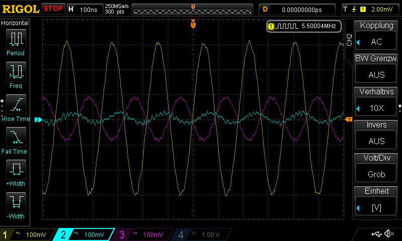

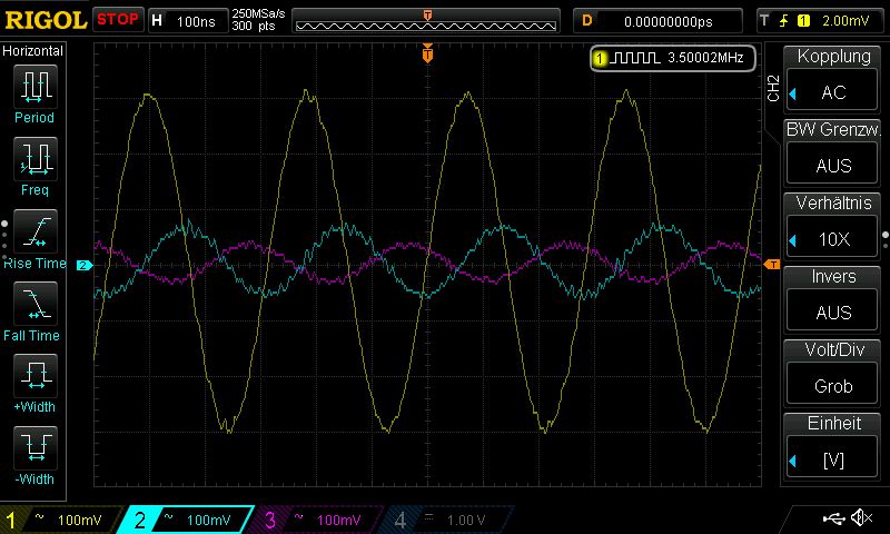

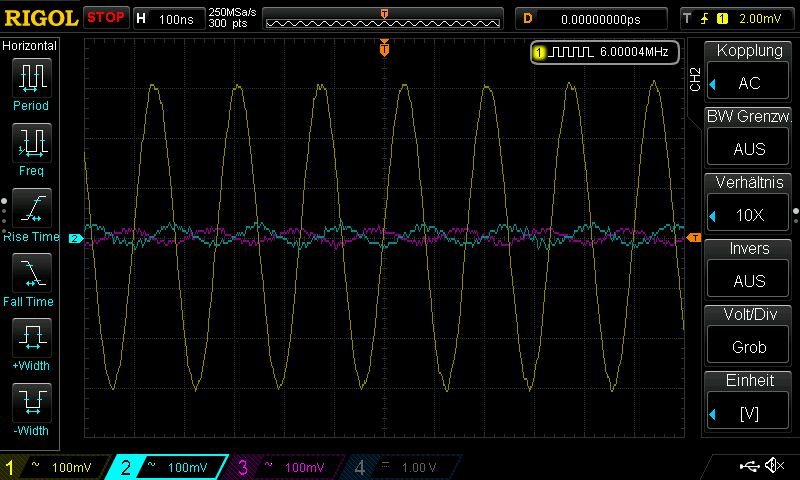

Ich habe mal am Eingang meines Mischpultes ein Signal vom
Signalgenerator angelegt und die Ausgänge des Chroma (BPF) und Luma
(LFP) Filters gemessen.
Man kann gut erkennen wie mit zunehmender Frequenz die Luminanzanteile
(blau) immer mehr gedämpft werden und die Chromanzanteile (Lila) immer
besser durchkommen.
Bei 2 MHz kommt praktisch nur Luminanz durch.
Bei 3,5 MHz ist Limunanz schon sehr klein und Chrominanz langsam
sichtbar.
Bei 4 MHz ist die Limunanz fast werg und Chrominanz auf dem höchsten
Pegel.
Bei 4,4 MHz gibt es praktisch ein Luminanzsignal mehr.
Ab 5 MHz fängt das Verhältnis an sich leicht umzukehren.
Und Frequenzen ab 6 MHz lassen dann beide fast nicht mehr durch.
Ich weiss noch nicht wo hier die Schwelle liegt aber ich würde sagen das
Die Bandbreite vom Helligkeitssignal nur so ca. 3,5 MHz beträgt und das
vom Farbsignal ca. 2,5 MHz.
Beim NTSC-Signal liegt das Chroma-Spektrum wohl im Bereich 2,5 - 4,0
MHz. Da der Filter für PAL ausgelegt ist, fängt er am oberen Ende bei
3,5 MHz überhaupt erst an durchzulassen. Daher erscheint das Bild fast
s/w.
Fakt ist aber ja wohl auch das man durch den Luma-Tiefpass auch
ordentlich was an Auflösung einbüst. Das Farbsignal wird ja einfach in
das obere Frequenzspektrum des Helligkeitssignals hineingemischt damit
man es mit derselben Broadcast-Technik übertragen konnte.
Was ich noch nicht ganz verstehe ist das sich das nicht gegenseitig
stört weil sich ja im oberen Teil Luma und Chrom zwangsläufig
beeinflussen (verstärken/abschwächen).

Bei PAL hat der Farbträger eine Bandbreite von etwa 1,2MHz:
https://www.elektroniktutor.de/geraetetechnik/ffs_empf.html
Siehe den Abschnitt "Aufbereitung des FBAS-Signals und der
PAL-Laufzeitdecoder". Man sieht auch gut, wie Y ab etwa 3Mhz bis 3,5Mhz
gesperrt wird und gleichzeitig der C Bandpass aufmacht.

Du meinst auf meinen Bildern? Ja, die Funktion ist also wie erwartet,
aber halt nur für PAL, klar. Bei NTSC müsste dieser Umschaltpunkt ja
noch 1 MHz früher erreicht werden, wodurch die Auflösung des s/w Signal
noch mehr leidet.

Das darin beschriebene Prinzip meine ich in meinem Mischpult wieder zu
finden (siehe Bild). Dem Signalpfad von C folgend wird das Signal einmal
direkt und einmal mit 1 Zeile Verzögerung auf den Analog-Addierer (+)
geführt. Wenn ich es recht verstanden habe wird die Phase des
Chroma-Signals sowohl bei NTSC als auch bei PAL bei jeder Zeile um 180°
verschoben (das wird wohl über den Burst erledigt) und so würden sich
alle Nicht-Farb-Anteile im Mischer gegenseitig auslöschen. Das ist doch
im Prinzip ein Kammfilter da?!
Ich fürchte ich muss auch noch verstehen wie ein solcher analoger
Verzögerungsbaustein funktioniert. Ich habe da Dinge von Spulen bis
Schieberegistern mit Kapazitivem "Speicher" gelesen.
Fakt ist aber doch auch, das die Zeilenlänge bei NTSC und PAL
unterschiedlich sind und somit doch auch unterschiedliche
Delay-Bausteine zum Einsatz kommen müssten?

NTSC braucht keine Verzögerungsleitung. Die ist ja der Witz bei PAL und
hat die Leute bei der Fertigung anfänglich vor einige Probleme gestellt.
PAL 1 (Simple PAL) kam z.B. auch ohne Delayleitung aus, hier hat man
darauf vertraut, das zwei dicht zusammenliegende Zeilen sich schon im
Auge des Betrachters mischen werden.
>> nicht auch einfach einen Hochpass verwenden?
> Im AVE5 sicher nicht, weil ein Bandpass gleich als Anti-Aliasing Filter
Ah, ja, stimmt, ich hatte nur den Y/C Separator vom Composite-In im
Blick, aber ja da kommt ja nochmal einer hinter dem Matrix-Dekoder.
?? Verstehe grad nicht was Du meinst.
Lass nochmal zusammen über die Funktion von IC2 nachdenken, bitte. Dort
ist ein analoger Schalter, welcher SOURCE1 und SOURCE2 bedient, also
vergessen wir den. Und es ist ein 1H Delay enthalten. Das unverzögerte,
durch Bandpass gefiltere Chroma-Signal wird dann über einen Addierer
(vermutlich ein OpAmp oder einfach nur zwei Widerstände) mit dem um 1H
verzögergten Signal vermischt.
Da wird hier interlaced Video haben reden wir also z.B. davon das Chroma
von Zeile 50 mit der von Zeile 49 des ersten Halbbildes (Feldes) addiert
wird. Beide Zeilen können ähnliche aber auf keinen Fall gleiche
Chroma-Werte haben. Beide Chroma-Signale sind aber um 180°
Phasenverschoben. Im Eingangssignal sind noch Luminanzwerte enthalten,
welche sich im gleichen Spektrum wie die Chromasignal befinden. Die gilt
es doch eigentlich zu eliminieren.
Aber was ist nun das Produkt dieser Schaltung? Durch die
Phasenverschiebung werden doch der Zeile 50 sämtliche Chroma-Werte von
Zeile 49 abgezogen. Übrig bleibt dann ein fast reines Luminanz-Signal.
Das ist doch an dieser Stelle völlig falsch? Das müsste wenn doch am IC1
gemacht werden...
Was mich stutzig macht ist, das im Blockschaltbild Pin 8 von IC2 auf
einen Addierer "(+)" geht, welcher auch von Pin 7 gespeist wird. Im
Schaltplan erkennt man davon aber nichts mehr. Da geht Pin 8 direkt nach
GND und Pin 7 läuft praktisch ohne weitere Komponenten auf Pin 5 (Chroma
IN) von IC5.
Welchen Teil von
Nö, das ist ein Fehler. Das ist genau der gleiche Schalter wie IC1 -
sogar die Pinbelegung ist die gleiche. Das Blockschaltbild zeigt ja
schon den Unsinn. Eine kurzgeschlossene Delayline hat keinen Sinn. Da
ist also kein 1H Delay drin.
Dafür müsste übrigens auch ein Takt am IC2 anliegen - tut es aber nicht.
Ich glaube zwar auch das das ein Fehler im Plan ist, dennoch, IC1 und
IC2 sind NICHT gleich. Hier die Markings:
IC1 = 2246  9008B  JRC
IC2 = 2233B  003B  JRC
Ich konnte jetzt nichts finden was das für Chips sind.
Die ist ja nicht wirklich kurzgeschlossen, sondern das (+) Symbol steht
für mich für einen Mischer/Addierer.
Du meinst dann müsste ein Delay-Baustein auch mit H-Sync getaktet sein?
Datenblatt gibts hier:
https://datasheetspdf.com/datasheet/2233BD.html
Keine Spur einer Verzögerungsleitung - ab und zu weiß ich alter Knacker
schon noch, wovon ich rede :-P
Die Herren von Panasonic haben den Biasblock verwechselt mit einer
Delayleitung.
Viel höher. Für eine Verzögerungsleitung analoger Signale innerhalb
eines Chips bräuchts Takt in Höhe der Samplerate, also weit über dem
Farbträger (min. 8,8MHz).
Echt krass, das da so ein Fehler im Plan ist, aber ok, habs eingesehen
und korrigiert. Ich frage mich nur warum die zwei verschiedene ICs
eingebaut haben, wo doch beide die gleiche Funktion haben, der 2246 aber
eigentlich ein 3fach Umschalter ist. Sonst wird doch überall an Sub-Cent
gespart. Aber gut das wir das herausgefunden haben, wieder eine
Komponente weniger um die man sich kümmern muss :-)

So ich habe nun X203 gegen einen solchen Quarz ausgetauscht:
https://www.mouser.de/ProductDetail/520-ECS-1431-18-9X (14.318180MHz
18pF)
Laut Racal Frequenzzähler macht er 14,318124 MHz in der Schaltung.
Am TP211 kann ich nun maximal mit VR201 runter auf 3,579675 MHz. Das ist
schon deutlich besser als mit dem vorherigen 14,318000 MHz Quarz, aber
die laut Abgleichanleitung erforderliche Zielfrequenz von 3,579545 MHz
mit +-5 Hz verfehle ich dabei ebenfalls noch um gut 130 Hz.
Meine Frage ist nun wie präzise muss es denn wirklich sein?
Beim PAL-Gerät, welches auf 4,433619 MHz abgeglichen werden soll, messe
ich mit dem Racal 4,433638 MHz, also nur 19 Hz Differenz.
Wenn ich mich recht erinnere, waren +/- 75Hz meistens akzeptabel.
Die Empfangsgeräte müssen ja auch eine gewisse Toleranz zulassen. Schade
das der Abgleich nicht perfekt funktioniert, oder wenigstens so nah ran
kommt wie beim PAL. Ich frage mich wirklich woran das liegen kann?
Beim ersten Mal war klar, da hatte ich den falschen Quarz, zu unpräzise.
Aber jetzt sollte ja alles passen... wie genau funktioniert denn diese
Einstellung überhaupt? Ich habe natürlich schon versucht den
Widerstandswert des Potis zu spreizen, aber ohne Erfolg. Die niedrigste
Frequenz erhalte ich, wenn ich das Poti voll auf GND drehe und niedriger
geht halt nicht als 0 Ohm ;-)
Was ist dann hier falsch, denn in einem NTSC Gerät kann ja doch
eigentlich auch nur ein solcher Quarz drin sein... und andere Bauteile
scheinen da keinen Einfluß drauf zu haben.
Kann das mit der Eigenkapzität des Quarzes zu tun haben? Meiner hat 18
pF und der Originale von Panasonic hat vielleicht einen komplett anderen
Wert? Kann das bestimmend für den Einstellbereich sein?
Und wie könnte ich die Kapazität vom Original PAL-Quarz bestimmen um
einen Anhaltspunkt dafür zu bekommen?
von Soul E. (Gast)
Woher weisst Du dass Du jetzt den richtigen hast? Wurde der nach dem
original Panasonic Kaufteilelastenheft gefertigt?
Selbstverständlich. Der Quarz muss genau zur Oszillatorschaltung und zum
Layout der Leiterplatte passen. Bei ungefähr 8 MHz für den Ardunio ist
das egal, aber wenn man auf einige zehn ppm kommen will, dann nicht
mehr.
In Deinem Fall würde ich nun eher den Oszillator an den Quarz anpassen,

von Andi B. (andi_b2)
Ja natürlich. Ein Quarz schwingt mit seiner Nennfrequenz (+- der
angegebenen Toleranz) nur bei Belastung mit der dafür angegebenen
Lastkapazität. Gibst du mehr Kapazität dazu, ziehst du den Quarz, also
dessen Schwingfrequenz, weiter nach unten.
Wenn dein Oszillator zu hoch schwingt, dann war wohl der originale Quarz
einer mit einer niedrigeren Lastkapazität. Ich sehe hier die
Quarzschaltung nicht, aber wenn du z.B. mal 10pF, am Besten am XTAL out,
dazugibst, wird die Frequenz sinken. Auch bei deinem ev. nicht genau
passenden Quarz.
Eher gar nicht. Ein Quarz wird optimiert (selektiert?), sodass er seine
Zielfrequenz genau bei seiner angegebenen Lastkapazität einstellt. Du
müsstest schon eine große Zahl von Quarzen mit gleicher
Belastungskapazität vermessen, um Rückschlüsse auf seine spezifizierte
Lastkapazität ziehen zu können.
