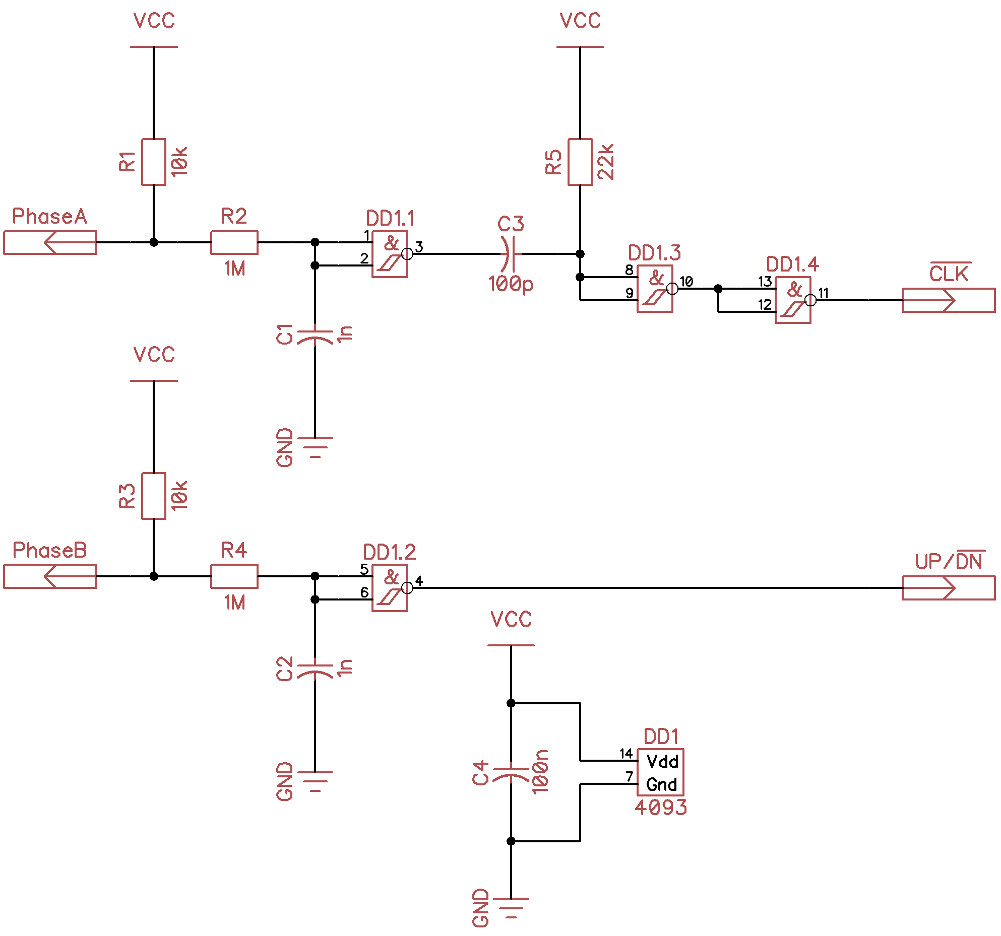

Ich will mal nochmal abrunden und versuchen, die Gemüter zu beruhigen. Wird nicht gelingen, es gibt immer welche, die sich streiten wollen. 1. Externer IC Danke für die Vorschläge. Wir werden zunächst versuchen, den LS7366 in SSOP zu bekommen. Der hat handliche 14 Beine. Selbst wenn wir nur auf abenteuerlichen Wegen einmalig ca. 20 Stück davon beschaffen können, das beschriebene Produkt ist ein absolutes Nischen-Ding, das reicht uns. Die beiden anderen Vorschläge sind deutlich komplexer, man kann sagen Overkill. Selbst wenn das Argument "teuer" bei uns nicht so schlimm wäre... Kleine Anekdote am Rande: Das Vorgängerprodukt arbeitete mit dem Avago HCTL-2032. Weil der vor Jahren auch schon schwierig zu beschaffen war, wurde panisch ein Vorrat beschafft. Leider irrtümlich in DIL-40 statt in SSOP... davon haben wir jetzt ca. 40 Stück herumliegen... können wir irgendwann handverlesen auf ebay vergolden... 2. Programmierer Hört auf, auf dem herumzuhacken. Der Umgang mit ihm ist ganz normaler Umgang mit Kollegen. Ich muß ihm ja die Aufgabenstellung nahebringen, er macht sich seinen Reim drauf. Der macht sein Zeug super, und ich kann nicht beurteilen, ob er mit den negativen Erfahrungen mit Polling/Interrupt in seinem Gesamt-Setting recht hat oder einem Irtum aufgesessen ist. Nur wenn man alles selber macht, hat man die Schnittstelle zwischen den Kollegen nicht, aber man ist trotzdem nicht gegen Holzwege und Irrtümer gefeit. 3. Arduino-Spielerei Bitte keine Pickel bekommen, es ist ja nur eine "Demo", die ich da für den Programmierer zusammenstöpsle. Übrigens funktioniert es mittlerweile ziemlich gut. Problematisch ist bei mir sicher die Rückmeldung der Position über die serielle Schnittstelle. Vor allem bei Erreichen des Index-Signals wurde zunächst ständig das Wort "Index" rausgerattert, in der vollen Frequenz der Main Loop. Das hat alles gestaut und durcheinandergebracht. Seit ich nur noch ein bescheidenes "I" neben der gelegentlichen Positionsmeldung anzeige, ist es ziemlich fehlerfrei geworden. Das Konstrukt ist ungefähr so:

Die Sache mit dem Timeout ist natürlich unsauber (und eigentlich eher für das Auswerten von handbetätigten Drehgebern gedacht). Es wird immer irgendeinen Moment geben, in dem die Taktsignale langsam genug kommen, um die serielle Ausgabe zuzulassen, und dennoch so schnell, daß während der seriellen Ausgabe was verschluckt wird. Aber tatsächlich funktioniert es so schon ganz gut.
