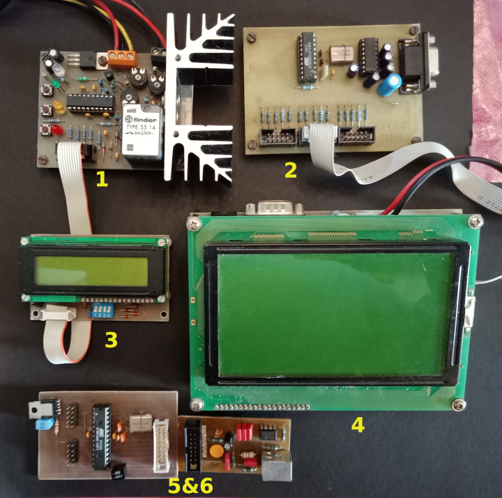

Hier fing es an in Mehre Module zu denken:
hi-res: http://www.customdesign.nl/external-content/atz_2021-04-08_1.jpg
Platine 1 ist ein frei stehendes Bleiakku-Ladegerät aus 2004. Mit dieses
„Modul“ ist die Idee entstanden. Nur für Debuggen gab es nähmlich den
Wunsch auch ein LCD an zu schließen. Weil der “In System Programming”
(ISP) Anschluss im Run-Modus “Serial Peripheral Interface” (SPI) führt
wurde ein SPI nach Display Konverter gebaut. Später wurde das LCD
optional ein Status-Display ohne die Programmierung vom  Ladegerät zu
ändern wenn es wohl, oder nicht, dran hing.
Platine 3 ist nicht nur ein SPI nach LCD Signal-Konverter, aber ein
komplett ausgerüstet mit ein ASCII nach LCD Terminal-Treiber. Damals
Entstand auch Platine 4. Diese hat, neben den mittlerweile
Modul-Standard 10-poligen Atmel-ISP/SPI Anschluss, ein
Tastatur-Anschluss (PS/2), RS232, TWI, und ist somit auch ein frei
stehendes Terminal/Console fähiges Modul. Diese war auch gedacht für das
Programmieren und das Debuggen.
Hier sieht man gut die Basis : genau eine Funktion, das „laden“, oder
das „displayen“, in ein separates Modul zu implementieren. Von dieser
basis entstanden viele Ideen für Funktionen. Um nun mehre Funktionen
(Module) kombinieren zu können entstand Platine 2 : ein 4-port ISP/SPI
Hub Modul mit RS232 Anschluss zum PC.
Und als frei stehendes Programmierer/Debugger mit USB Anschluss gab es
ein Experiment mit Platine 5: mit Master- und Slave-Anschluss und 8-bit
parallel Anschluss zu Platine 6 : ein USB Adapter. Die aufwendige
USB-stack progammierung rechtfertigt alleine schon ein separates Modul.

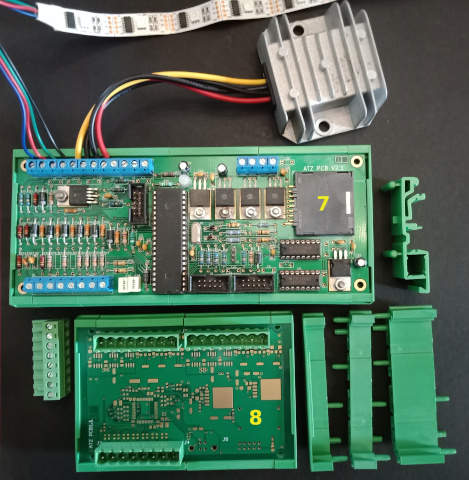

Danach Entstanden auch neue Ideen zum Mechanischem teil vom das Modul
Konzept : die Form soll in ein 72 mm Standard DIN-rail Platinen-Träger
in 12.25 mm Raster passen. In das Folgende Bild sieht Man die 72mm x
N*12.25 mm Gehäuse-Teile rechts neben Platine 8, und darüber die
DIN-rail Klammer. Auch sollen die Module Anständige
ESD/Kurzschlussfeste/Mechanisch robuste Klemmleisten (Platine 7) oder
wahlweise Steckerleisten bekommen. (Platine 8, mit Links davon der
Stecker). Die Löcher an die vier Ecken blieben erhalten, ein Modul kann
auch konventionell festgeschraubt werden.
hi-res: http://www.customdesign.nl/external-content/atz_2021-04-08_2.jpg
Platine 7 zeigt eine Entwickelung auf Anfrage von einen Motorbiker: er
wollte ein programmierbares LED-Steuergerät, es soll einfach sein es
selber zu bauen, daher kein „Vogelfutter“. Es soll mit viele Farbige LED
leuchten ein GoldWing zur ein Kirmes-Attraktion umwandeln und sich
eignen zum Gebrauch mit einer 12V Batterie. Die Platine enthält neben
die Funktion-spezifische 12V-I/O auch ein Master- und Slave-SPI/ISP Bus.
Dadurch können mehre Module miteinander verkettet werden.
Platine 8 ist  ein generelles 2x 3-Phasen push-pull treiber, mit noch 8
PIO gedacht fur 6 ... 24V. Es hat ein USB slave und ein
SPI/ISP-Anschluss.

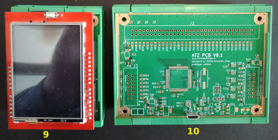

Platine 9 zeigt den  TFT touch-screen Modul als generelle eingabe und
status Modul gedacht, aber noch universeller : und als Arduino-Shield
interface gebaut wurde. Es hat ein Master und ein Slave Modul-Anschluss
Platine 10 ist ein noch nicht gebautes USB-OTG interface Modul. Es hat
neben den 14-pin Master und Slave Anschlüsse auch noch ein 64-pin Master
Anschluss.

Wichtig hierbei ist aber das es ein (oder mehr) Standard Anschluss gibt,
den „Modul Bus“. Wobei man die verschiedenste I/O anschließen kann, wie
bei die I/O-Karten im Rechner. Aber auch die Funktionen, sowie
Algorithmen auf eine 3D Grafikkarte selber laufen, oder das Floppydisk
und Drucker beim früheren Commodore 64. Ein zentraler Prozessor als
Modul macht in komplexen Situationen als Rechner Sinn und das
betreffende Modul könnte dazu ein Operating System und Interpreter
anbieten.
Das sind die treibenden Gedanken hinter dem ganzen Projekt. Es
unterscheidet sich wesentlich von dem was es heutzutage zum Beispiel die
Arduinos treibt. Diese Projektidee ist sogar möglich auf ein Arduino,
aber dann auf einem höheren Level als das was gänglich ist. Aber auch
dann fehlt noch die Busstruktur mit Plug-und-Play Informationen. Letztes
soll ja ermöglichen mehrere Modulen mit ihren Funktionen bequem für
nicht-Techniker zu einem System zusammen zu bauen.
