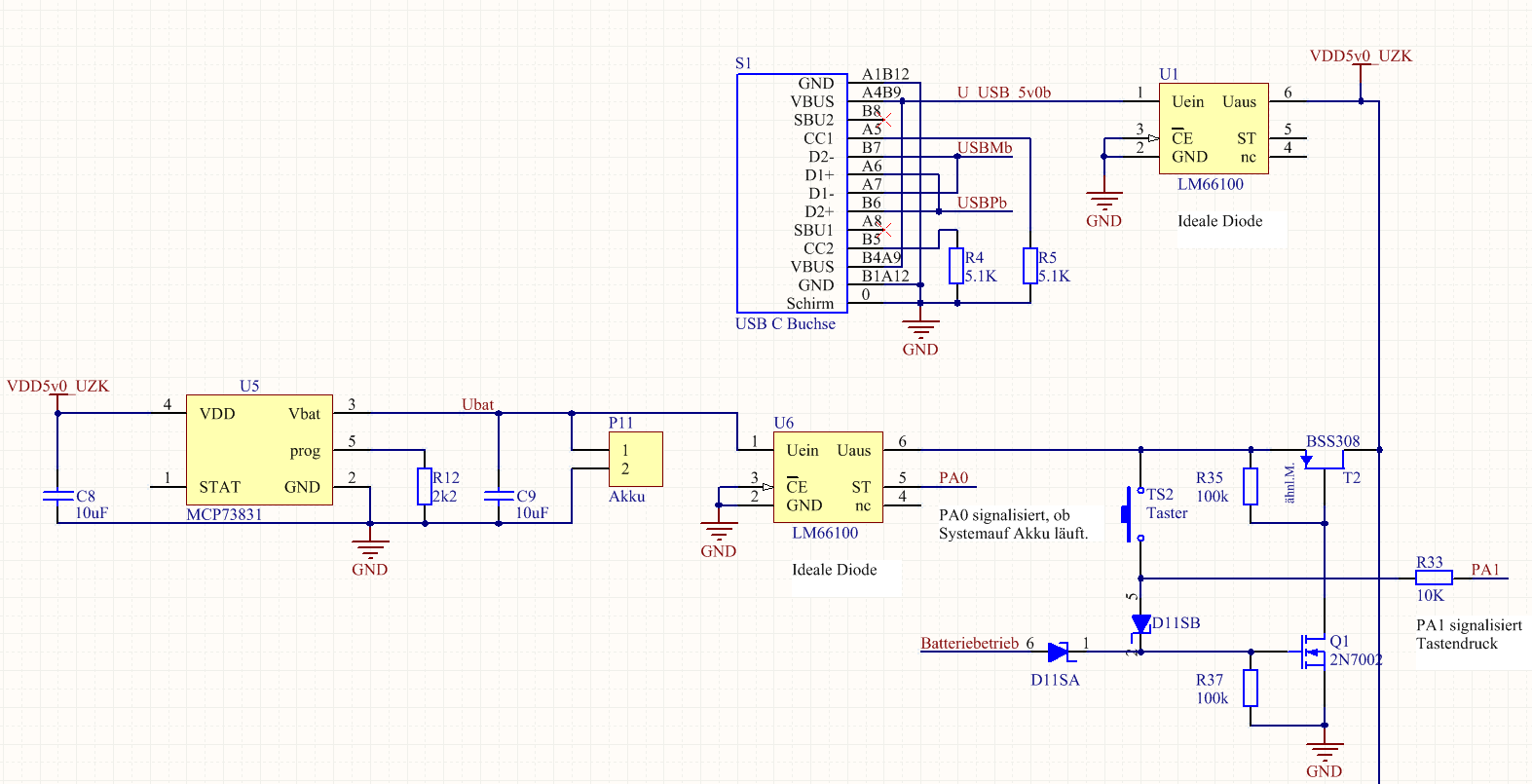

Habe mit dem LiPo-Lade-IC MCP73731T-2ATI die abgebildete Schaltung
aufgebaut. Die Strombegrenzung auf 500mA funktioniert. Aber die
erwartete Ladeschlussspannung von 4,2V gibt es nicht, das IC lädt
einfach weiter, obwohl der Akku an den Klemmen schon 4,55V hat.
Hat irgendjemand einen Schimmer, woran das liegen kann? Wäre für Tipps
dankbar!

von H. H. (Gast)
Direkt am Chip messen, und wenn auch da mehr als 4,2V anliegen, dann ist
der einfach kaputt.

von Christoph M. (chrito)
@hhinz
Hab direkt am Chip gemessen, dort 4,55V
Ich bin jetzt einen Schritt weiter: Der MCP73831 ist nicht das Problem,
der macht seinen Job und dreht bei 4,2V ab.
Stattdessen lässt die ideale Diode (LM66100) in Sperrrichtung durch.
Verstehe nicht wieso, werde mal alles überprüfen.

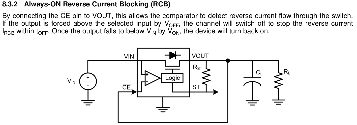

Hej Leute,
hab es! Der LM66100 leitet in Sperrrichtung, wenn man /CE nicht an Uaus
hängt.

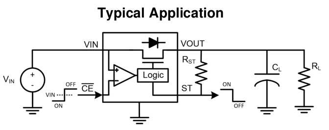

Find ich etwas überraschend, denn welchen Sinn macht das
Standard-Schaltbild im im Datenblatt, bei dem /CE auf Masse hängt? So
hat ja dann der Chip gar keine Diodenfunktion, d.h. er lässt Strom in
Sperrrichtung durch. Oder sehe ich das falsch???

Christoph M. schrieb:
> Hej Leute,
> hängt.
Man sollte sich halt nicht nur die Werbung (= erste Seite eines
Datenblatts) anschauen, sondern auch noch den Rest davon. Speziell das
Kapitel 8.3 Feature Description, dort wird deine Frage schön erklärt.
Als typische Applikation sieht TI die 'Reverse Polarity Protection'.
> Vor allem würde ich den Pin nicht /CE nennen, sondern Komp- oder
> ähnlich!
Ja, /CE finde ich auch etwas daneben. Zumal laut Blockschaltbild die
Bodydiode des MOSFET immer leitet, und es damit kein richtiges 'Disable'
gibt.
