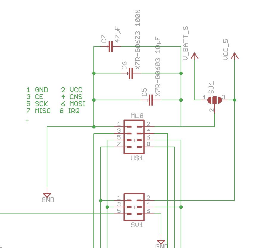

für einen mobilen Sender möchte ich ein NRF24L01+-Modul an einem
ATmega328p verwenden. Als Spannungsversorgung hatte ich an zwei
AAA-Batterien gedacht, welche per MCP1640 auf 3,3V gehoben werden.
Soweit, so gut.
Wenn ich die Schaltung direkt per Netzteil oder über volle Batterien
versorge (Einspeisung hinter dem MCP1640), bekomme ich auch eine
einigermaßen stabile Verbindung zum Empfänger. Sobald ich jedoch den
Spannungsregler nutze, scheint der Funk stark gestört zu werden. Die
3,3V aus dem Regler habe ich per Oszi geprüft, hier sind keine
Spannungsspitzen/-einbrüche zu sehen. Ich gehe daher davon aus, dass der
Schaltregler mit seiner Arbeitsfrequenz von 500kHz direkt die
Funkverbindung stört (ein HF-Labor habe ich leider nicht zur Verfügung).
Der MCP1640 sitzt auf der Platinenunterseite, das Funkmodul auf der
Oberseite. Die Platine ist mit einer großflächigen Massefläche versehen.
Nun könnten mir ein paar Tipps helfen, wie ich den MCP1640 entkoppeln
könnte bzw. welche (robusteren) Alternativen zur Verfügung stehen. Gegen
den einen oder anderen Hinweis, wie ich das NRF24L01+ auch noch mit ein
wenig mehr Robustheit versehen kann, hätte ich auch wenig einzuwenden...

von hard worker (Gast)
> könnte
Den Schaltregler mit einem oder zwei L-C-Gliedern (L als
sogenannte Ferrit-Perle, Ferrit-Bead) von der übrigen Schaltung
trennen.
Kann denn der Schaltregler genug Strom liefern?
Schaltregler-Induktivität von übriger Schaltung weit weg und
eventuell mit Blech abschirmen ...
Harald schrieb:
> Im aktuellen Aufbau hängt der NRF24L01+ noch an einer Strippe. Ich habe
> das Modul auch schon im Betrieb bewegt, macht aber nicht wirklich einen
> Unterschied.
Wenn an Strippen, hast du sicherlich(?) keine massiven Abblock-
Kondensatoren direkt am Modul. Das wäre kontra-produktiv.
Die hier
Beitrag "NRF24L01+ test program for Arduino Uno"
gezeigten Abblock-Kondensatoren sollen bei fliegendem Aufbau
sehr nahe am NRF24-Modul positioniert werden.
Harald schrieb:
> Kann die Flugverdrahtung ein Problem sein?
Ja, denn die Versorgung wird durch die langen Strippen weich.
Ausserdem fehlt der (gross)flächige stabile Masse-Bezug. Der
herumwabernde Aufbau sorgt mit jedem Millimeter Bewegung neue
andere HF-verhältnisse.

von Harald (Gast)
Frank K. schrieb:
> Ich kann nicht erraten, ob und was der Chinese da
> noch verbaut hat. Und ICs und Module ohne ordentliches Datenblatt kauft
> man einfach nicht.
Noch ein gutes Stichwort: Natürlich sind die Module aus China. Natürlich
ohne konkrete Typbezeichung auf dem Board oder eine ordentliche Doku.
Der IC ist auf jeden Fall korrekt beschriftet, das macht aber für sich
alleine wenig her und kann auch gefaked sein. Es mag ja dämlich klingen:
Wo kann ich ein "gutes" NRF-Board kaufen? Google etc sind mit den
1€-Chinaboards überflutet...
Frank K. schrieb:
> Da würde sich also eine 18650 LiIon-Rundzelle anbieten, die bis 2.5V
> herunter geht. Der Step-Up-Regler wäre also für den Funkchip
> entbehrlich.
Auch mit den AAA-Batterien kann ich den Apparat recht lange betreiben.
Da ich den ADC des ATmega aber auch i.V.m. einem linearen Hallsensor
verwende, wäre mir die konstante Versorgungsspannung doch ganz recht.
hard worker schrieb:t
> Die hier
Touché! Die Kondensatoren habe ich zwar schon verbaut, aber nicht direkt
am Modul! Das werde ich morgen ändern!

von Gerd E. (robberknight)
Der Strombedarf bei Funkmodulen ist normalerweise stark pulsierend. Ich
würde daher den schon angesprochenen LC-Filter verbauen und dann, in der
Nähe des Funkmoduls, ein 220 µF Polymer-Elko verbauen. Polymer-Elkos
haben einen besonders niedrigen ESR, daher kann der Strombedarf des
Funkmoduls daraus gut gedeckt werden.

Ich teste morgen verschiedene Kondensatoren am Funkmodul. Einen
100µF-Elko habe ich schon verbaut, aber eben nicht direkt am Modul

Danke für die Bestätigung. Ein zusätzlicher keramischer Kondensator
mit 0.1 bis 1uF sollte trotzdem auf jeden Fall vorhanden sein.

von Harald (Gast)
Heute Vormittag habe ich die von euch vorgeschlagenen Kondensatoren
(10nF + 100nF + 10µF) direkt am NRF-Modul angebracht. Ergebnis: Die
Verbindung ist um Welten stabiler und es ist egal, ob ich die Schaltung
direkt aus dem LNT versorge oder über den MCP1640! Vielen Dank für die
Hilfe!
Jetzt geht's noch daran, die Verbindung von "einigermaßen stabil" nach
"stabil" zu bringen. Dazu gehe ich die Massefläche als Gegenpol zur
Antenne an.
