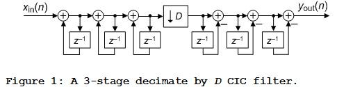

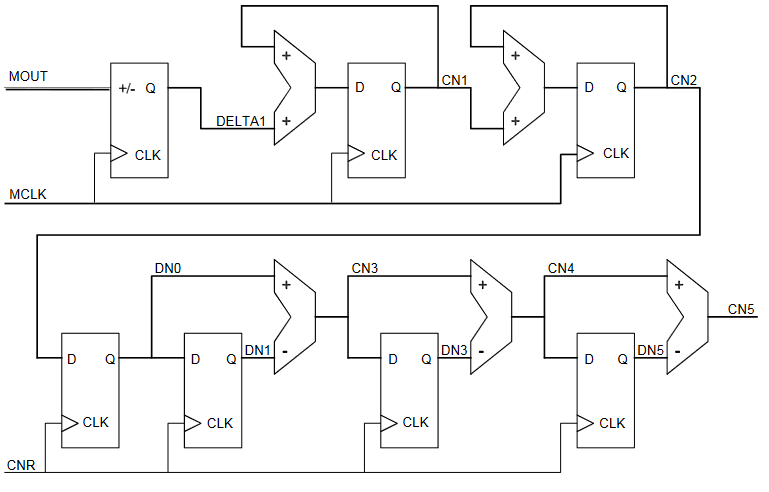

(https://www.ti.com/lit/an/sbaa094/sbaa094.pdf, Seite 14, VHDL Code auf

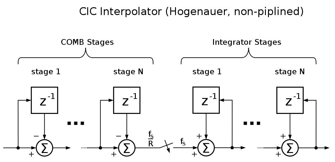

(https://www.dsprelated.com/showarticle/1171.php) meine ich nun zu
wissen das es sich hier um einen CIC Decimation Filter handelt. Die ALU
mit den zwei + an a und b habe ich als Addierer interpretiert (?) und
die ALU mit + und - habe ich mit Bild sinc3.jpg als Addierer mit vor B
geschaltetem Not interpretiert (?).

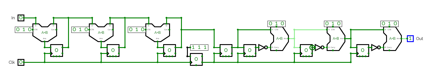

Daraus ist die Schaltung "Filter_mit_ALU.png" entstanden.
Die Verwendung des Not statt des D Inverse beruht auf der Idee das ganze
mal mit zwei Hex D Flip-Flop aufzubauen.

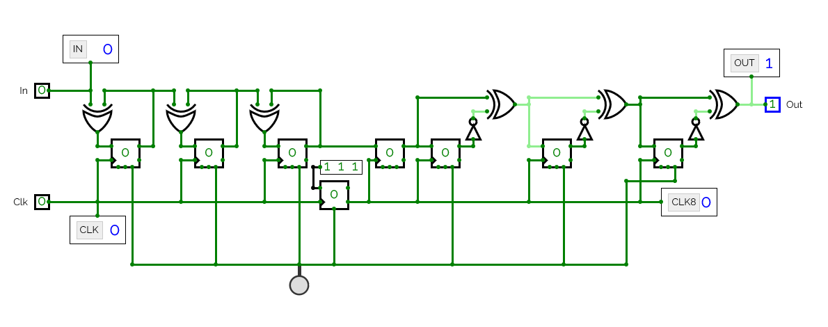

Da ich nicht identifizieren konnte wie der Carry genutzt wird ging ich
davon aus das er gar nicht genutzt wird und dachte mir das ich das ganze
dann ja auch einfach als XOR umsetzen kann "Filter_mit_XOR.png".

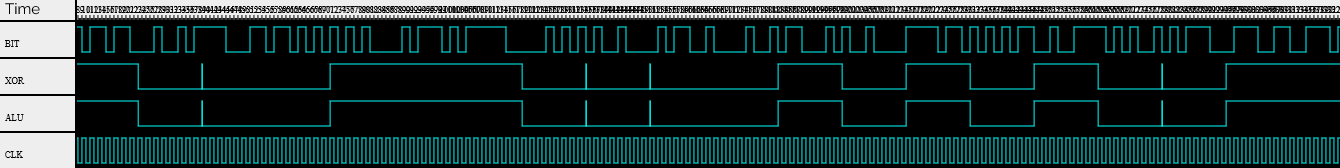

Bei einer ersten Simulation verhielten sich beide identisch
"waveform.png".
Meine Frage ist jetzt ob ich da jetzt völlig auf dem Holzweg bin oder
das richtig umgesetzt habe?

Ich wuerd' mal nicht handisch versuchen durch Inverter oder sowas einen
Subtrahierer zu basteln. Das kann VHDL schon alleine.
> Einen FPGA nur für den einen Filter zu verwenden erscheint mir wenig
> sinnvoll daher noch die Frage nach einer allgemeinen Einschätzung ob bei
> fClkin von 10MHz in den ACM3306 eine einfach Schaltung mit 74er nicht
> auch ausreicht?
In deinen Bildern fehlt eine wichtige Groesse: Die Breite der Busse. Das
wird dir bei 74er Implementierungen den Hals brechen. Auch mit
Addierern/Subtrahierern siehts 74maessig eher mau aus. Wuerd' ich nicht
machen.
Da ich am ADC nur einen digitalen Pin als Datenausgang und einen
Clockeingang habe nehme ich an das es sich um eine Busbreite von einem 1
Bit handelt!?

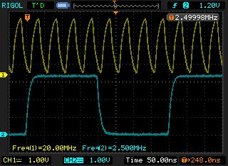

> Schick waer's wenn der Takt dann auch permanent rauskaeme.
Im angehängten Bild sind die mit LEDC erzeugten Takte zusehen, das
Ergebnis bei 20MHz ist etwas entäuschend aber das sollte sich mit nem
flotten Schmitt-Trigger richten lassen. Bei SPI und I2S ist mir noch
kein Weg bekannt einen permanenten Takt zu generieren aber ich bleibe
dran.

Aber mal im Ernst: Es gibt tausende von Beiträge zu Hogenauers CIC im
Internet, aber wenn man die ersten drei Dutzend gelesen hat, dann merkt
man, daß die alle nur voneinander abgeschrieben haben und auch das
berüchtigte Bild (siehe Anhang) voneinander abgekupfert haben - ohne daß
auch nur einer den eigentlichen Dezimier-Algorithmus wirklich verstanden
hat. Ist immer nur die gleiche Gebetsmühle. Auch ich kann dazu nur mir
meine eigenen Gedanken machen, ohne wirklich zu wissen, ob Hogenauer
sich das eben genau SO gedacht hat.
W.S.
von Jürgen S. (engineer) Benutzerseite
Wenn man sich das in einer Simulation mal ansieht, was da passiert, ist
es eigentlich einleuchtend: Es erfolgt eine lineare Interpolation zweier
Punkte mit einer Geraden, deren Steigung nach jeder Aktualisierung des
Eingangs neu nachgeregelt wird. Nur ist die Gerade mit der Zahl der
Stufen skaliert und daher nicht direkt durch draufgucken ablesbar. Die
Skalierung wird aber die gleiche Anzahl von Stufen wieder zurückgedreht.
Man muss eben die Interpolation und Dezimation verstanden haben und im
Hinterkopf behalten, dass jede Form von Subtraktion oder Addition den
Endwert um eine Differentiationstufe verschiebt. Daher braucht man immer
dieselbe Anzahl von Kaskaden-Stufen, also eben z.B. 3:3 - es sei denn,
es wird irgendwo wirklich ein Differenzial gebraucht.
Anders sieht es bei den Tastverhältnissen aus: Ich verwende z.B. einen
8:4:4 zu 5:5:5 - Filter um von DVD auf 49152 zu übersetzen. Da kommt
dann ein zu hoher Faktor raus, der korrigiert werden muss. Die
Differenzialstufe stimmt natürlich. Wo man aufpassen muss, ist die
Handhabung der Überläufe: Ein komplett binär formulierter CIC kann ohne
Überlaufbehandlung auskommen, wenn man es richtig macht. Bei 5ern geht
das natürlich nicht.
Was eben von der Theorie interessant ist, ist die Betrachung warum es
eben ein 3stufiger Filter sein muss und nicht etwa einer mit 2 Kaskaden.
(Oder einer mit 4en?)
