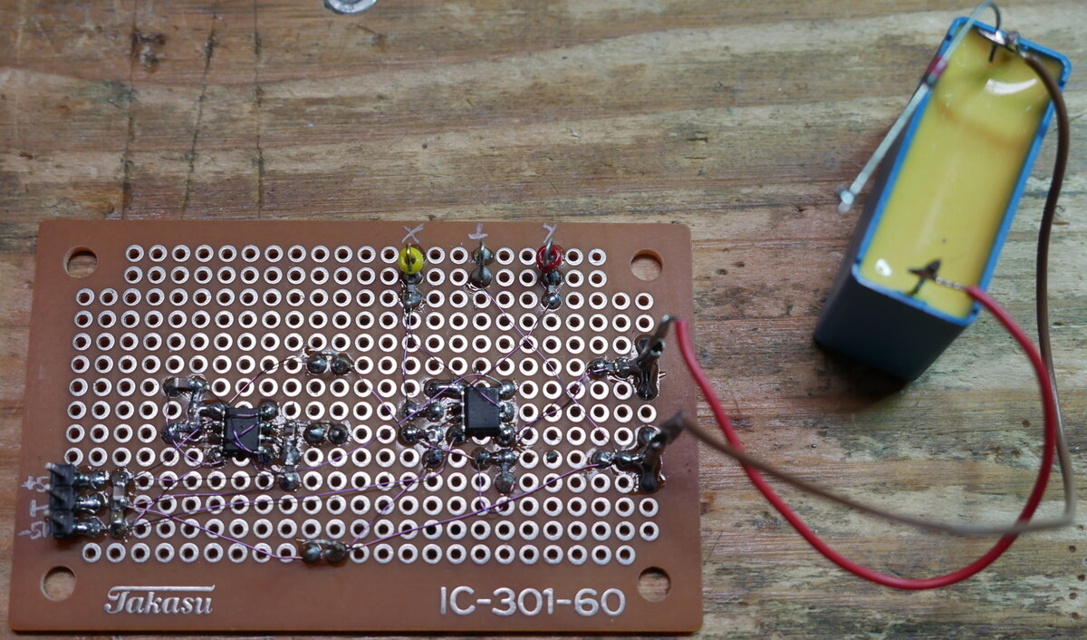

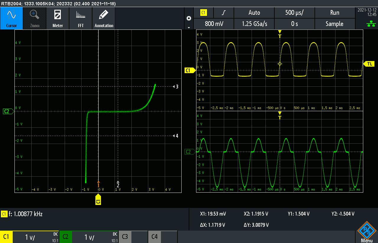

von Olaf K. (darkover)
Da Rohde&Schwarz zu fein ist einen Komponententester in ihre dickeren
Oszis einzubauen obwohl sie die Schaltung doch eigentlich nur von ihrer
Hameg-Abteilung kopieren koennen hab ich gerade mal kurz selber einen
aufgebaut. :-)

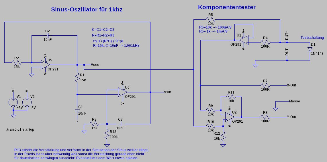

Die Schaltung sollte mit mehr oder weniger jeden R2R OPV mit 2-3Mhz GBW
funktionieren der mit 12V klarkommt. Den OP291 hab ich nur genommen weil
der gerade rumlag.
Der Quadraturoszillator ist suess. Endlich mal eine Schaltung die in der
Simulation problemlos funktioniert, dafuer aber in der Praxis etwas
zickig ist.
Daher ist R13 in der Schaltung. Der braucht man damit in der realen Welt
genug verstaerkung hat.
Das ganze ist fuer +/-5V gedacht. So kann man die 5V vom Oszi-USB klauen
und die -5V zaubert man sich irgenwie. (z.B So ein Maxim DCDC mit
geschalteten Kapazitaeten, oder was man sonst so rumliegen hat)
Olaf

Man kann einen Komponententester so bauen, wie du es zeigst, wenn
unbedingt Dutzende Bauteile aus der Bastelkiste raus müssen, er wird
aber keine besseren Ergebnisse bringen als die einfache Lösung aus 2
Bauteilen.
Zumal du versuchst einen Sinusoszillator ohne Amplitudenregelung zu
bauen. Das geht normalerweise schief.

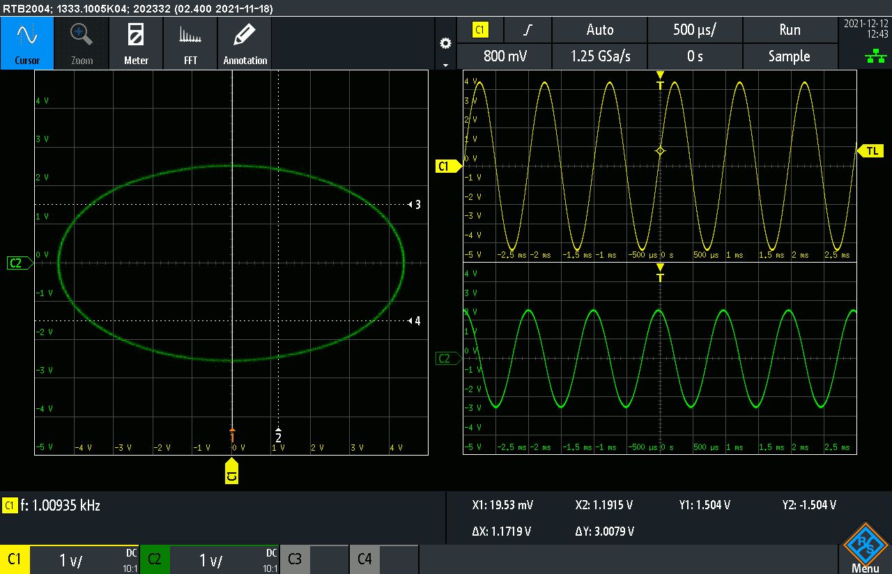

Und wundert sich dann über die verbeulten Ellipsen beim Testen von
Kondensatoren und Induktivitäten, hervorgerufen durch Oberwellenanteile
in der Netzspannung. Auf der ELEXS-Seite wird diese Problematik
wenigstens erwähnt, auf der Afug-Info-Seite werden die verzerrten
Ellipsen ohne Erklärung gezeigt.
Die im ersten Beitrag dieses Threads gezeigte Ellipse vom Test eines 1µF
Kondensators sieht da doch deutlich besser aus.
